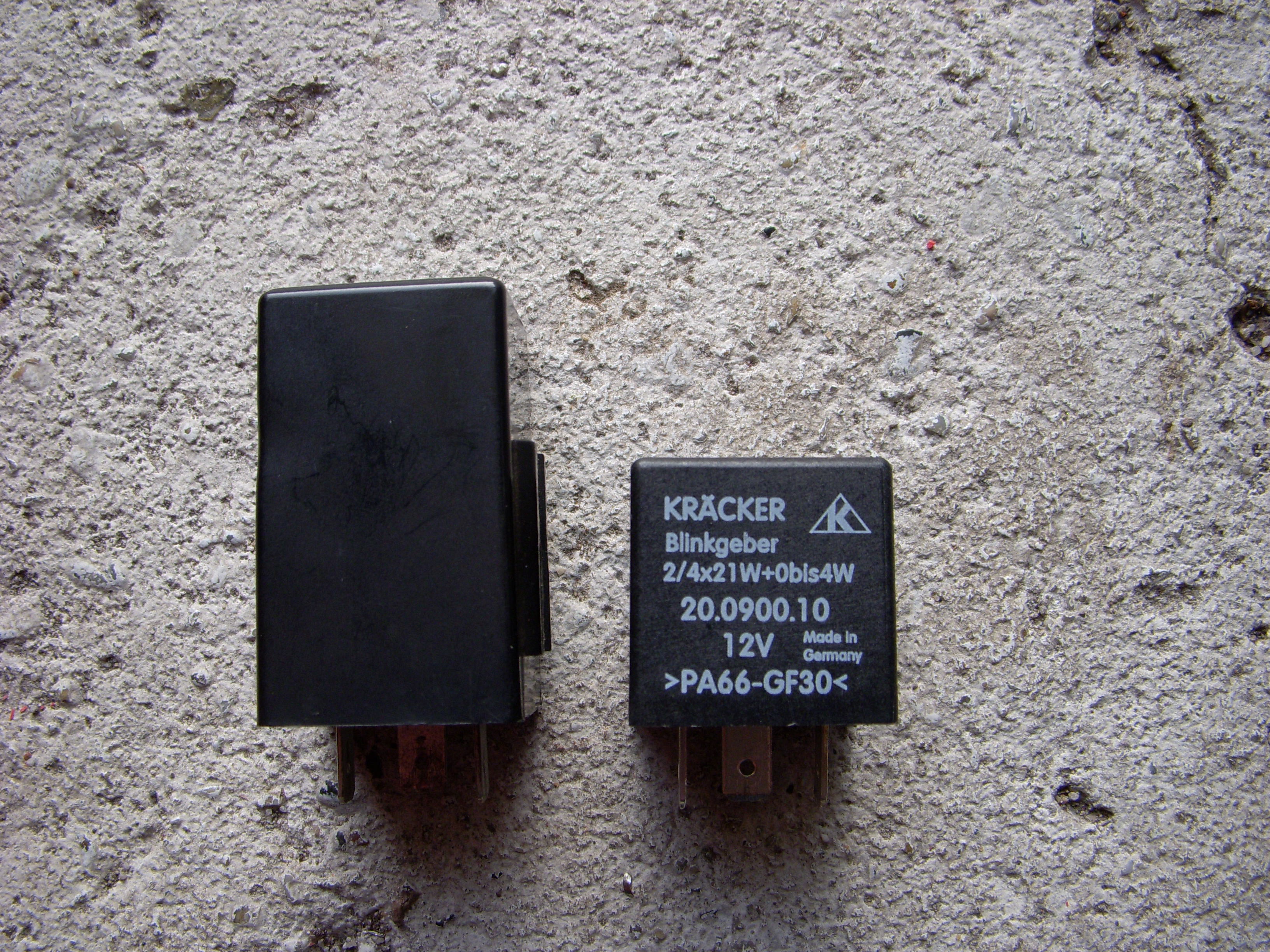

Et puis j'ai installé la nouvelle centrale clignotante qui fonctionne parfaitement tout en étant moitiée moins haute que celle qui équipait mon auto, plus aucun risque d'interférence avec le cache relais/fusibles.
Ce n'est certes pas une Bosch, mais elle "made in Germany" quand même :D  en lieu et place du "Made in Italy", je recommande B)
