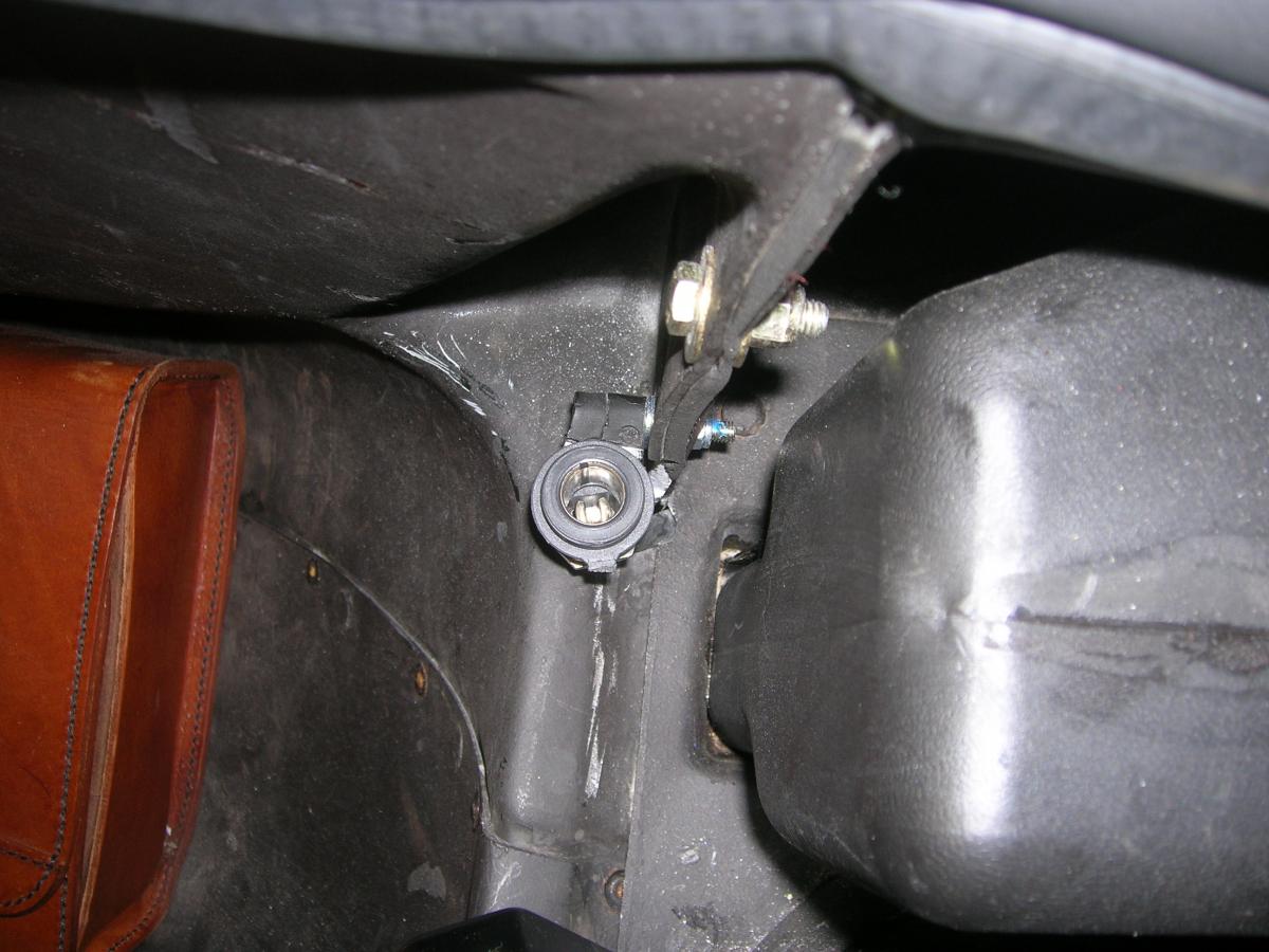

pronto
Comme sur la Mondial voilà la photo de mon "jack" et de la prise
 la batterie se trouve de l'autre côté de la paroi à 15cm en dessous

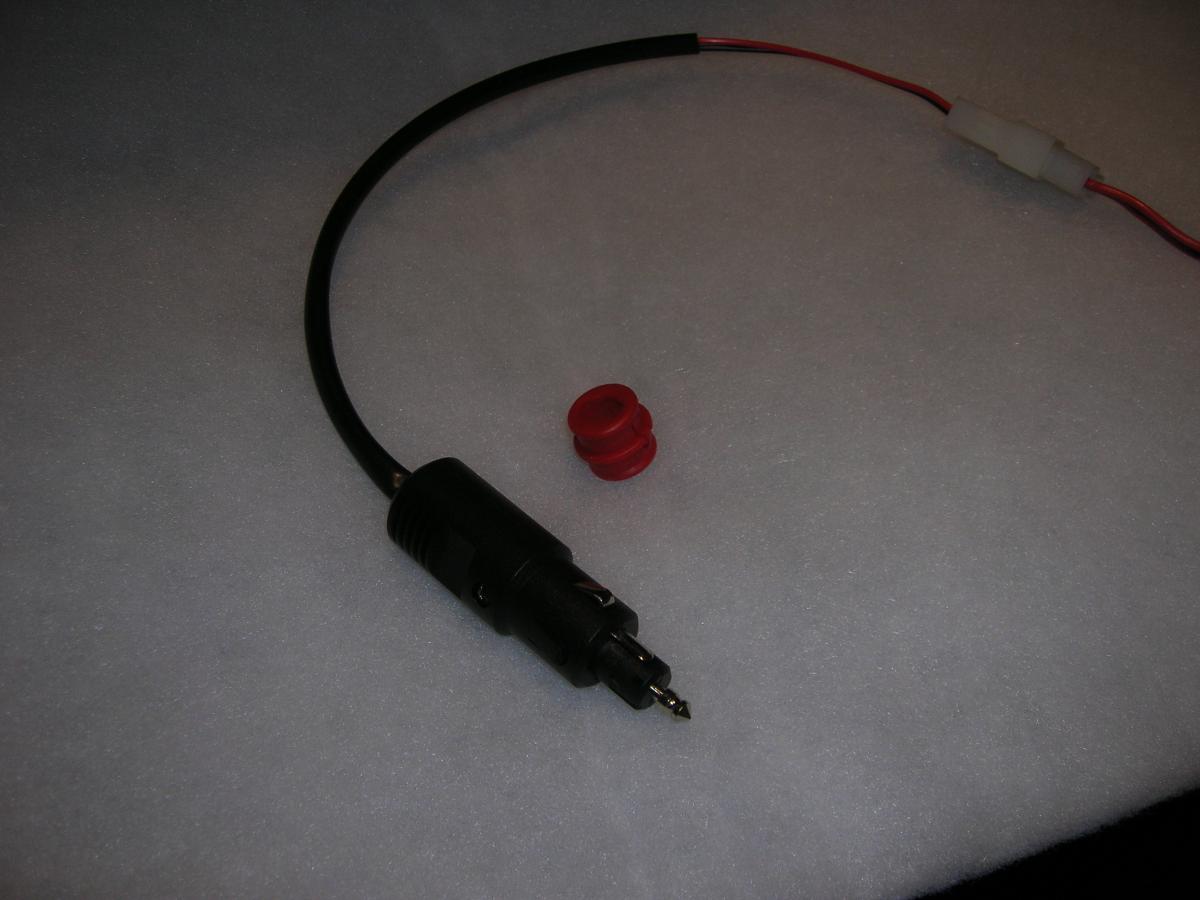

David 84
La prise allume cigare peut-être une solution mais personnellement je n'apprécie pas car tu passe par un fusible pas prévu pour cet usage et, si ta batterie est coupée (coupe-circuit) ça ne charge plus.
J'ai donc pris un fil directement sur les cosse de la batterie, remonté dans le coffre et une prise dans le compartiment derrière le phare gauche.
Sur la photo, on distingue au fond la prise blanche mise sur mon compensateur de charge que je branche dès que la voiture est au garage.

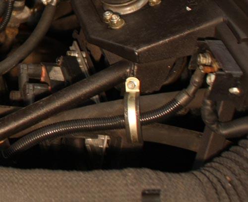

David 84
Le câble du chargeur n'a d'utilité que lorsqu'il est branché ;) donc en mode roulage il ne risque rien et en mode charge à l'arrêt l'intensité est très faible donc tu ne risque rien :)
Pas branché intensité nulle mais si l'isolant fond, le + touche la masse, ça fait pschhhhhh !
Le mieux est de s'acarter des sources de chaleur et pourquoi pas le passer sous gaine, comme ça :
