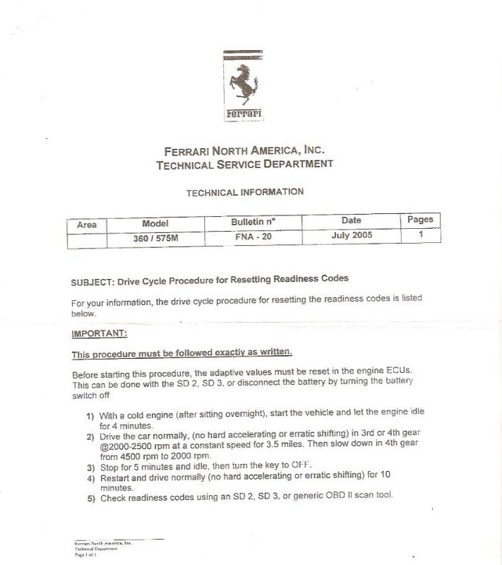

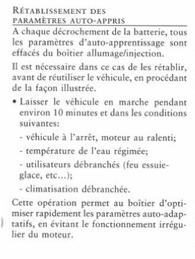

Pour la 360, il y a une contradiction entre le manuel d'atelier (photo 1) et la note technique interne (photo 2).
Modifié par tifosi101
eric355
Ces 2 procédures n'ont pas le même objectif :
- la première sert au ré-apprentissage des paramètres de gestion du ralenti et seulement du ralenti (ouverture papillons, LTFT, ...)
- la seconde permet de valider, ou pas, certains monitorings standards de la norme OBD2 (catas, sondes lambda, système d'injection d'air à l'échappement, étanchéité du système de capture des vapeurs d'essence, ...). Dans certains pays et états des USA il faut que ces monitorings soient tous validés pour réussir le CT.
Modifié par eric355

Que tu trouves mes propos péremptoires m’importe peu. Et j’espère que cela n’a pas d’importance pour toi. Ce qui compte, c’est de comprendre le fonctionnement de ces systèmes d’injection, non ?
Pour aller un peu plus loin:
-          Toutes ces procédures d’apprentissage ne permettent que d’aller plus vite. Même sans rien faire, les apprentissages se feront naturellement en roulant. Il n’y a donc aucun impératif à les réaliser,
-          La majeure partie de ces apprentissages sont des adaptatifs de richesse. Cela fonctionne avec la mesure la sonde à oxygène. Cela veut dire qu’AUCUN apprentissage de ce type n’est réalisé à froid,
-          Les seuls adaptatifs à froid sont pour les positions papillon et vannes. Là encore, aucun impératif, seul le temps de convergence pourra varier.
Il faut simplement mettre le contact et attendre une 20aine de secondes sans démarrer et sans rien toucher. Avec les injections avec un boitier papillon motorisé, on entend bien le système « faire » ses butées. Sur certains systèmes à commande classique (par câble) et qui n’ont pas de capteur pleine charge, il faut appuyer à fond sur la pédale d’accel, voiture toujours sous contact, après avoir attendu les quelques secondes initiales.
-          Ces procédures ne sont là que pour pouvoir donner au client les premiers apprentissages sans passer trop de temps sur la voiture (on la démarre dans un coin de l’atelier et on passe à autre chose). En complément, comme l’a dit eric355, cela permet de réaliser quelques tests OBD rapidement (qui eux aussi s’effectueront sinon ultérieurement).
-          Si cette procédure est simple pour le garage, elle n’a aucun intérêt pour un particulier. Mieux vaut rouler tranquillement, tout se fera naturellement.
Mettre de la bonne huile pour venir ensuite la polluer avec de l’essence (dilution de part la richesse à froid) et venir « laver » les cylindres n’a aucun intérêt.
-          On se rappelle également que la régulation de ralenti ne se fait pas par le boitier papillon.
Il y a 12 heures, epb0 a dit :
Bien résumé @epb0 B)
Si je comprends bien ta dernière phrase alors ce n'est pas le cas sur la 360 où il n'y a pas de bypass du boîtier papillon pour la régulation du ralenti.
epb0
il y a 29 minutes, tifosi101 a dit :
Effectivement, j'ai fait un raccourci (trop) rapide: pour les Motronic à commande par câble (Mx) comme sur la F355 (qui faisait le titre de ce post) la régulation passe par une vanne dédiée et non le boitier papillon.
Par contre, avec les Motronic avec boitier papillon motorisé (MEx, qui fonctionnent en structure couple, comme c'est le cas sur la F360),le boitier papillon est effectivement utilisé pour cette phase.
Merci pour ta correction.
