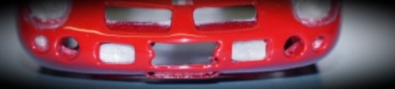

si tu veux parler de la breadvan, cette mini est en train de me rendre dingue 🤬
j'en suis à le 3ème peinture complète, et c'est pas encore bon 😭
elle était quasi finie, plus que 1 ou 2 détails à régler, peut être le détail de trop
gros accro sur la peinture, donc retour case départ et depuis plus moyen

Curlybis
Haaaaaa, ça, les problèmes de peinture, je peux te dire que je connais aussi!
Je suis sur une Pista Giallo Tristrato là, peinture magnifique, bandes magnifiquement posées et au moment de passer le vernis, de grosses poussières bien noires dedans...
Ponçage et comme c'est une peinture triple couche, les retouches sont quasi impossibles sans que ca se voit. Et comme je suis exigeant...
Bha, je suis en train de tout recommencer!
Cavalino_59
faudrait que j'essaye un de ces jours le tristrato. magnifique teinte mais pas simple à poser, le moindre défaut se paye cash.

Cavalions toutes les couleurs « Pearl » nécessitent
1: un aprêt (clair ou foncé )
2: une couche de fond
3: une couche "pearl"
4: un vernis .....c’est lui qui te donnera le rendu des différentes couches passées.... sans vernis tu ne verras même pas le côté perlé 🙄
J’ai déjà utilisé le blanc pearl référence Ferrari,il se pose de la même manière que le jaune , le résultat dépend de la couleur de la base...
si plus jaune ou plus orangé le résultat sera différent...pareille pour le blanc 😉
Modifié par pilou354
Curlybis
Je suppose que Cavalino_59 s'approvisionne chez le même fournisseur que moi et donc, le bianco fuji se pose simplement sur un apprêt blanc, comme une peinture normale, tandis que le giallo tristrato a effectivement une base jaune/orangé à passer avant la couche de paillettes jaunes.
Le Bianco fuji est assez opaque et ne couvre pas autant qu'une peinture de base mais bien plus que la seconde couche jaune métallisée du giallo tristrato.

Cavalino_59
après plus de cinq ans d'attente, près d'un an et demi de chantier, un moment tant attendu, enfin la breadvan est finie 🤗🤗 (ou presque, il reste encore un infime détail, qui le trouvera? 😁)
quelques premiers clichés sous le soleil du Nord (si,si, il y en a 🤣)
d'autres suivront quand elle sera complètement finie et une petite vidéo pour vous montrer l’ampleur de ma folie 😝
