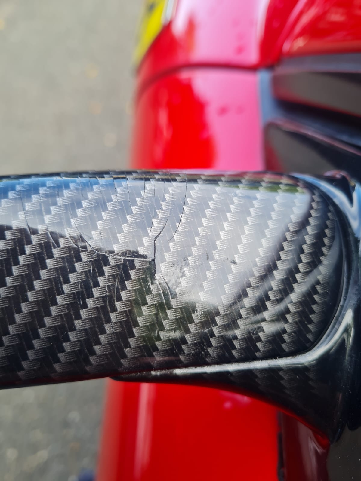

Attention au dipping, le mien qui semblait très bien fait à craqué par endroits, et la boite qui m'avait ça à Annecy n'existe plus🤧

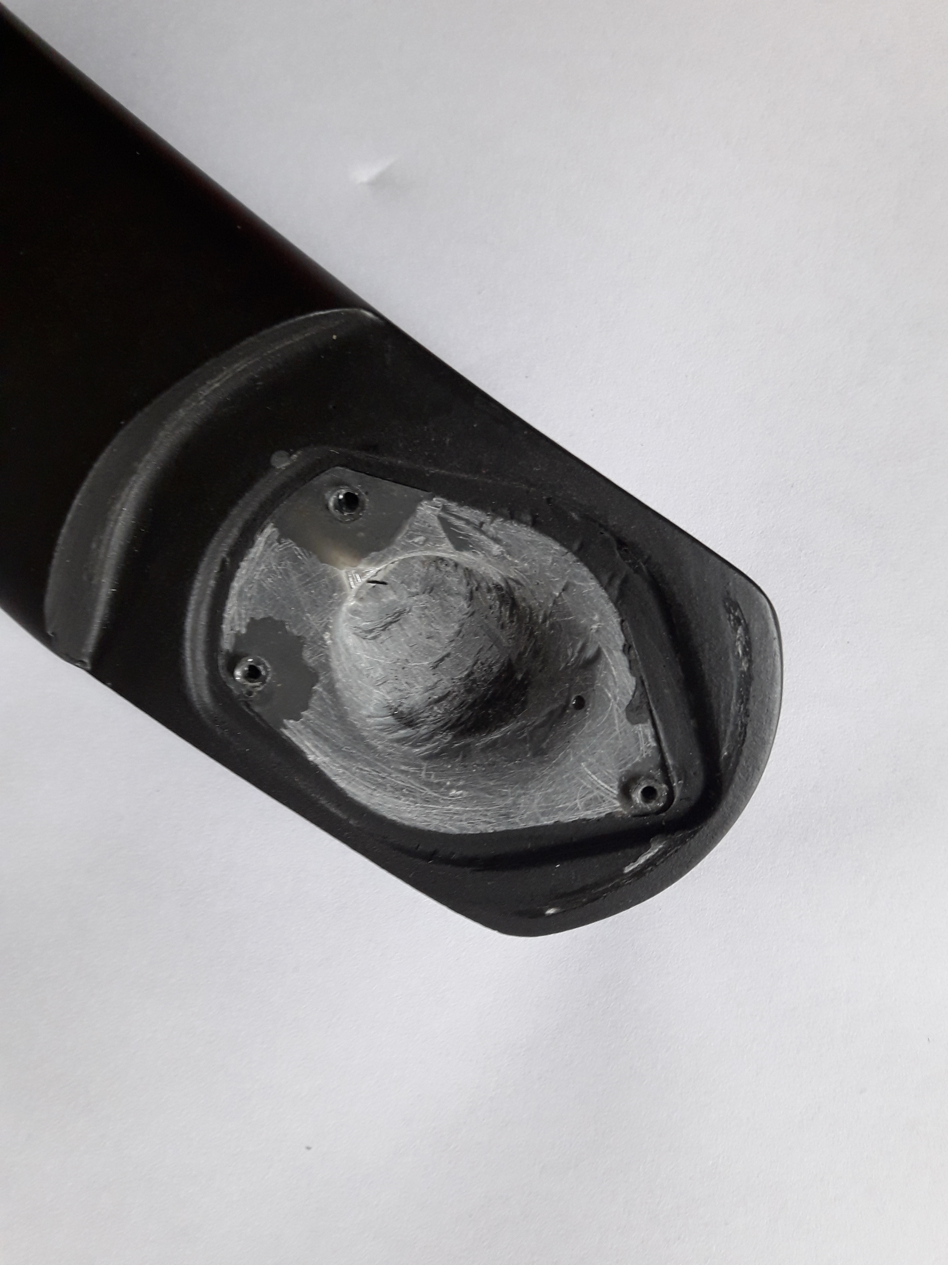

Là  problème  de vernis.
Dipping sur mes retros 360 modena depuis plusieurs années, çà n'a pas bougé.
Il y a les bons et moins bons voir mauvais pros.
Modifié par JO348GTB

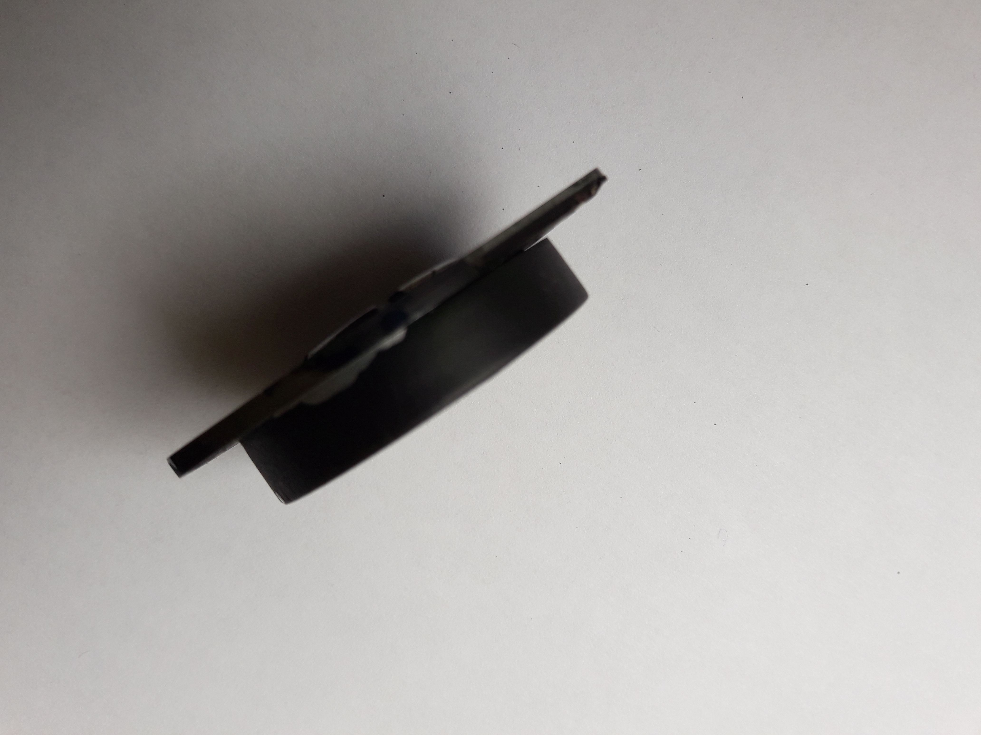

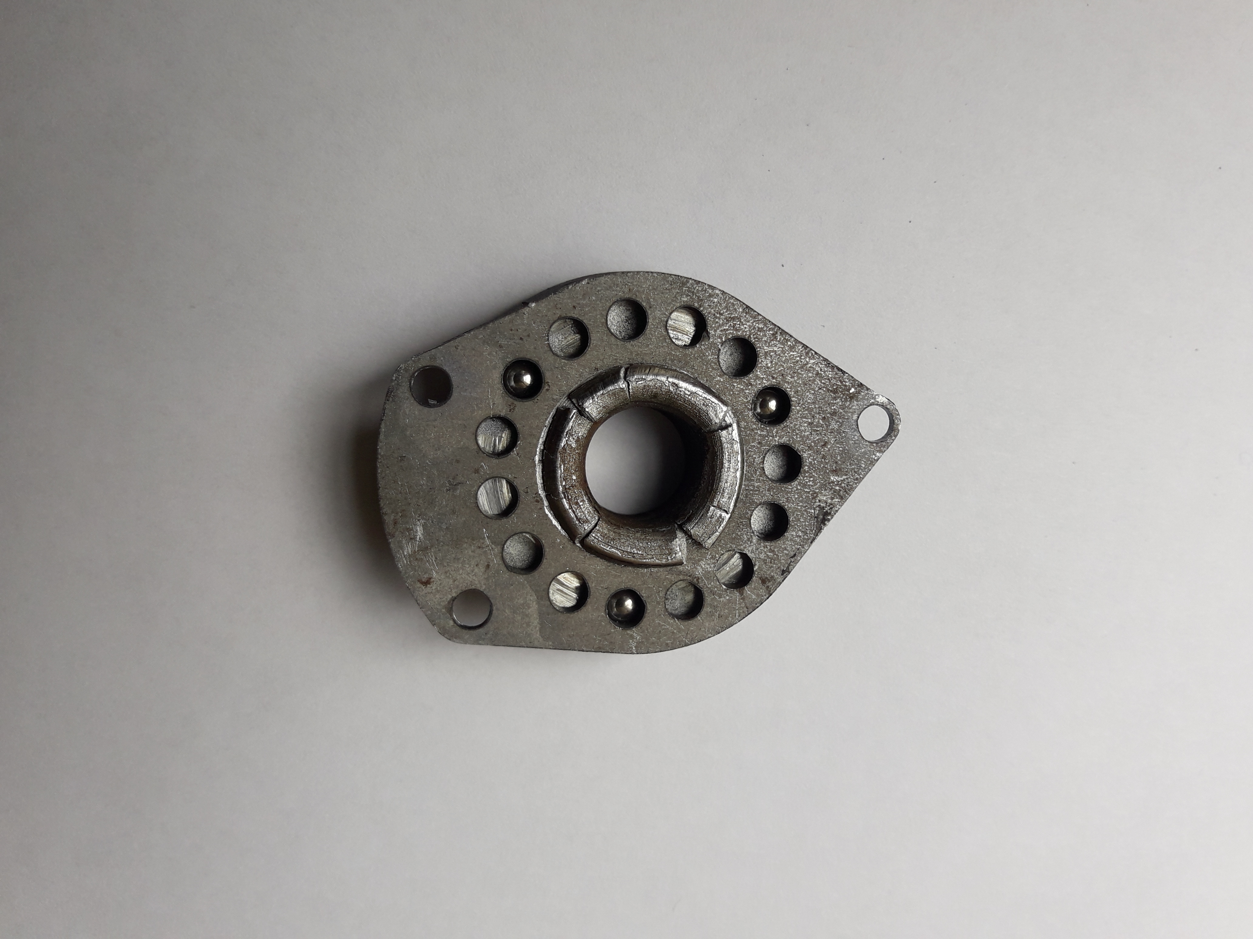

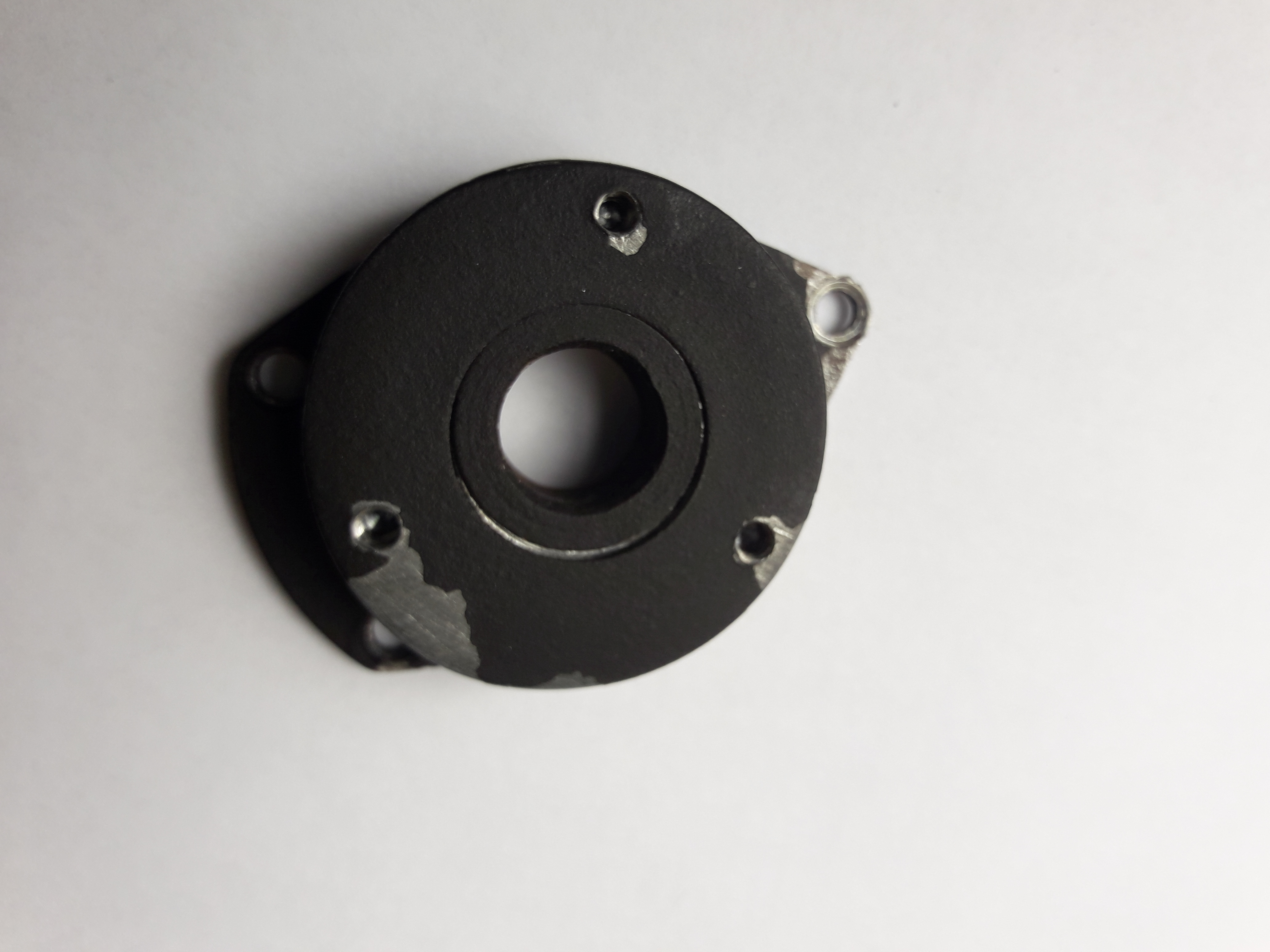

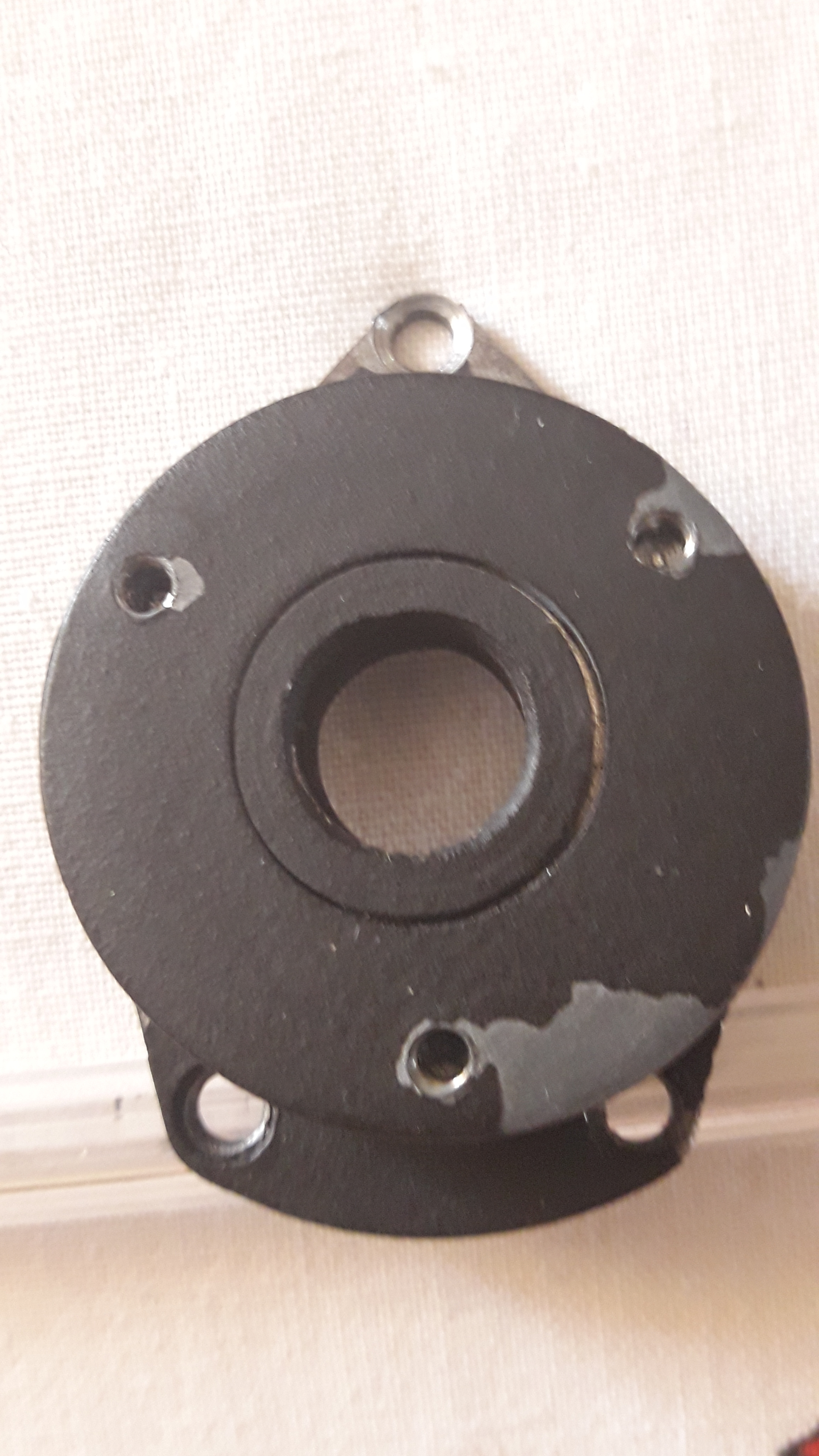

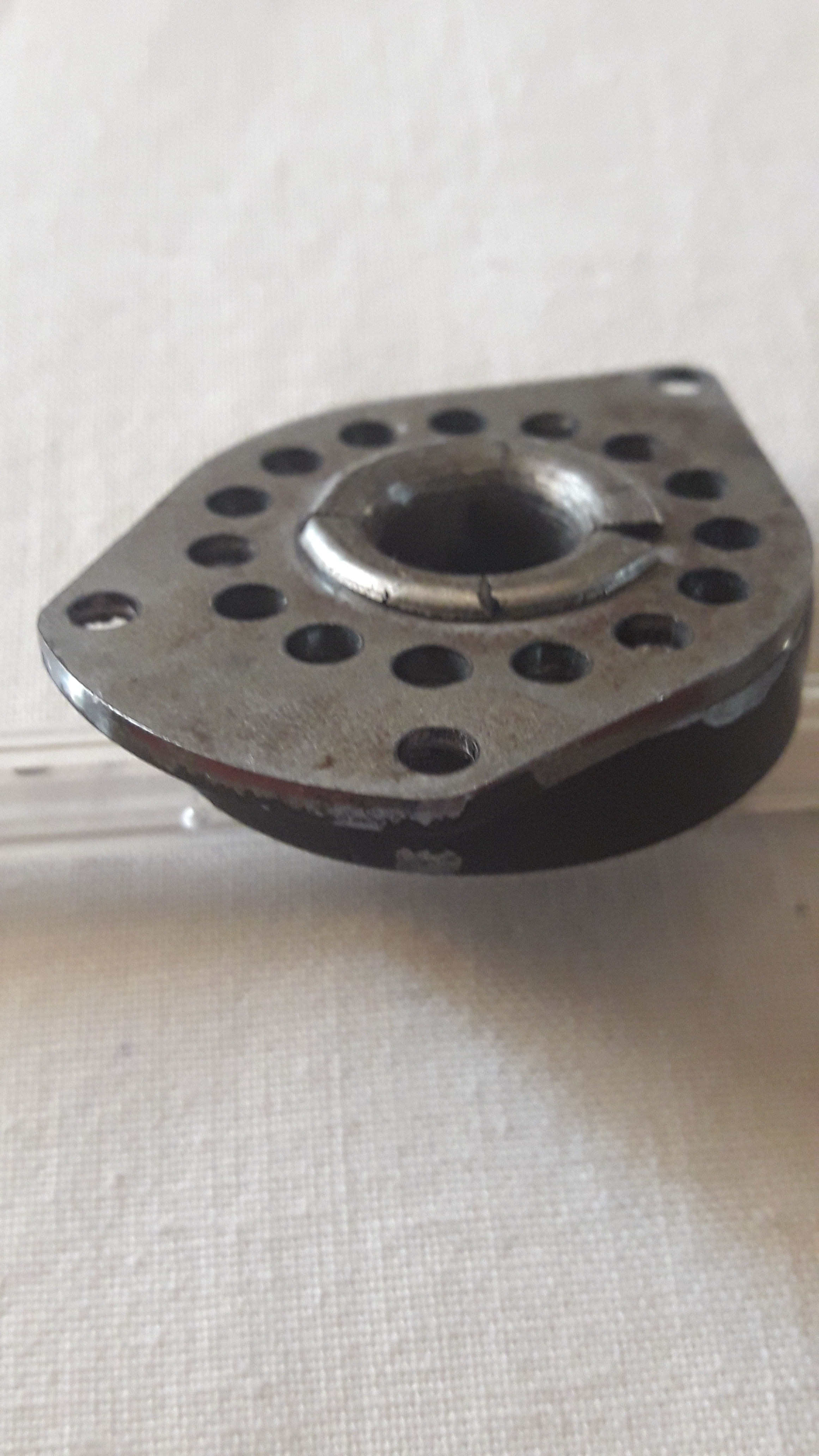

Çà  avance doucement. Toujours en recherche du pro qui pourrait me trouver ou fabriquer cette pièce métallique (articulation du retroviseur, pièce que l'on fixe au bras et à la platine). Pour le reste tout est ok.

Pour la partie métallique, il y a un système de blocage ou les billes permettent juste le mouvement?
Si j'analyse bien c'est constitué de 3 parties (supérieure, inférieure et l'axe) + 3 billes ? C'est en alu ou acier ?
Je pense que la partie à 18 trous est facilement réalisable en découpe jet d'eau par exemple dans une plaque ayant l'épaisseur souhaitée + un petit lamage pour les trois trous périphériques.
Pour la partie à 3 trous: sont-ils taraudés ? débouchants ou non ?
Ce qui me parait difficile c'est l'axe, que je pense réalisé en tournage puis pressé... mais il faut que ça tienne... à 300km/h
Les billes doivent être d'une taille standard

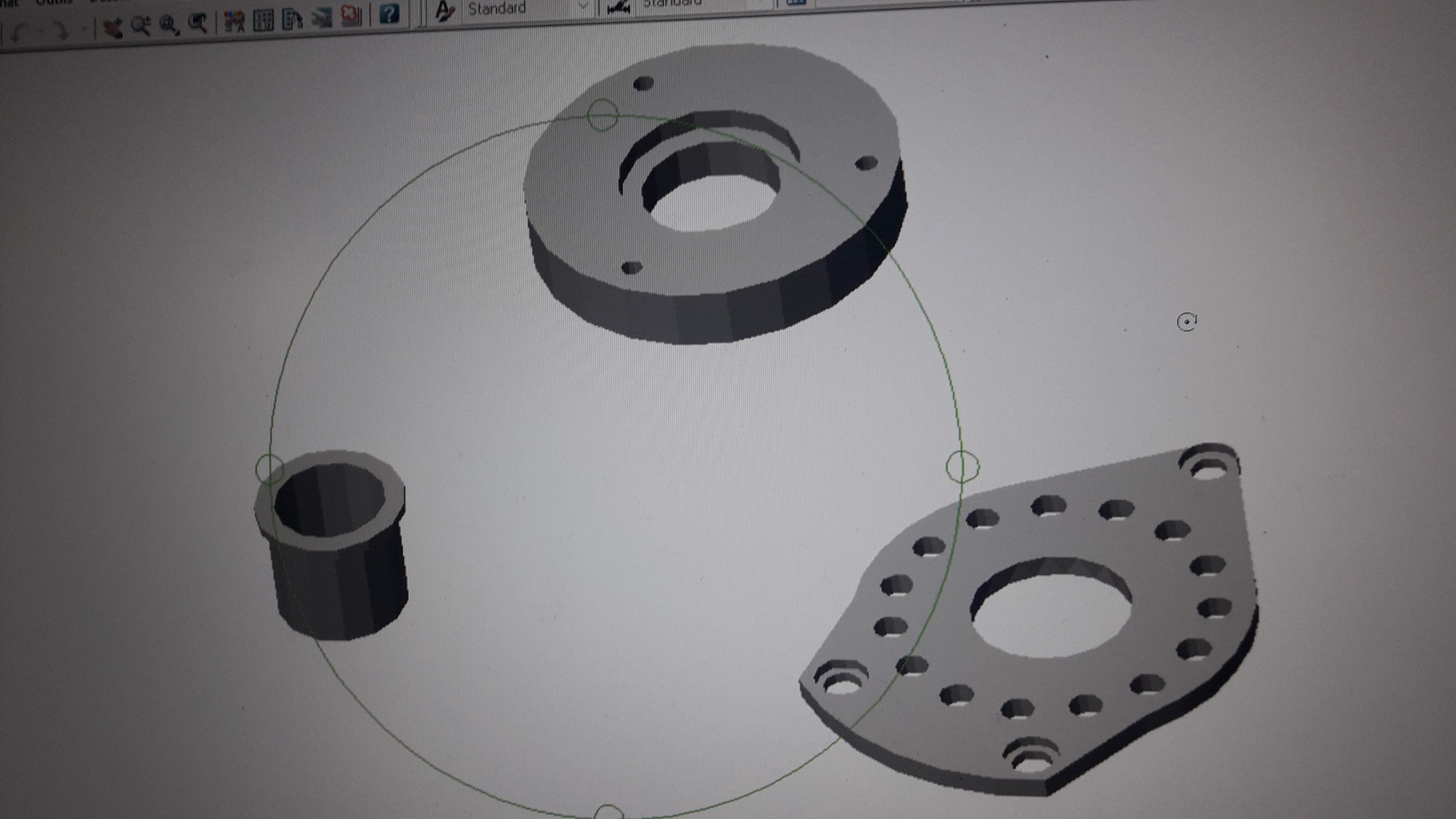

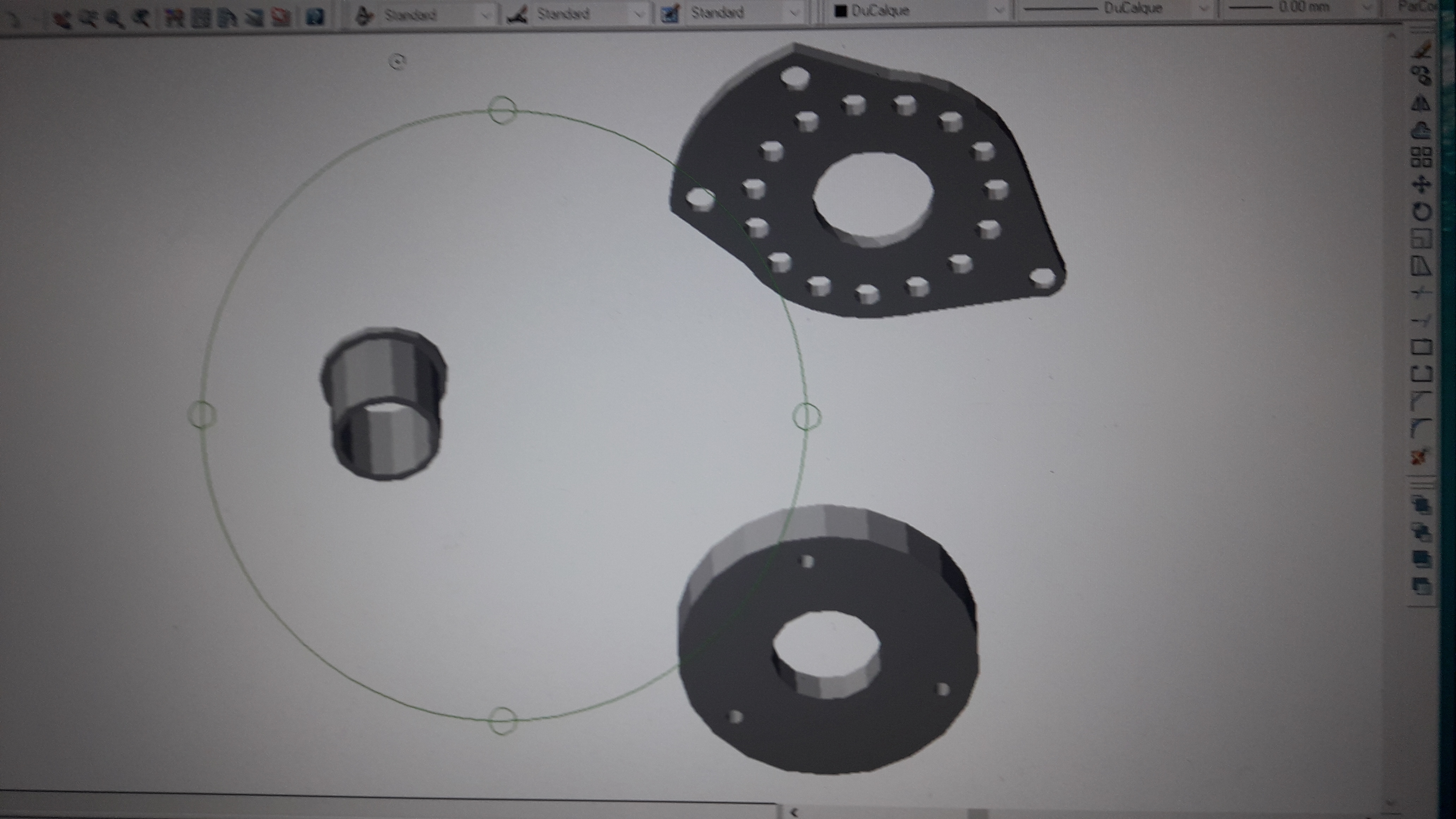

Çà  avance doucement, modélisation de la pièce métallique (articulation) puis en suivant usinage. Et création des coques et platines retroviseurs.
