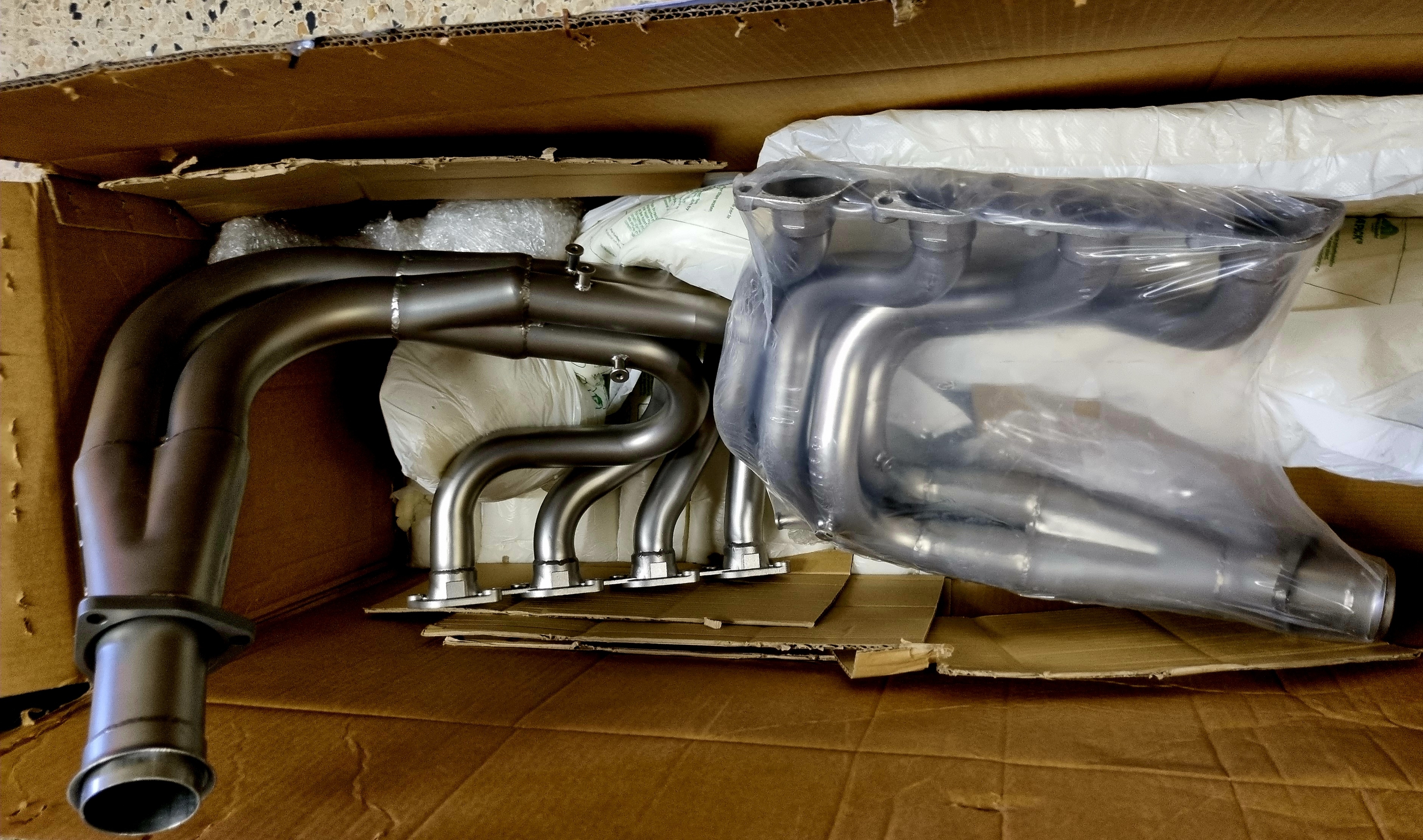

Haaa aaaaa 🤩 ce fut long, mais c est bon !!  @Scuderia-francesco
Juste déballé en coup de vente.
Bon maintenant s agit de les monter, ça va pas etre une super partie de plaisir, reportage prévue des la semaine prochaine.
VrAAouummmmm

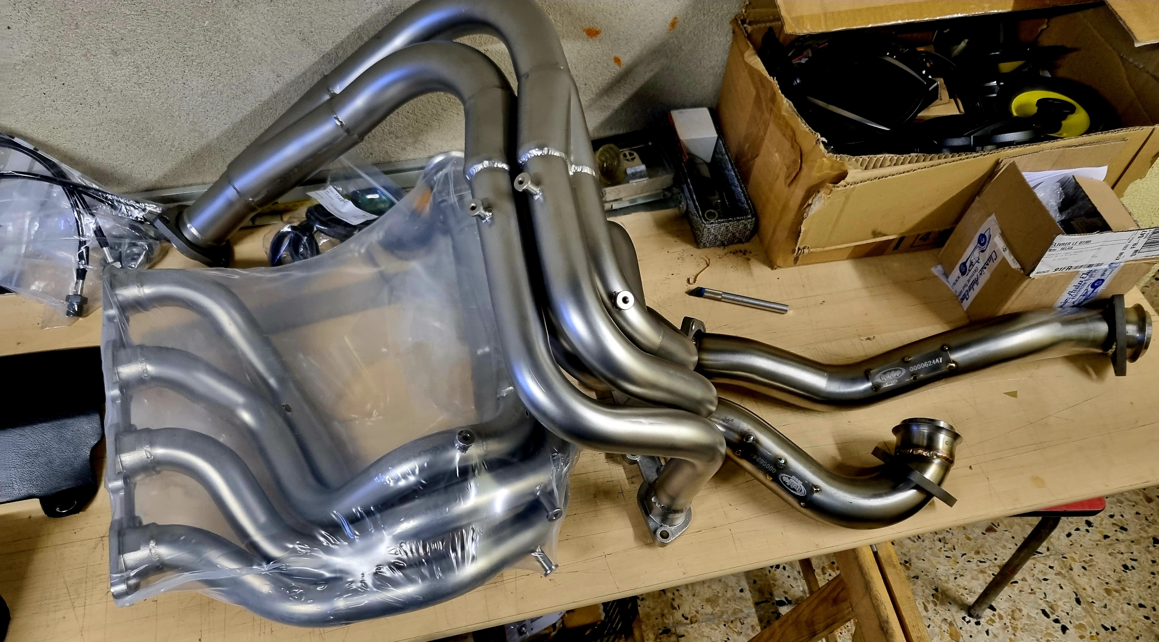

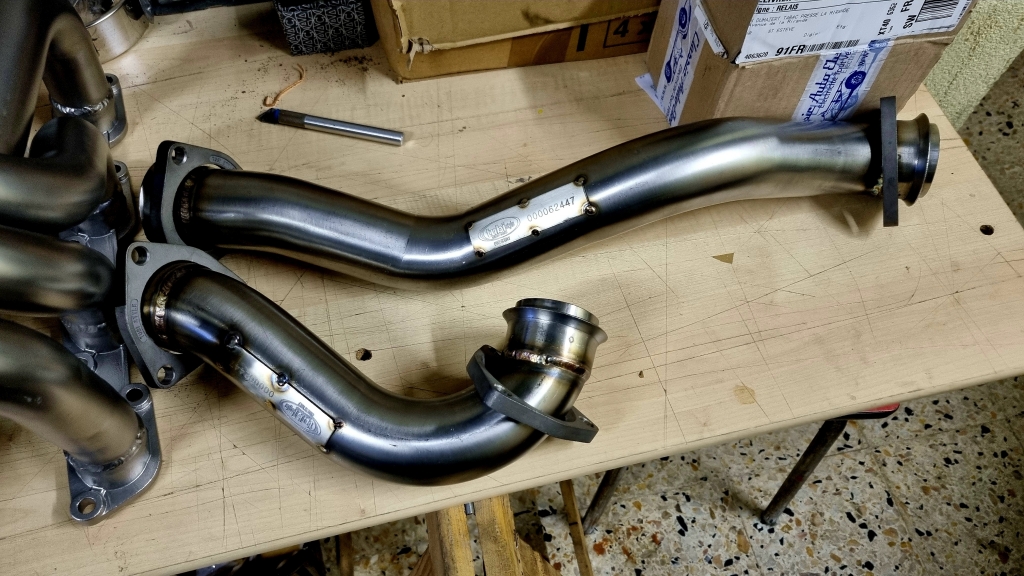

Pas pu résister ce soir, suis aller les déballer histoire de voir ça !🤪
Je me demande si il y à pas un revêtement sur les collecteurs, ils ne sont pas fabriquer comme les tronchettis ..
On le vois aussi sur la photo de la ligne complète ? @Scuderia-francesco

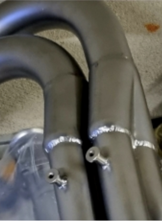

Superbe, par contre les tubes de liason sont tres  beaux mais les collecteurs qui c’est qui a fait les soudures? Un apprenti chez tubi ? 🤔🤔 Avec des morceaux plus épais…. J’etais pas habitué à voir ça chez tubi
Modifié par Oliv
il y a 3 minutes, Oliv a dit :
Bein j'avouerai que je me poser la question ?.. apres je connais pas la marque pour les collecteurs, sur mes 2 ex j avais juste le silencieux version hard, de la belle facture.

Il y a 11 heures, Jean66 a dit :
C'est parce que les collecteurs ont subit une passivation à l'acide pour supprimer les traces de chauffe au niveau des soudures mais pas les collecteurs 😏
il y a 11 minutes, nounou a dit :
Ces gros manchons ça me fait plus penser à une réparation pour renforcer faite par orbisound plutôt qu’à une paire de collecteurs élaborée par TUBI.
Modifié par Oliv
Il y a 5 heures, nounou a dit :
Merci pour l info ! je pensai a un truc style iconel  ou je ne sais quoi ..
Il y a 4 heures, Oliv a dit :
A priori c est pour rester visiblement sur ce qui ce faisais à l époque pour rester dans la certif  "classiche" .. A suivre
nounou
Il y a 5 heures, Oliv a dit :
C'est la liaison du 2 en 1 difficile de faire autrement sans exploser le coût de fab.
nounou
Par contre l'épaisseur de la bride côté culasse me semble plus élevée que d'origine, ça risque d'être chaux avec les goujons existant.
Il y a 8 heures, nounou a dit :
Eu, ca coute 2 bras le truc ..
Pour les brides, c est pareil, c est du Tubi, faut pas déconner !!! 🧐

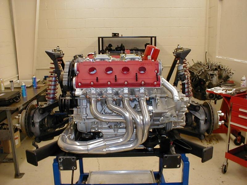

Trouver sur Ferrarichat

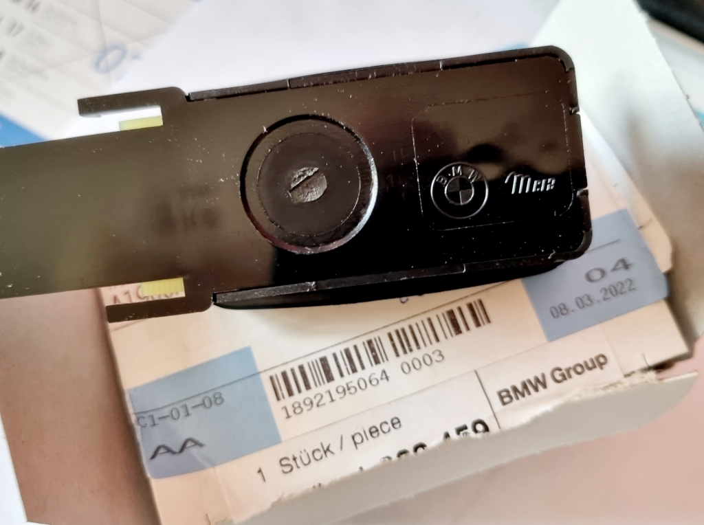

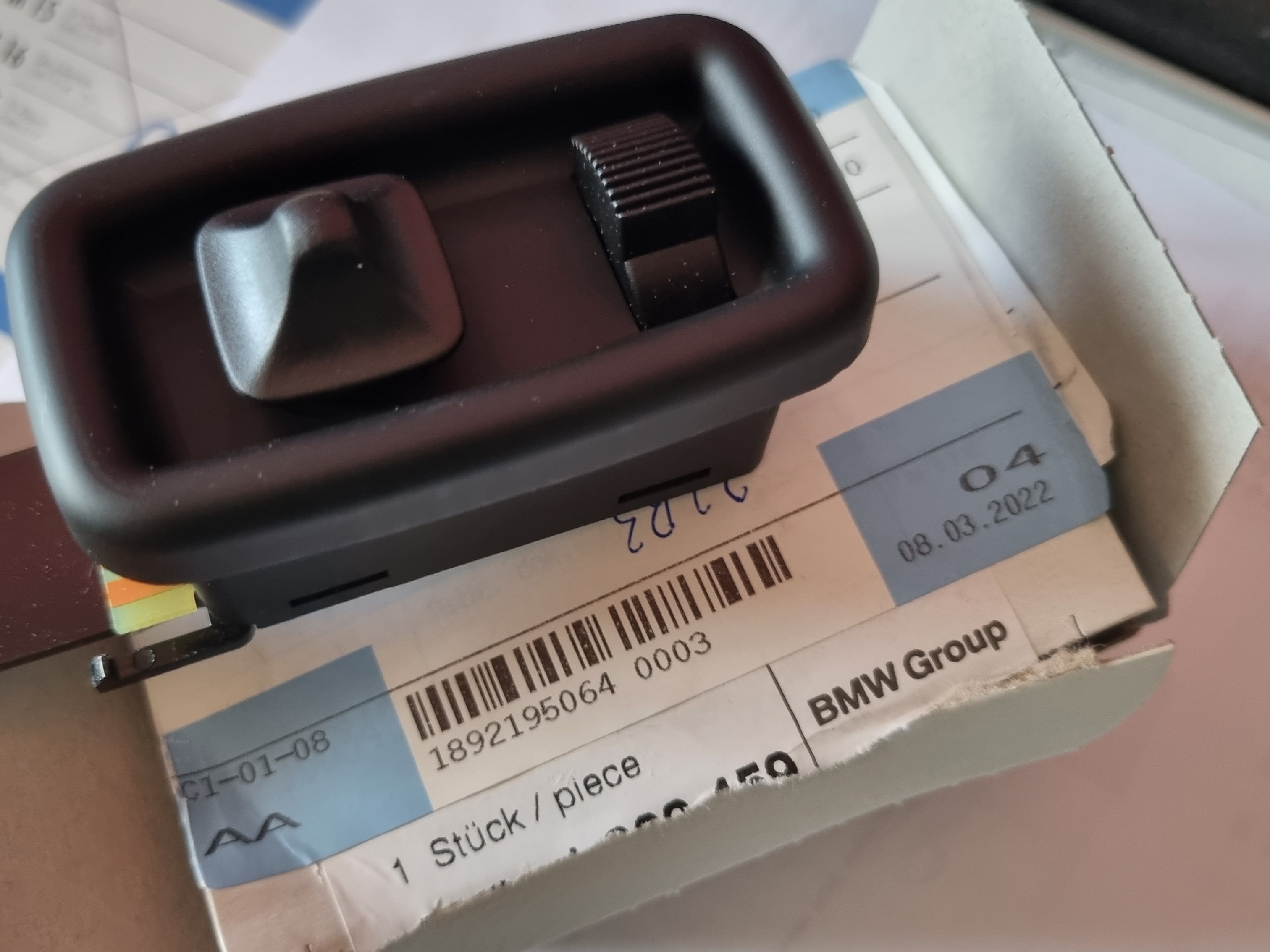

En passant, une piece qui ce remplace avantageusement chez BMW.. quand votre sélecteur de retros est au bout de sa vie 😉
Modifié par Jean66

Tu as pu avoir une réponse du fournisseur concernant un éventuel traitement?
Ce serait bien d'avoir un traitement céramique complet.
Nnn pas pour le moment, il se renseigne.
J y est penser..mais les support que l on vois ne sont pas pour des sondes mais la fixation des pare chaleurs, je pense pas qu il y en est besoin, par contre cette reponse parrait la bonne 😉
Le 08/04/2022 à 13:12, Jean66 a dit :
Toscano
Mouais... Si j'étais toi et s'ils ne sont pas traités je ferais sans hésiter un traitement céramique. Quand c'est bien fait ça réduit significativement le rayonnement de chaleur dans le compartiment moteur, ce qui est toujours bon à prendre, et on gagne un peu en performances avec un écoulement des gaz un peu meilleur.
il y a une heure, Toscano a dit :
Plus 1, mais ça a un coût 😅, et en plus tu ne vois plus l’inox après 🥲
J ai pas le temps, sinon je vais jamais rouler avec 😂 et pour les bornes que je vais lui coller, en mode balade.. je vais pas me prendre la tete ;)
Mais l idee etait intéressante !

oui je partage l'avis, avoir acheté des collecteur chez Tubi pour les céramiquer ensuite..... En revanche, pour en avoir déjà eu, c'est sublime quand la baie n'est pas trop encombreée, c'est à dire plus sur les moteur avant selon moi mais c'est personnel. Je préfère même le rendu à de l'inox qui souvent fait un peu tape à l'oeil à côté de l'alu du moteur.
