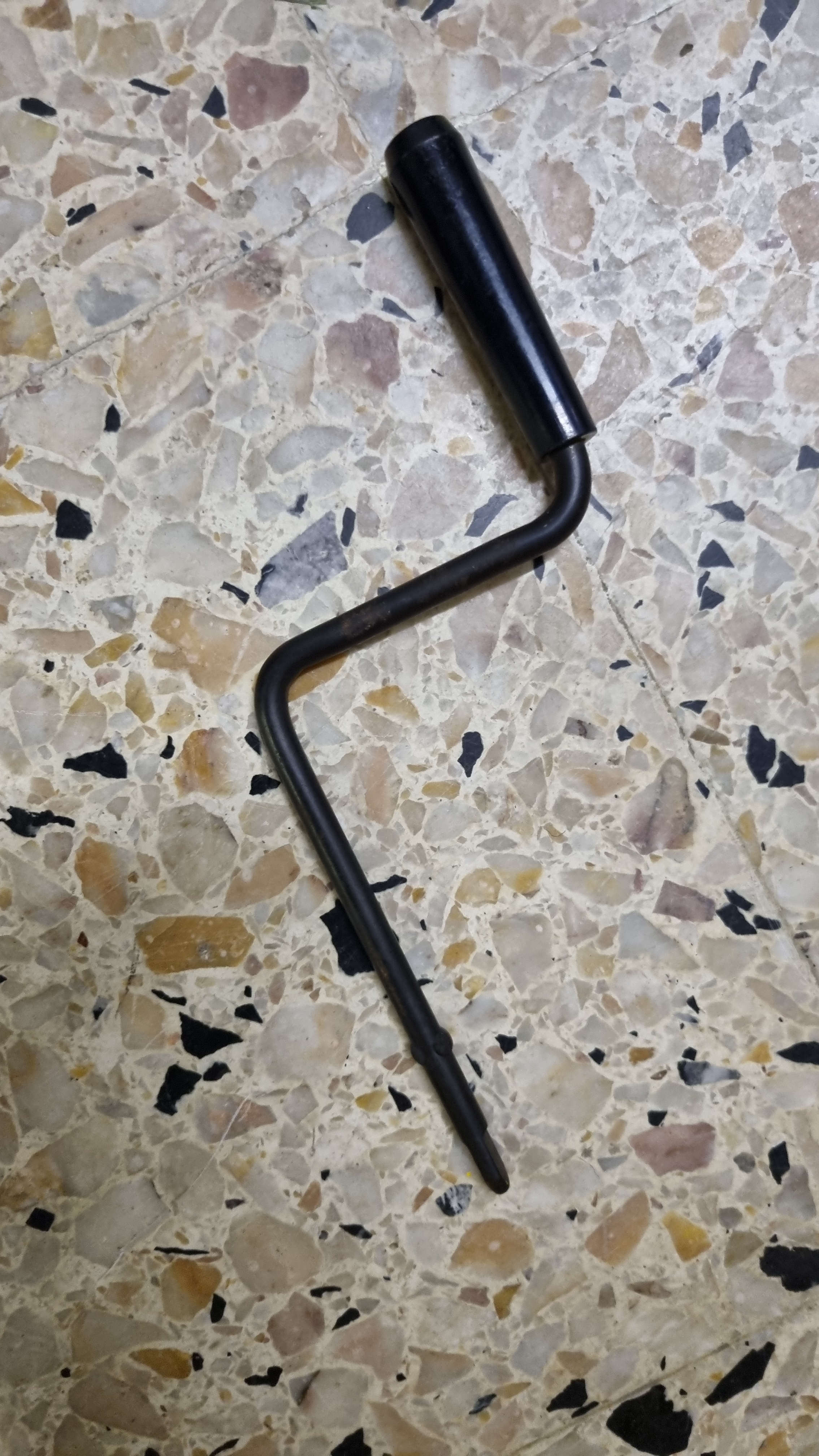

Et non, la manivelle de secours pour les vitres, c'est celle-là...

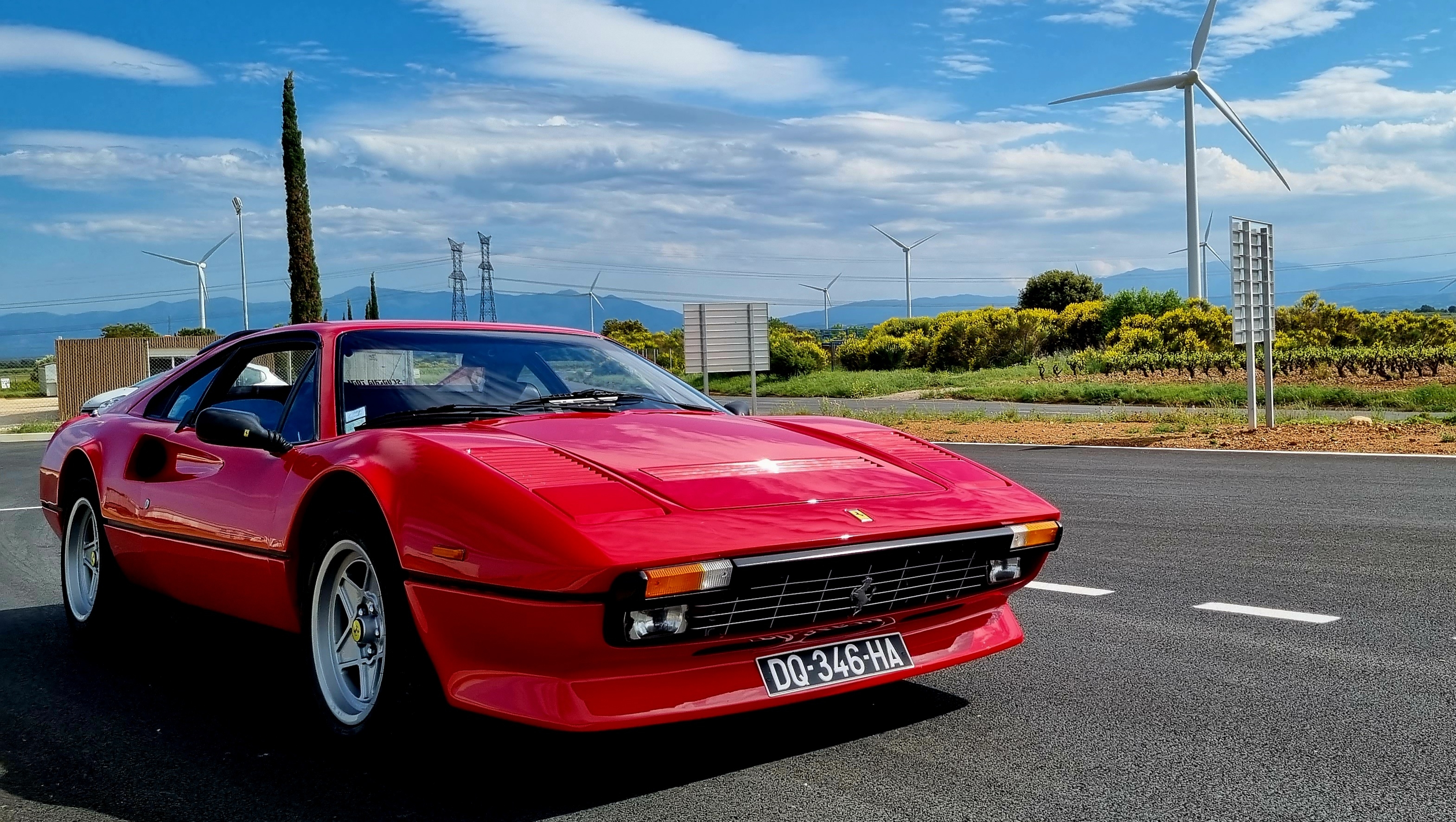

Sinon..A ROULER !! elle marche d enfer 😍
C'est d'origine le chasse-neige ?
dejideji
Il y a 23 heures, Jean66 a dit :
Sur la photo, je ne vois pas le conducteur de la belle qui marche d'enfer. C'est l'homme invisible qui la conduit ??  😁😁
Il y a 3 heures, Toscano a dit :
Ç’etait une option le gros spoiler, comme le bequet mon cher, à l’époque ça la rendait bien plus agressive 😀
Jamais vu celui la..j ai une manivelle, ça peut e faire oui pas ?
Si tu en vois un en vente fait moi signe, c est ton jamais ... Merci pour l info en tous cas !
il y a 6 minutes, Oliv a dit :
et  avec les jantes 16, le pack sport quoi .. 🤗
il y a 48 minutes, Jean66 a dit :
tout a fait 😀
Celle en T, je l’avais acheté en plus, elle n’est pas dans la trousse? c’était par contre une refabrication, pas une origine, J’avais les 2.
J ai pas tous compris ?... les photos c est ce que j ai ..le T dans les outils, et la manivelle etait dans le vide poche central 😅
il y a 1 minute, Jean66 a dit :
Ok alors c’est bon.
RedDreams
La clé en T est celle livrée avec l'auto, le T est en plastique, le côté plat sert à enlever le bouchon de l'accès à l'axe du moteur de lève-vitre, la manivelle restera plus pratique en cas de panne d'un moteur...
Les 2 font la paire... 😉

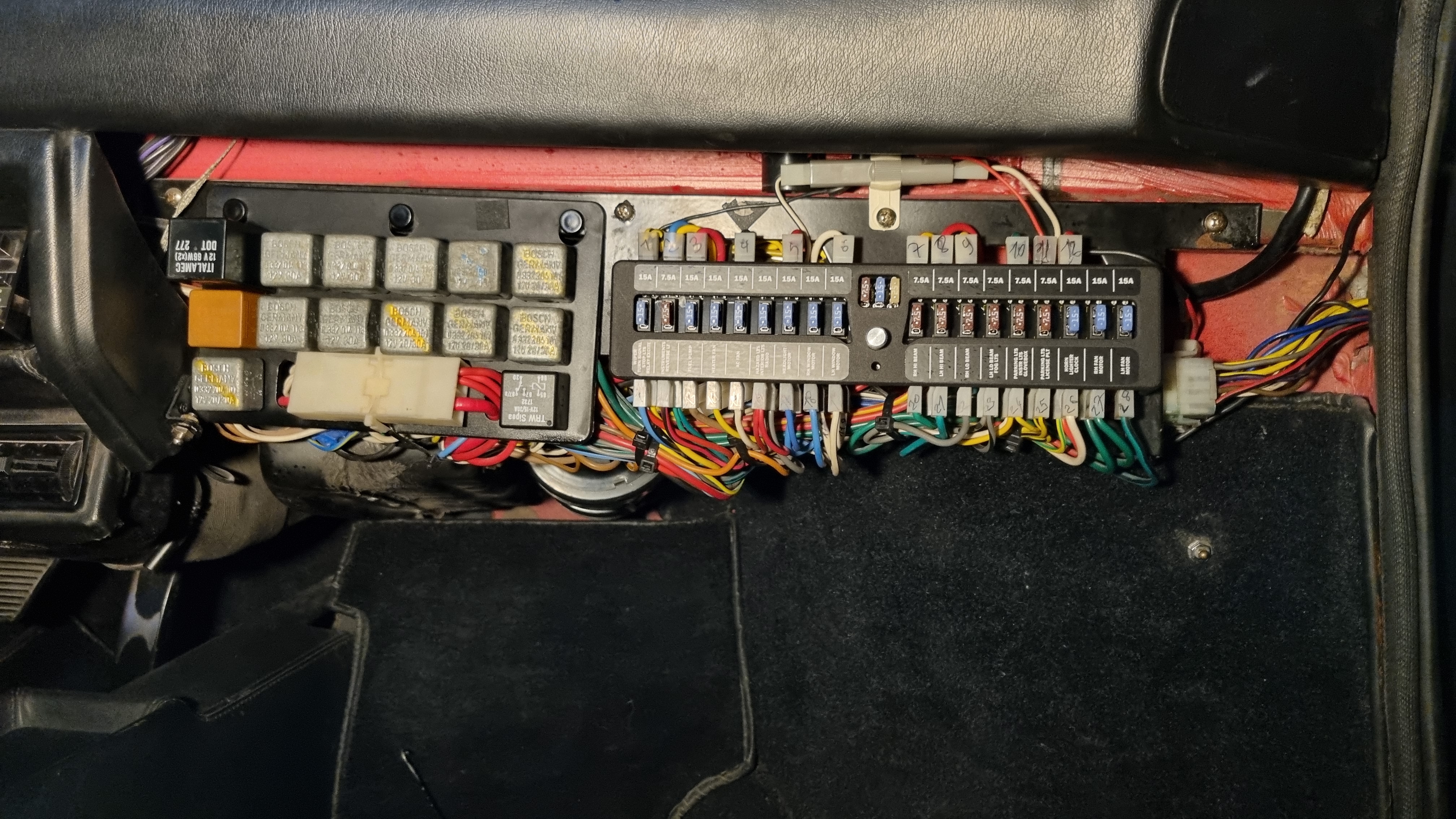

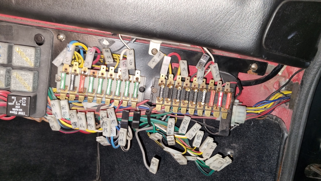

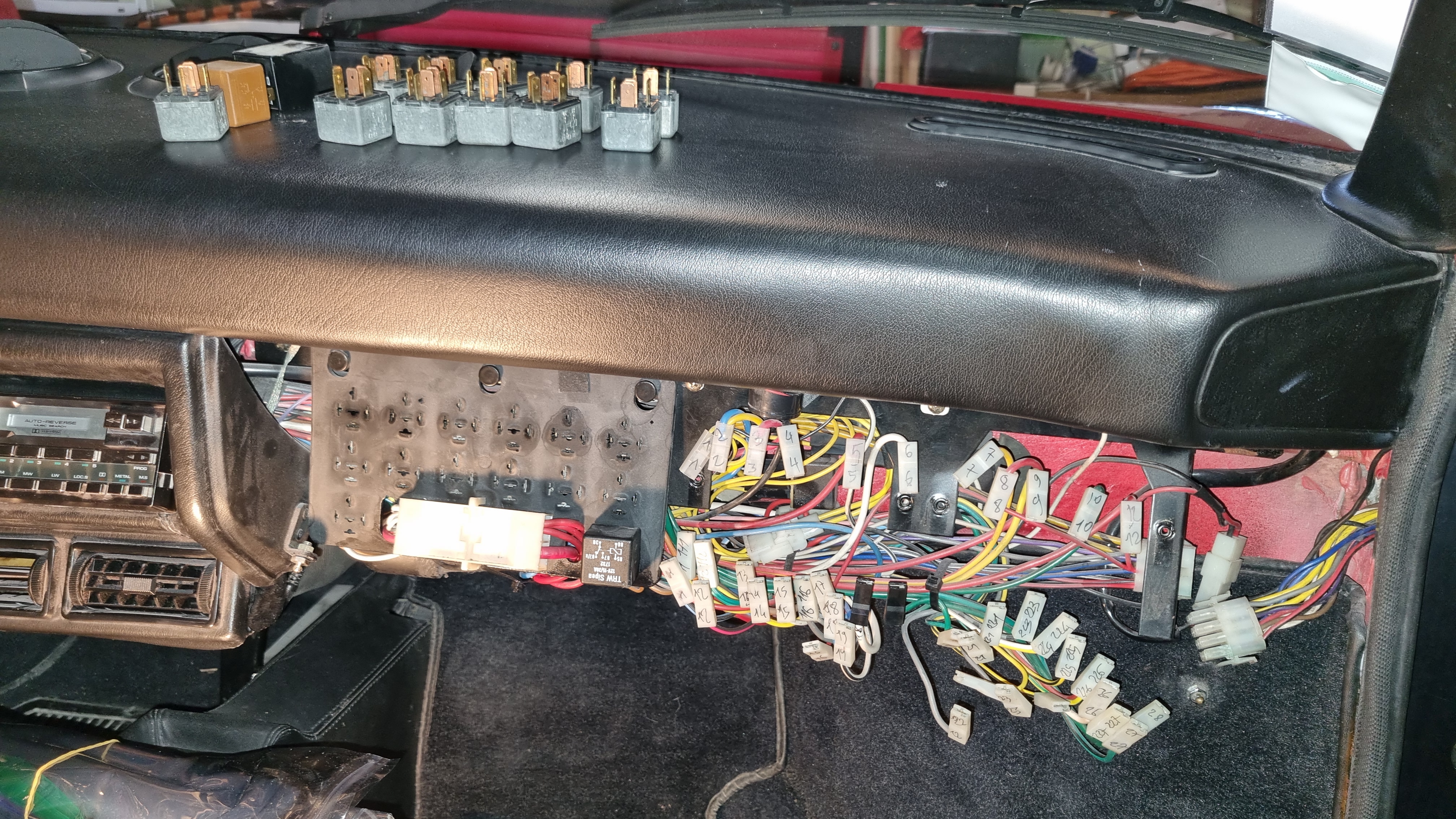

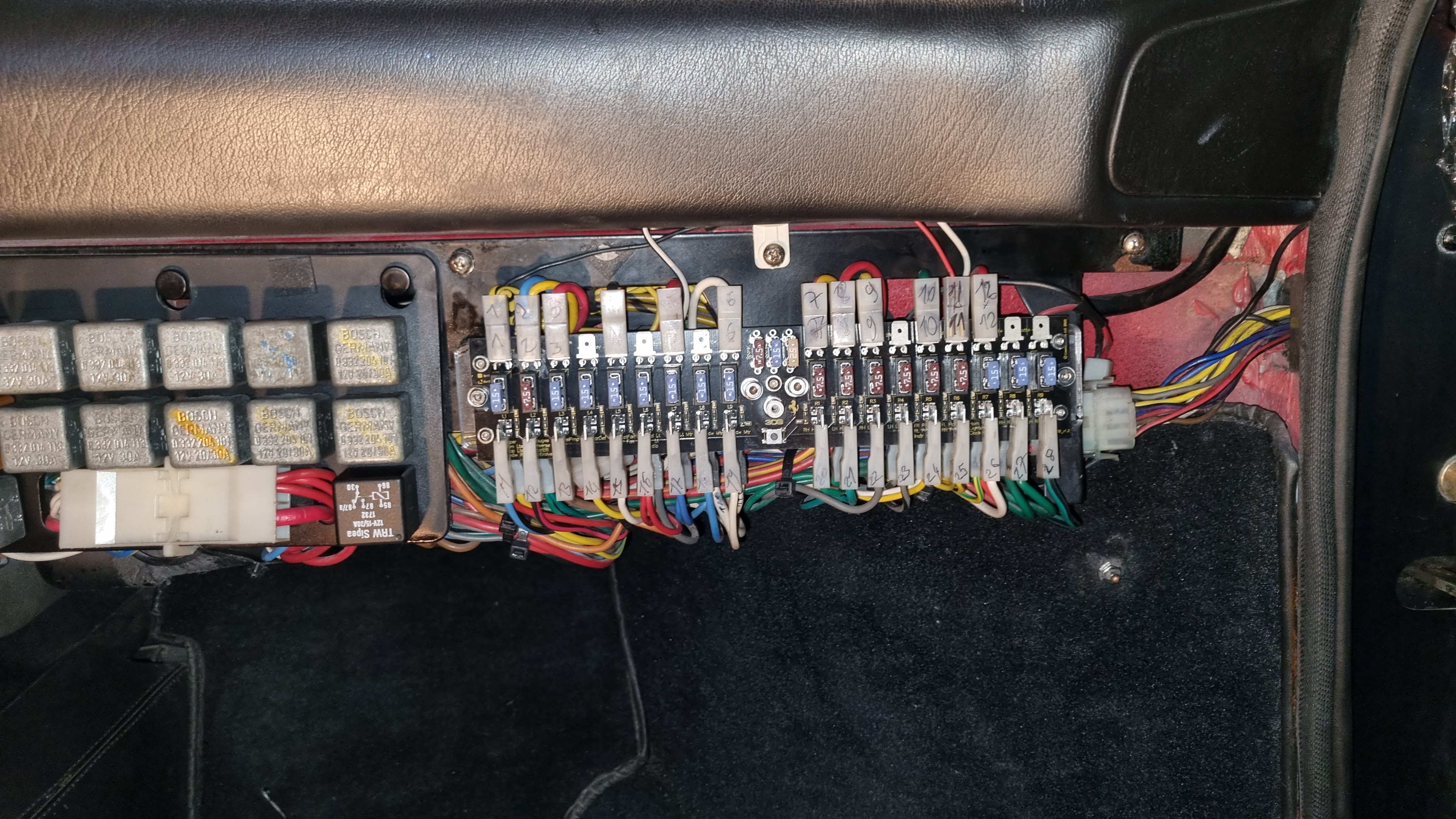

Bon je vous met pas tous ce que je fait sur cette merveille, mais j en suis deja à plus d une 20 ene d heures de taf, cet aprèm operation support de fusibles made in US , le top ce truc !!, plus controle et nettoyage de chaque cosse et relais, et bien le resultat est bluffant, on sent que tous fonctionne mieux, et le truc le plus voyant ces les vitres, et j ai pas encore mis le booster anglais dedans..
A suivre...😃

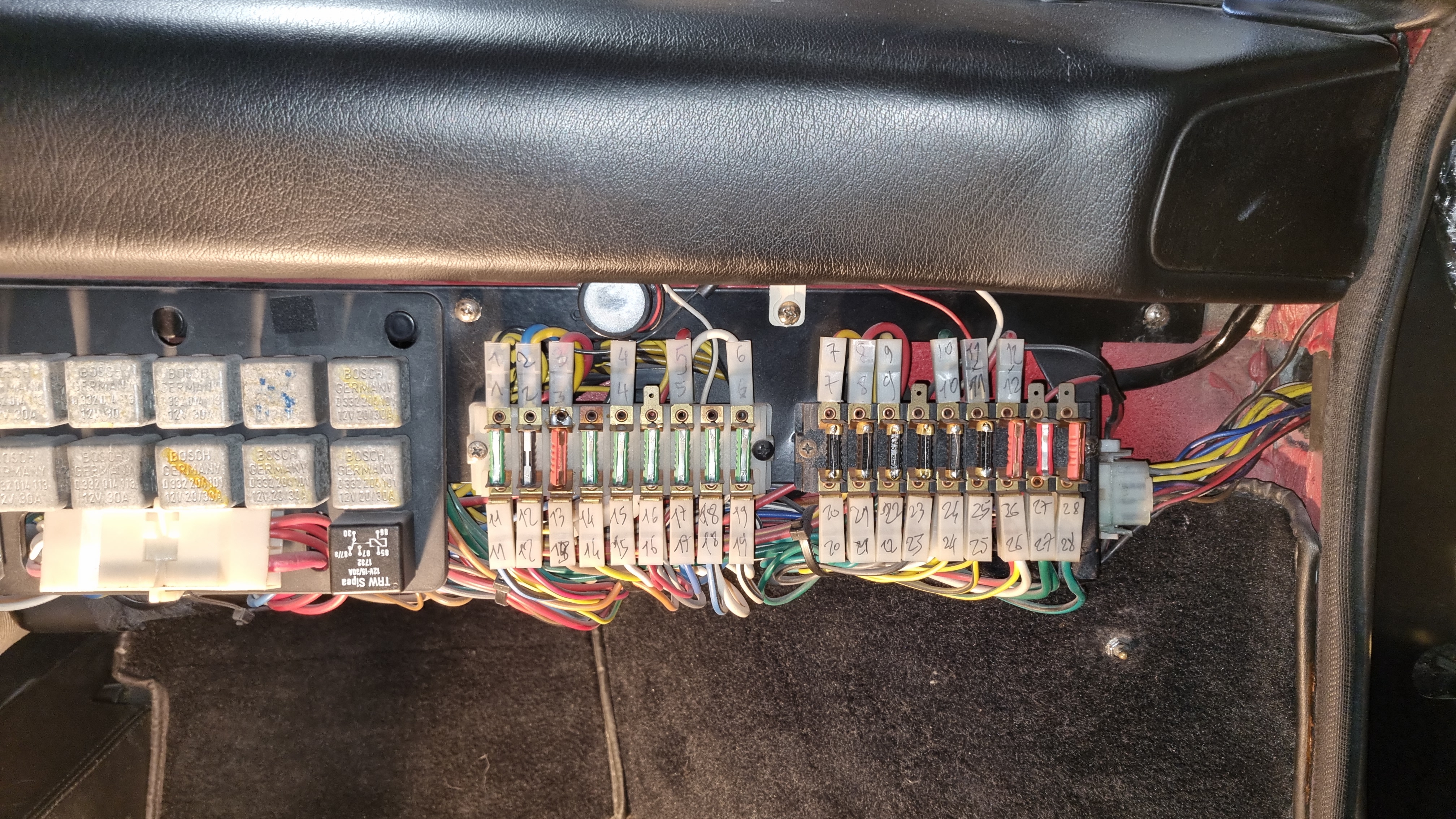

Bon ben, je devais aller au circuit d'Albi ce WE pour les 60ans du circuit avec la 308, je la démarre jeudi matin, je la sort du garage, démarrage à froid un peu difficile, redémarrage le soir pour la rentrer dans le garage, nada !... 😬
J'ai du la rentrer en utilisant le démarreur...
Ce matin test de démarrage avec injection de nettoyant freins sous le plateau de l’injection, elle a démarré immédiatement et calé aussi sec... Après nada...
Retour vers la boîte à fusibles, l’ohmmètre  ne donne pas de signaux réguliers aux bornes du fusible de la pompe à essence, je le remue un peu, resserre les pattes, débranche et rebranche la cosse du bas, contact, démarreur et vroum !...
Moralité, je pense suivre l’exemple de @Jean66 et virer cette vieillerie qui m'a déjà fait le coup de la panne en Croatie !... 😡

Au moins c'est accessible 👌
Tes relais ont presque le même âge que moi 🤣
Tu ne crois pas qu'il est temps de les changer ?
il y a 39 minutes, bernard a dit :
Figure toi que j y est penser, apres je me dit que si ils fonctionnent je change pas..je sais pas trop quoi faire. La logique voudrait que je change 🙂
Ps si tu veux des infos pour les fusibles, en MP 😉
