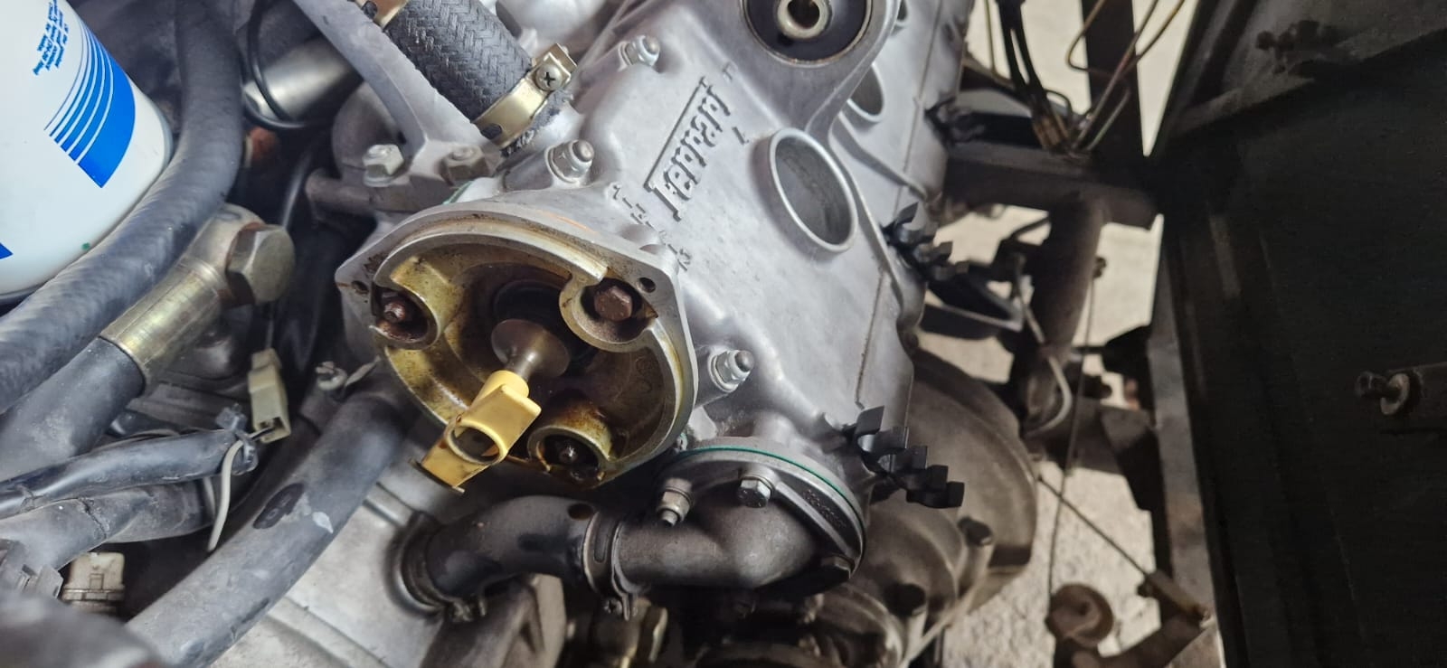

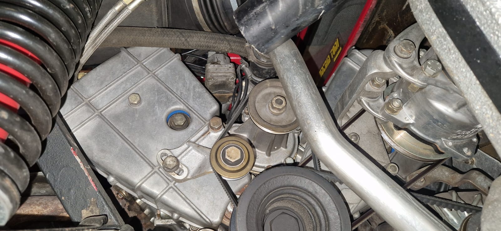

Tu ne chômes pas, bravo. Les joints de culasse sont-il d'origine?

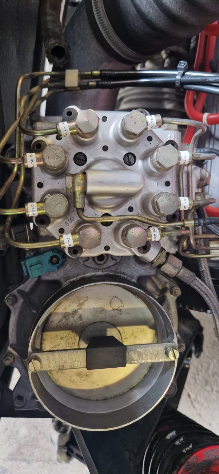

Juste pour ma culture personnelle, combien d'avance y a-t-il au ralenti sur ce moteur? Je pose la question car comme tu as retiré le stator du distributeur j'imagine que tu as dû recalé l'allumage en le remontant.
Il y a 2 heures, Toscano a dit :
Yes, Les joint de culasses ont etait fait il y à 7 ans par @Oliv avec les joints de queues de soupapes, ils ont 10000 bornes, j y touche pas.
Pour le moment j en sais rien c est pas encore démonter, donc caler en l'état comme sur la photo, non contrôler.
a suivre ;)

Le 05/11/2022 à 10:13, Toscano a dit :
Pas de réglage  d'avance sur une Qv 😏

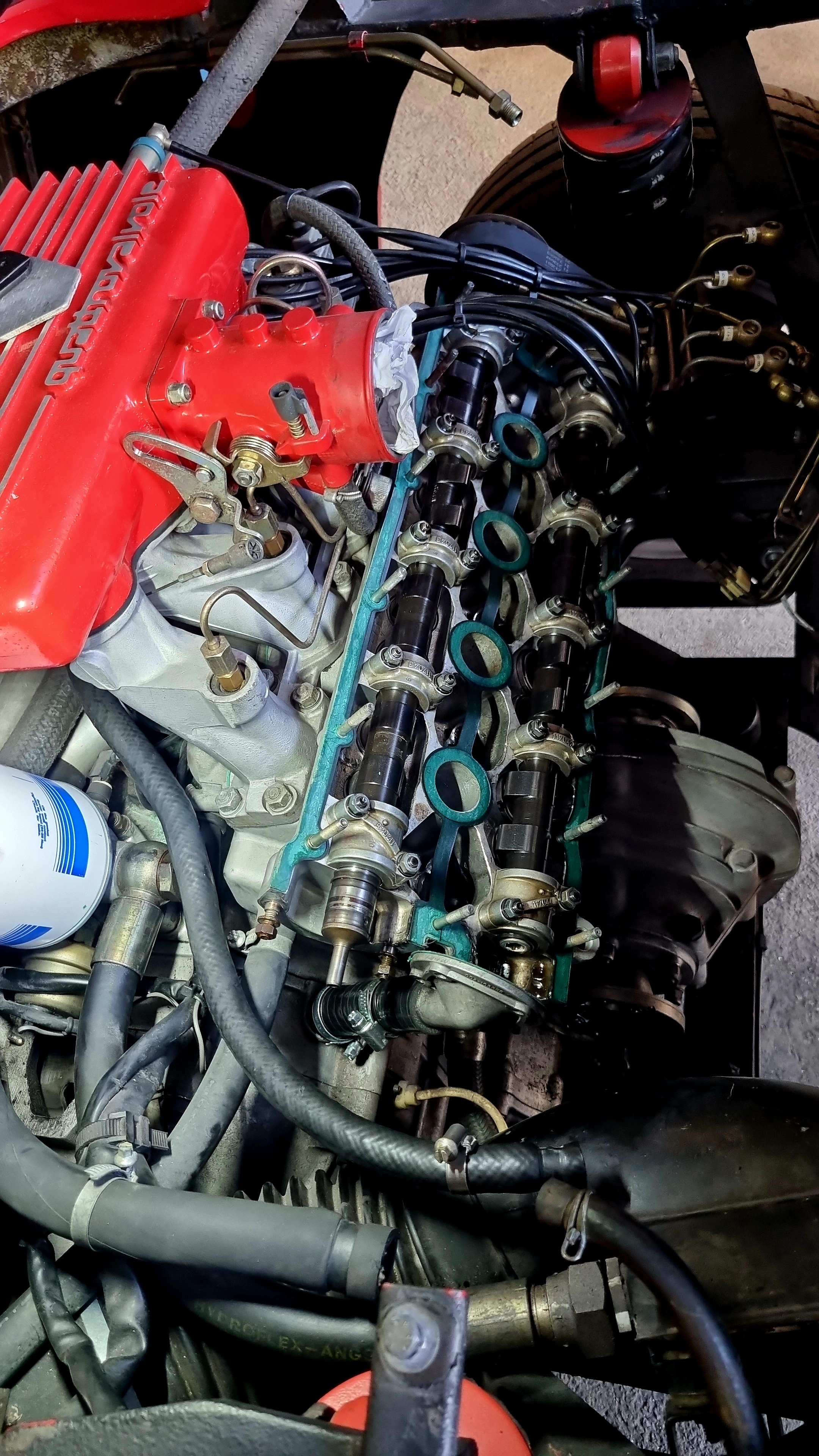

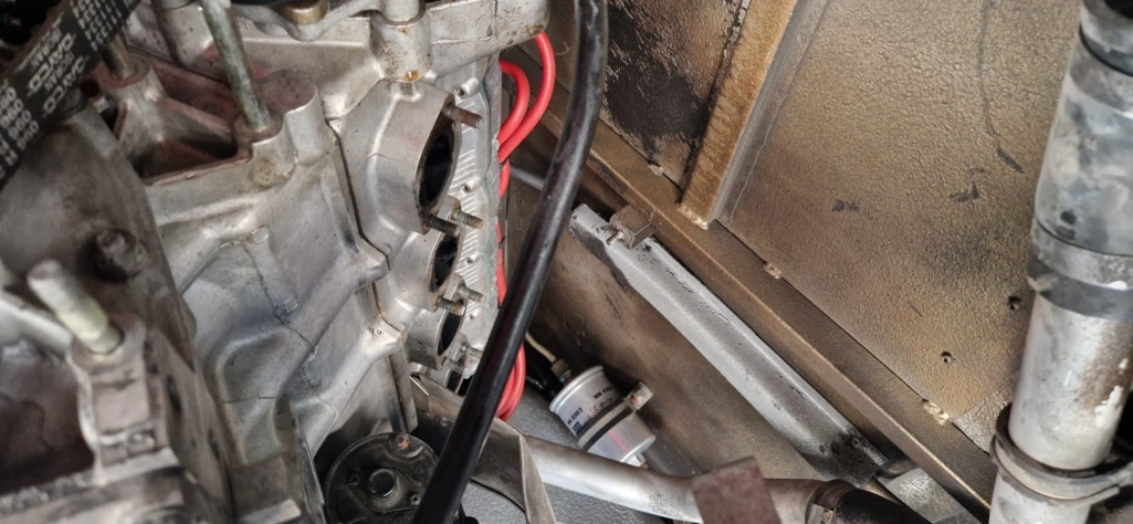

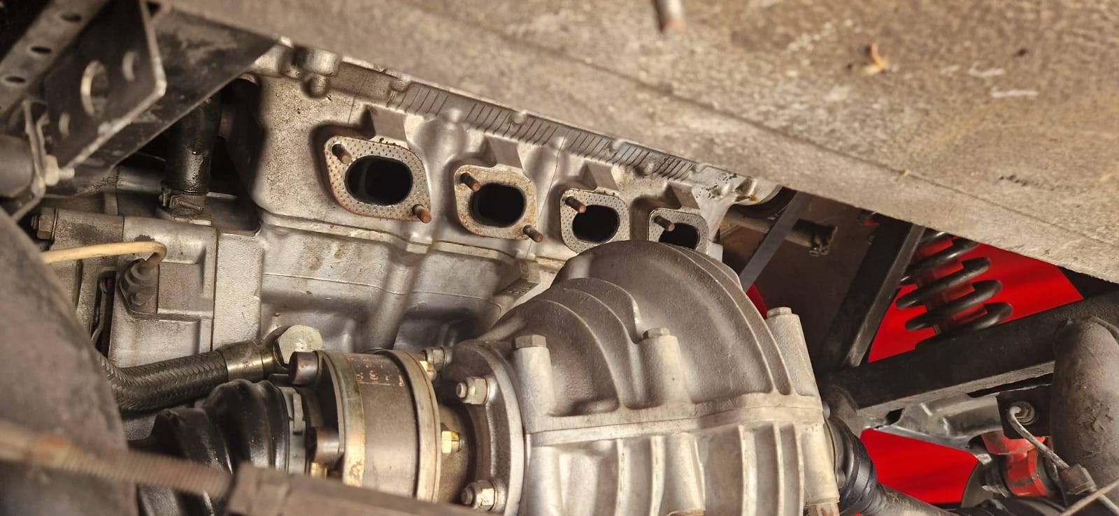

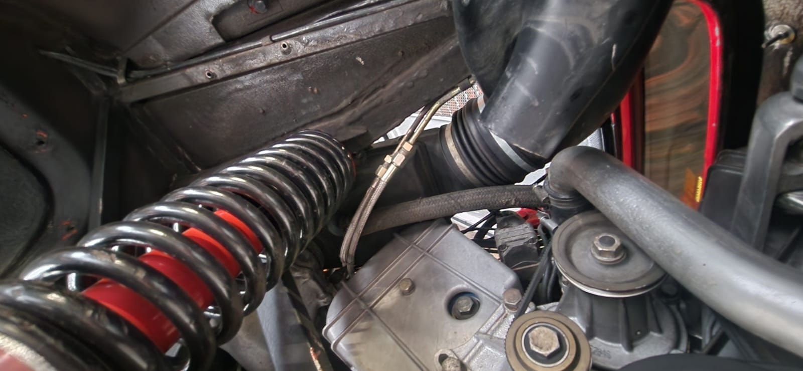

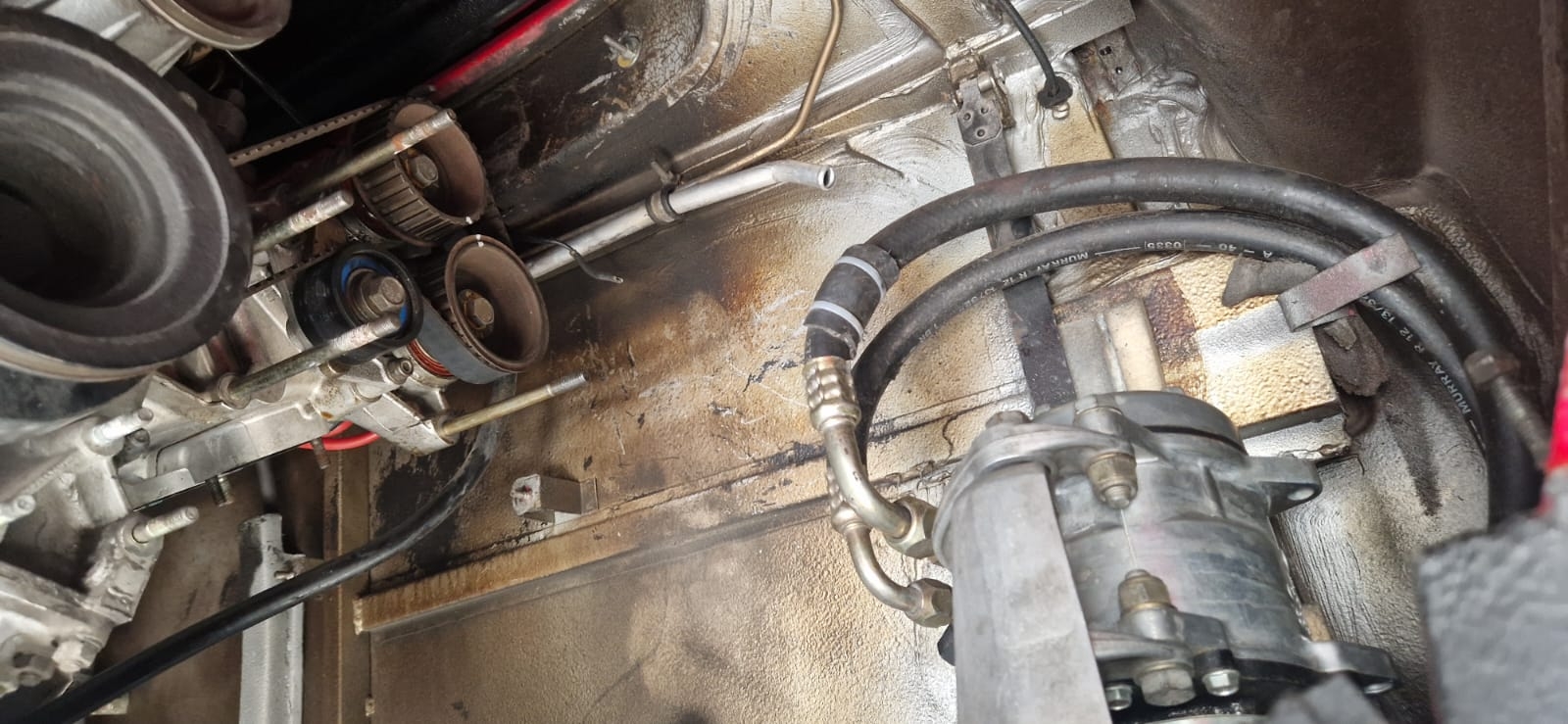

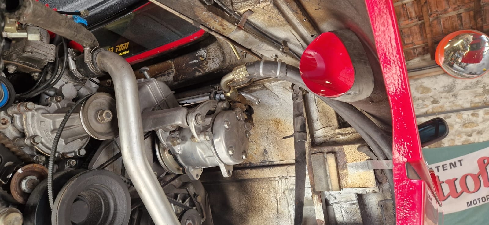

Quelques news du BB en cours de grosse revision Générale, ca avance doucement mais surement, il devient meme difficile d avoir certaine pieces en dispo et avec des délais normaux ..
Un petit clin d oeil à @EmiliaParts qui assure vraiment par ses compétences pour répondre a mes demandes mêmes les plus farfelues.

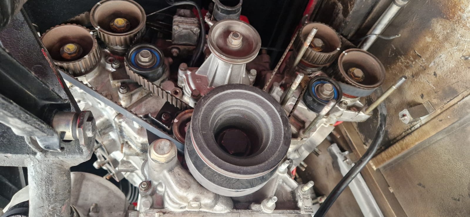

L état de toutes les pieces internes démontées et excellent, pour un moteur qui à 85000 Kms, c'est de bonne augure !
j'en profite aussi pour faire de la cosmétique au fur et a mesure, comme nettoyer, repeindre ou traité, et remplacer pas mal de visserie.
A suivre 🤩

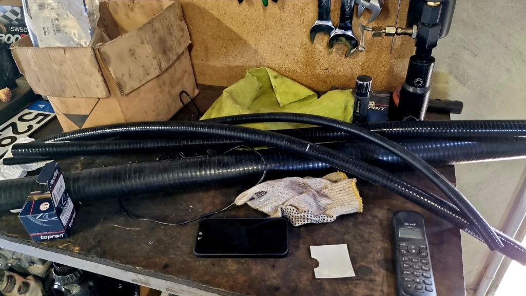

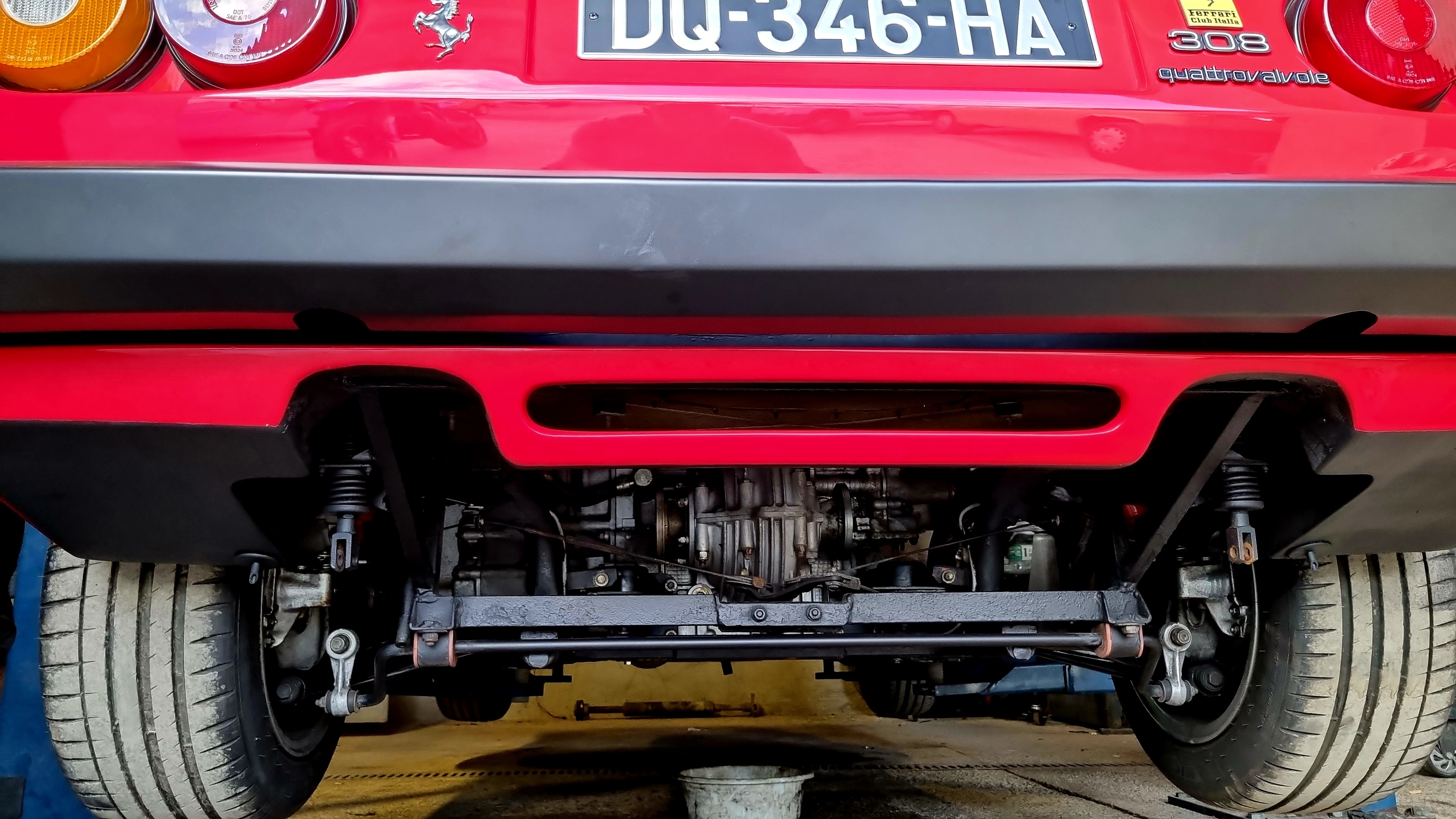

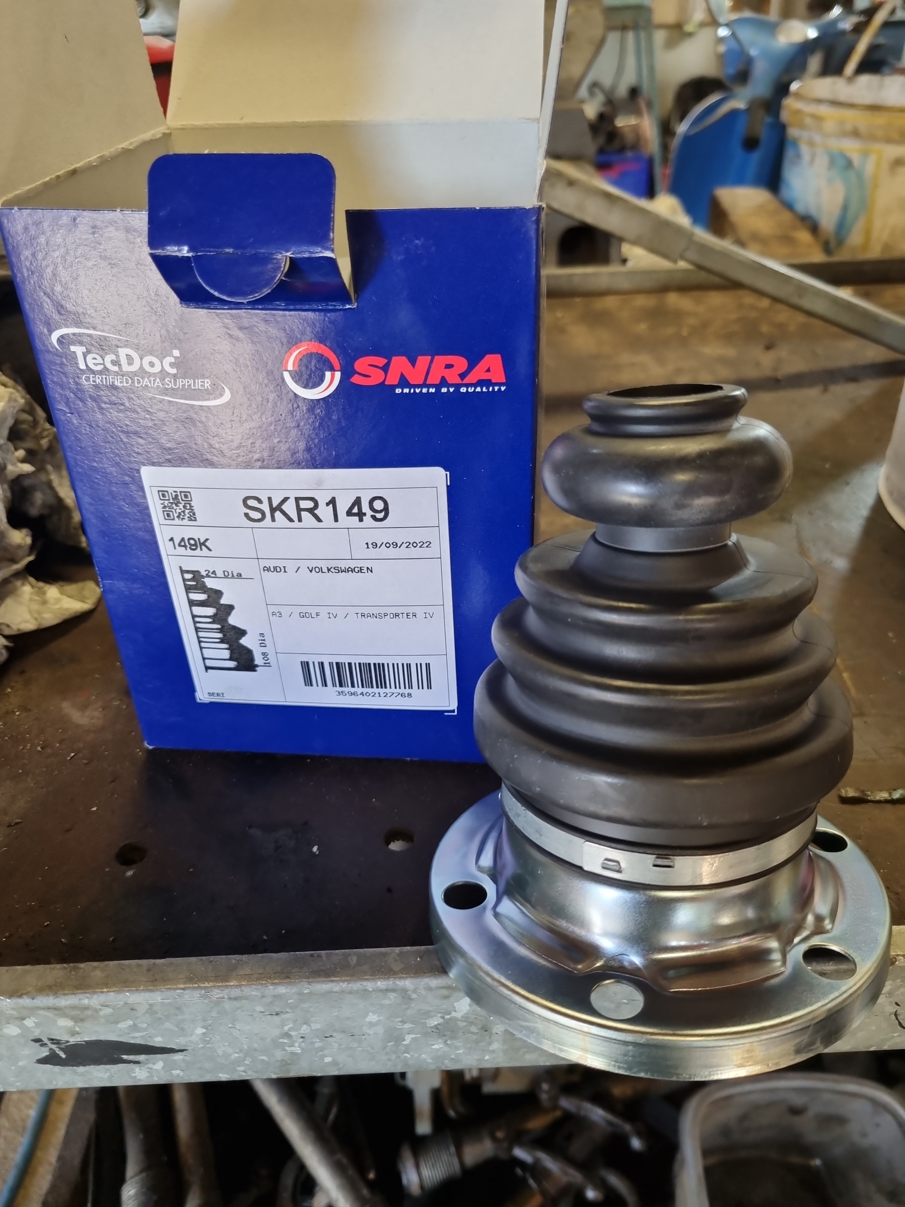

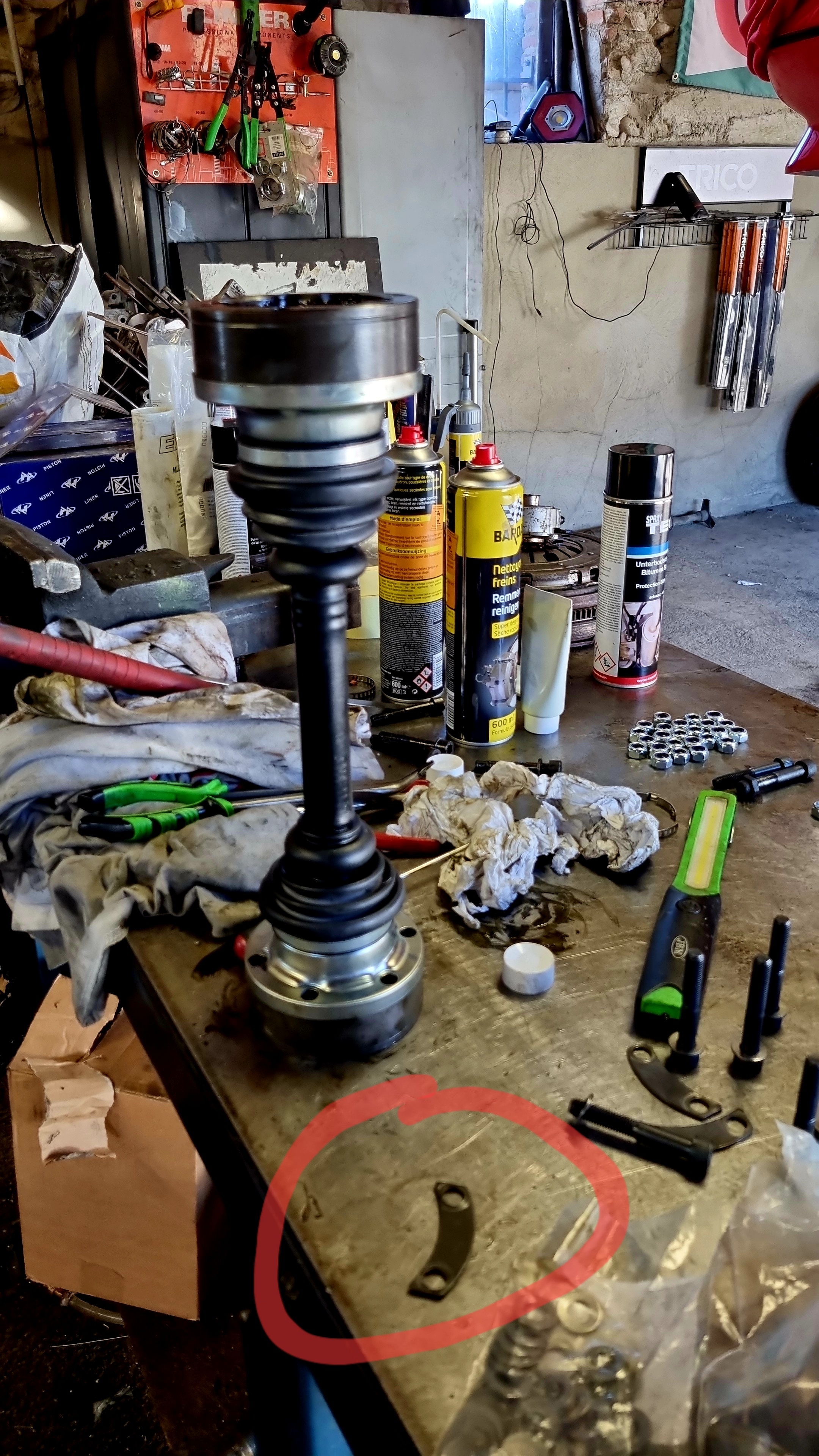

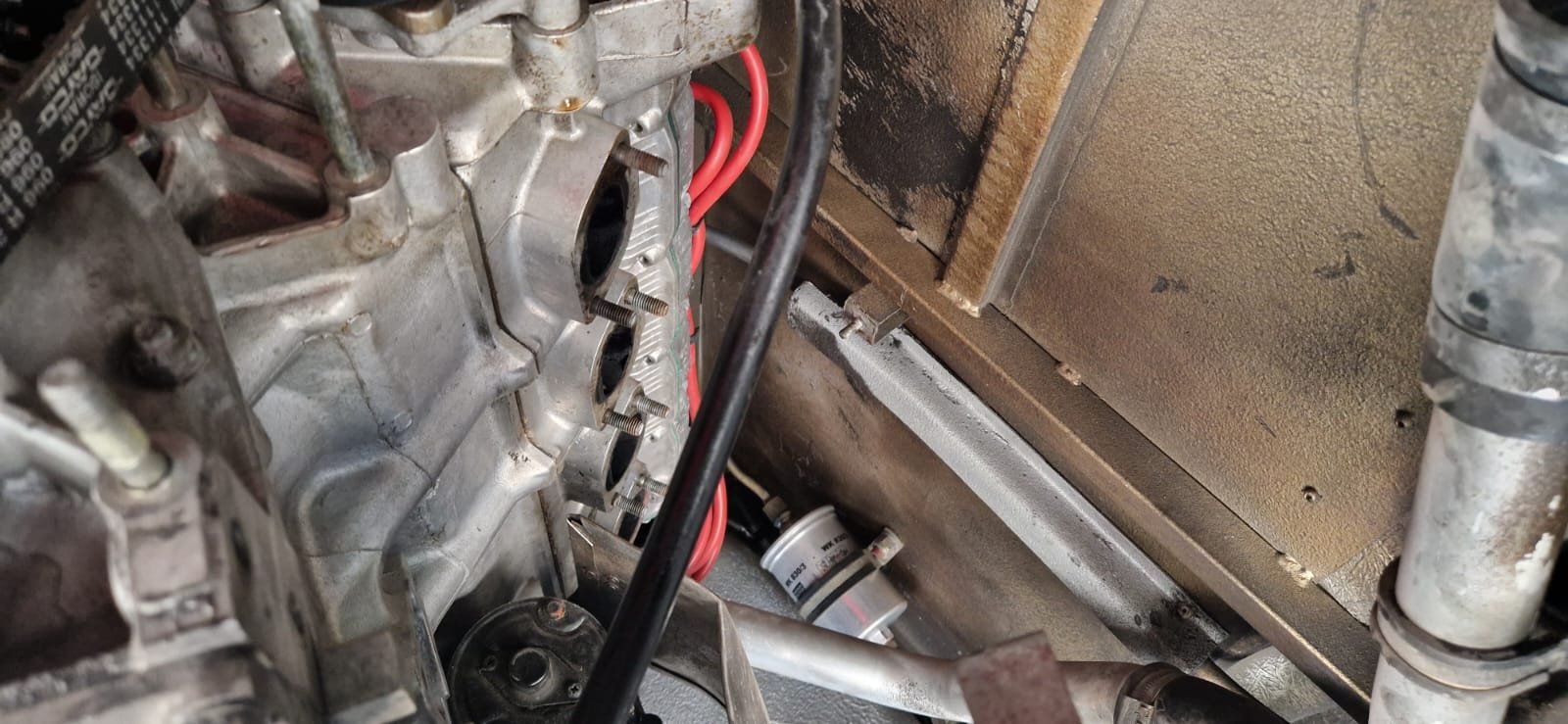

Bon a savoir, les soufflets VW pour un T4 vont parfaitement sur la 308, un soufflet Ferrari sans graisse ni colliers, 60 € , la on à les 4 complets !!
Ne pas oublier les cales VW qui vont avec, la Ferrari entoure ne va pas..

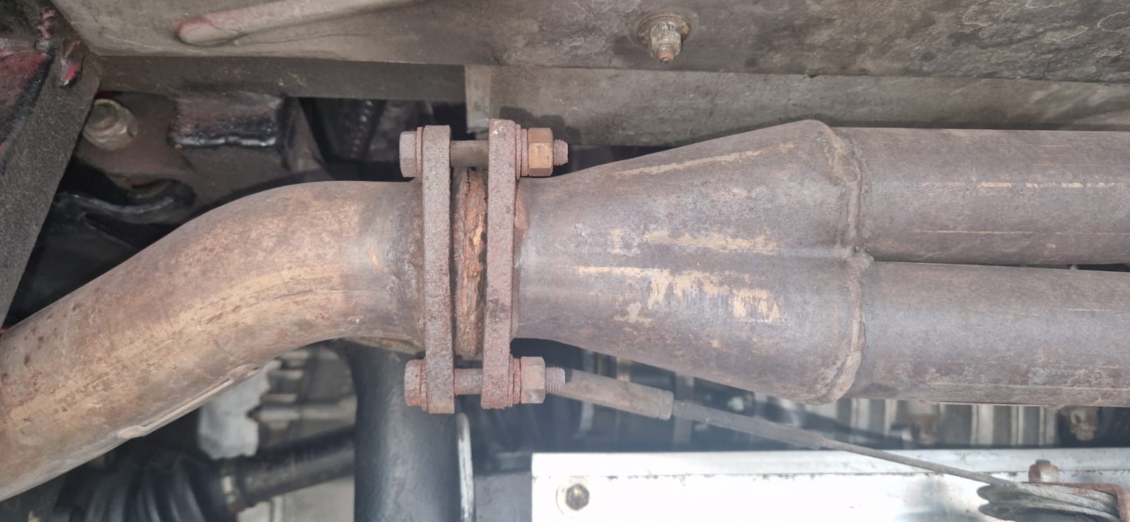

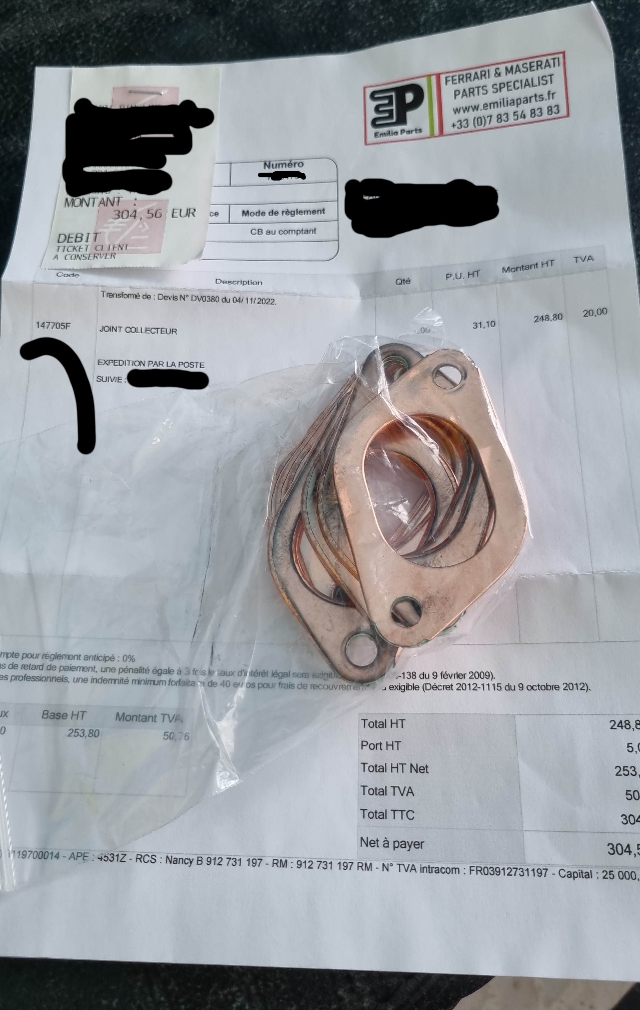

Des joints d'echappement plaquer OR, mais bon c'est comme ça, merci a @EmiliaParts pour son super taf !
Sa avance bien !
Je vais envoyer la testa rossa 😄 à vermiculer, ca va etre top ! ici http://www.wrinkle-effect.fr/galerie-auto-wrinkle-effect-peinture-vermiculee-vermiculage.html

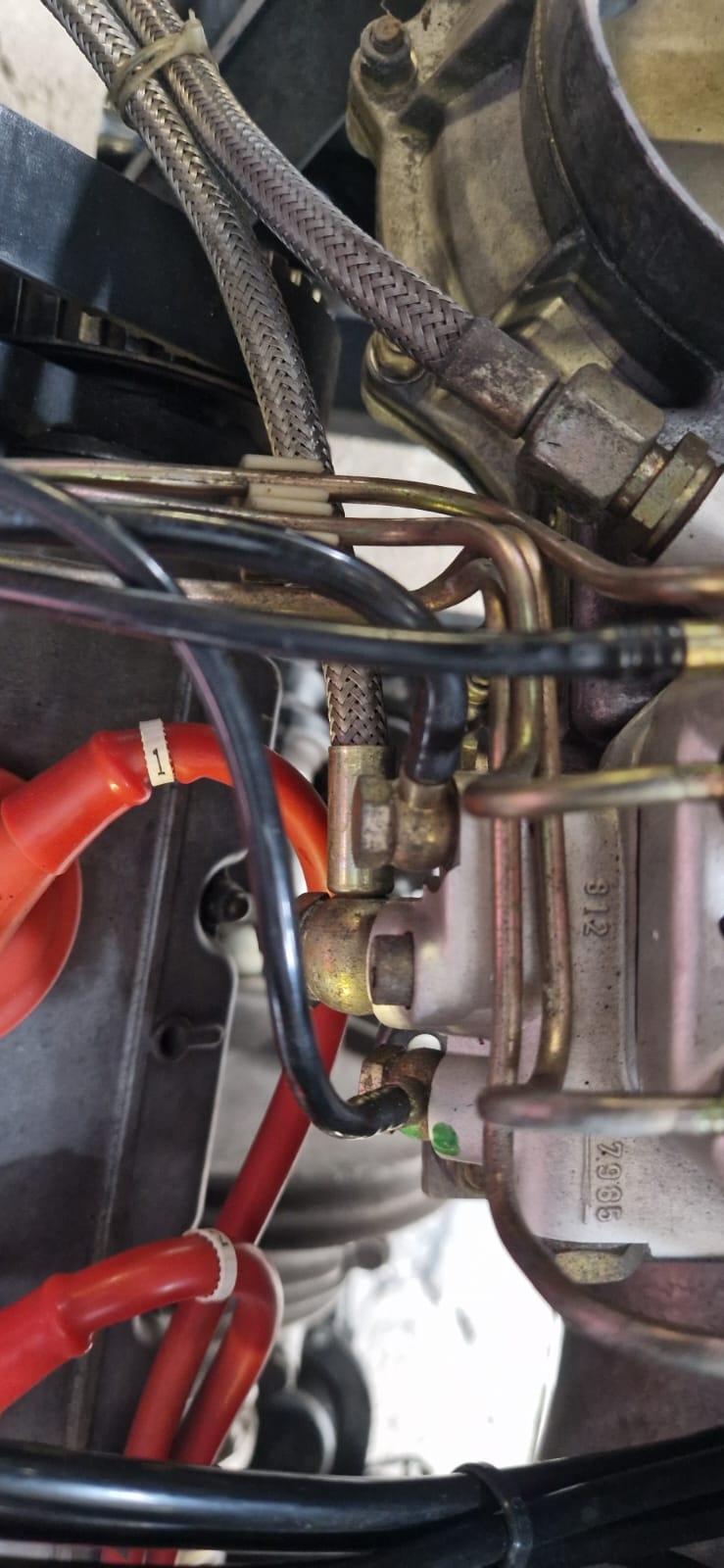

Je fait de la finition au fur et a mesure, ici la visserie sera en partie neuve

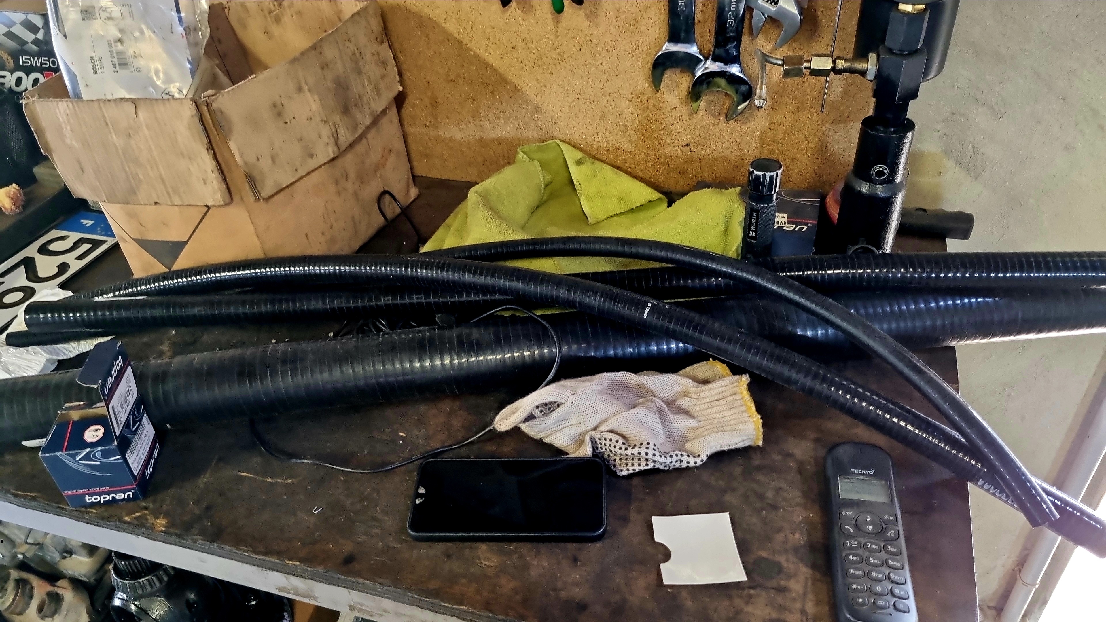

Tous le refroidissement en silicone ! garantie a vie !, en passant, les durite de frein sont passer à l inox recouvert en noir, sur mesure, a vie aussi..
La ref des soufflets VW

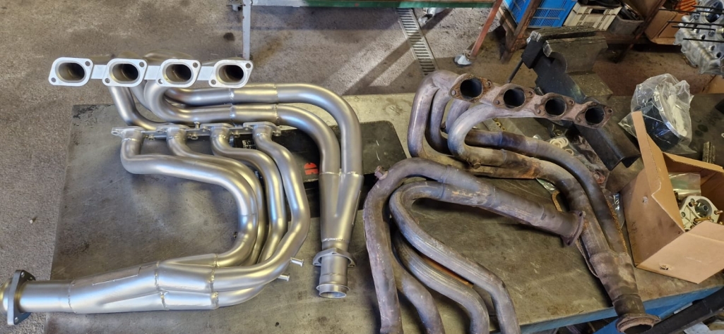

Top... mais ça manque de collecteurs tout ça...
