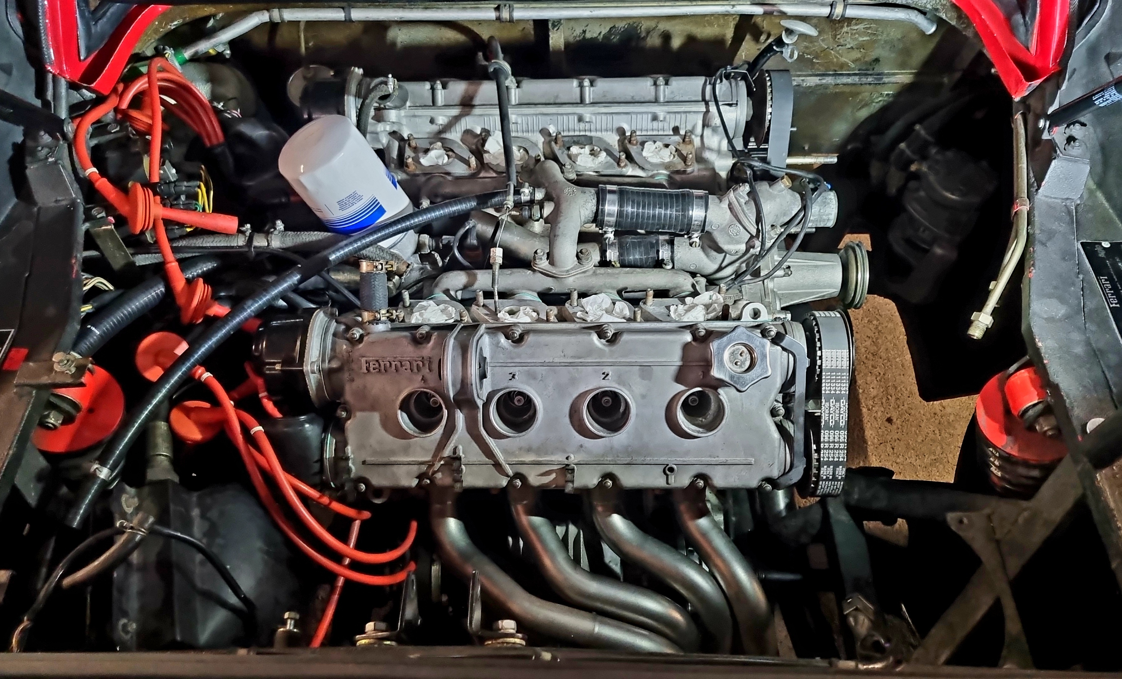

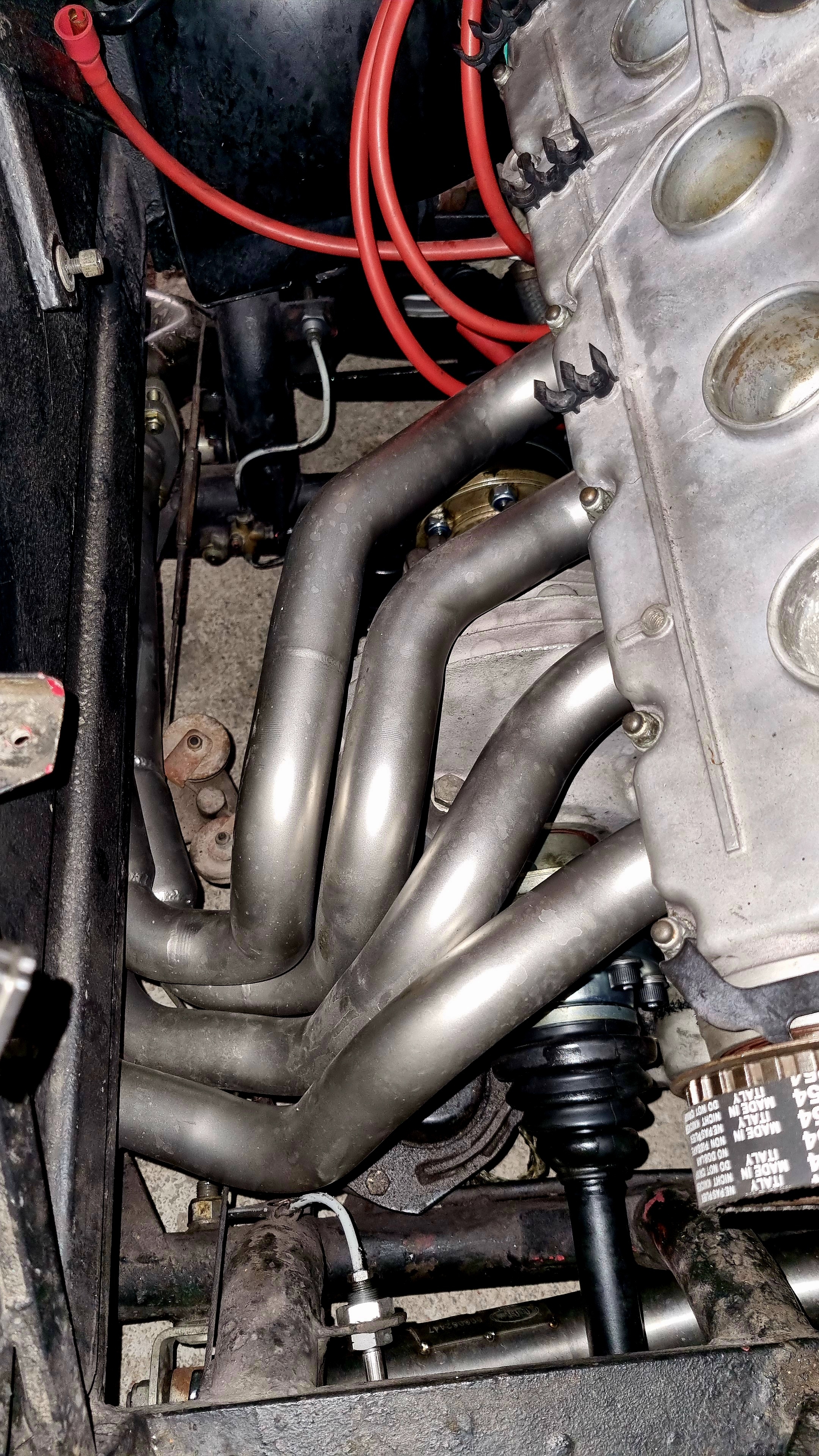

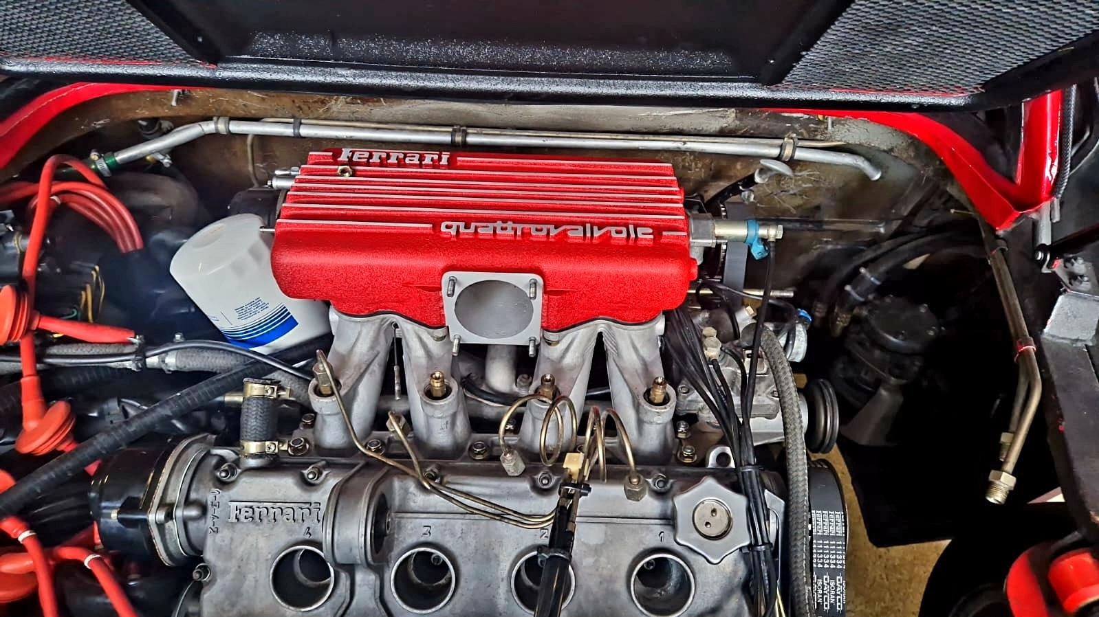

Une petite heure passer à coter de ma belle, pour faire le point avec mon mécano avant vacances, une émotion a chaque fois, j ai pas résister a m assoir dedans renifler son odeur, la regarder..bref j ai vraiment hâte de la recuperer, à priori Mi Janvier on est bon !.
J ai pris 2 petite photos à l arrache, les tubi ces beauu, ca va chanter hihii.
Une petite anecdote concernant la distribution, oublier pas de changer le ressort de tension des galets, petit truc a 30 balles piece qui peu poser gros soucis, ne sachant pas l Age des miens on remplace, ca faisais partis des points du jour.
Bonne route, a suivre

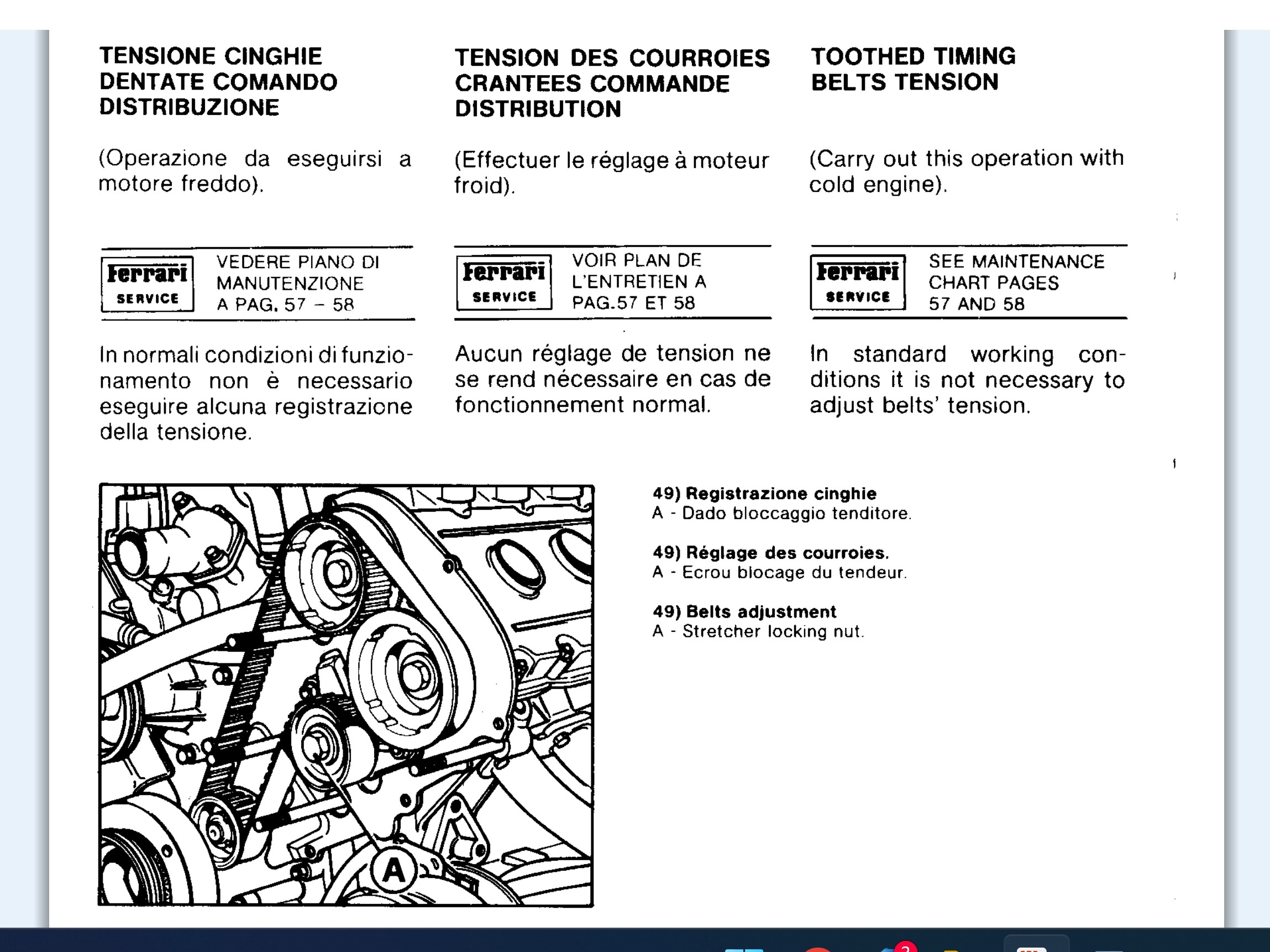

Pour moi, Le galet étant en position tendue, il suffit de desserrer l'écrou central. La courroie se tendra de manière automatique grâce au ressort. Serrez l'écrou.
d ou le changement des ressorts qui sont tarés..
Par contre mon mécano à tous le matos pour vérifier la tension, il rage de pas pouvoir mesurer quoi que ce soit..mais j ai trouver aucun chiffres concernant mon moteur..Si vous avez suis preneur.
Ceci dit le manuel dit, aucun reglage de tension en fonctionnement normal..

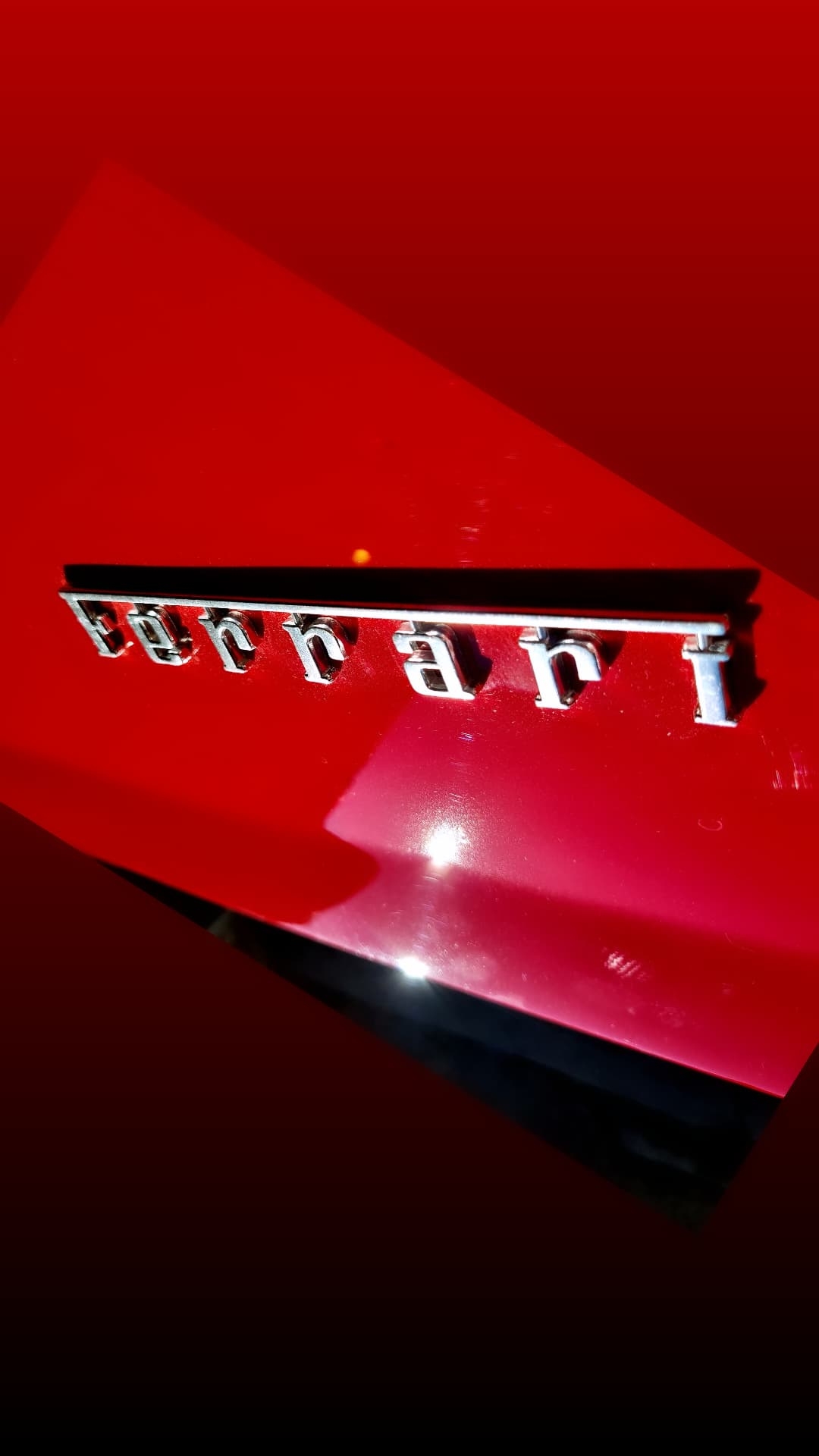

J'ai bossé dessus 3H cette après midi, un peu de finition dans le tableau de bord et habitacle, pendant que mon mécano continu le remontage mécanique, soulever sa housse, la redécouvrir, belle, l'odeur de l'habitacle quand je l'ai ouverte, tout ça et c'est un plaisir indéfinissable 😍! ,  hâte de la remettre en route 😃
Il y avait des reflets sympa ..
nounou
il y a 4 minutes, Jean66 a dit :
