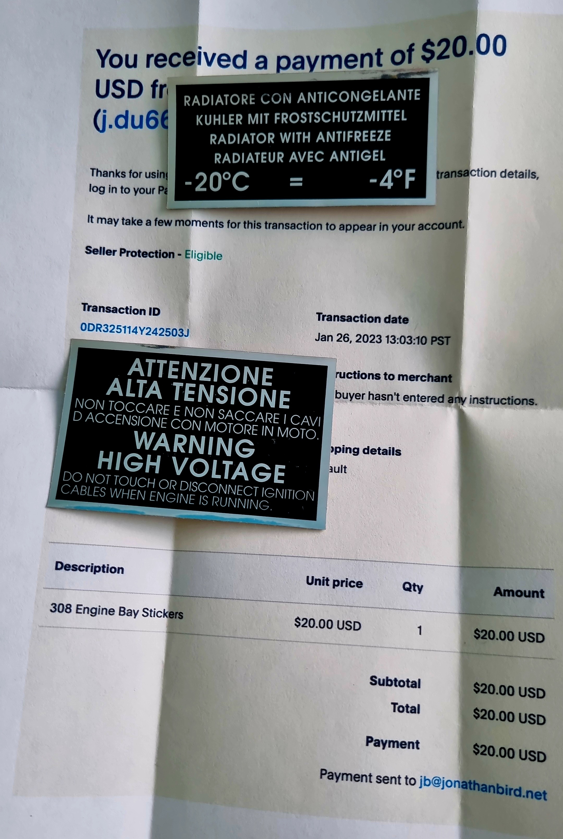

Le 26/01/2023 à 19:03, nounou a dit :
Tétines reçues, en cours de remplacement, toutes sont morte 😉
Et l'autocollant aussi, depuis les US 😉 du coup j ai les bobines en rab..
Yes !!
nounou
Il y a 4 heures, Jean66 a dit :
Yes !!
👍😁 ; il faut que je m'occupe de ta roue de secours , comme cela elle sera parfaite 😏

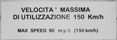

Jean66 , ta plaque signaletique pour les bobines d'allumage , tu peux la renvoyer aux ricains , il y a une belle faute , on ne dit pas "saccare" mais "staccare" . toi qui es perfectionniste, tu ne peux pas laisser passer ça .
il y a une heure, michel3482 a dit :
😱🤣 dinguerie ... bravo pour la trouvaille !
il y a une heure, Toscano a dit :
Au moins ça sera raccord avec sa signature - fâché avec l'orthographe ;-)
Exactement !! heureusement je n'ai pas à le changer, je vais leur dire aux ricains, merde... Elle est bonne celle-là !
je regarderai celui d'origine pour être sur 🤔😆

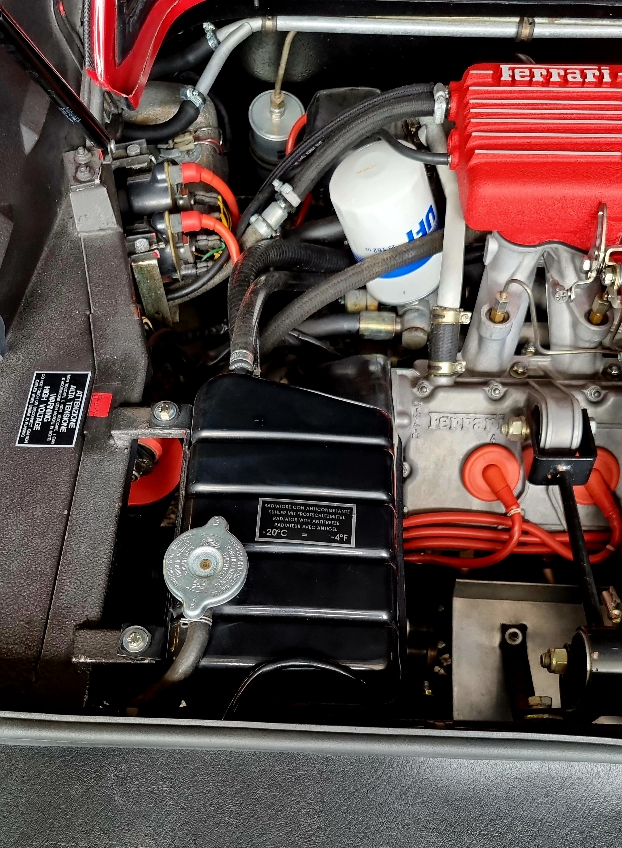

Bon j'ai envoyé un mail au ricain, en lui précisant l'erreur ..
J'ai remis celui du vase d'expansion, et légèrement de travers comme c'était de coutume pour cette autocollant, ce qui fait encore plus d'origine 🤣
nounou
il y a 44 minutes, Jean66 a dit :
magnifique , mais juste une toute petite remarque : les nylstop sur les pipes d'admission c'est beau mais pas stock 🤣
dejideji
Bonsoir,
C'est beau et ça brille 👍
Le LDR est-il d'origine ? 😁
Une petite remarque : la durite de dépression du servo frein parait être d'époque. La partie située avant le clapet anti retour est visiblement neuve mais après le clapet, elle parait plus ancienne. Je l'ai remplacée sur la mienne et ce n'était pas un luxe (elle était craquelée et fuyait par endroit).
idem pour la durite d'eau (elle doit passer sous le vase d'expansion sur la QV) qui part de la culasse arrière pour rejoindre le robinet de chauffage placé dans le compartiment avant. Sur ma belle, cette durite était en décomposition au niveau du bas de caisse et il y avait urgence.
Les nylstop sur les pipes d'admission et les probables vieilles durites. Je donne une note de 17/20 mais peut et doit mieux faire 😁😁
Dejideji
Mouai pas trop mal on va dire, mais bon pour faire plaisir à Jean pas plus.................
Merci pour les infos les gars 😁, mais je parle que de l'autocollant, elle n'est pas finie et tous n'est pas remis en place..même l'huile est juste une huile de "rinçage" pendant les essais..;)
Je fais joujou en parlant d'origine, je ne cherche pas une auto stock.. , je ne vais pas faire un classiche, ceci dit je conserve précieusement chaque pièce remplacer par une non stock..

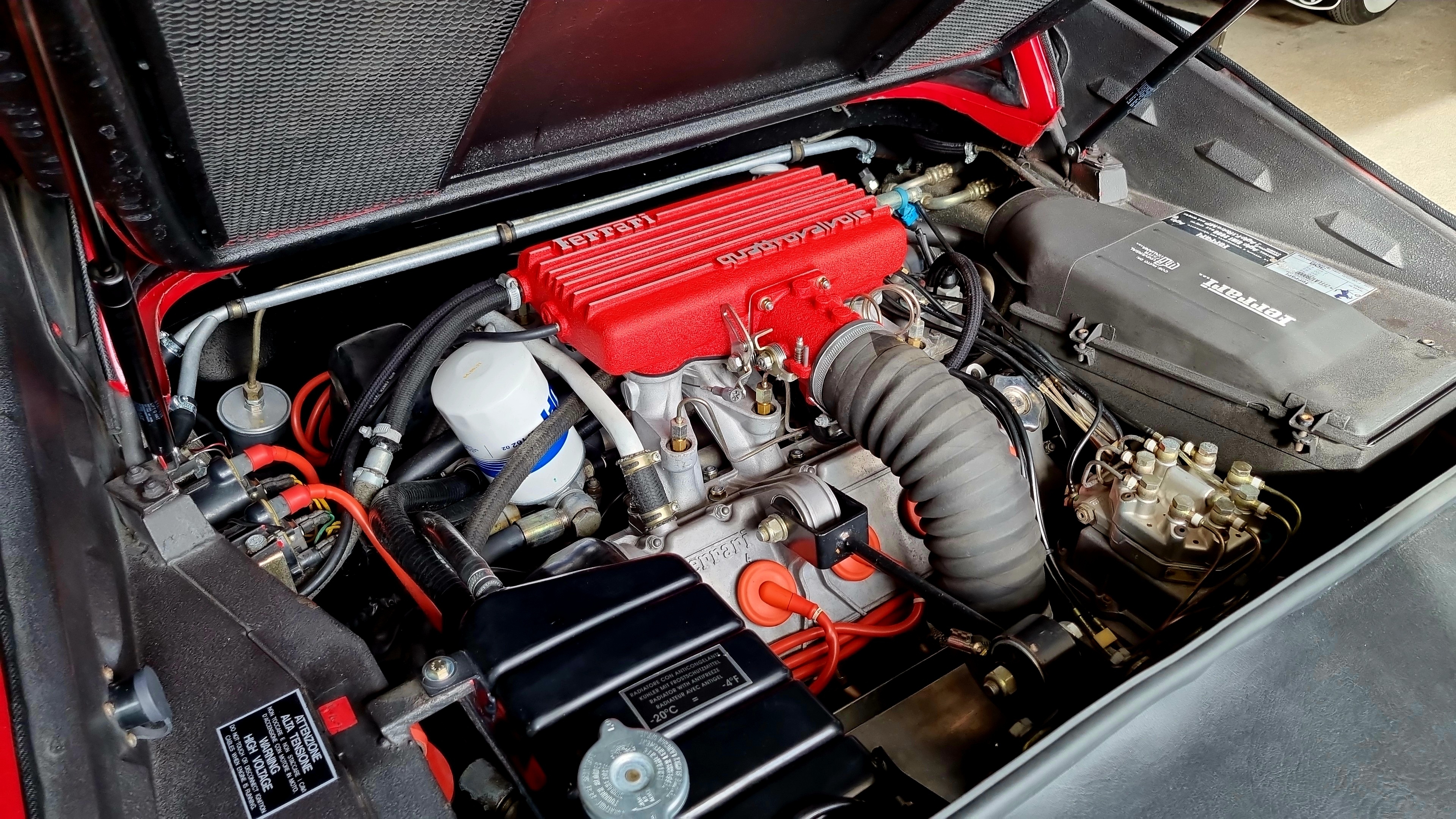

Je prends note de vos remarques ! une photo de l'ensemble faite en même temps.
J'ai une multitude de petits détails à faire et qui sont longs..

Alors excellente remarque et œil ;), pour le moment j'ai voulu la laisser comme ça cette maudite durite, je suis obligé de trop enrichir pour être bien ce qui me laisse justement présager d'une prise d'air dessus, tes dires me réconforte en ce sens..je la teste en début de semaine, sachant la merde que c'est à faire, j'espérai qu'elle était encore en bon état 😒
Pour celle d'eau, elle avait l'air en bon état, ceci dit, je ferai du coup sûrement les 2 🙄

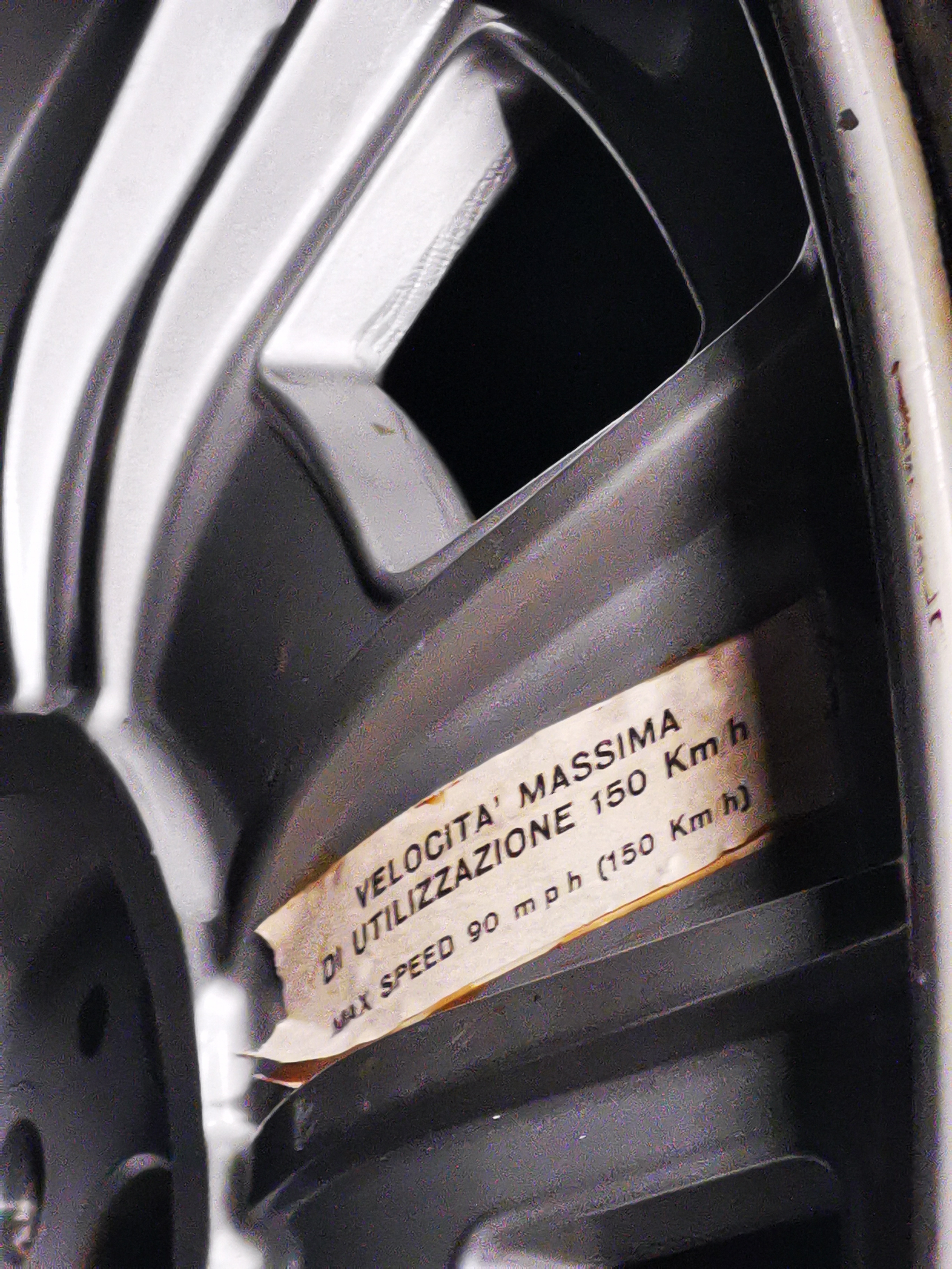

On 2/5/2023 at 10:35 AM, nounou said:
Petite photo pour Jean. 😁

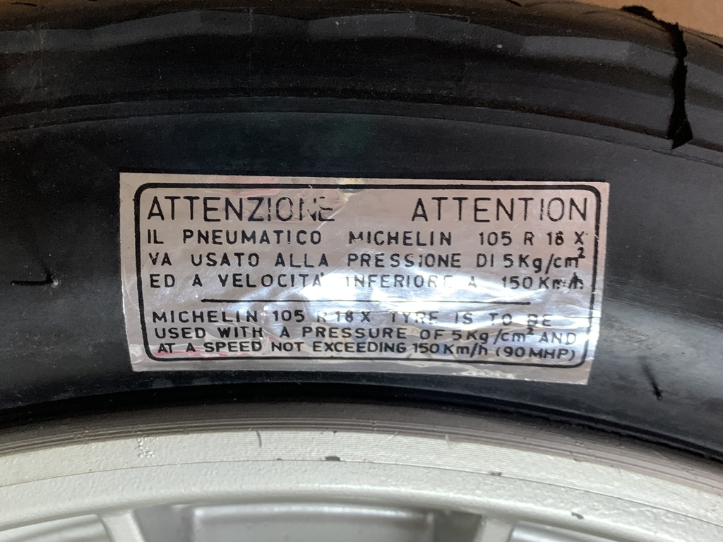

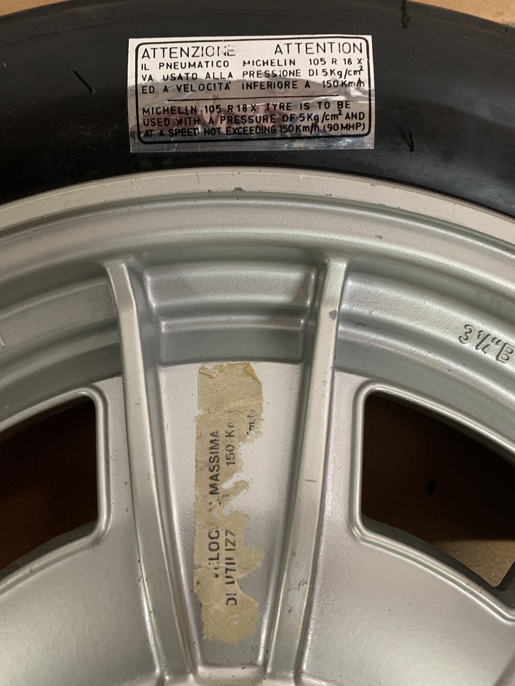

Sur ma 308 GT4, j'ai une autre étiquette collée sur le pneu de la roue galette:
il y a 55 minutes, B3Cabrio a dit :
Et merci, ils vont me faire devenir fou avec tous leurs autocollants 😄

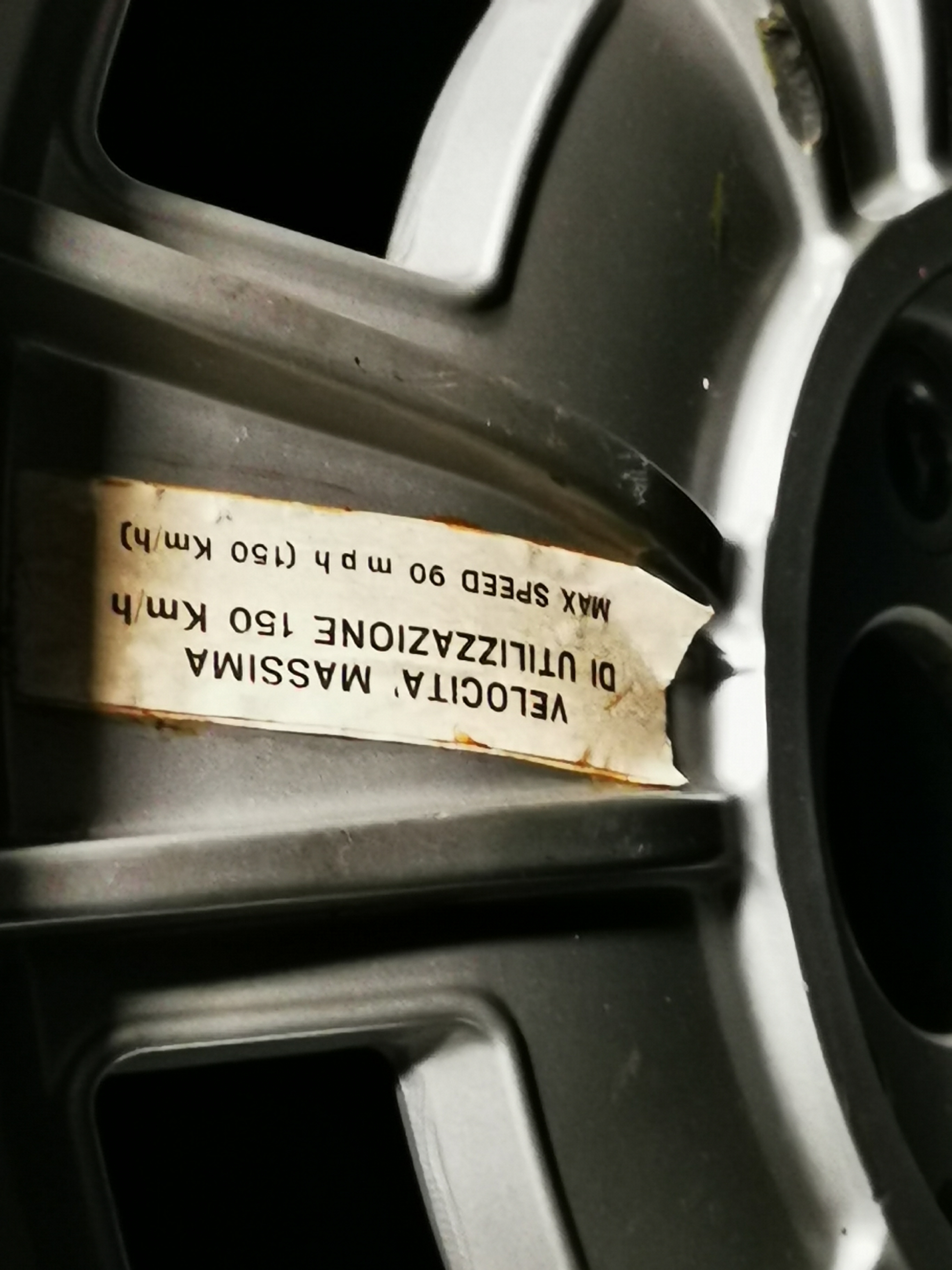

Par contre, la taille de celui de la jante me rassure, je me disais, mais comment est possible qu'il soit plus grand que l'espace ou il est ?..et bien ça remonte sur les bords..
Reste plus qu à le coller, quant à celui du pneus .. 🙄😁

Quand tu auras fait l'autocollant papier de la jante, j'en veux bien un, le mien est parti lors de la peinture...
Pour celui du pneu, j'en ai un neuf refait à l'époque par @Sebino81.
Je ne l'ai pas collé car je voulais remplacer le pneu qui est d'origine par un neuf pour que je puisse repartir en cas de crevaison en rase campagne...
Mais je crois bien que c'est introuvable en neuf...
La solution, c'est plutôt la bombe anticrevaison ou le liquide de réparation avec compresseur...

Mon dernier essai n'est pas trop mal, essaye de l'imprimer, il doit être à la cote, pour la teinte n'étant pas sûr, j'ai fait un clair, et un plus fonce 😉
je pense que l'on peut rouler tranquille avec la roue cette roue pour rejoindre un endroit où réparer 😉 avec une bombe effectivement en complément 🙂
Pour ton autocollant, je ne sais pas s'il y en avait sur ma version ..
