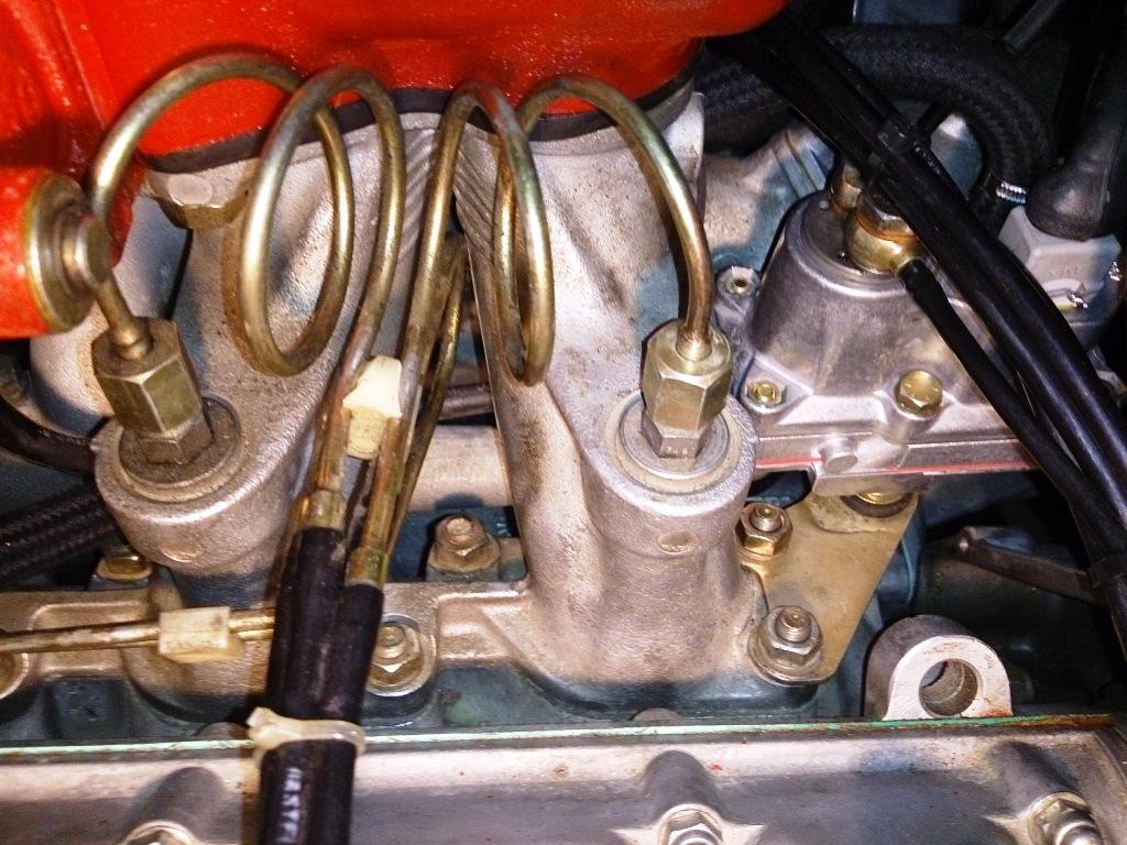

C'est pareil sur la mienne Guy non? On voit pas trop bien :
post-7872-0-63578300-1433713084_thumb.jp
post-7872-0-88740000-1433713097_thumb.jp
Modifié par Oliv
D@vid
Ce truc là aussi est différent sur ta photo (rien à voir avec l'injection).
La photo provient d'un modèle catalysé non ?
post-1472-0-49112800-1433753102_thumb.jp
RedDreams
J'ai trouvé cette photo sur le net vu que je n'ai pas la mienne sous les yeux (... :(), mais comme le montre Oliv, c'est bien le même montage qui correspond au changement courant 1984 et qui semble avoir été conservé à l'identique sur les 328...
Donc les pièces à commander sont celles des 328 pas des 308QV...
Ils auraient du conserver le premier bien plus résistant, car toutes celles que j'ai vu au Vigeant avec le 2eme montage (308 et 328) avaient quelques injecteurs qui n'étaient plus fixés correctement et tremblaient plus ou moins, alors que tous les autres avec leur pièce en bronze ne bougeaient pas d'un iota... :(

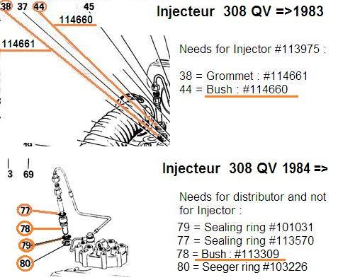

RedDreams
Fin mot de l'histoire !!!...
Deux montages donc et bien présents sur l'éclaté, sauf qu'il faut comprendre que le petit encart à gauche est le 2ème montage d'injecteurs !... :angry:
post-8056-0-07234200-1433957265_thumb.jp
1 - Sans circlip (A priori jusqu'en 1983 et quelques modèles début 1984, mais pas sûr à 100%...) :
     Joint 114661 (Superformance) + Bague bronze (Eurospares)
2 - Avec circlips (Changement à priori en 1984...):
     Joints 113570 et 101031 (Superformance et Eurospares) + Bague composite 113309 (Eurospares 189€ HT !!! ou RedParts refabrication en Téflon plus résistant : Kit avec les 2 joints 95€...).
Voilà les enfants, maintenant plus d'erreur possible, j'ai essuyé les plâtres et j'aurais du commencer par le début : Contacter M Gardette qui m'a confirmé pare écrit tout ça !!!... :blush:
