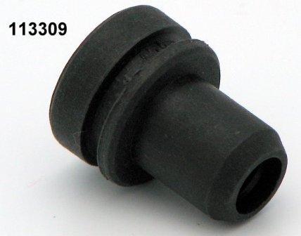

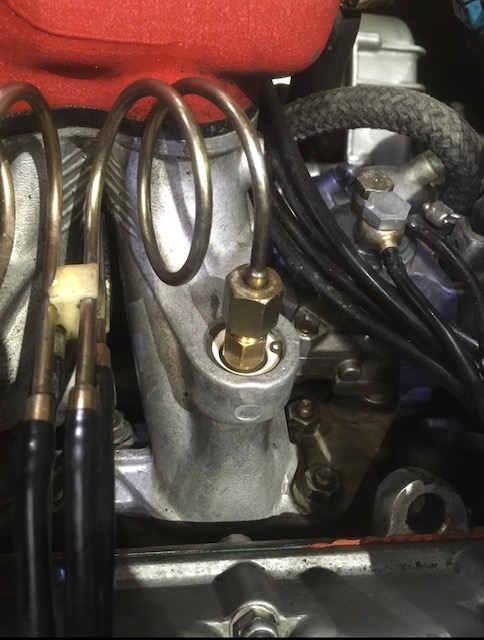

La fameuse pièce en fibre à 200€ qui rend fou sur les 308 QV après 1984 et les 328 !...
post-8056-0-81782600-1433968831_thumb.jp
Voilà le problème de cette pièce qui se dégrade avec la chaleur... (4 sur la mienne...)

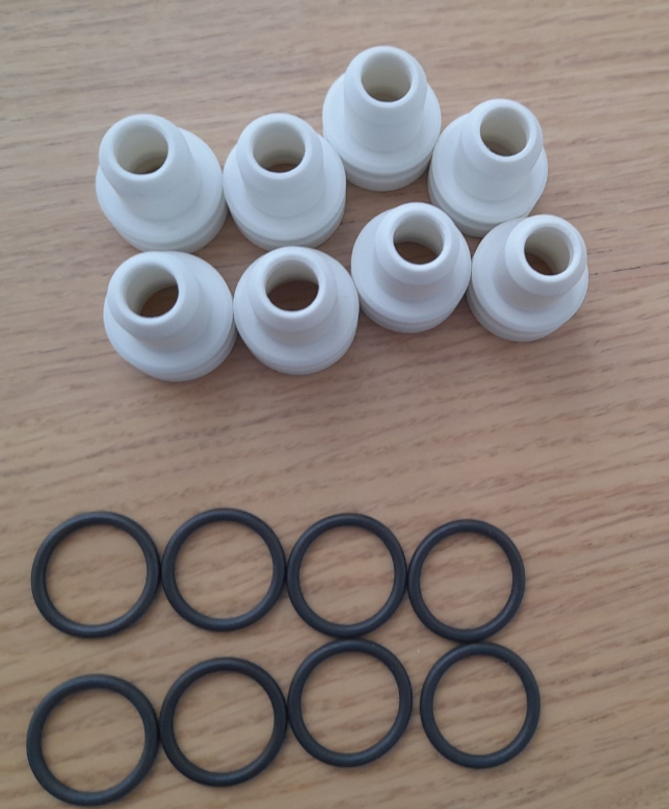

Et le kit en Téflon que je viens de trouver à 25€ quand RedParts le vend 95€...
Monsieur Gardette m'a confirmé que ces pièces pouvaient être remplacées par des refabrications.

Pièces déjà expédiées depuis la Hollande !...  :)
Le vendeur est super, il communique immédiatement en confirmant la commande et en communiquant le N° de suivi.
Pour l'instant 0 problème. Je l'ai informé de la menace présente sur son site, il est au courant, ce n'est pas un virus mais un système obsolète de redirection vers Paypal du à son site trop ancien. Il doit le refaire... Soyez prudents quand même...  :ph34r:
1000CH sinon rien !...
RedDreams
Pièces arrivées hier, belle finition conforme à la photo, vendeur sympa et réactif, reste plus qu'à, enfin, remonter tout ça...

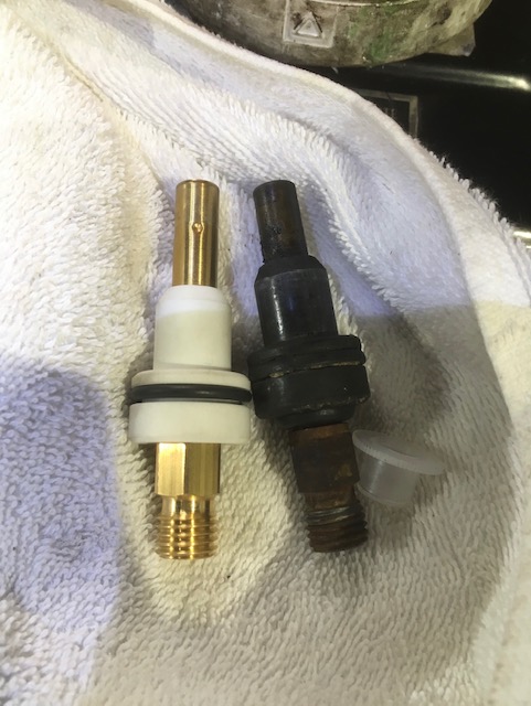

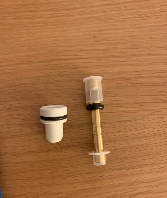

Après avoir lu beaucoup de documentation sur ces injecteurs, je me suis décidé hier à remplacer ceux de ma 308 QV de 1985. J’ai donc le second montage (avec les supports en Téflon et les deux joints toriques) et bien qu’il s’agisse d’un travail méticuleux, c’est plutôt simple à faire, et le résultat est vraiment bluffant (ralenti parfait, pedale de gaz plus réactive, montée des dans les tours plus vive, plus de couple au démarrage, redémarrage à chaud facilités...).
Cout total 370€ environ (joints Téflon 200€ environ sur Ferrari400parts.com et injecteurs 170€ sur autodoc).
Voici un avant après des injecteurs, ça pouvait que mieux marcher.

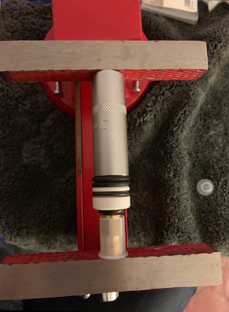

Pour ce qui est de la procédure:

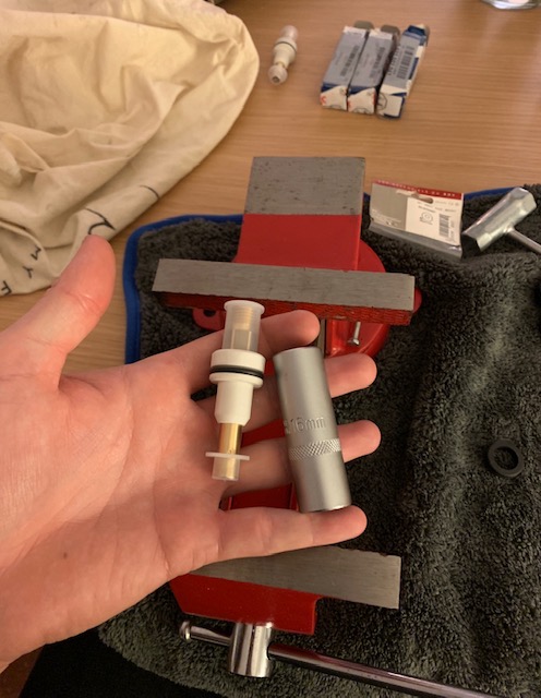

j’ai d’abord pressé les nouveaux injecteurs dans les joints à l’aide d’une douille longue de 16mm et d’un étau (avec un peu de graisse silicone):

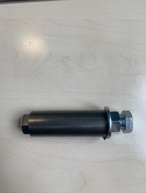

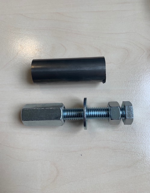

J’ai ensuite fabriqué un extracteur d’injecteur pour la modique somme de 7€ chez Leroy Merlin:
Puis, une fois extrait, j’ai utilisé un extracteur à inertie pour sortir les joints Teflons qui n’etaient pas directement venus avec l’injecteur. Puis j’ai inséré les nouveaux injecteurs et tout remonté.
Le redémarrage s’est fait sans soucis après avoir forcé le fonctionnement de la pompe à essence pendant une trentaine de secondes avant de démarrer.

A noter néanmoins: j’ai retiré le capot du coffre afin d’avoir plus d’espace et j’ai du démonter le corps de l’accelerateur sur le Plénum afin d’acceder aux injecteurs 2 et 3. De plus, idéalement, il convient de faire régler la richesse de la voiture une fois cette procédure faite, pour ce faire, il faut passer à l’analyseur 5 gaz afin d’avoir les meilleurs réglages possibles.

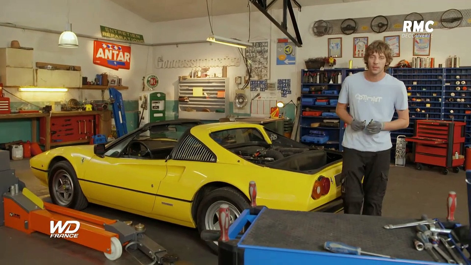

Justement ils changent les 8 et surtout l'injecteur de démarrage à froid dans ce Wheeler Dealer :
https://dai.ly/x6ynutl

pour les bagues teflon si tu as le montage avec un clips : contact Geert Jan Schreurs , Email schreur0tele2.nl ( 25€/p +13€fdp en 2019 )

Hello Jean,
Shipping costs to France are euro 12,70 with DPD with track and trace and insurance.
The bushings costs euro 35,00 each so the total is 8 * 35 + 12,70 = € 292,70.
Unfortunately I only have three big o rings on stock right now.
Kind regards
Geert Jan

Yes, j'ai vérifié les miens, j'ai un jeu de fou comme dans les vidéos, ils doivent être bien sec, ..ça ne fera pas de mal, vu le rapport qualité prix 🤩
