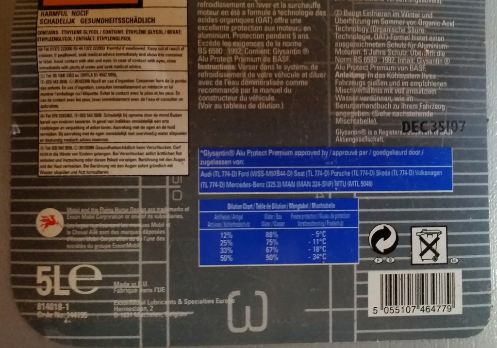

Bonjour à tous,
Je suis un peu bas en LDR.
Pensez-vous que je puisse fairee l'appoint avec du Mobil Antifreeze Advanced (Glysantin) dilué à 50% ?
Franchement sur du LDR tu prends pas vraiment de risque, meme avec de l'eau ça fonctionne (evidemment pas conseillé pour diverses raisons).
stefab
OK Merci. J'ai regardé ce qui se dit sur les éventuelles incompatibilités... Rien trouvé de bien consistant..
Donc je vais me faire un petit mélange à 50% avec de l'eau du fer à repasser de Madame, et je vais faire l'appoint..
De toutes façons, vidange et changement dans 1 mois lors de la révision annuelle. :)
