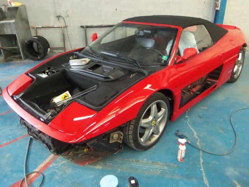

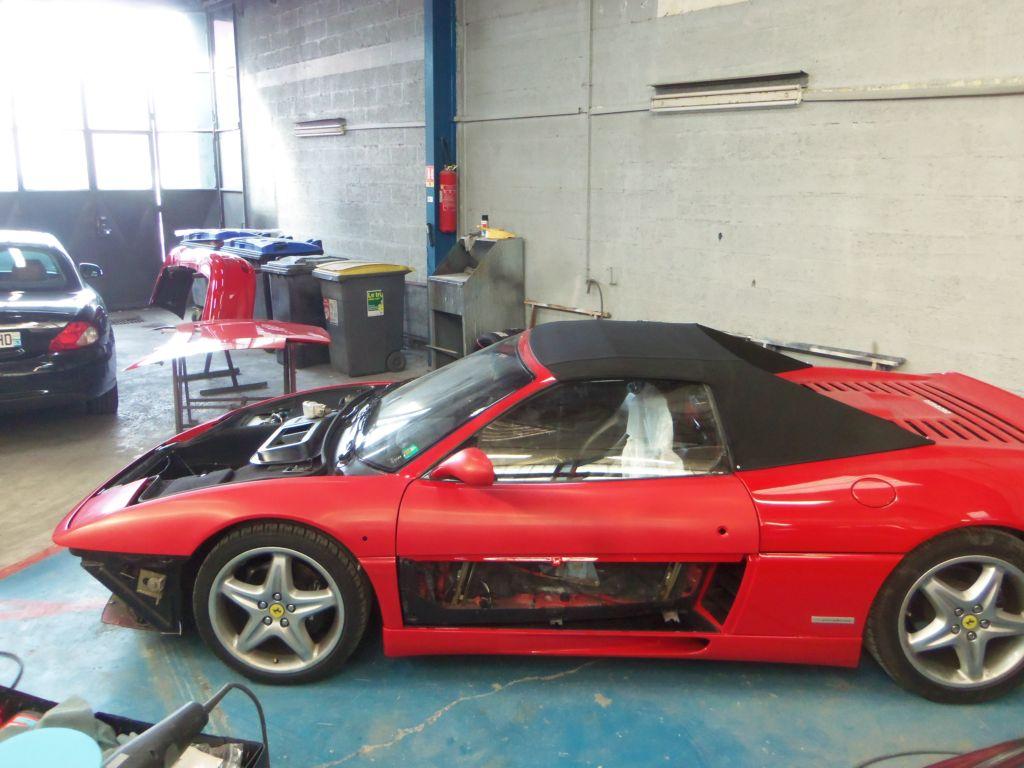

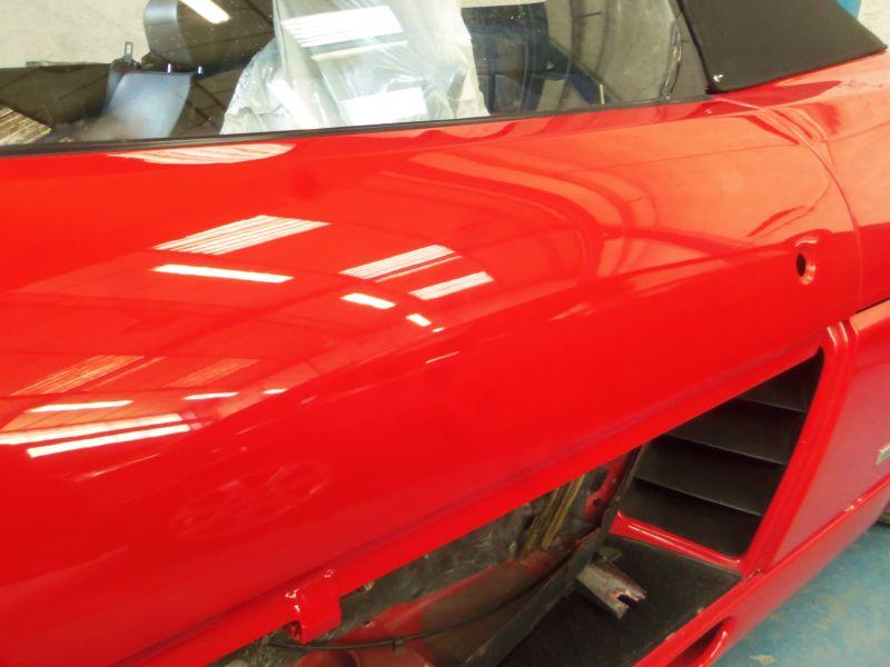

je vous propose ce sujet pour ceux qui voudraient tenter :P
ca demande quant même un peu de matériel ;)

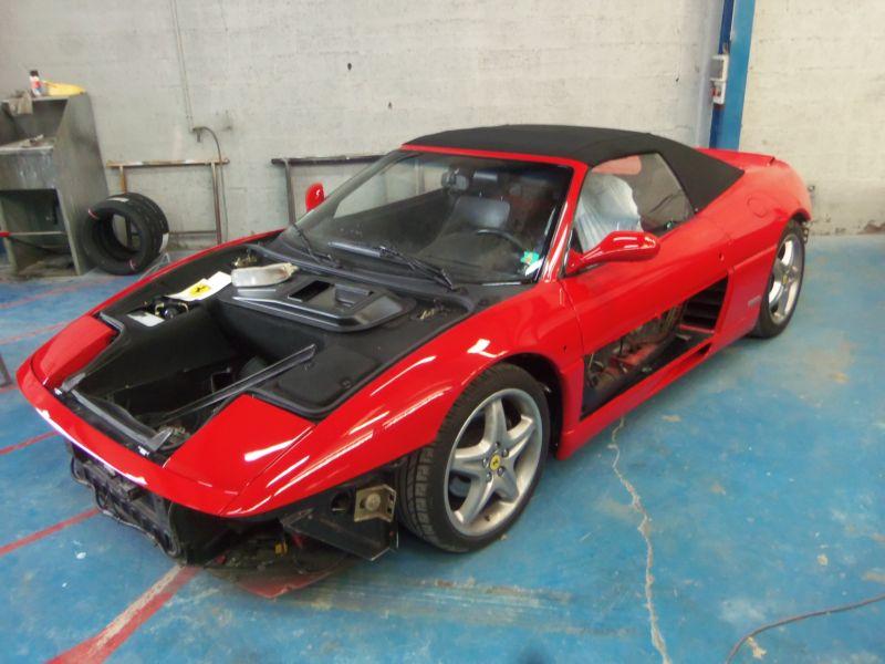

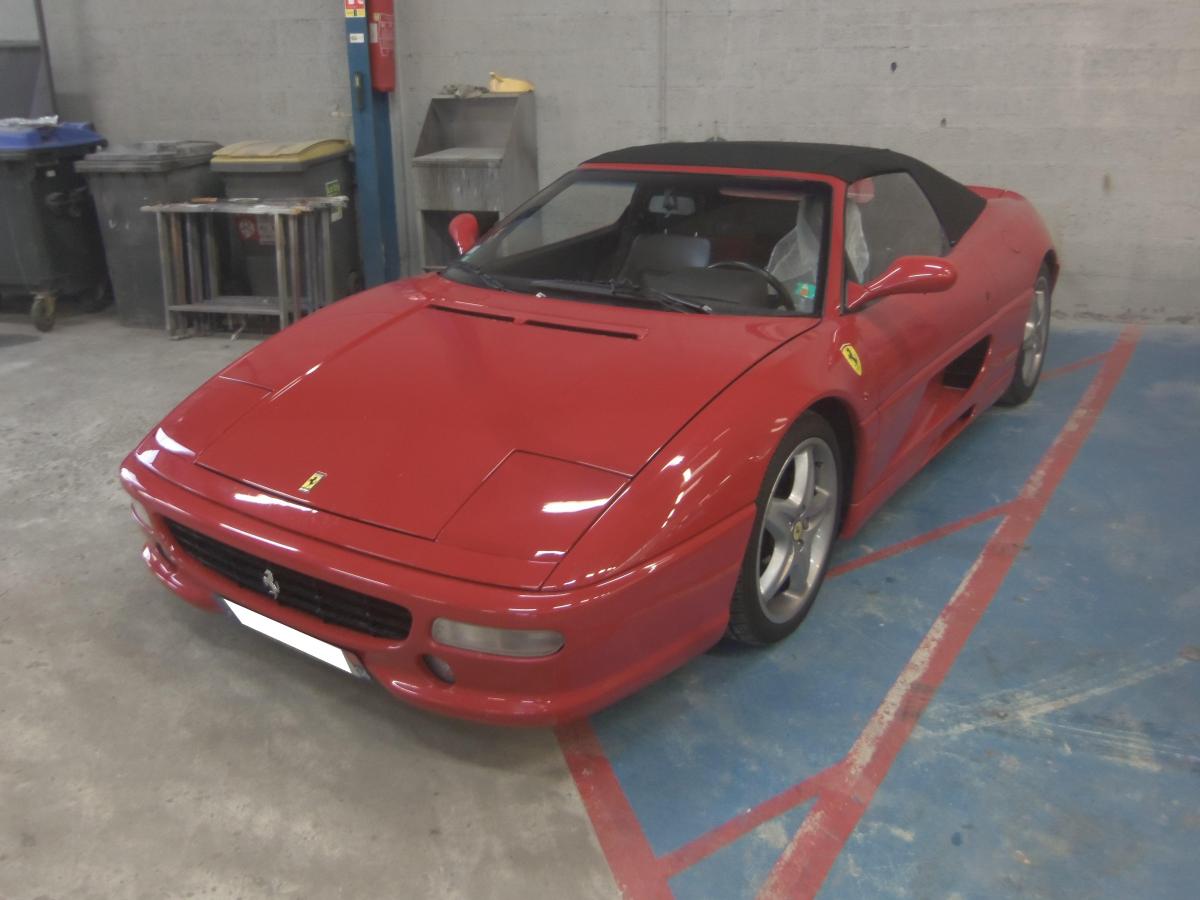

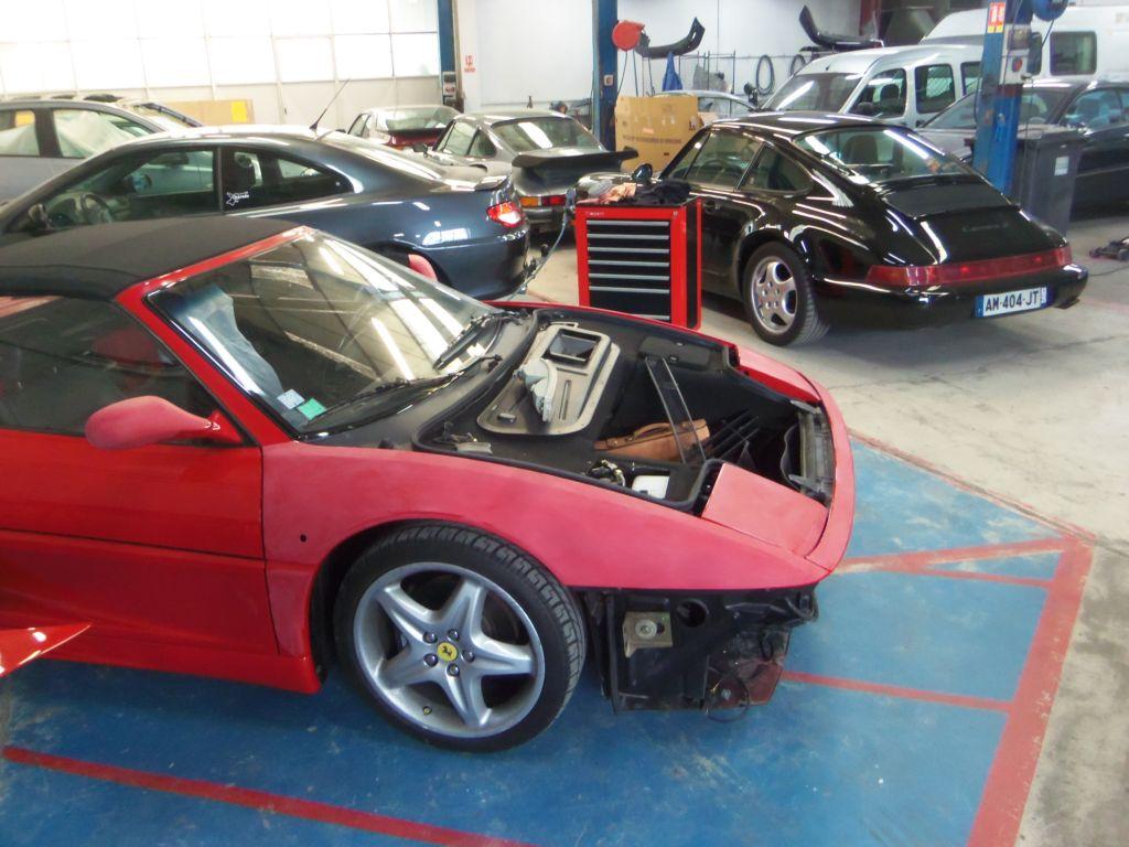

prenons exemple sur cette F355
post-5208-0-21143200-1412486962_thumb.jp

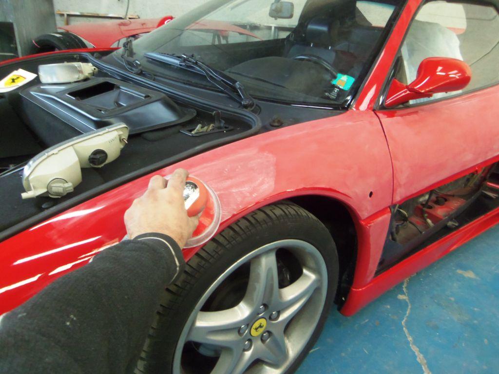

porschris

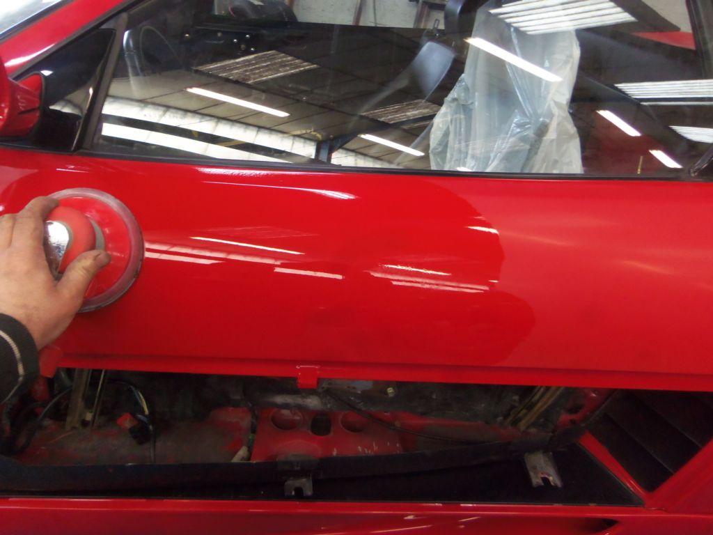

on commence par un dépolissage au papier P2000post-5208-0-39439400-1412487445_thumb.jppost-5208-0-64869900-1412487504_thumb.jp
Modifié par porschris

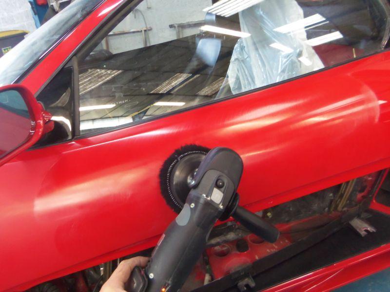

porschris

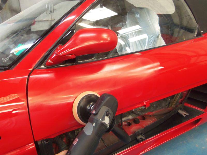

ensuite on commence à remonter le brillant à la polisseuse avec un polish très abrasif
post-5208-0-80591000-1412488079_thumb.jp
post-5208-0-98529400-1412488093_thumb.jp
post-5208-0-44834200-1412488110_thumb.jp
porschris
ensuite on passe un polish de finition pour rendre l'éclat et la brillance
post-5208-0-77731000-1412488297_thumb.jp
post-5208-0-81125500-1412488319_thumb.jp

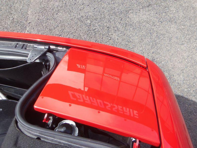

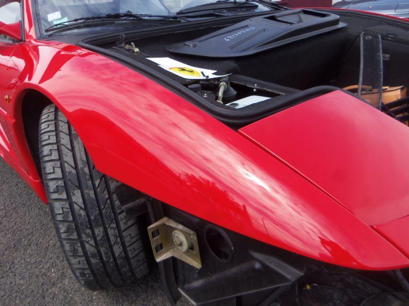

porschris

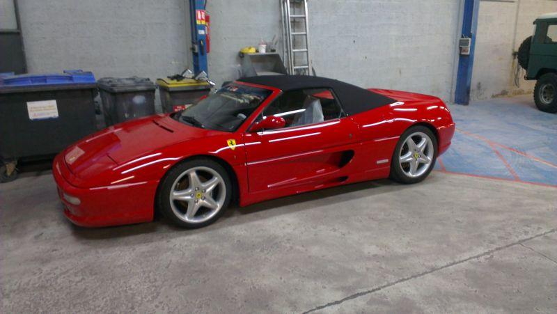

et voilà le résultat au soleil , et après une protection à la cire de carnauba
post-5208-0-59976500-1412488630_thumb.jp
post-5208-0-96198500-1412488644_thumb.jp
post-5208-0-87500800-1412488672_thumb.jp
post-5208-0-47506500-1412488686_thumb.jp
porschris
j'espère que ce petit sujet vous aura interressé et pourquoi pas vous motiver pour vous lancer ;)
porschris
c'est un métier quand même .. c'est le tien ?
j'imagine qu'on mesure les épaisseurs de peinture avant
oui, on mesure l'épaisseur , pour être sur de ne pas percer la peinture ;)

Loic06
Killer ne pas confondre polissage et poli lustré. Ce que tu fais est très bien et c'est ce que je fais sur mon auto qui est quasi neuve et peinture origine. Il est très délicat de faire un poli lustré sur une peinture d'origine appliquée par des robots et avec le minimum de produit. Personnellement je la dépolirais en commençant par du 2500, la suite des opérations décrites étant correcte. Par contre, j'ai repeint mes 4 autres précédentes Ferrari en rouge verni (c'était mon job pour ceux qui ne le savent pas) et j'ai fait un poli lustré sur le verni qui est plus dur à lustrer mais plus sécurisant qu'un brillant direct plus souple (le rouge était en brillant direct jusqu'à la F360). De plus je passais 3 couches grasses de verni, donc moins de risques de "passer au travers".
En tout état de cause, je déconseille formellement à un non professionnel ou à un non initié de pratiquer un poli lustré car une arête "descendue" et çà peut être un masque ou un pavillon à repeindre. Et même en lustrant à la machine attention à ne pas trop chauffer!

porschris
effectivement, je rejoins ce qui a été dit , il faut faire très attention, pour ne pas passer à travers.
sur cet exemple , la F355 a été repeinte , d'où une épaisseur assez correcte pour pouvoir la travailler ;)
