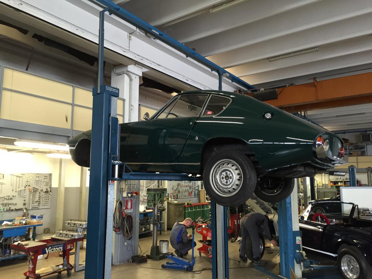

Bon alors, j'ai profité du voyage au pays des mille miglia pour aller faire un tour chez mon restaurateur afin de m'enquérir de la situation de ma verte...
Je rentre donc dans le garage et découvre ma belle toujours sur son pont..
Bon la bonne nouvelle c'est que la partie mécanique a bien avancée, la mauvaise, c'est que pour la carrosserie il va y avoir du boulot..

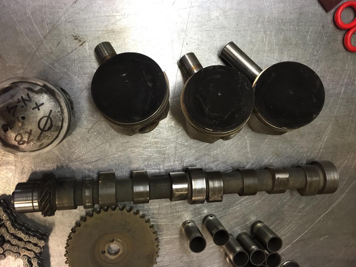

Donc la mécanique, petit rappel, les pistons et l'arbre à came avants :
Les pistons maintenant.... :D

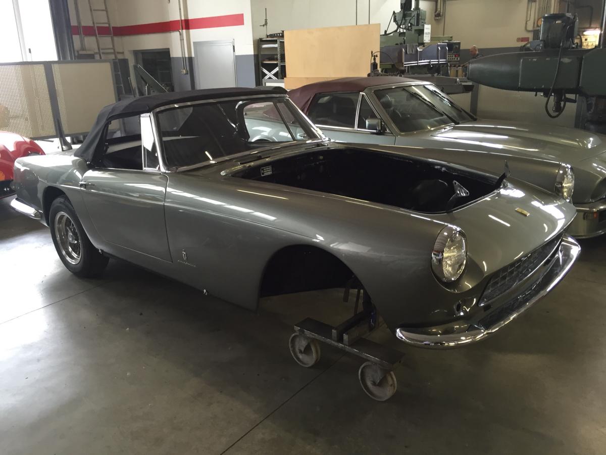

Tiens, sinon je vous avais pas mis les photos des copines de ma ghia dans ce garage  :P   :P

La 250MM bordeaux ne me semble pas inconnues. N'aurait-elle pas les bas de caisse gris ?
Si c'est le cas, ce serait bien la 250 #274  ;)
Pas certain, je ne me rappelle pas et j'ai pas de photo de profil... :huh:

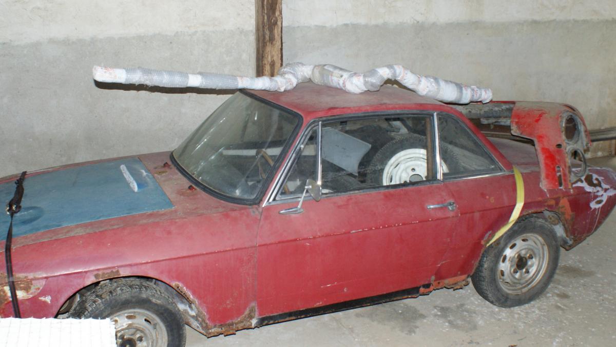

et la Fulvia, elle en est où ?
Ben.... là... :unsure:
