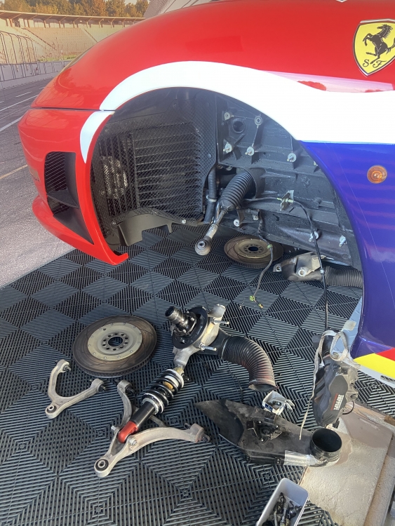

Salut Vincent,
As tu changé les grilles qui protègent le radiateur dans les passages de roues?
Et si oui, par quoi?
J'ai changé les miennes plusieurs fois, mais ça n'a jamais été terrible même si c'est mieux que les ailettes d'origine sur la CS
Merci et bonne suite dans ta préparation...😉
Hello Philippe
non je ne les ai pas changé.
Les miens sont en parfait état , mais il y a des grilles dessus
par contre le grillage a bien morflé
Maintenant pour la côte je les ai démontés .

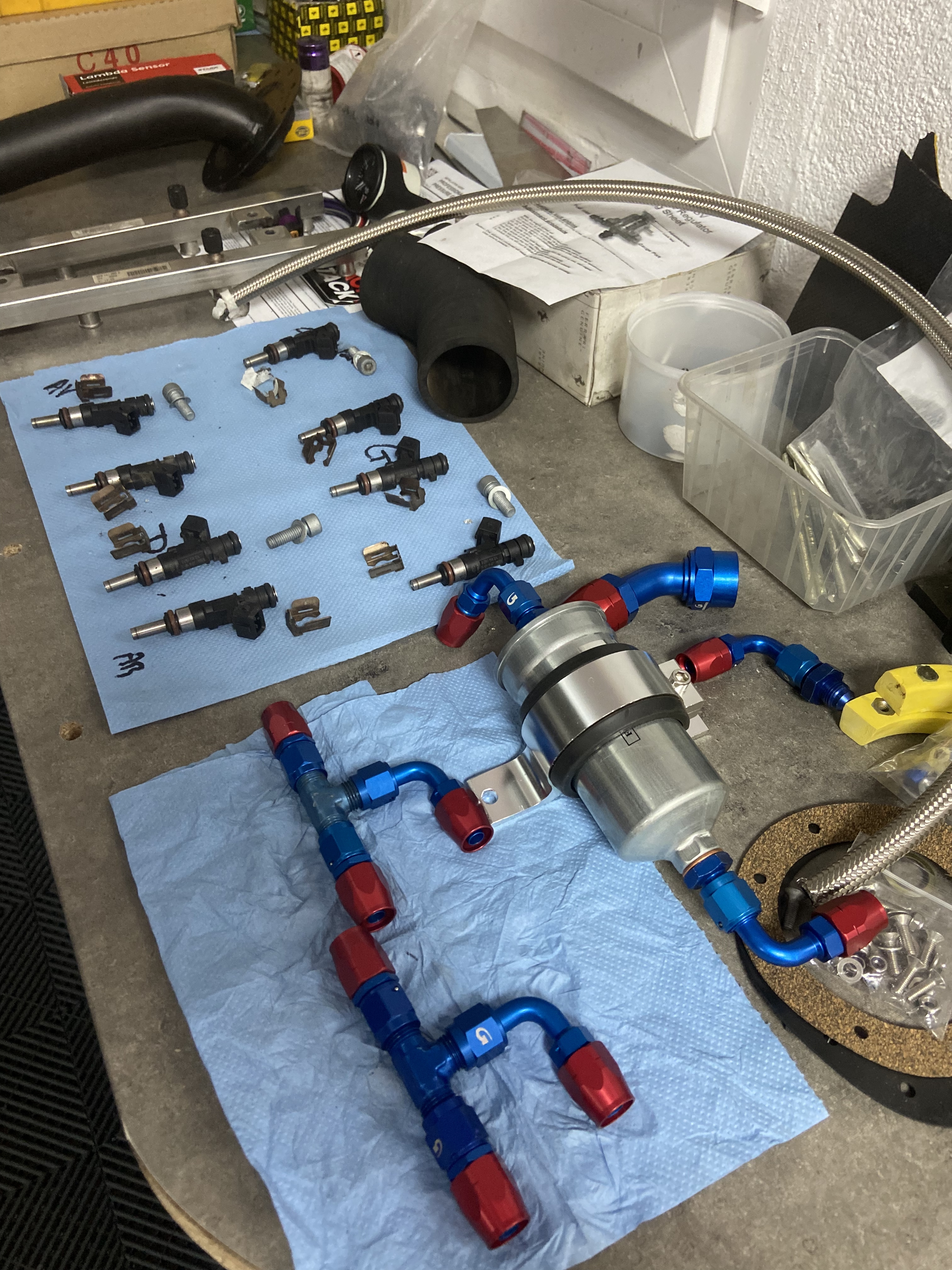

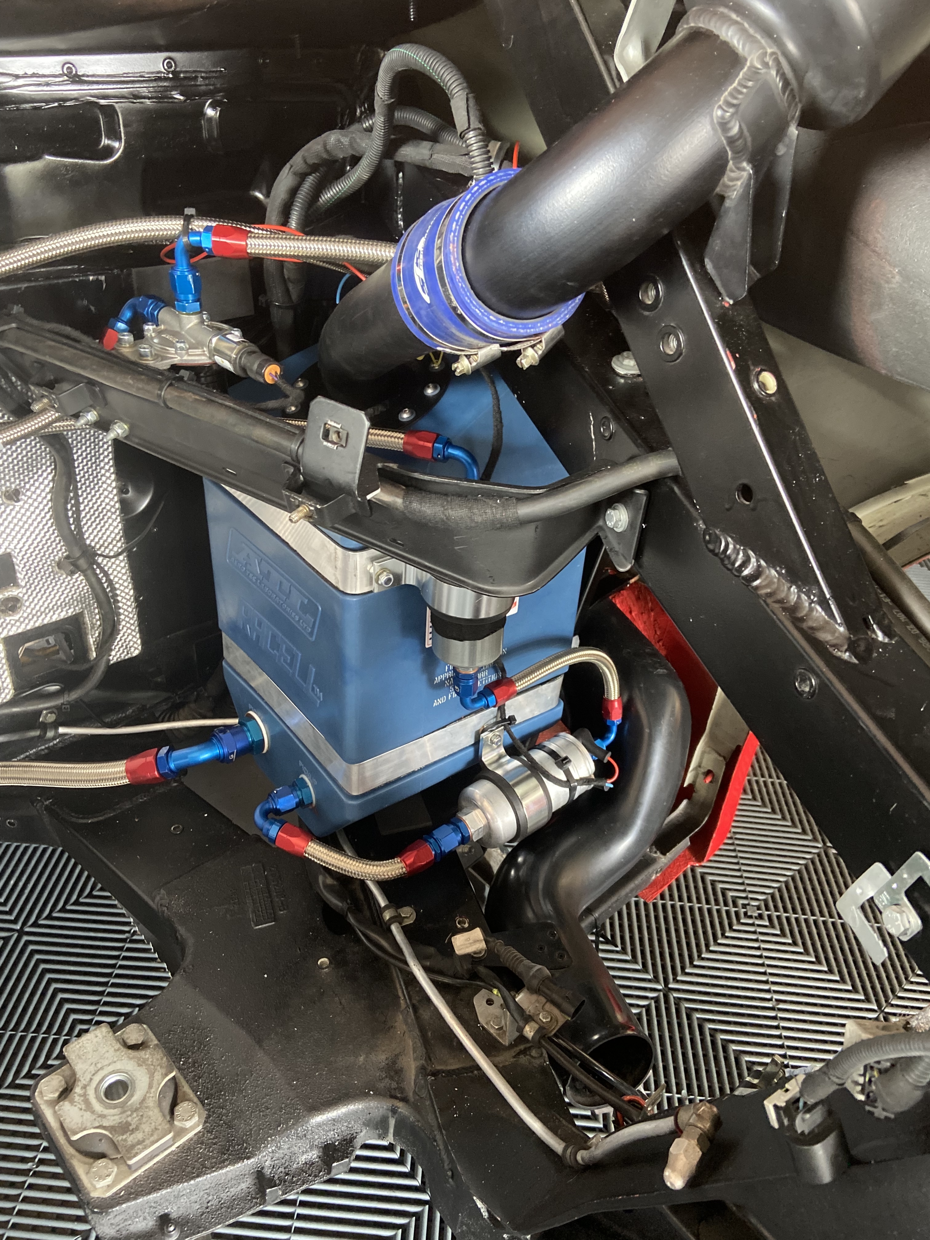

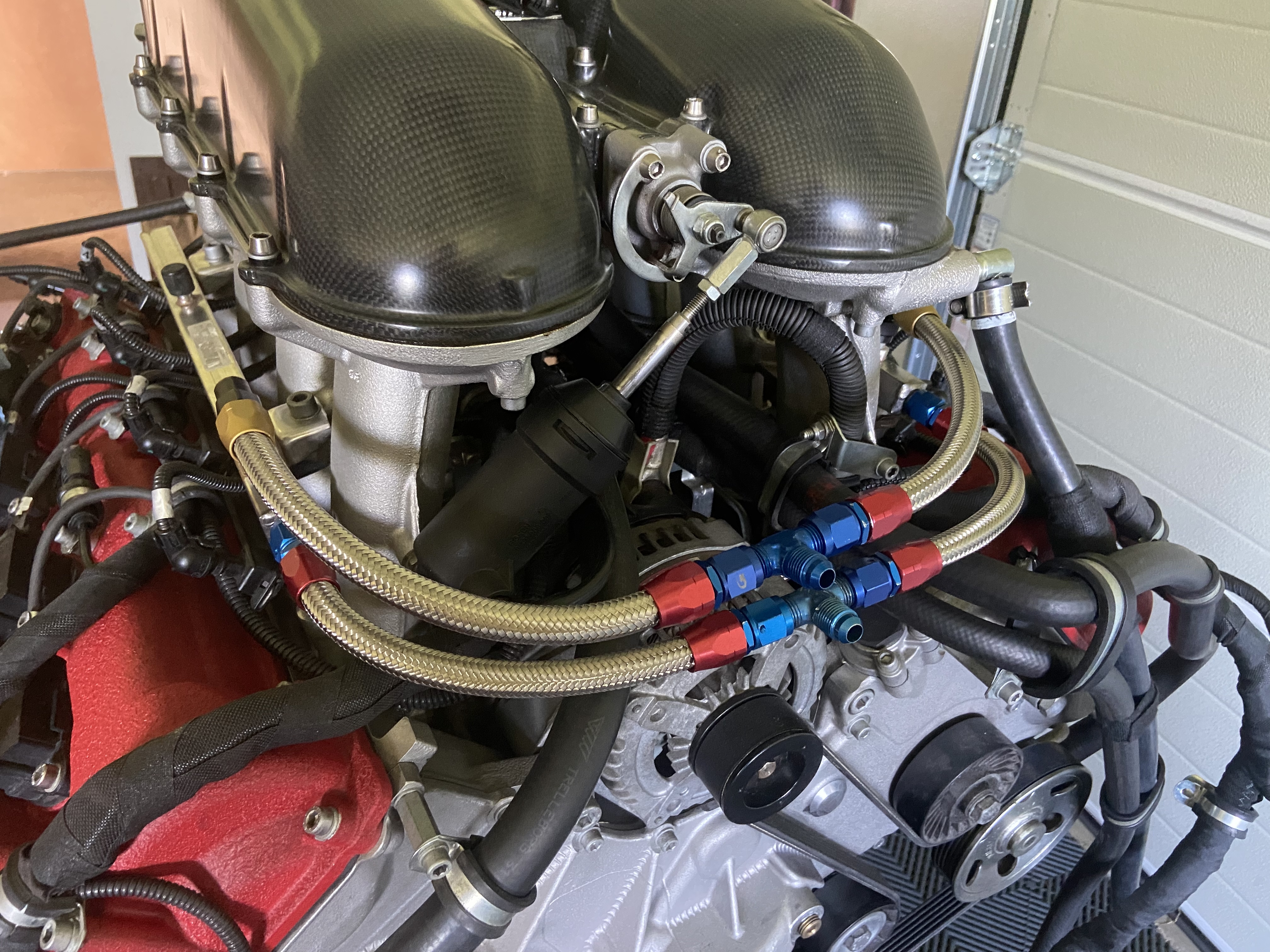

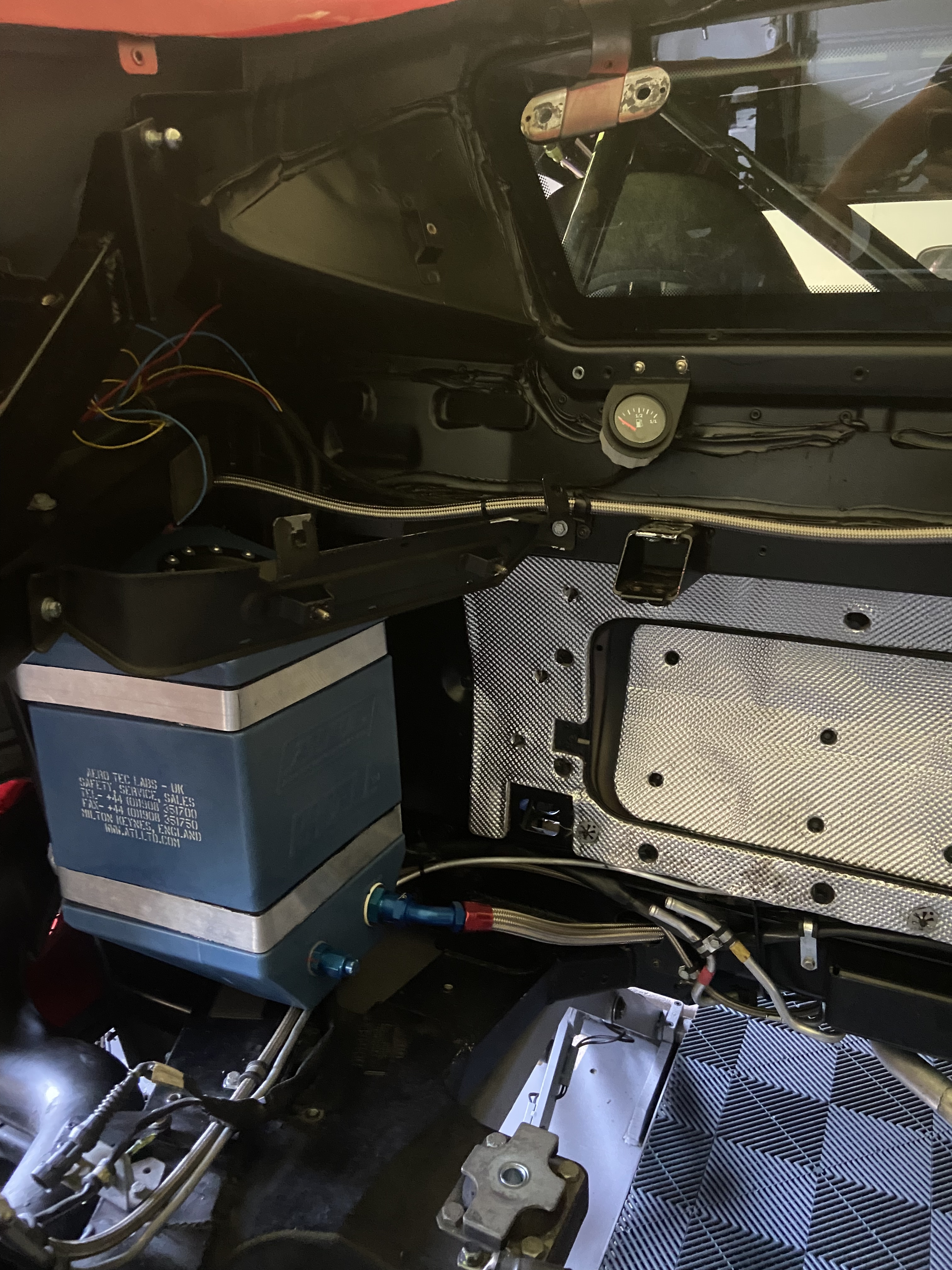

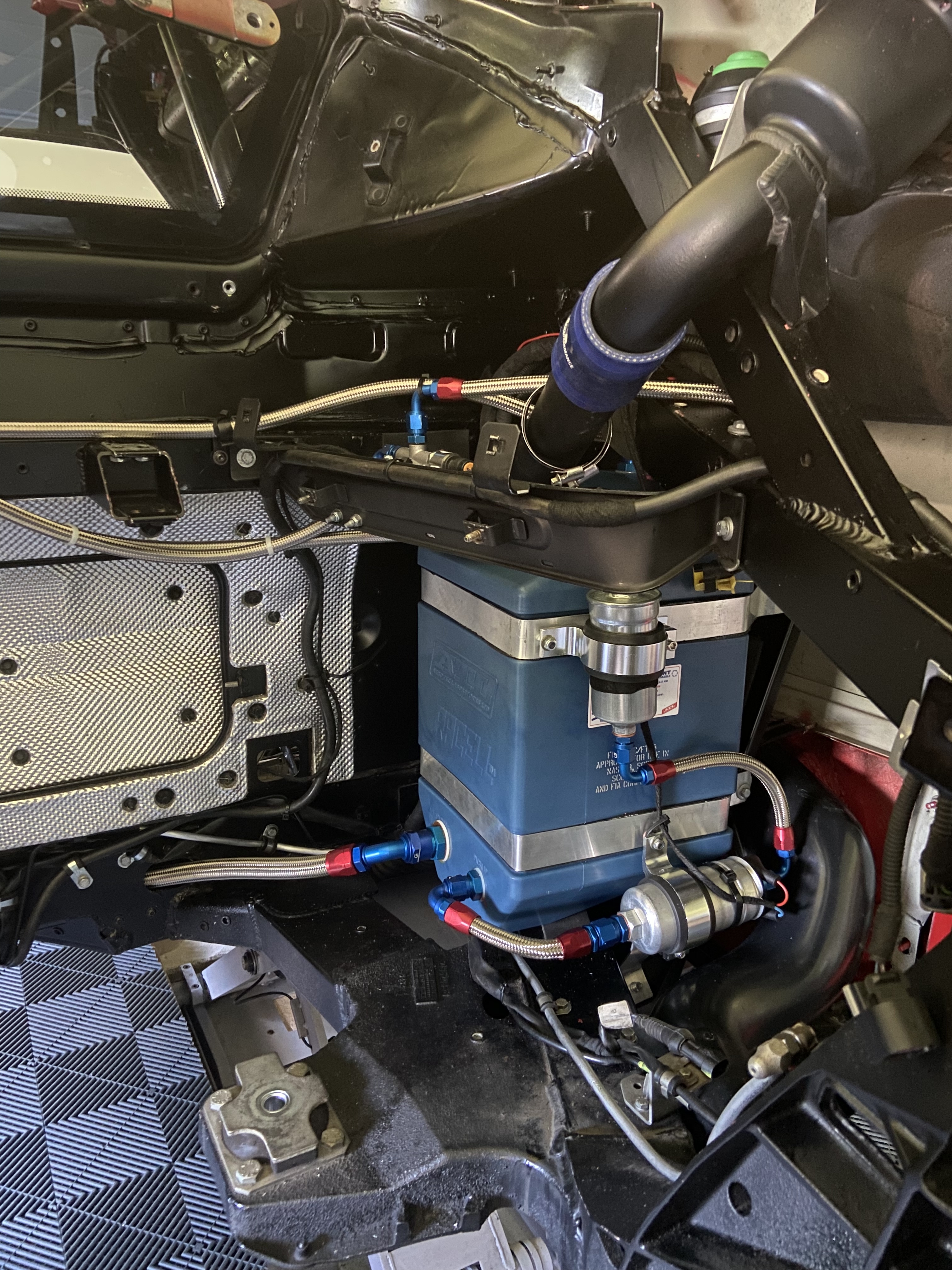

Comme j’étais dans les réservoirs à changer j’ai décidé de ne plus mettre le système d’origine hors de prix et de plus rien à faire de traîner du réservoir à contenance de 110 litres !
Jai opté pour du ATL de 2x20 litres .

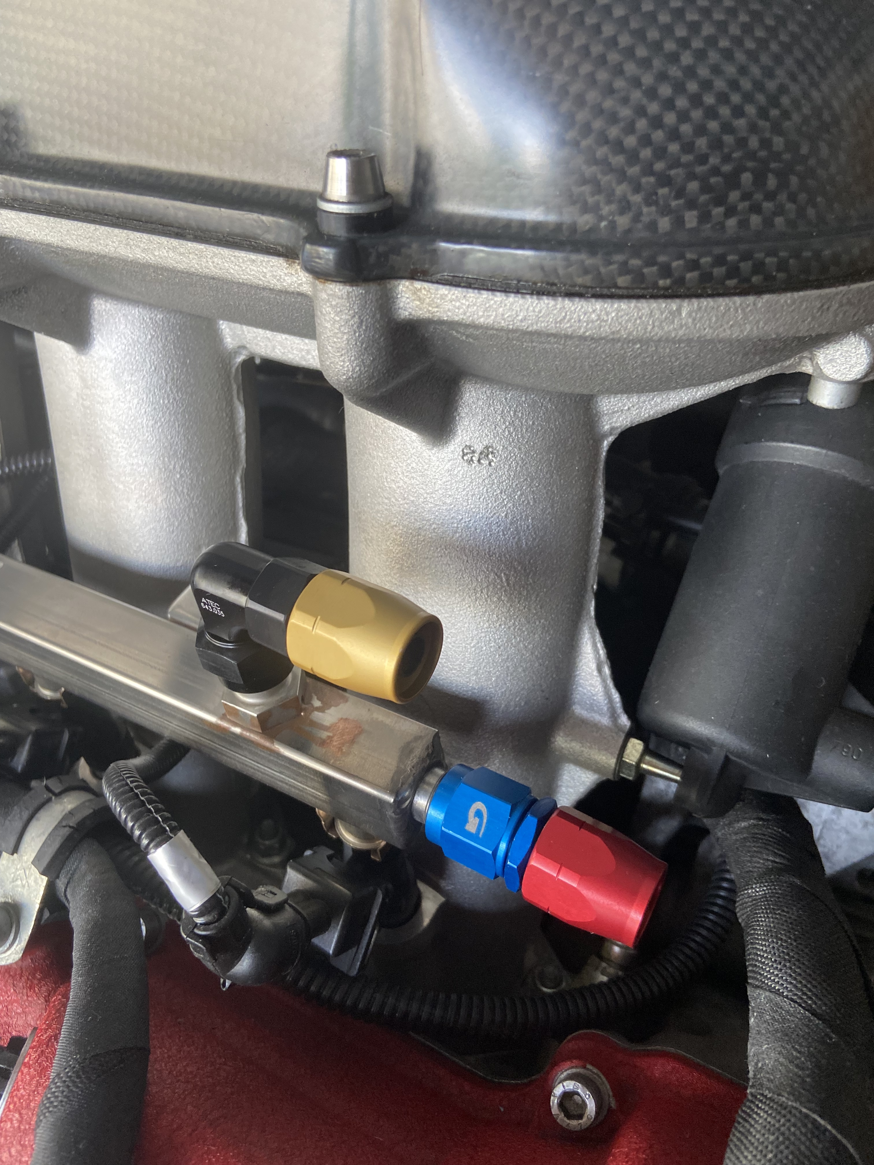

pompe extérieure, filtre et régulateur réglable.
Modification des rampes pour le retour réservoir .

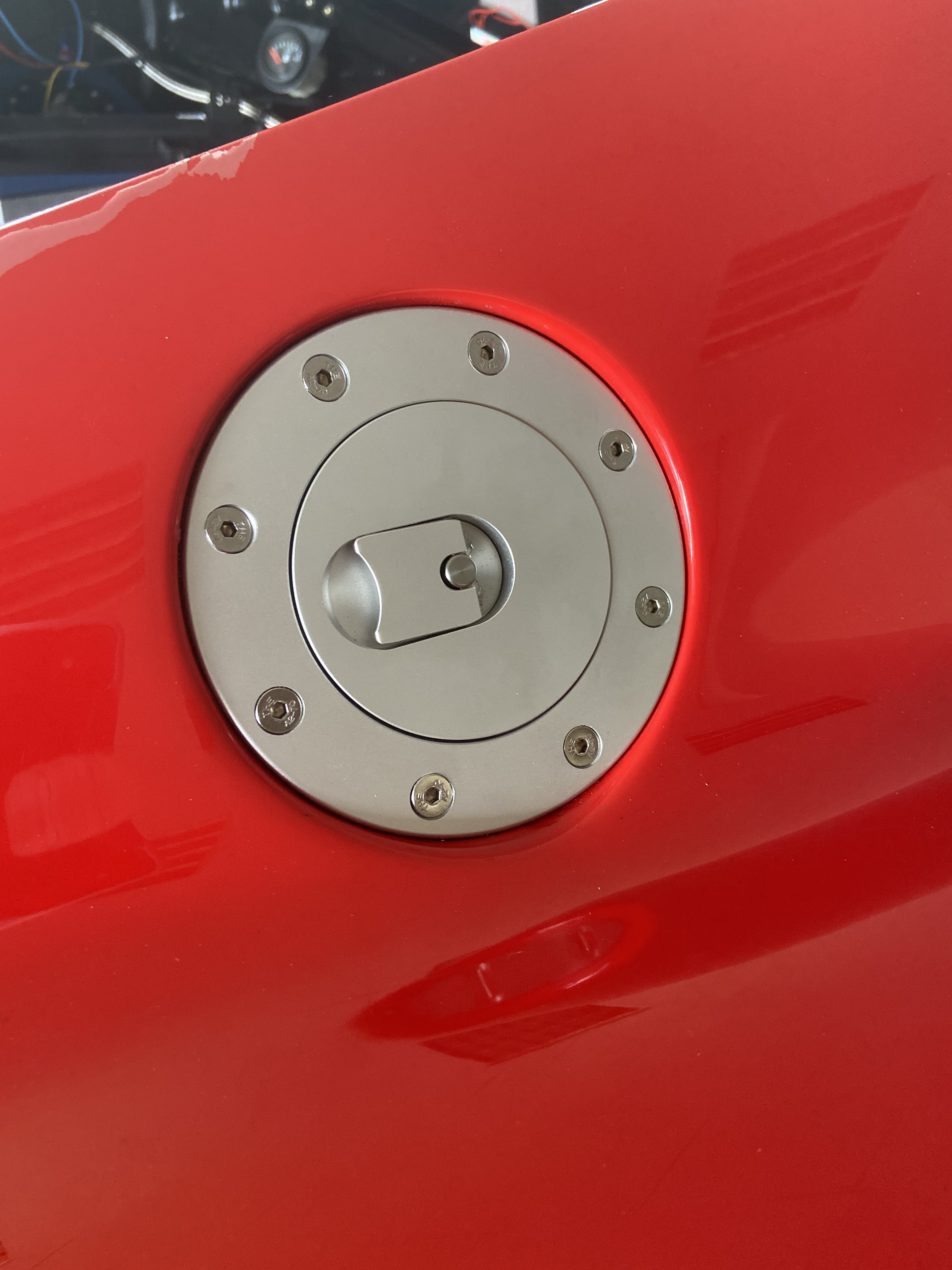

Du coup goulotte de remplissage sur mesure et changement du remplissage , du bouchon .
et fabrication de pare chaleur pour protéger tout çà spécifiques aux type de montage réalisé en s’inspirant de l’origine .

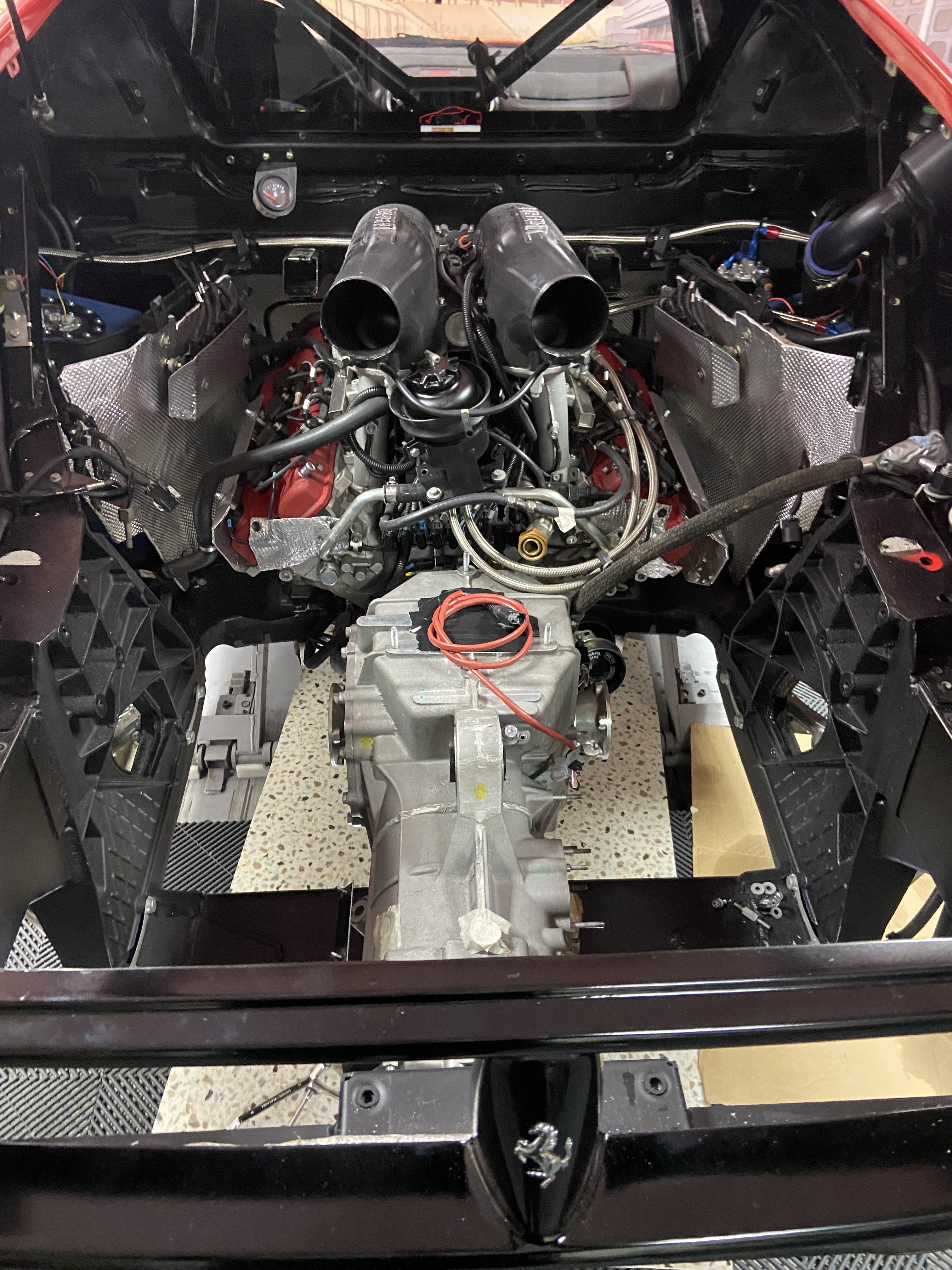

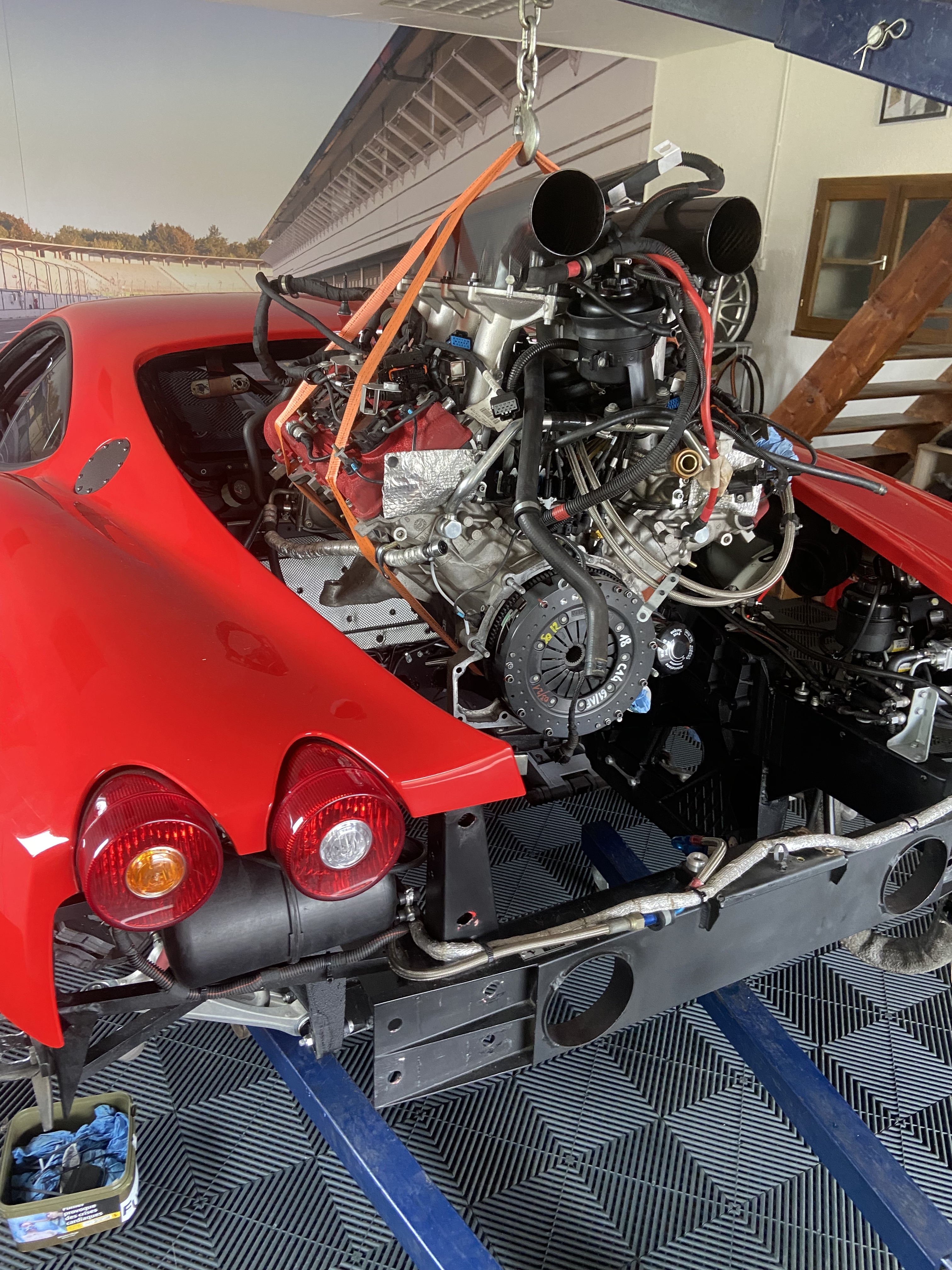

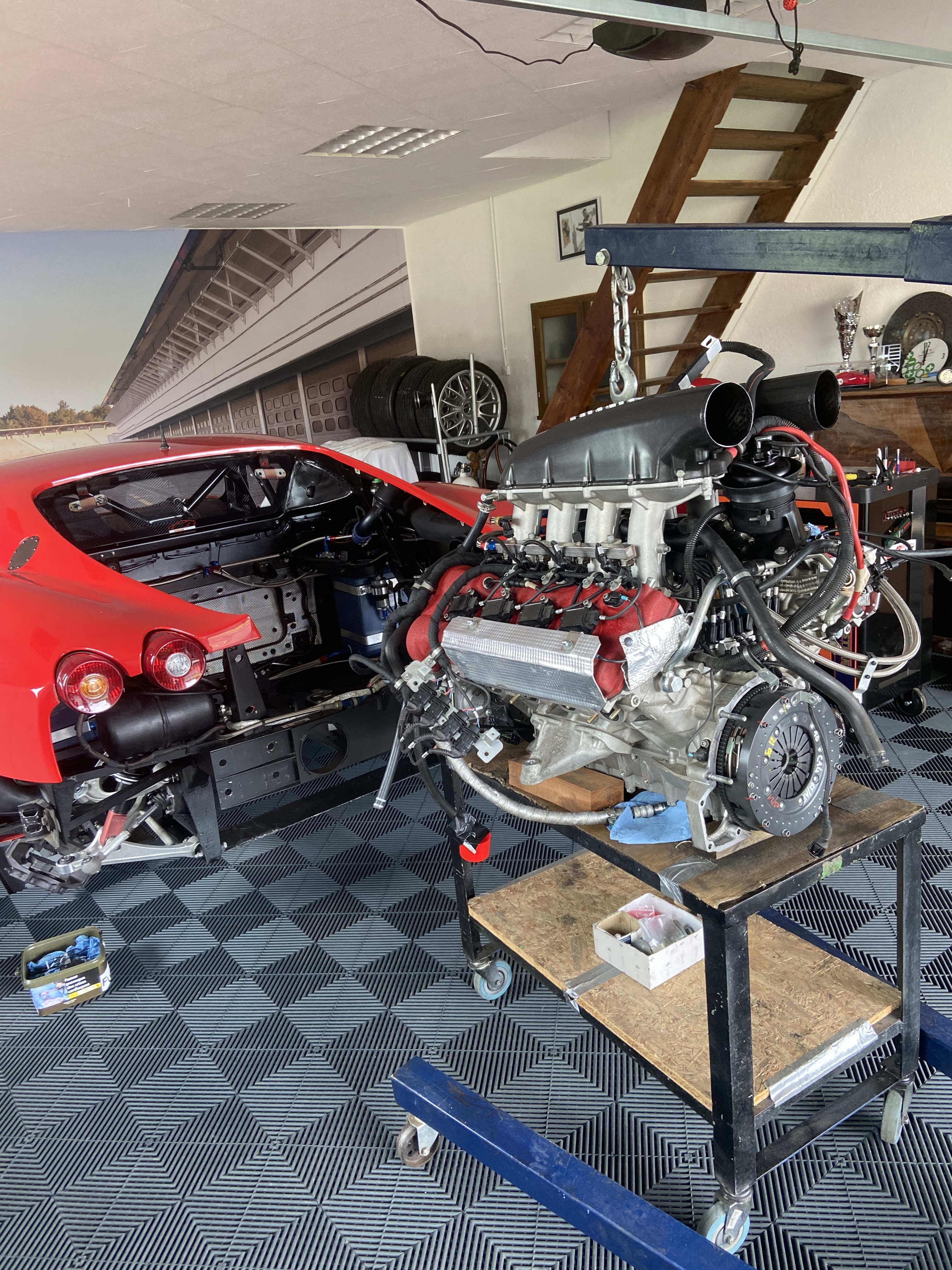

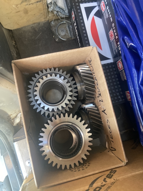

Remontage moteur dans la voiture .
Remontage de la nouvelle boîte à vitesse.
C71D8293-1021-4282-B0A0-75A7107F6579.thumb.jpeg.39e89e98b6863dff87711c30950a5a6d.jpeg3B985D1F-D8AA-4CB3-9785-3525965CB520.thumb.jpeg.f8b8bb674717dc0f3742078711458654.jpegD6634A24-FC2F-4C08-8BB7-B122B88F21BE.thumb.jpeg.228d261cbaf3cf50e2886807a3e6aca8.jpeg65A290DE-9664-4FD2-97A1-59EAFBD38467.thumb.jpeg.3726a83f254435a13157ea11f9cba54c.jpeg
LV.Prestige , atelier de restauration Sport & prestige
Ruvo
Il y a 3 heures, F355QV70 a dit :
Je suis quand même surpris lorsqu'on voit ta photo, que tu fasses tous ces gros travaux de mécaniques à l'extérieur. En plus chez toi, le dernier qui a vu le soleil, a une grande barbe......

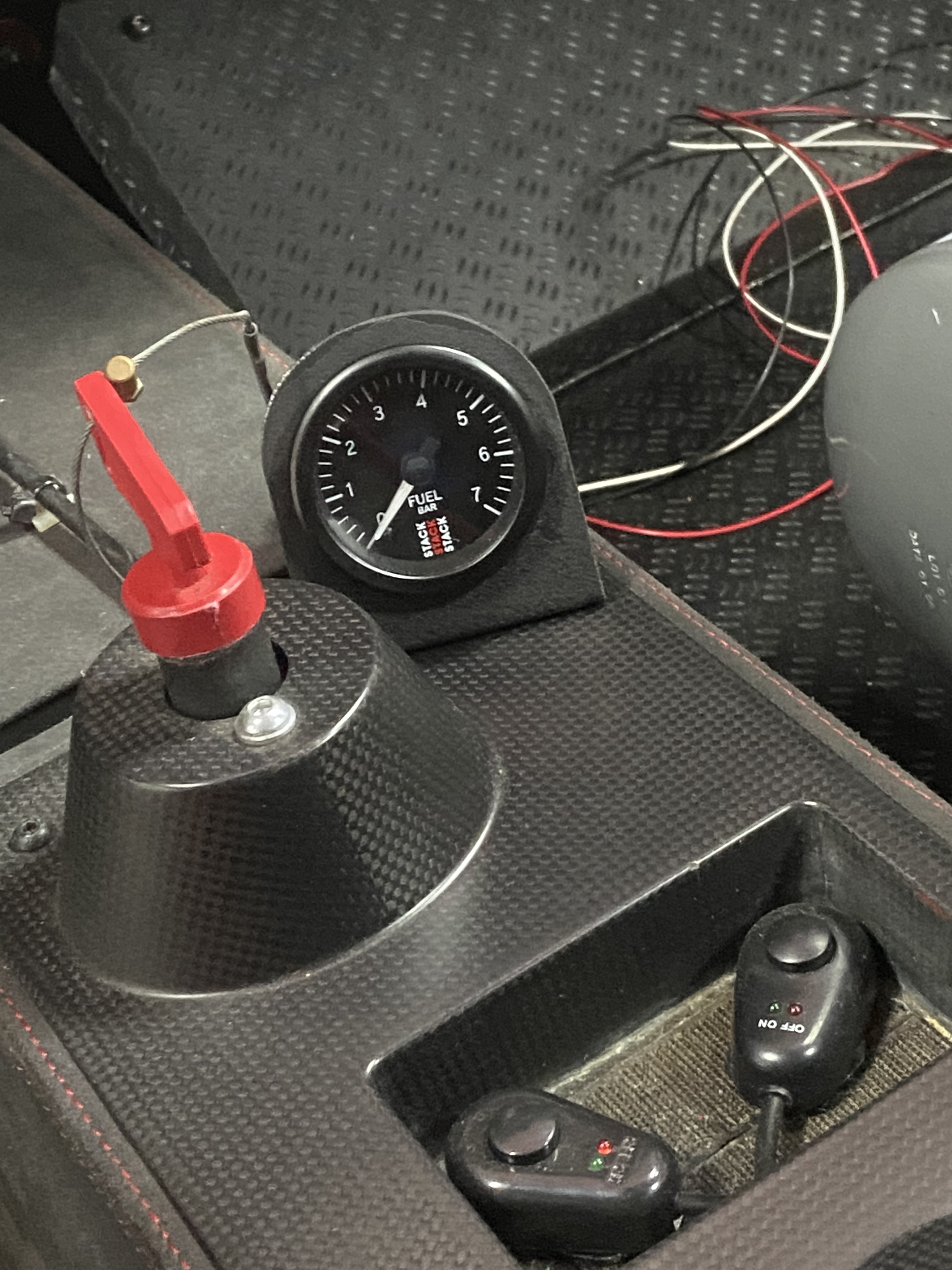

F355QV70
Une fois installé le nouveau système d’essence , mise en place d’un mano de pression d’essence pour contrôler tout ça .

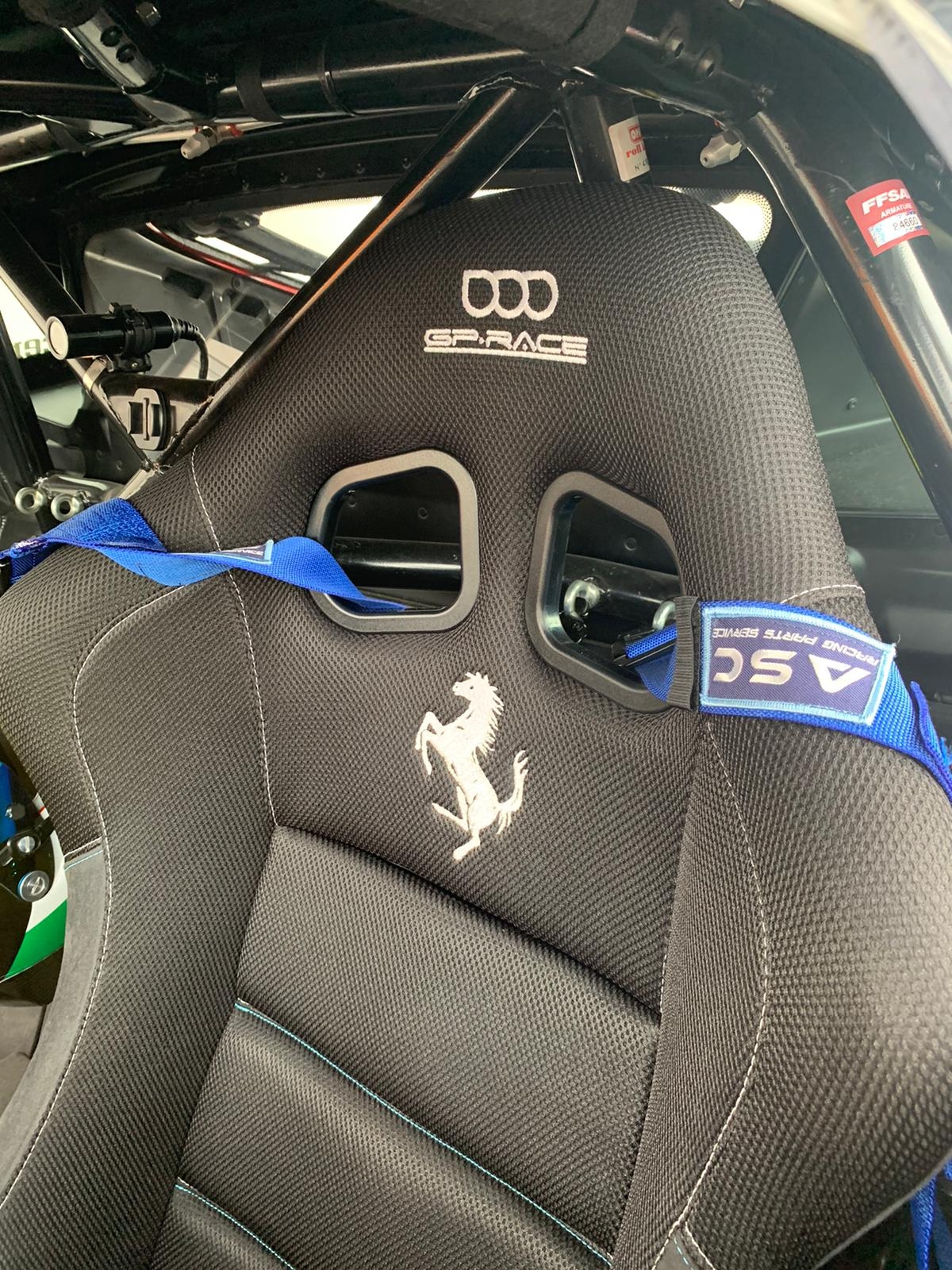

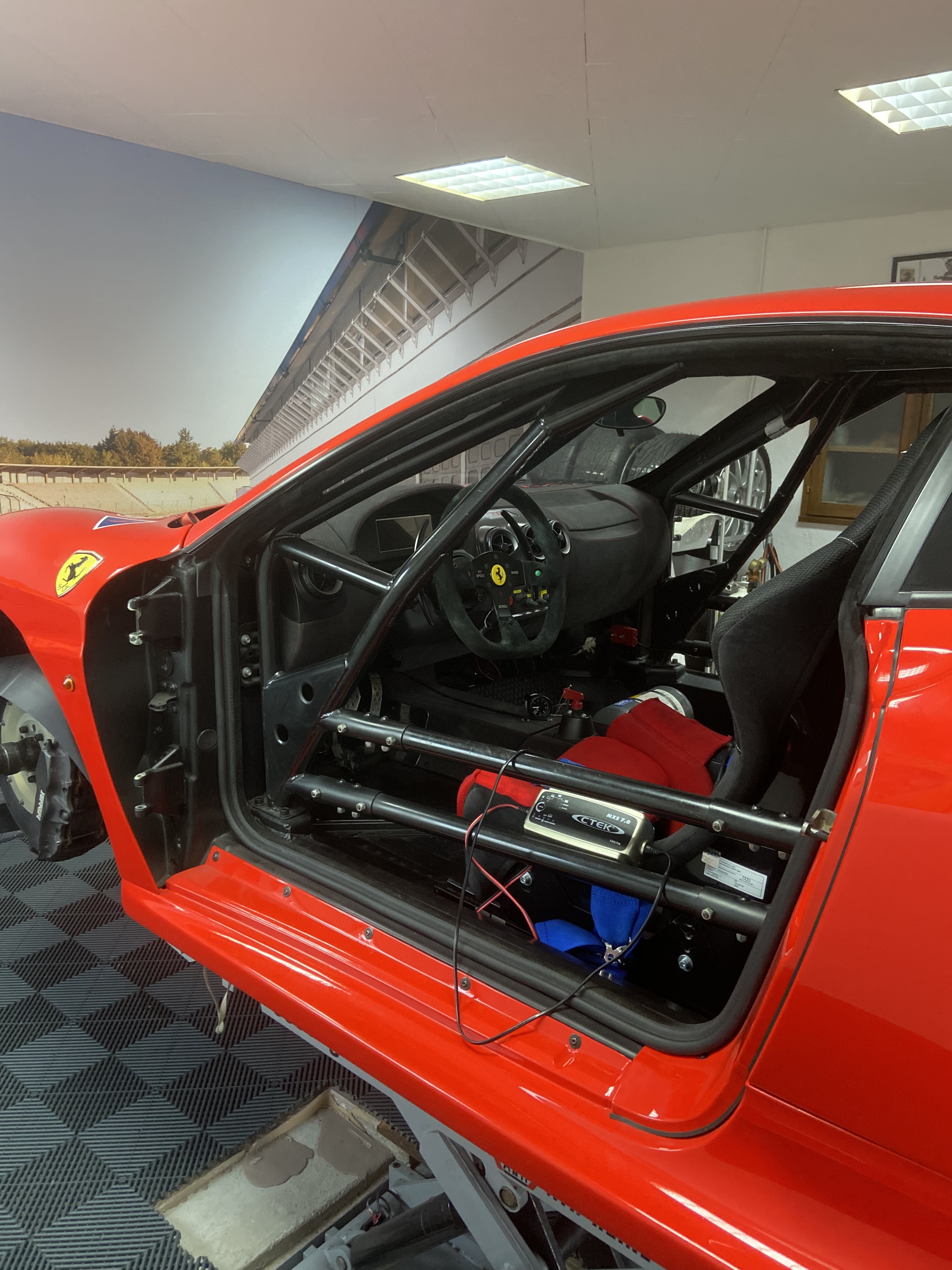

Le nouveau baquet.
Et on va bientôt arriver à la prochaine modification.

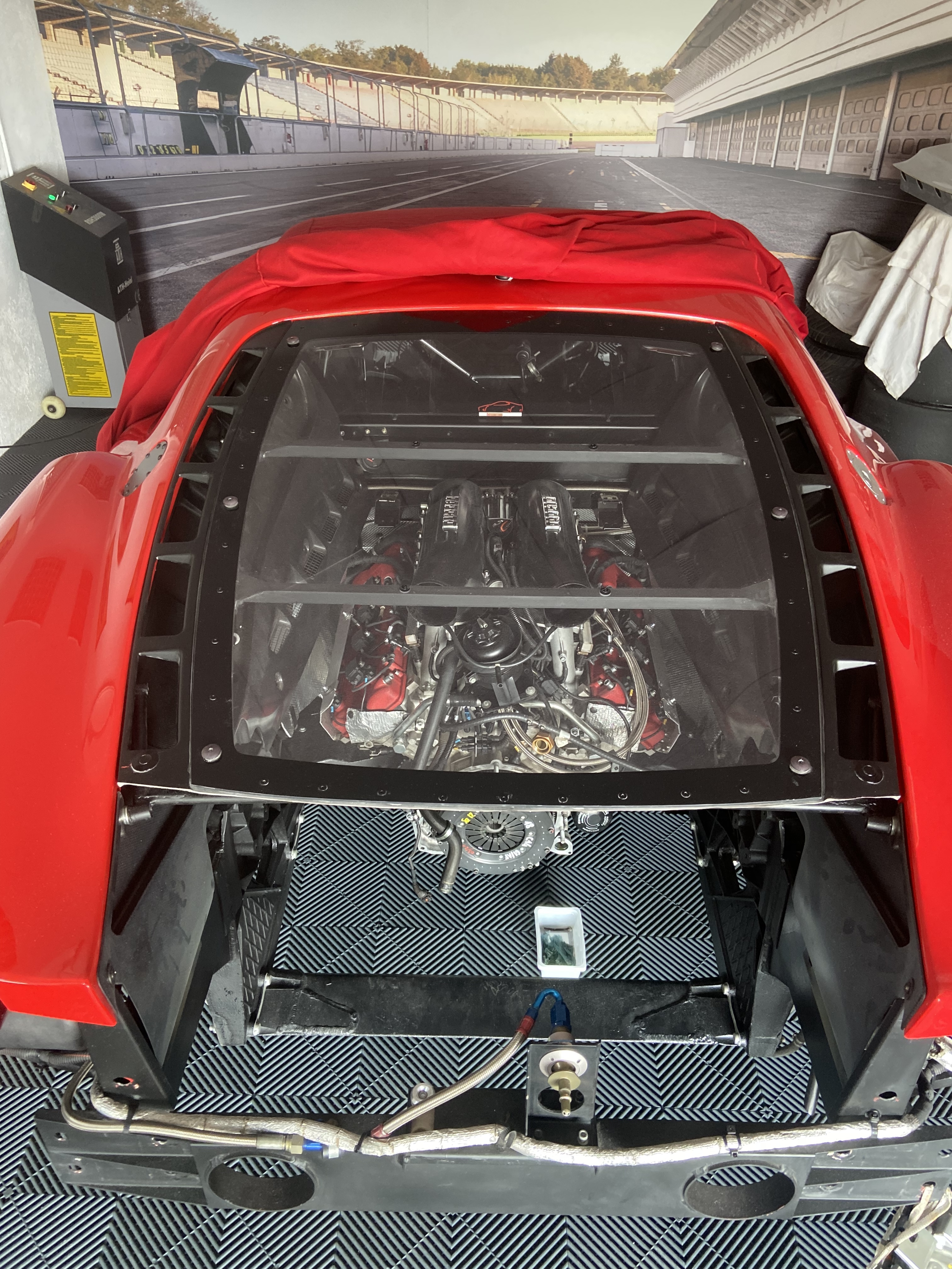

le capot arrière en 2 parties en fibre et vitrage mince .
Car comme vous vous en doutez , j’ai travaillé sur l’allègement.
les plus attentifs auront remarqué que l’auto est devenue toute rouge , les stickers retirés pour une prochaine déco .

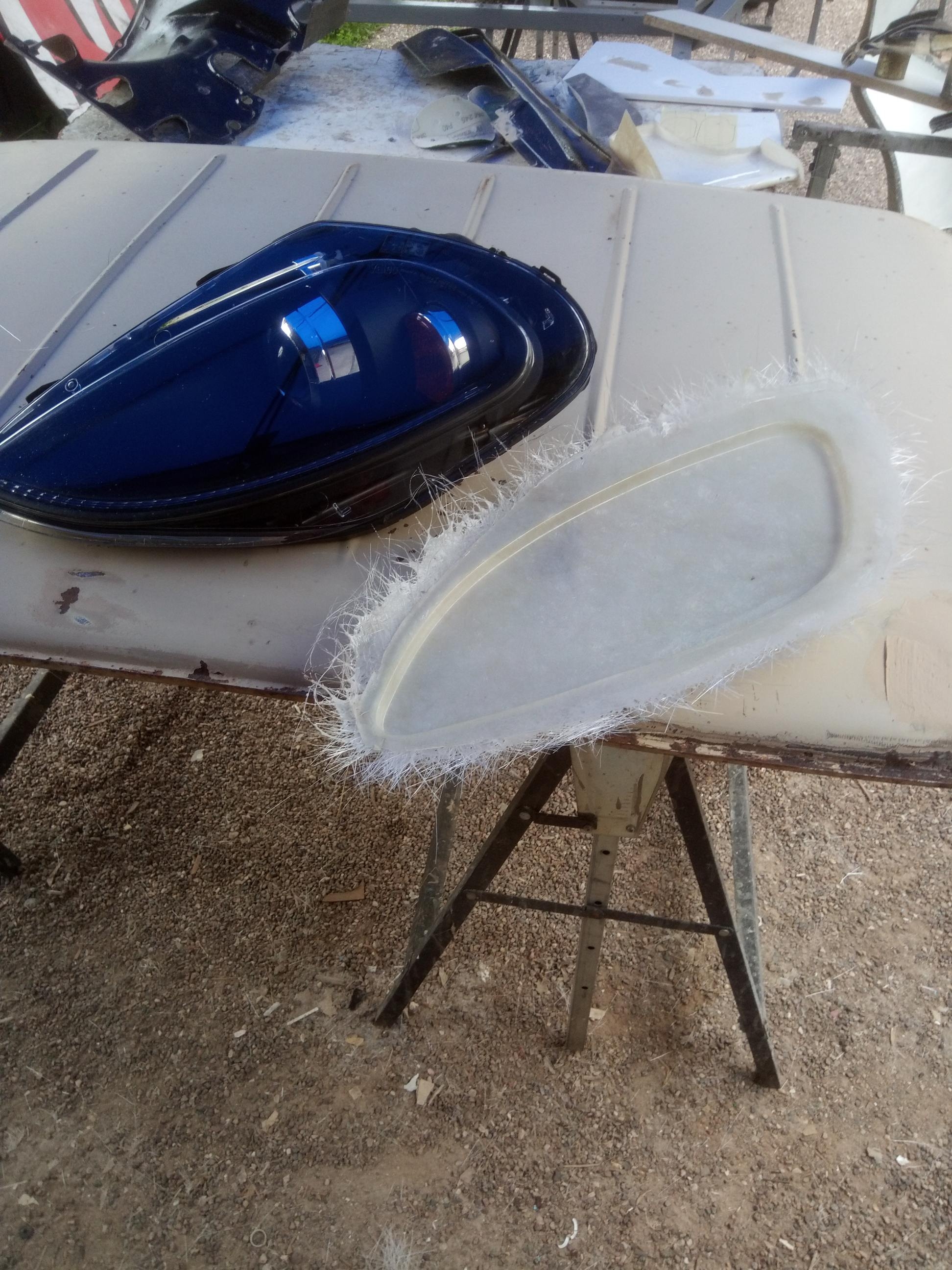

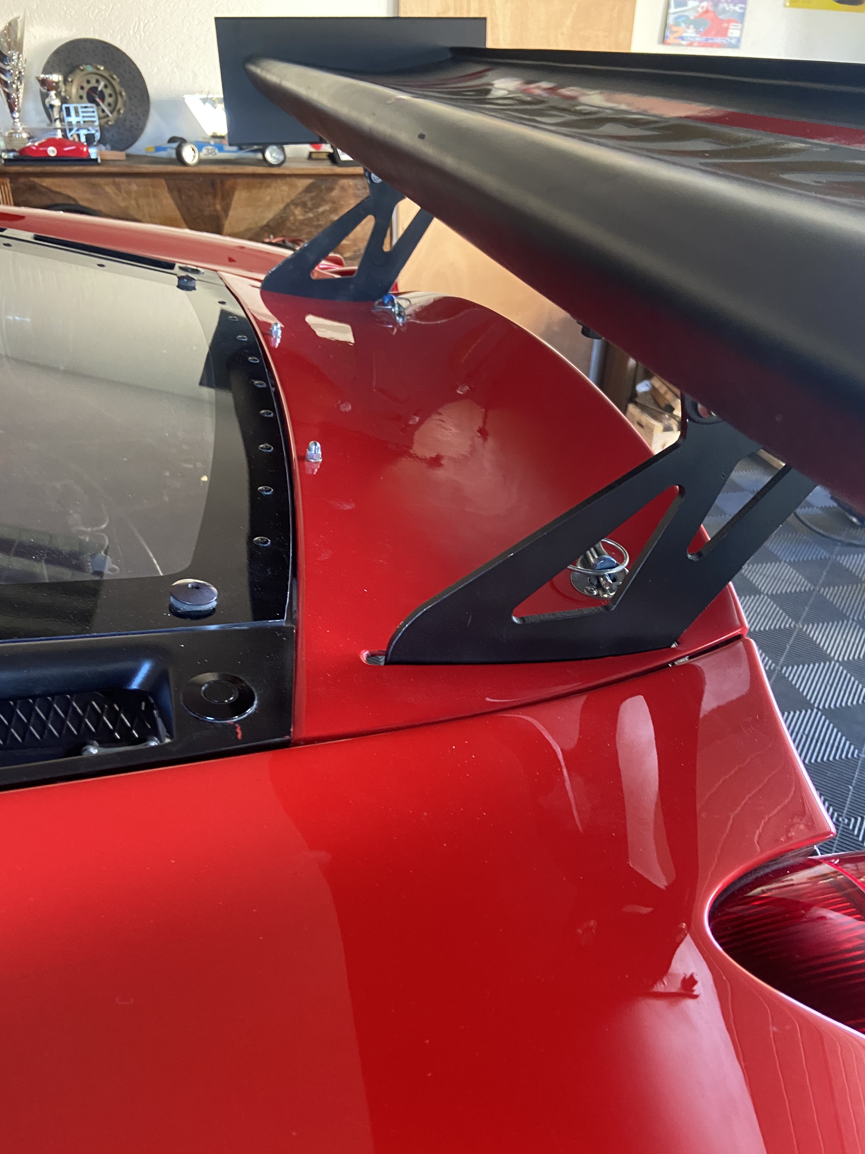

Une suite de mes modifications.
- Aileron fixé directement sur le châssis via des pieds sur mesure en alliage d’aluminium.
partie capot fixe
on ne soulève plus que le vitrage pour accès au compartiment moteur .
- fabrication de caches phares pour enlever les origines
- fabrication de portes légères .
A suivre ….. 04A28932-1229-4E19-A9E6-5CB919CB6A0B.thumb.jpeg.8157677e25c9e1b9664aff641c319b88.jpeg23624955-1728-4E6C-879B-2A04F22DE016.thumb.jpeg.845f930e1ff888359e9673f73258bd9c.jpeg1E6EBA04-FB74-4016-A42E-EE789C46B1D6.thumb.jpeg.00d86b0425fc300b1929d4db3d888cad.jpeg
