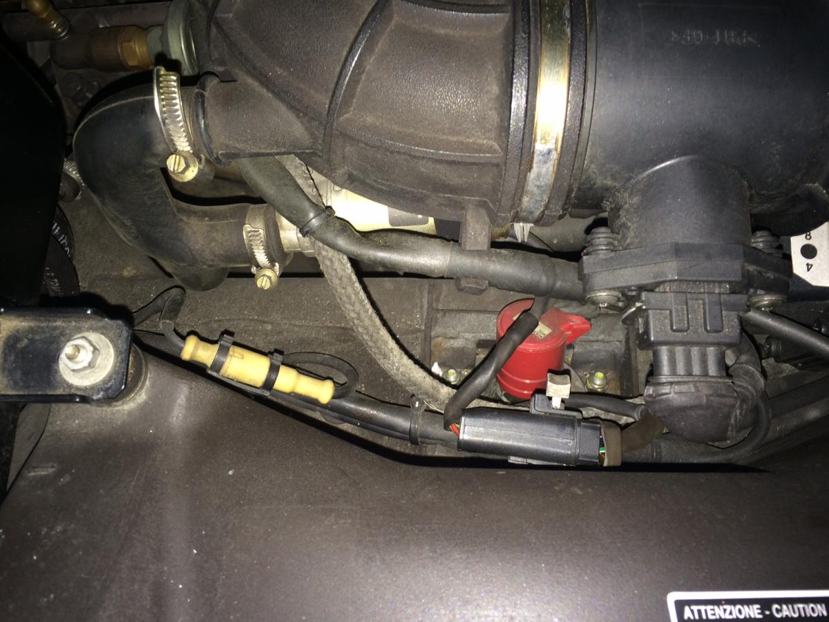

Bernard, je profite de ce post pour montrer une photo de mon actuateur... ça m'a l'air de pas mal se tortiller tout ça, non ? :(
Je n'ai eu que quelques fois le voyant de suspension allumé, mais je pense que c'est lié.
Dans ce cas il faut changer l'actuateur, ou juste les fils ?

C'est pas normal , et si le témoin s'est allumé , il faut vérifier si l'engrenage sur la tige de l'amortisseur n'est pas cassé !
Il existe un kit de réparation pour les engrenages ( SAG355 )
http://www.ferrarista.fr/forum-ferrari/index.php/topic/6215-a-vendre-kit-de-réparation-engrenage-sag355/
Et je viens encore d'en discuter avec Arnaud Goffin de l'Officina , pour lui c'est les supports d'amortisseurs qu'il faut changer , pour résoudre ce problème , c'est plausible !
http://www.ferrarista.fr/forum-ferrari/index.php/topic/5857-renovation-actuateur-550/?p=251199
Normalement , je change les supports d'amortisseurs avant sur ma Maranello, lors de mon prochain entretien , au mois de mars !

Effectivement bien tortillé
Petite astuce lors de ta prochaine sortie , des que tu rentre comme le moteur est chaud c'est plus facile de détortiller !

Mais pour que le néofite en la matière que je suis comprenne bien : en gros, c'est parce que ce fil se tortille que l'actuateur se met à déconner (faux contacts etc.)?
Et c'est parce qu'il est mal fixé sur la suspensions que les films dont il dépend se tortillent ?
Je voudrais pas m'en sortir pour un bras :huh:
Quoique je vais chez Fiorano Racing, et j'ai plutôt confiance en eux pour faire les travaux au plus juste finacièrement.
Normalement , l'actuateur ne bouge pas , c'est lui qui ouvre ou ferme la dureté de l'amortisseur . En principe à chaque démarrage il est testé .( il tourne à 270 ° )
Si il bouge , il entraine les fils , ce qui signifie qu'il y a un problème , auquel il faut remédier , car à la longue , l'actuateur va se détériorer .
Si le témoin de suspension s'allume cela peut provenir du fait que lors du test , il n'a pas été effectuer correctement , et dans ce cas une des causes , est l’engrenage qui est cassé  , ou l'actuateur ne répond plus .
Un meilleur technicien pourras mieux l'expliquer que moi .
Il n'y a que les 550 Maranello qui rencontrent ce problème du fil des actuateurs !

Après lecture du sujet sur les actuateurs j'ai vérifié les miens. Il s'avère que celui coté conducteur est complètement tortillé l'autre côté passager n'a rien à première vue.
Faut il changer les deux ou bien que celui tortillé.
Suffit il de le détortiller de le remplacer ou de le faire réparer chez le gars de La Turbie ( si vous avez des nouvelles)
Merci

Dans un premier temps , je détorsaderais simplement , pour retirer l'actuateur il y a un clips n° 46 sur le plan )

Ok mais après car mon fil est très torsadé comme sur ta photo, et d'après toi cela peut venir de l'actuateur lui même ou de la bague qui se trouve dans le support n° 25.
Si je le détorsade est ce que je peux rester comme ça
Il y a un clip à ôter afin de pouvoir déconnecter le fil , pour le détorsader .
Actuellement , je détorsade après chaque sortie , je compte remplacer les supports d'amortisseurs n° 47 sur le plan ( qui seraient la cause de ce problème ) au mois de mars chez " L'officina " à Overijse ;)
A ce propos , je suis à la recherche de 2 de ces petits clips , chez Ferrari il n'y a pas de référence !
Modifié par bernard
