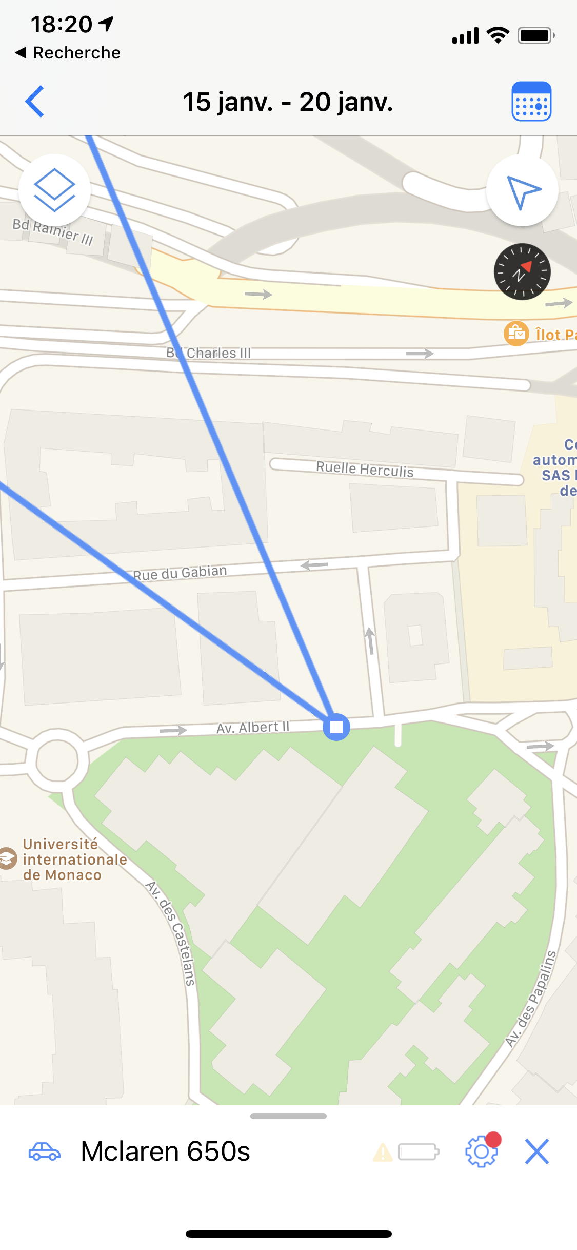

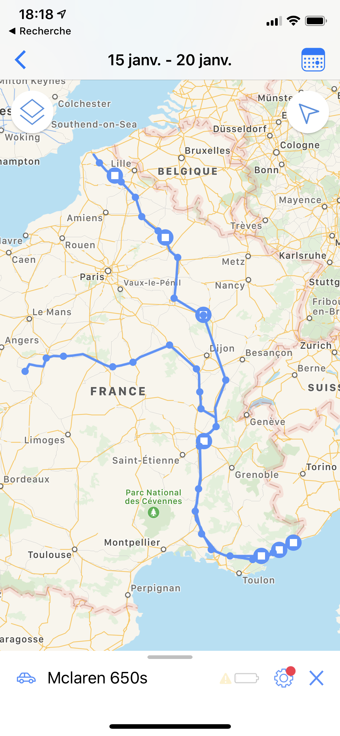

- je ne sais pas s'ils couplent la localisation mais voici par exemple le roadtrip de l'auto du nord au sud. Comme cela passe sur les grands axes, c'est couvert effectivement mais il est intéressant de noter par exemple que la position à Monaco correspond exactement à sa position, à la rue près.

Merci pour tes copies d"écran, c'est très intéressant. La première (à Monaco ?) montre des positions qui correspondent au duty-cycle Sigfox (140 messages / jour, tu peux avoir une position toutes les 10 mn environ).
Les pro ne feraient pas mieux au niveau de l'acquisition de la position. Invoxia est un des meilleurs dans ce domaine.
C'est Sigfox  (et les lois associées) qui imposent beaucoup de limites. En contrepartie, tu as une autonomie assez importante.

Merci pour toutes ces infos. Le point de départ est Calais vers Monaco, puis remontée vers le nord ouest.
Les icones avec un carré montrent les points d'arrêts supérieurs à 1h (pas sur de la durée).
On voit clairement les obligations du transporteur pour pendant le transport (durée d'arrêt règlementaire), puis son attente à proximité de Monaco avant le rendez-vous avant de repartir.
L'application est super bien faite car elle permet de désigner des zones de notification (maison, garage, etc) ou des zones d'exception.
