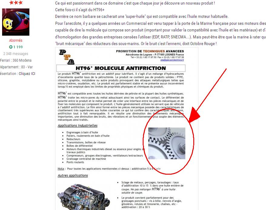

Ben dis donc Tifosi, avec des engrenages foutus comme ça c'est pas étonnant qu'il leur faut de l'Hyper lubrifiant à ces mécanos !!!
Mouahahahaha !!!!
Tu me diras, je n'avais pas vu le nom... PTA : Pété Avant le démarrage
Modifié par LeMans65
Image BMP n'apparait pas
:D...
Ruvo
Je ne m'étais pas trop attardé sur ces engrenages, grâce à vous je les ai regardés de plus près, et là je constate l'efficacité du produit et l'état splendide de la denture...............
Et ben voyons, trois pignons assemblés comme ça, ont la particularité de ne jamais s'user,  puisqu'ils ne peuvent pas tourner    :lol::D
Partons de A en rotation anti-horaire, il entraine B en horaire et le troisième pignon en horaire vers  D               B entrainé en horaire par A entraine le troisième pignon en anti-horaire vers C
Donc le troisième pignon, aussi coopératif qu'il soit, aura à résoudre un dilemme cornélien, obéir à A ou à B.        Aux dernières nouvelles, il réfléchit encore et en attendant, il n'a toujours pas bougé.        . :wacko::ph34r:

Bib
Le 25/5/2016 à 23:41, Ruvo a dit :
Très drôle le choix de l'illustration par le fabricant du produit, cela donne beaucoup de crédibilité au discours pseudo-scientifique qui l'accompagne !
