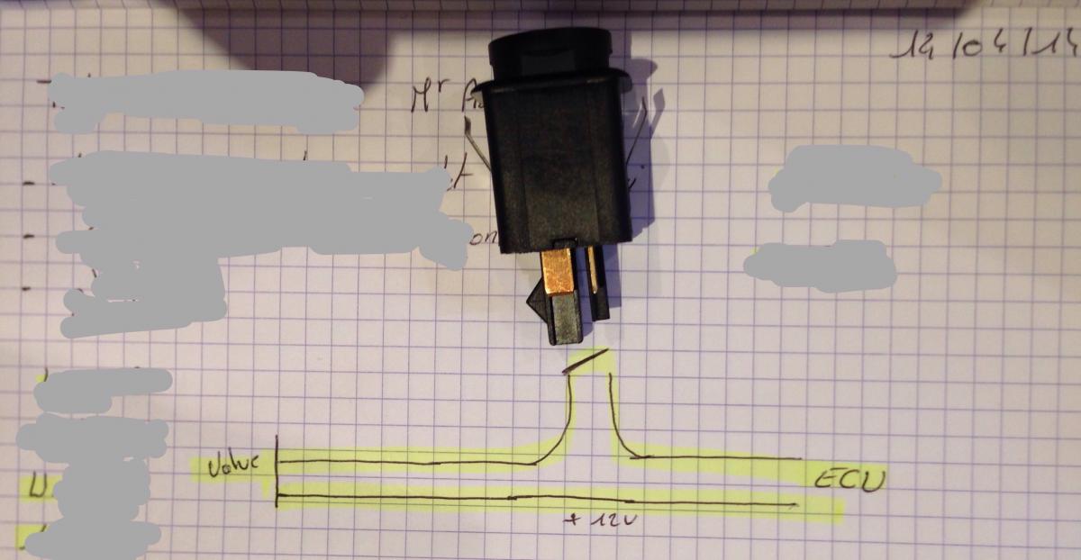

Ce qui est certain c'est qu'il ne faut pas mettre en relation les circuits gauche et droit.
Car les boîtiers électroniques sont indépendants à l'origine.
Gaffe donc à ne pas utiliser un interrupteur avec juste 2 bornes.

Le problème c'est que ces posts n'expliquent pas comment on "tire" les fils et ou on les branche

J'avais fait un dessin à l'époque que je dois toujours avoir quelque part, mais comme vous avez fait les Chacals, allez sucer vos doigts tous les deux :D :D

vas y balance le schéma :)

Je ne peux que m'incliner devant tant de réalisme :D :D :D
Voilà (en fait c'est tout bête) :
post-2409-0-56144900-1435409713_thumb.jp
Pour le reste il te faut un contacteur, moi j'ai viré le bouton L.C qui sert à rien et je l'ai remplacé par un bouton RACE de la CS que j'ai commandé chez Red Part.
Tu as toutes les infos dans les liens ci-dessus qui sont sur mon post (tu sais celui que tout le monde pourri :D) ici : http://www.ferrarista.fr/forum-ferrari/index.php/topic/4335-non-exode-tu-ne-rêves-pas-cest-bien-ta-f430-spider/?p=265670
Bon courage :)

ok mais les cables ils passent déjà dans la console centrale ? ou bien tu as tiré toi même les câbles ?
Exode
Oui ils passent dans la console centrale, en tout cas c'était comme ça dans la mienne.
Ouvre tu verras bien, franchement c'est facile et rapide, au moins tu seras fixé.

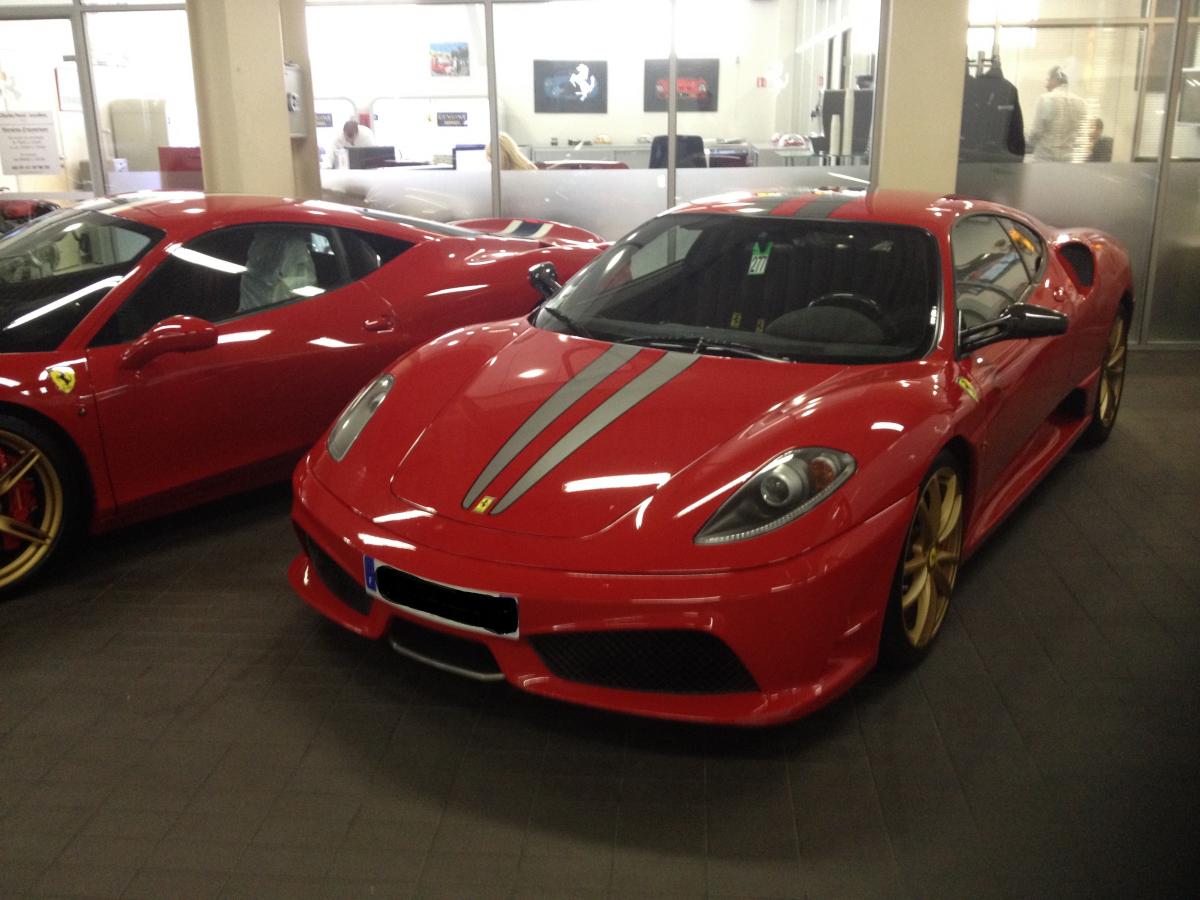

Bon ça y est j'ai récupéré ma Scud chez Pozzi et ils m'ont rebranché le système d'origine.
Il y avait une petite soeur sympathique garée à côté quand je suis arrivé :D
