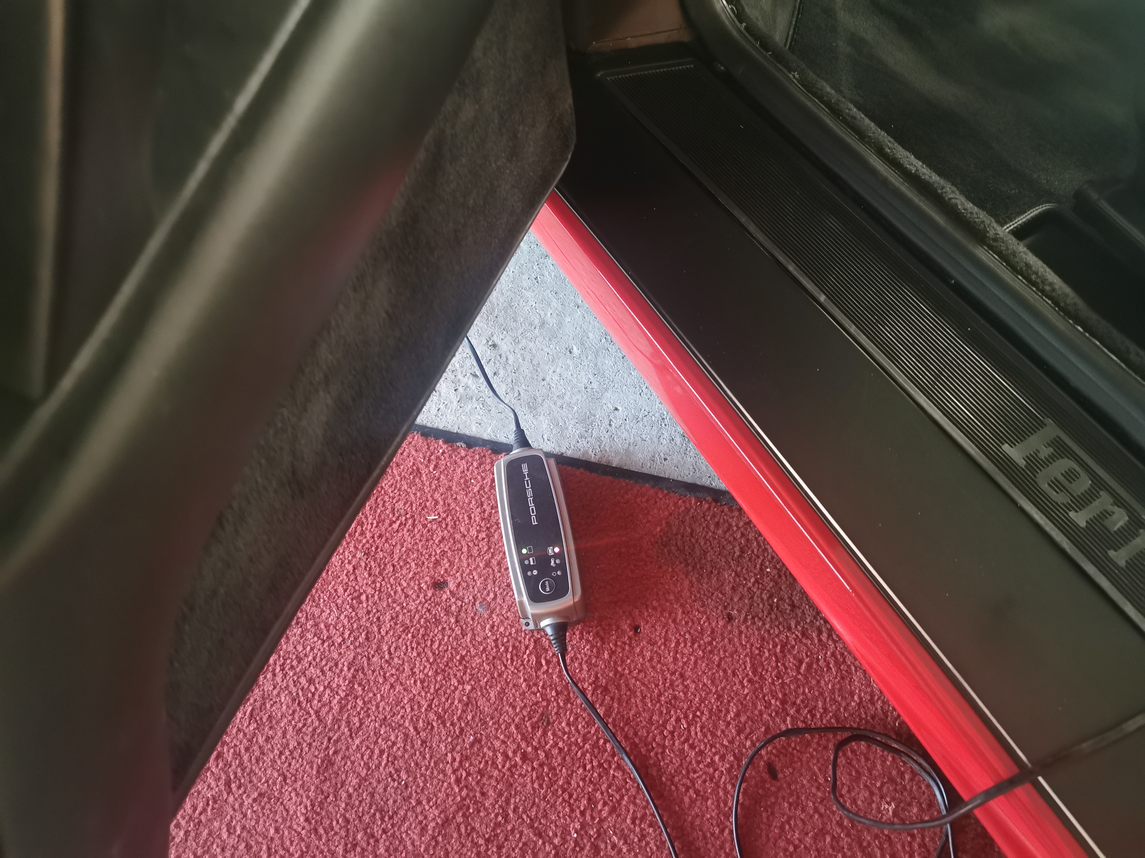

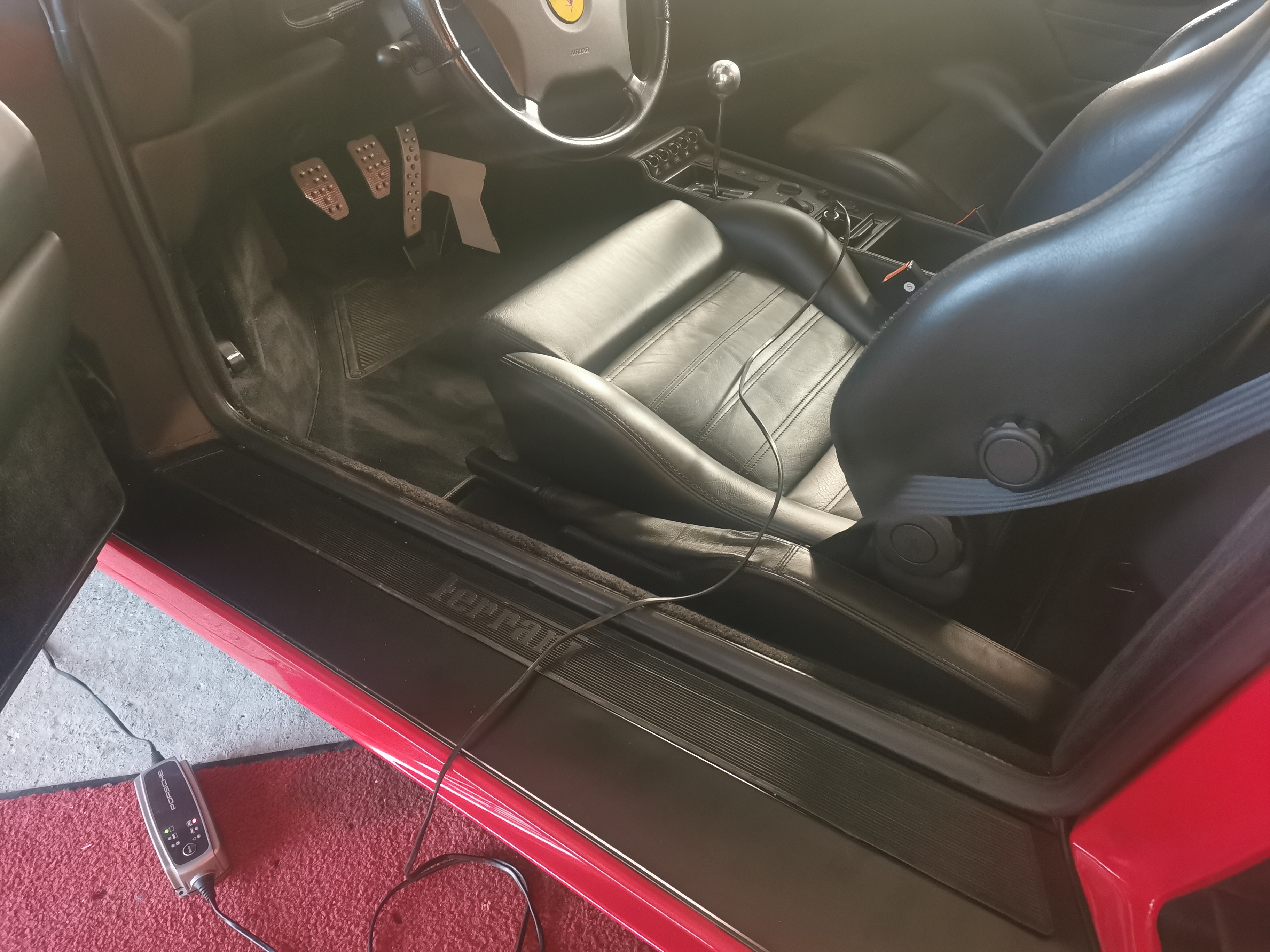

Déterrage de post, hop là !
Je vais essayer d'illustrer en image la possibilité de recharger la batterie d'une F355 GTS via l'allume cigare, et oui cela fonctionne, la mienne pour rappel et de 1998, 5.2
Désolé pour la qualité de photos...
Les plus perspicaces remarqueront que même si mon Cteck est estampillé Porsche, la 355 accepte la recharge ! Mdr 😂😂🤣
