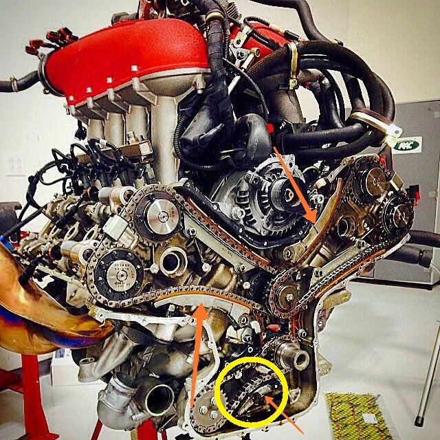

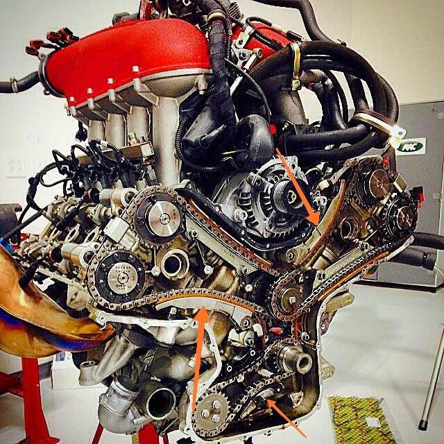

La 430 noire avec le moteur cassée est une très bonne affaire :=). Le moteur a cassé suite a un mauvais changement de deux bielles en Belgique. il me semblait quelle a plus vers 100000 kms. Ça fait trois ans que la procédure est en cours et la voiture sous une bâche.
J'entends ce que tu dis @guillaume84 mais il y a un loupé quelque part car il ne peut pas y avoir d'un coté une ligne de l'échéancier d'entretien qui stipule "contrôle de la chaîne de distribution" et de l'autre ne pas avoir un détail de l'opération dans une note technique du constructeur ou dans le manuel d'atelier (à vérifier quand même).

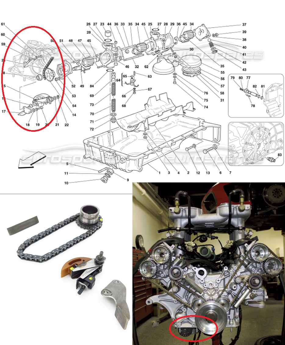

Prends l'exemple de mon tendeur de chaine de la pompe à huile, pas de bruit particulier (en même temps avec le bruit du moteur...), pas de contrôle préconisé, mais en me basant sur le retour d'expérience je suis allé voir et j'ai ainsi sauvé mon moteur d'une casse certaine (qui serait arrivée peut-être plusieurs milliers de km plus tard mais serait arrivée).
Sur la F430, c'est d'autant plus contraignant que ce n'est pas dans la culture (initiale) de ce moteur d'y mettre les mains, ce qui était peut-être aussi un argument de vente au départ pour les concessions.
Sur le moteur de la F430 l’entrainement de la pompe à huile est similaire :

J'ai eu le confort de faire ce contrôle moteur déposé mais logiquement, comme le dit @LINO27, simplement en déposant le carter d'huile tu as accès visuellement au mécanisme du tendeur de chaine de pompe à huile pour contrôler l'état des différents composants.
S'il vaut intervenir, alors il faudra déposer le carter qui ferme la face distribution du bloc moteur et là c'est un vrai travail.

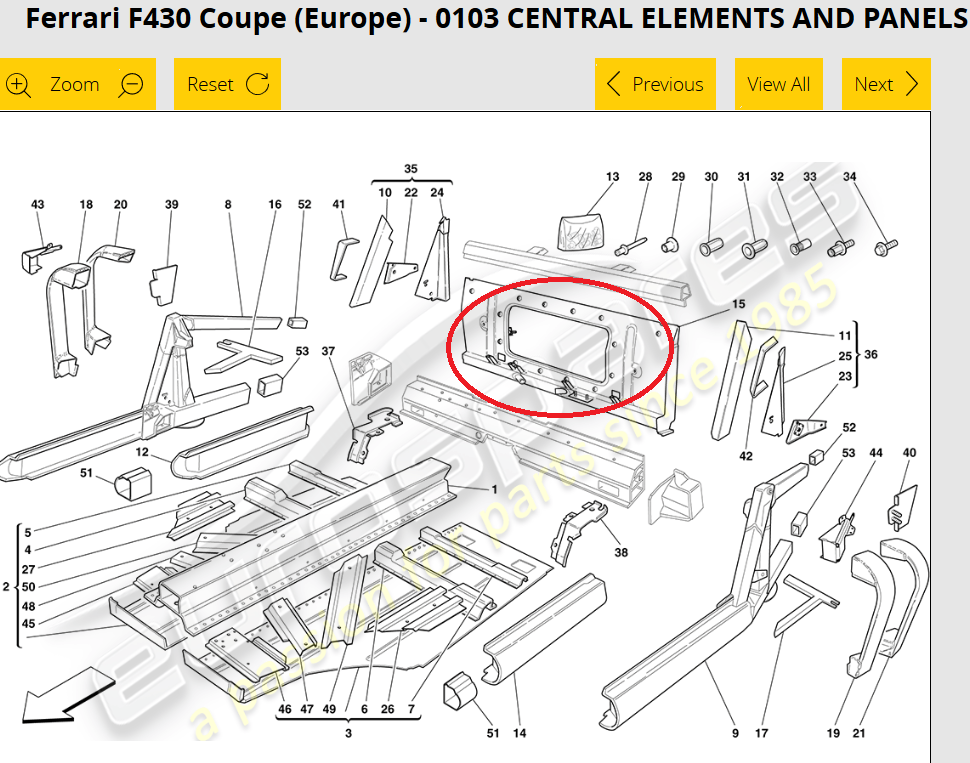

Le 28/06/2019 à 19:56, tifosi101 a dit :
En attendant l'échéancier, qui, parmi ceux qui ont dépassé les 60000km, a déjà vu ces patins tendeurs de chaîne sur son moteur de F430 ?
La F430 semble avoir conservé la trappe d'accès au moteur (coté distribution) de la 360, située dans l'habitable derrière les sièges.
Peut-être le bon moyen d’accéder à la distribution pour un contrôle de l'état de santé sans avoir à sortir le moteur.
