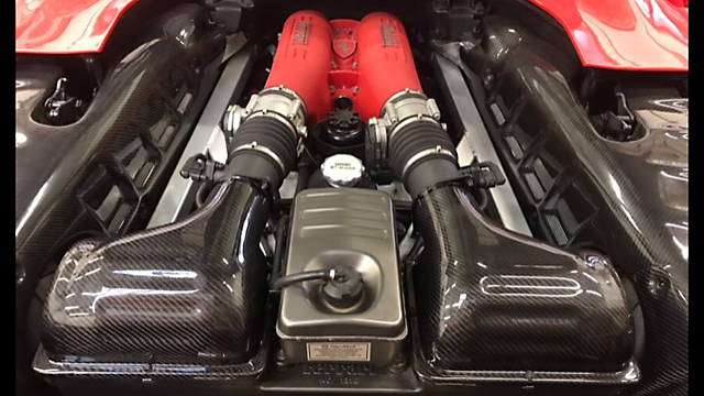

Au sujet des boîtes à air carbone, cela existait en option "usine Ferrari" pour la F430 ou bien il faut aller voir du coté de l'aftermarket ?

Je pense que c'est uniquement en aftermarket car dans les options (que ce soit dans la liste 2006, ou 2009), je n'ai que le compartiment moteur ou l'admission en option carbone mais rien sur les boîtes à air.
l'admission ? ce n'est pas justement ce que j'appelle les boîtes à air (ou couvercles) ?

Euh pour moi ce sont 2 choses différentes :
Boîte à air :
Admission (Intake Manifold)
Modifié par GuillaumeL458
Ok merci pour la précision @GuillaumeL458 il y a effectivement plusieurs dénominations possible telles que plénum ou collecteur d'admission.
En carbone, cela s'adapte tel quel sur une F430 ?
