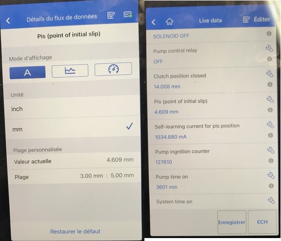

Retour rapide sur le test de l'Autel AP200.
Bien sur, cela ne joue pas du tout dans la meme catégorie évoquée par Manu et Vincent ci-dessus.
Coté choix du véhicule, il y en a 2 pour ce qui concerne les 612: "F137 612 Scaglietti" et "F137 612 Scaglietti MY". Le premier doit correspondre aux 612 de 2004-2007, le 2ème à celles post-2007 qui ont un CANBUS plus évolué. Ce 2ème choix va donc scanner plus d'éléments.
- coté logs, c'est plutot pas mal, meme s'il manque un élément majeur: l'heure et la date! Certes il y a un statut permettant de savoir si le défaut est toujours en cours ou passé, mais c'est utile d'avoir le timing pour correler cela à des évènements connus...
- le live datas est bien fait, on a accès à bcp de données. En revanche, durant mes 15 mins de test, je n'ai pas trouvé les taux d'usure embrayage et CCM que j'avais vus sur le SD3. Va falloir que je les recherche. En revanche, j'ai bien vu les stats du type le nombre de overheating de la boite de vitesse par exemple, toutes les stats de passage de vitesse, etc...
- coté modifs, c'est forcément bcp plus léger: quelques fonctions de base comme le reset TPMS, le reset batterie, le reset de l'intervalle de révision. Je n'y ai pas vu le PIS mais.....
- coté PIS, c'est bizarre: j'ai été dans dans la section "Live Data", je m'attendais à ce qu'il n'y ait que des données en lecture seule. Et il me laisse semble-t-il la possibilité de modifier la valeur du PIS (je peux éditer la valeur). Mais comme je n'ai pas été jusqu'à la sauvegarde, je ne sais trop dire pour le moment si c'est faisable ou non. Cf écrans ci-dessous, pris moteur tournant
Si certains sont intéressés, j'y passerai plus de temps prochainement pour faire des retours plus complets.
Mais dans l'ensemble, ca reste basique et adapté aux quelques actions que peut faire un particulier. En meme temps, pour 50€, rien de moins étonnant...

Le 05/04/2021 à 12:45, tifosi101 a dit :
Top @33manu ce retour d'expérience 👍 merci j'ai les idées plus claires grâce à ton travail 👍
Pour ma part, le X431 "full constructeurs" me permet à ce jour de couvrir mes besoins du "quotidien" 👌 tant pour mes autos que pour celles de mon entourage et je reçois en retour beaucoup de remerciement pour ma générosité en OBD ! 😁✌️
 Bonjour tifosi101, je suis intéresser par la Launch 431 mini, quand penses-tu, pour la F430 purge boite F1?
Il y a 13 heures, audi1966 a dit :
J'ai une 360 en boîte manuelle 🙃
Mais je l'ai fait acheter à un ami qui possède une Maserati Gransport et voici son avis sachant qu'il prévoit de faire la purge asap avec le Launch X431 :
"non j'ai pas encore fait... Mais le x431 peut parfaitement faire la commande d'ouverture des valves (haut/bas/gauche/droite) mais il faut dans tout les cas démonter le robot de boîte car les vis de purges sont situés derrière.
L'OBD x431 permet de commander le passage des vitesses pour ensuite ouvrir les bonnes vis de purge...
Je ne sais pas ce que souhaite faire cette personne car en fait il faut considérer que le circuit est en 2 parties tant que la pompe F1 est etanche :
1 partie réservoir + pompe de mise en pression
1 partie actuateurs.
... Ce qui permet de remplacer les durites primaires sans avoir à effectuer de purges car les 2 electrovanes primaire restent fermés."

Il y a 8 heures, tifosi101 a dit :
