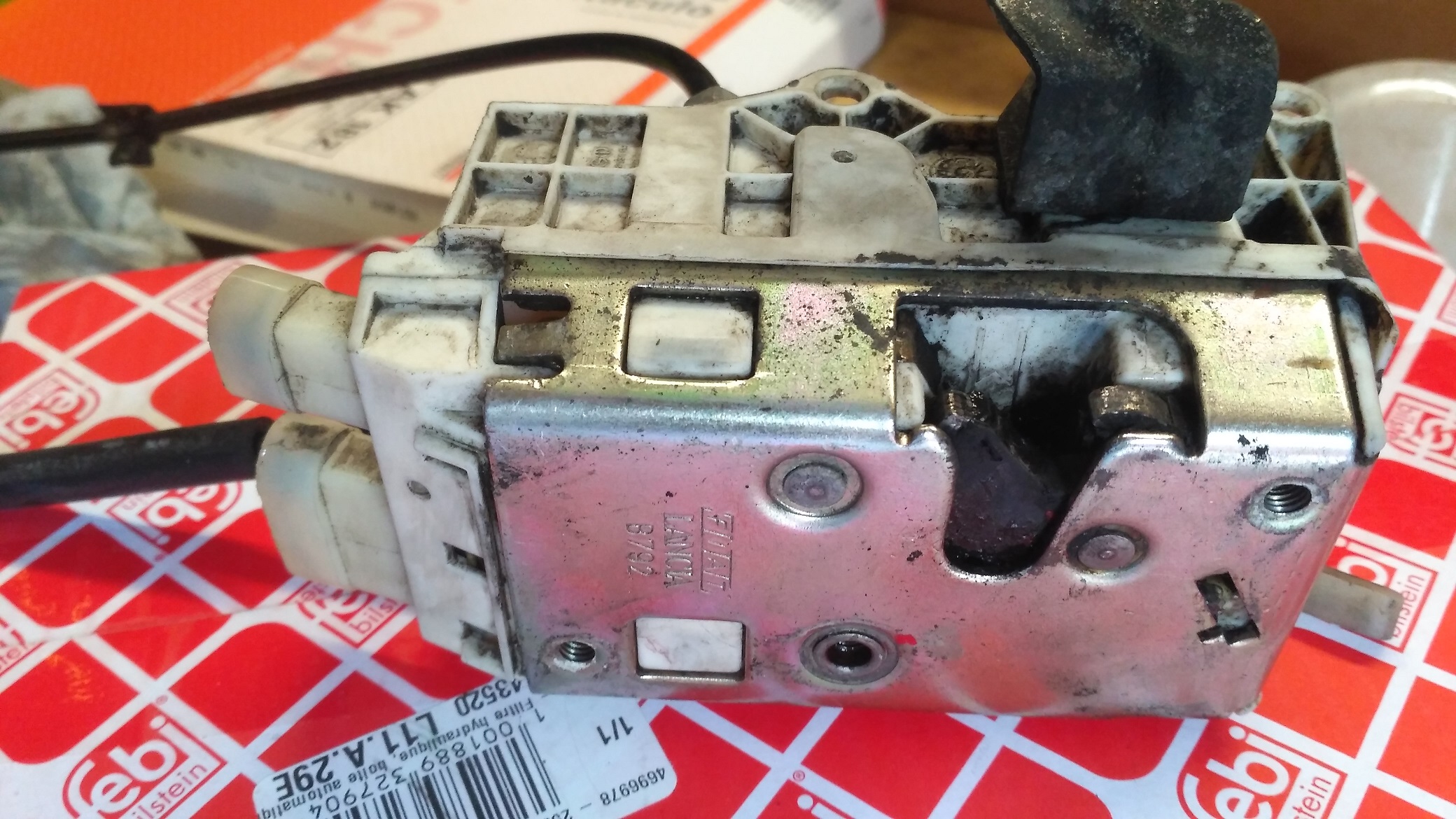

Tu sembles évoquer ce mécanisme :

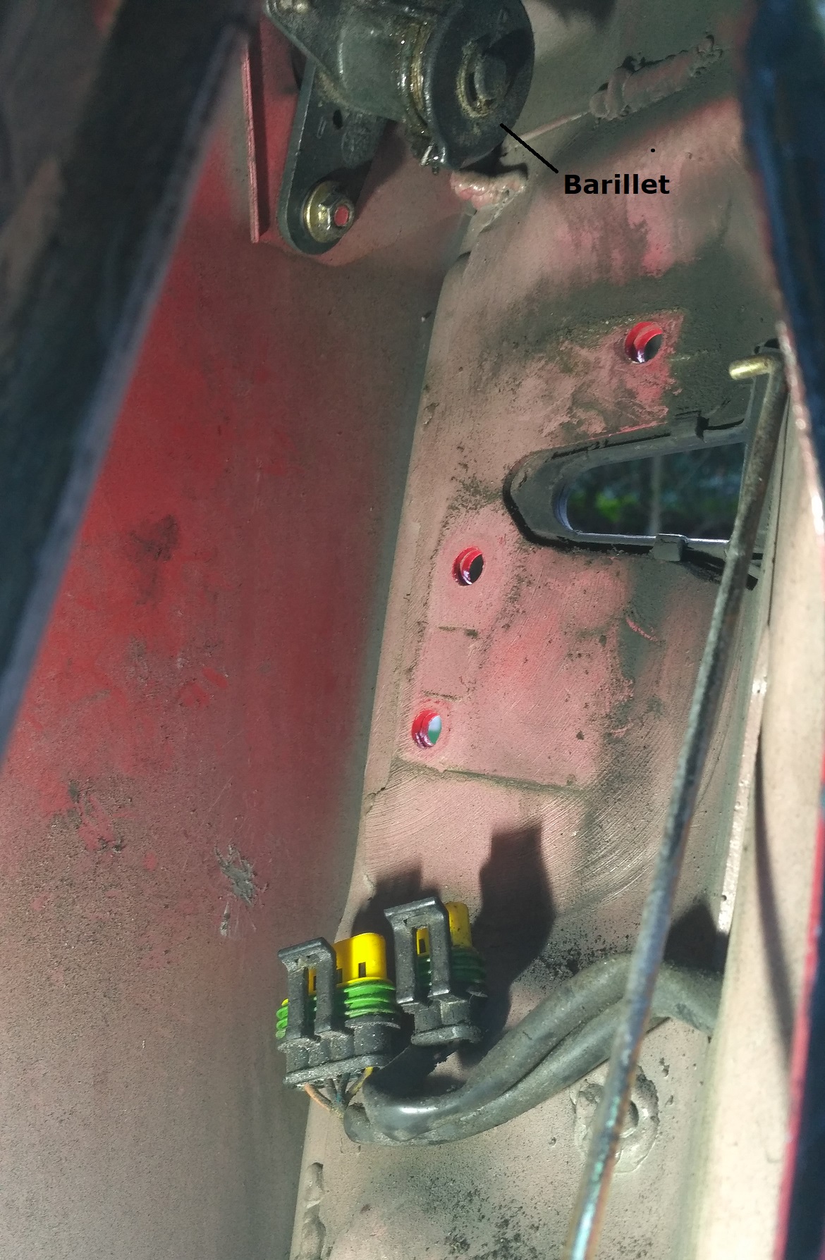

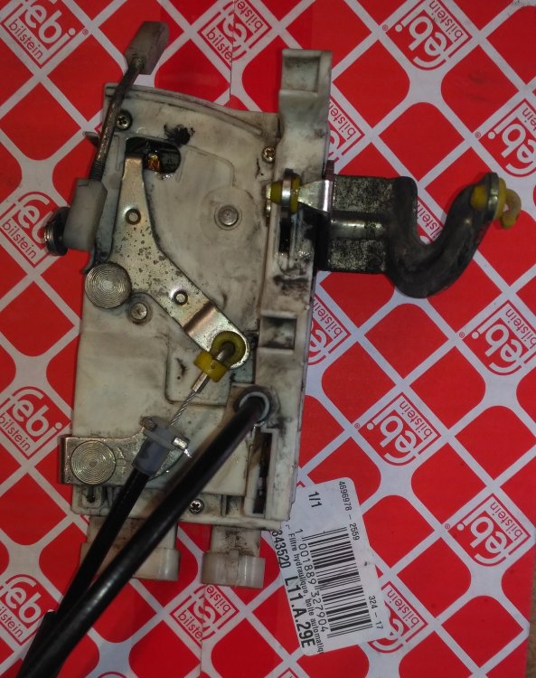

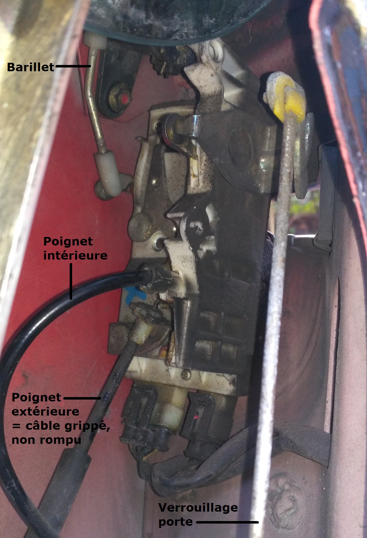

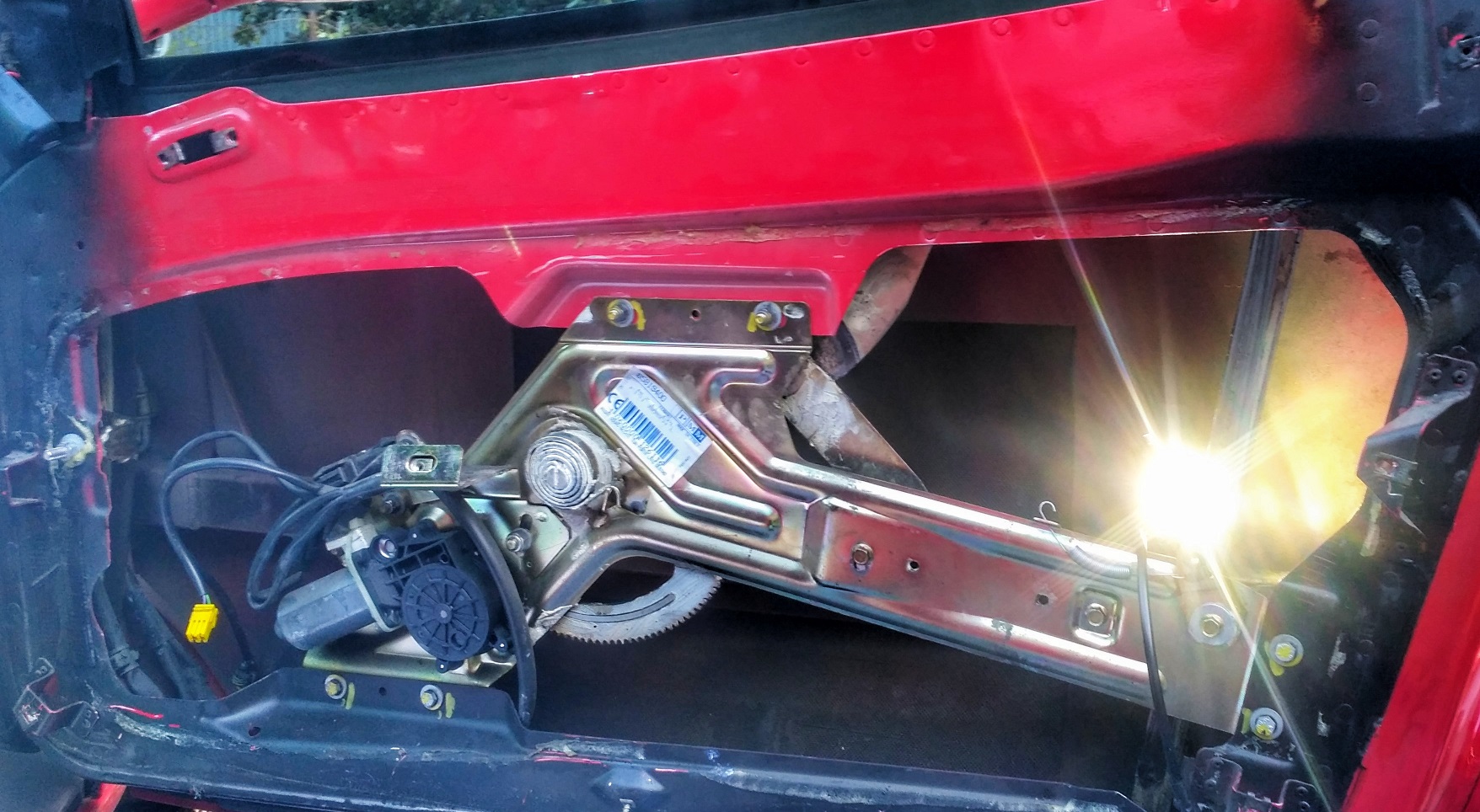

Je me suis attelé à remplacer le câble d'ouverture extérieure passager.
Quelques photos pour les futurs concernés B)
5.thumb.jpg.61288b7741e492a4a8b28322937a6cce.jpg6.thumb.jpg.c0cf762039a0df7736347b321c9e7b5b.jpg
8.thumb.jpg.46f8776c2ce5f34f02d51e07152a2678.jpg9.thumb.jpg.a6d3e7647a26587feb842e003c358d7b.jpg
Et pour se repérer :
Bien vu @foggy916 j'ai effectivement visionné cette vidéo avant de me lancer B)
C'était inhumain le grippage du câble côté conducteur !! :wacko:
Désormais pour chaque poignée extérieure j'ai une manipulation douce comme je n'ai jamais connu sur l'auto qui avait 12ans lors de son achat.

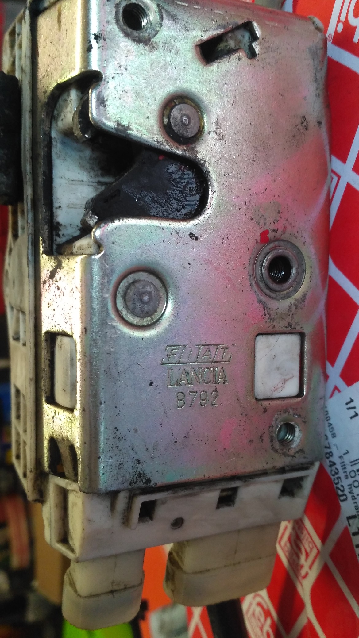

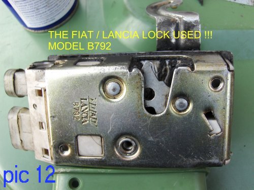

Tiens, on sait de quel modèle est issue la gâche? Car en regardant avec les références qui sont dessus ( fiat alfa B792) a l'époque, je n'avais trouvé aucune correspondance ...

J'ai eu le même soucis,
beaucoup de patience
pour les prochains n oubliez pas de reregler la tringlerie de verrouillage sinon la voiture va se fermer et se rouvrir aussitôt lors de l impulsion sur la telecommande de l'alarme

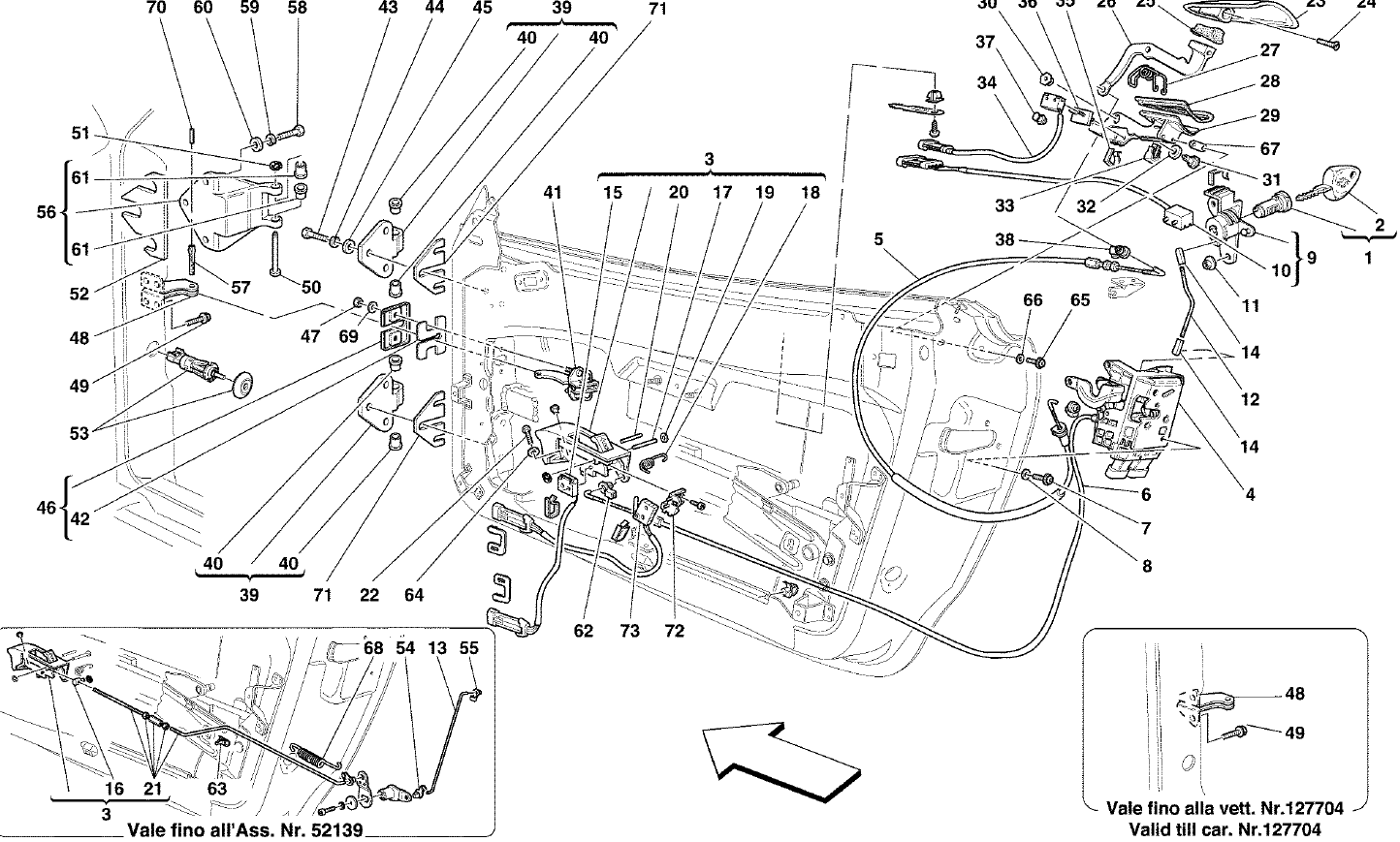

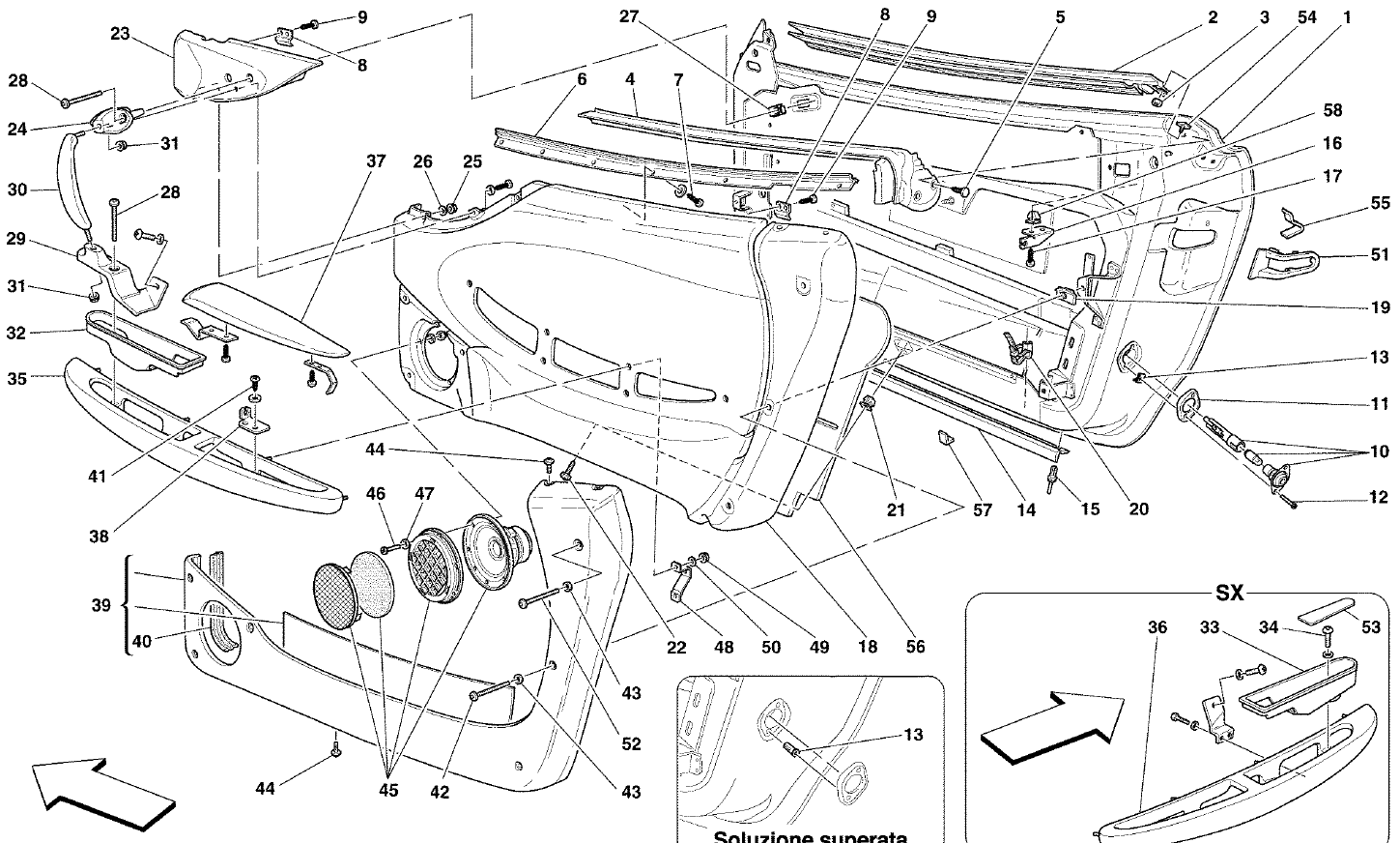

👍 C'est bien 68602600 pour le câble qui commande l'ouverture depuis la poignet extérieure (repère 5 sur le plan ci-dessus).
Psylo
il y a 37 minutes, tifosi101 a dit :

donc si je change ça je n’aurai plus les soucis de la porte qui se ferme plus et du coup les soucis du verrouillage (comme sur les vidéos) ?
Ton câble étant grippé en position qui excite le switch de verrouillage, dès que tu appuies sur la télécommande, le switch envoie son signal de réouverture.

xmen59
bonjour @bernard merci pour le lien mais j'avais été voir ce post. En fait après recherche sur le net la référence b792 reprend plusieurs serrures dont le mécanisme est identique mais avec les branchements électriques et système de câbles d'ouverture différents selon les voitures. Je voulais savoir sur quelles Fiat ou Lancia ou autre était montée la même serrure que sur les 360/430. Donc si quelqu'un a commandé chez Fiat,lancia ou Iveco quelle est le véhicule qui est équipé exactement de la même serrure
