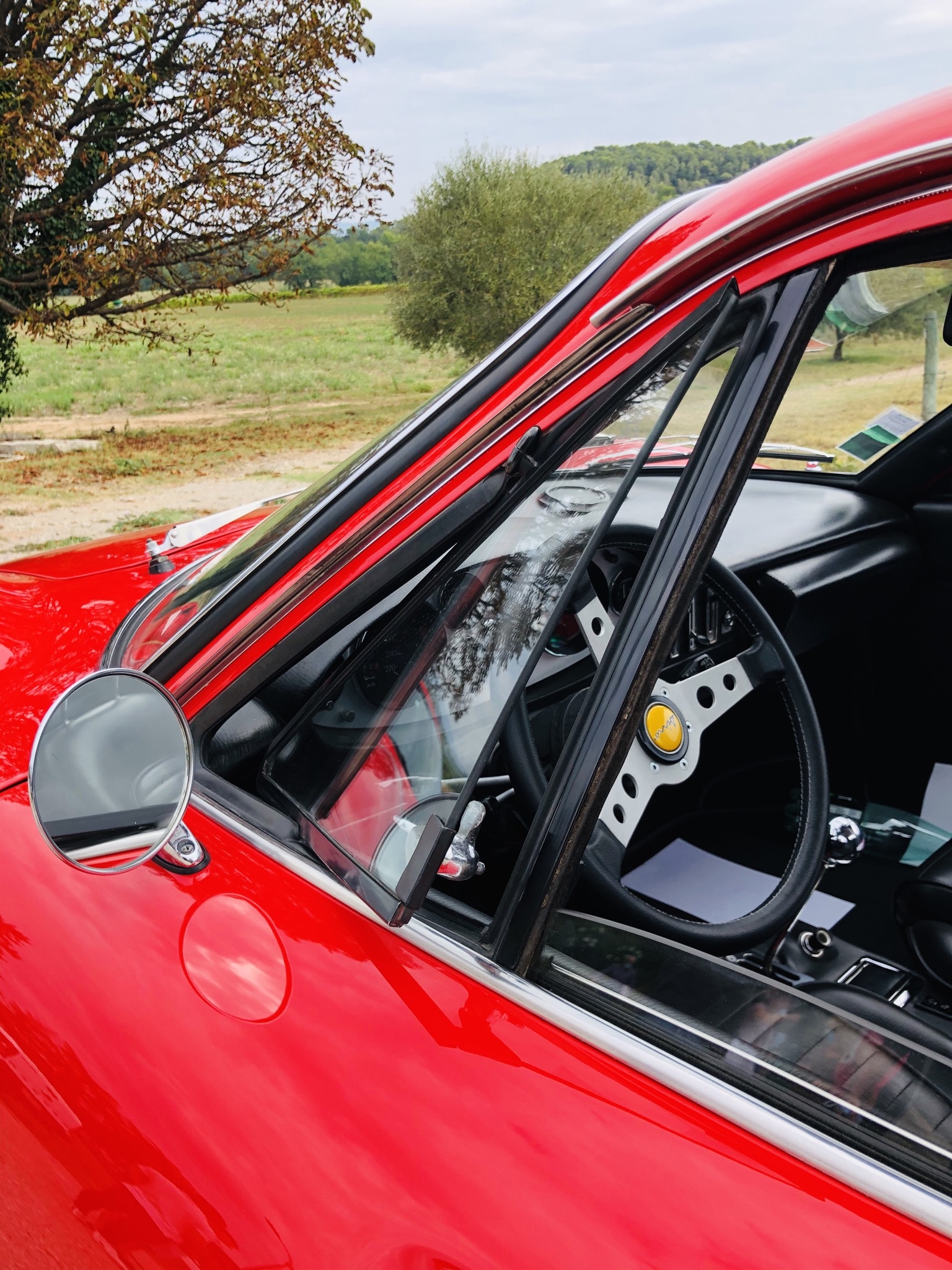

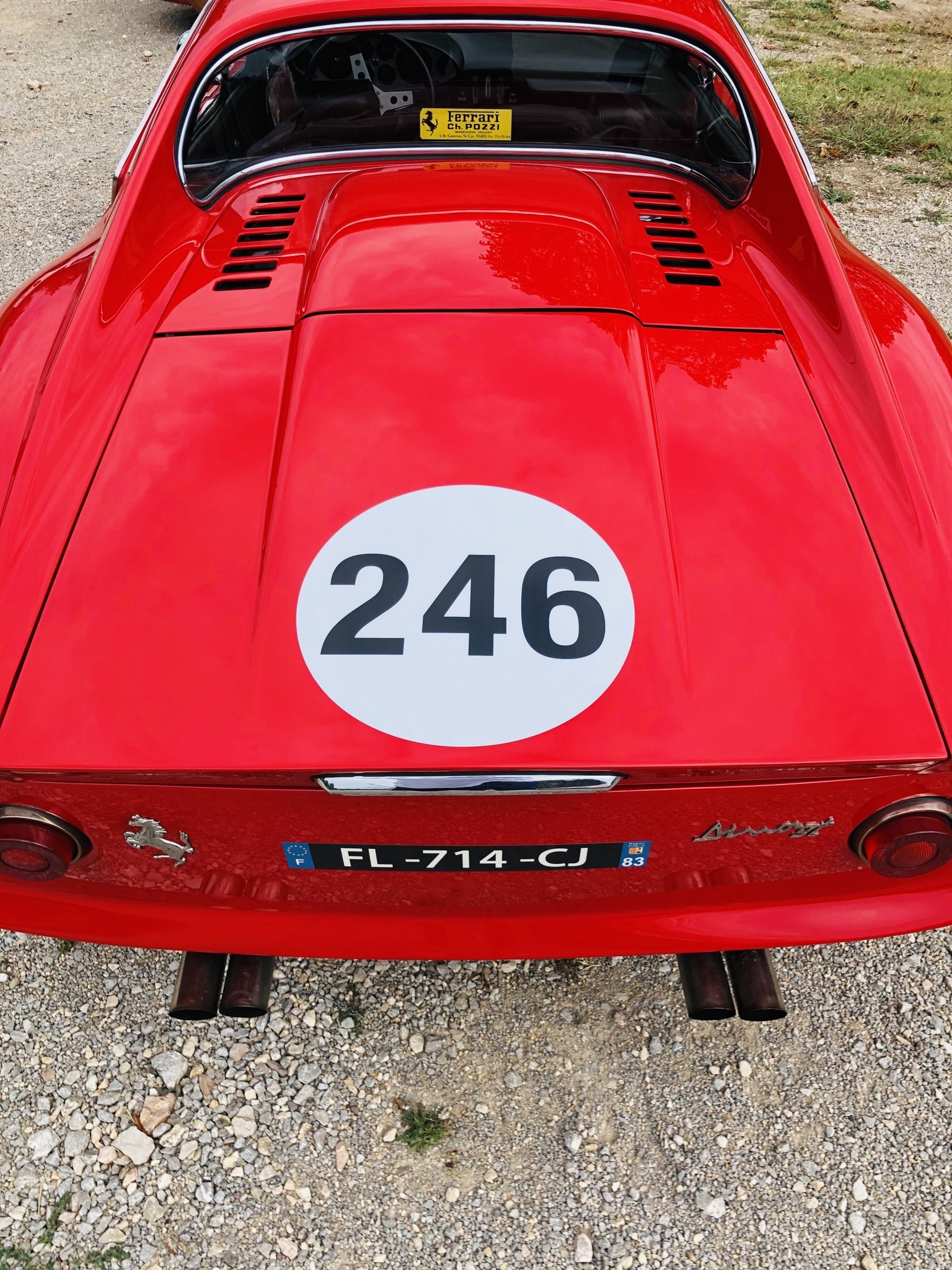

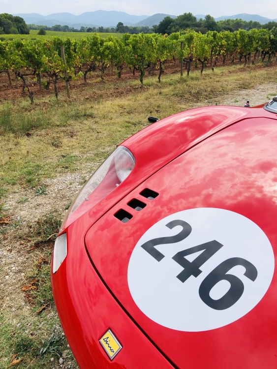

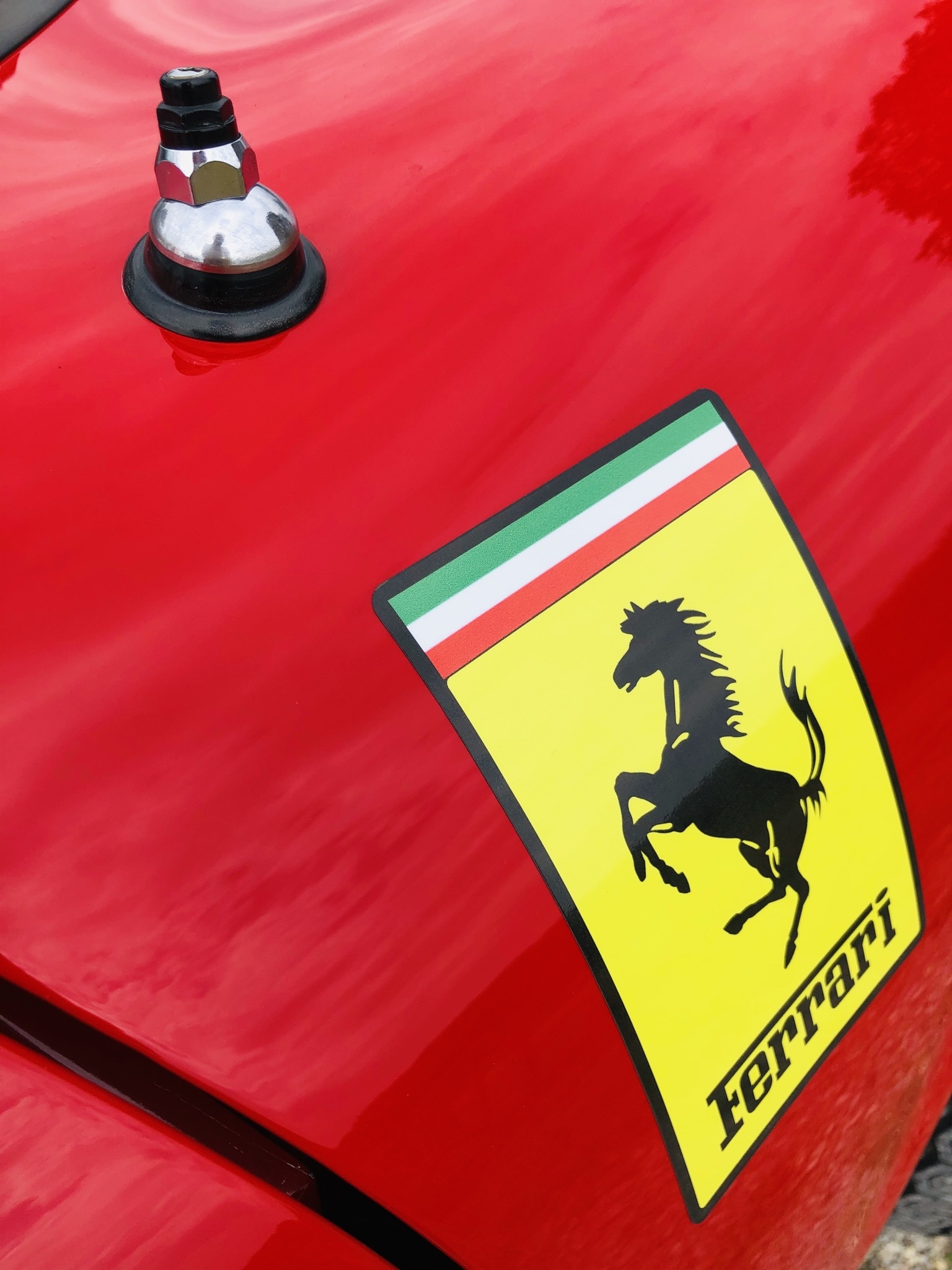

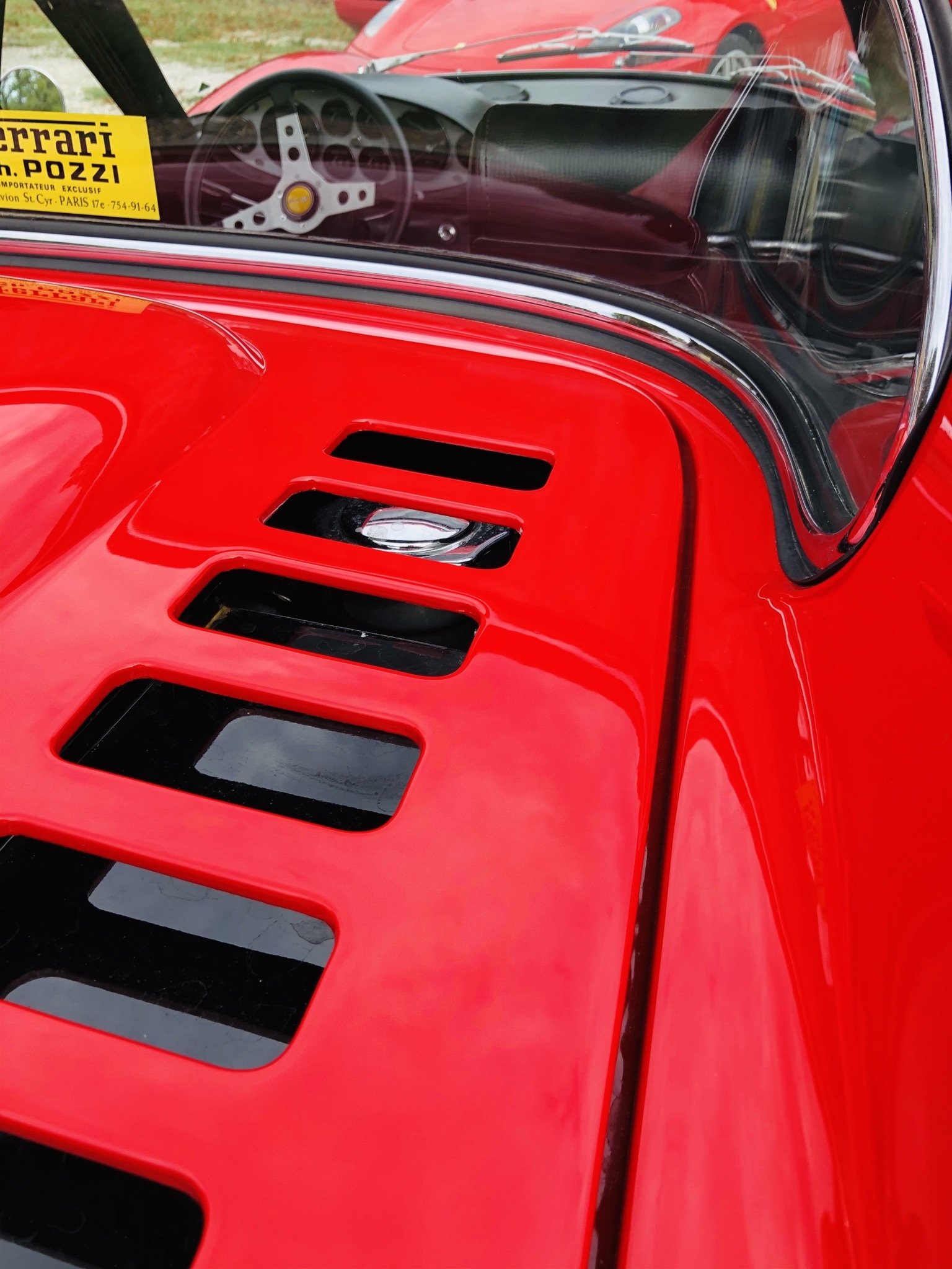

kani56
Qu’est-ce qu’elle est belle cette Dino!!
  • Thanks 1
Share this post
Link to post
Share on other sites
camille
Très belles photos @kani56 qui vont aller se ranger au rayon des bons et grands souvenirs. Merci.
