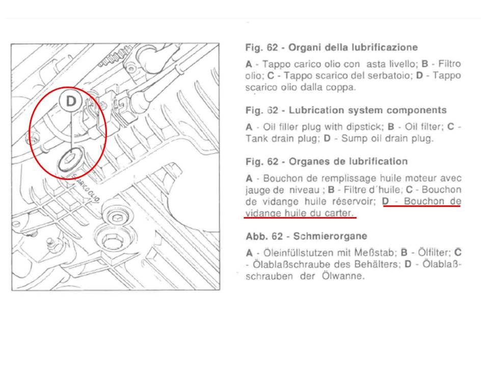

Glyde
Il y a 3 heures, gillain a dit :
Bonjour,
Je pense que vous vous êtes trompe de bouchon,celui pour effectuer la vidange se trouve à l.avant du moteur et est placé horizontalement,celui ci se desserre  avec une clé allé de 10 ou 12
Ce ne serait pas plutôt en position verticale?
On peut voir ici les 3 bouchons dont celui (le plus gros) qui accède au système de régulation de pression. Pour la vidange (ici un bloc de 348) c'est celui en avant du bloc et vertical (repère D) qui permet de vidanger le carter.
Il y a de quoi se tromper assurément.

kitcar
et oui glyde c est bien comme ceci ;) avant d entreprendre une vidange lisez le manuel un minimum avant de faire une bourde :(

foggy916
Je confirme sur ma 2.7 c'est bien ce bouchon pour faire la vidange (repère D pour 348). dans la doc F355 2.7 il s'appelle A.

Glyde
il y a une heure, kitcar a dit :
Cela a failli m'arriver lors de la révision de la 348, dans le doute, un coup d’œil sur le manuel....
