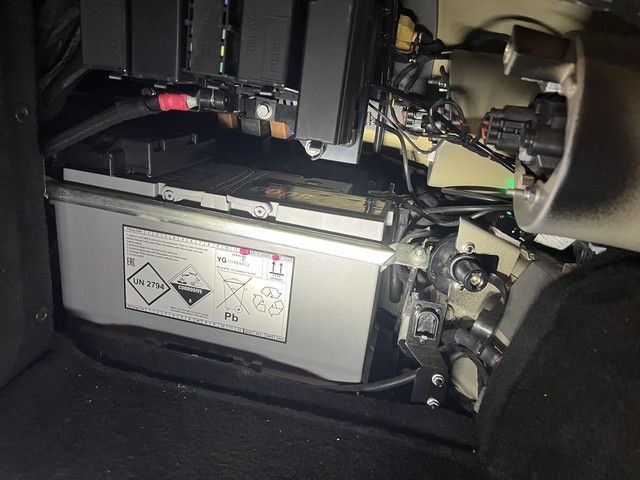

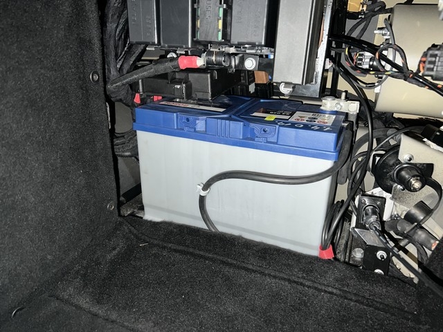

Petit update concernant ma "Gina".
J'ai eu le malheur d'oublier pendant 2 mois le maintien de charge (et ma rue étant en travaux je ne pouvais pas la sortir dans l'intervalle et m'en rendre compte).
Conclusion: batterie à plat. Tentative de remettre le maintien de charge mais rien. Logique en meme temps: le maintien de charge Ferrari est un 0,8A donc il ne peut strictement rien charger.
Vu qu'il s'agit d'une batterie au plomb, et récente (04/2019) j'aurais pu tenter de la recharger. Mais comme je savais qu'elle n'avait pas le bon format et que je n'étais pas à l'aise avec cela (la platine enfichée sur le + de la batterie était à 0,5cm de la platine relais située juste au dessus, connectée elle à la masse de l'auto logiquement... Et c'était tellement étroit qu'ils n'avaient pas pu remettre le cache plastique qui entoure normalement cette platine enfichée sur le +....
Du coup, j'avais déjà racheté le cache plastique et les fixations hautes de la batterie manquants et j'ai racheté une batterie au plomb (pas besoin d'AGM sur la 612, pas de Stop&Start), dans le bon format (353*175*190 100Ah 900A). Elle est 3cm plus basse et il y a désormais bien plus de place!
Un peu galère à remettre la batterie car ça rentre au chausse-pied et le tuyau d'évacuation des gaz de la batterie se déclipsait lors de la remise en place de cette dernière.
J'ai dû déclipser l'espèce de lèvre en bas de la batterie, coté extérieur de l'auto, afin que cela rentre dans le système de fixation bas de l'auto.
Concernant la remise en route, après désactivation du coupe-circuit, 10min au ralenti tous systèmes éteints (phares, clim, etc...).
Et pour ceux à qui cela arriverait:
- toujours laisser sa vitre légèrement ouverte quand c'est possible. Cela m'a évité bien des galères!
- dans la 612, pour ouvrir la malle du coffre, il y a une tirette qui se trouve derrière l'accoudoir arrière (le basculer puis déscratcher le cuir situé derrière et vous devriez alors sentir la tirette en forme de boucle à tirer)
Ancienne batterie (le cache plastique avait pu etre remis mais ca forçait de partout...):
Nouvelle batterie:

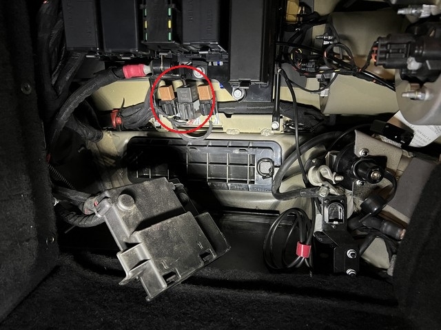

Et pour @bernard: sans la batterie, voici l'emplacement du relais de la boite F1 Scuding situé derrière. On peut voir dans la photo ci-dessus le positionnement du boitier (led verte sur la droite). Mais pour le moment, pas eu encore le temps de jouer avec...

Pour @JNico et @Thunder49: dans les photos précédentes du compartiment batterie, vous pouvez voir juste au dessus à droite de la prise du mainteneur de charge le coupe-circuit des OTO. Jamais compris pourquoi Ferrari a été s'embetter sur cette série à monter un coupe circuit différent, qui plus est bcp moins pratique que votre poignée rouge, pourtant aussi des v2. Cela nécessite de garder dans la voiture une clé hexagonale, qui n'est pas livrée dans la trousse à outils. En cas d'urgence, cela limite la capacité d'intervention rapide.

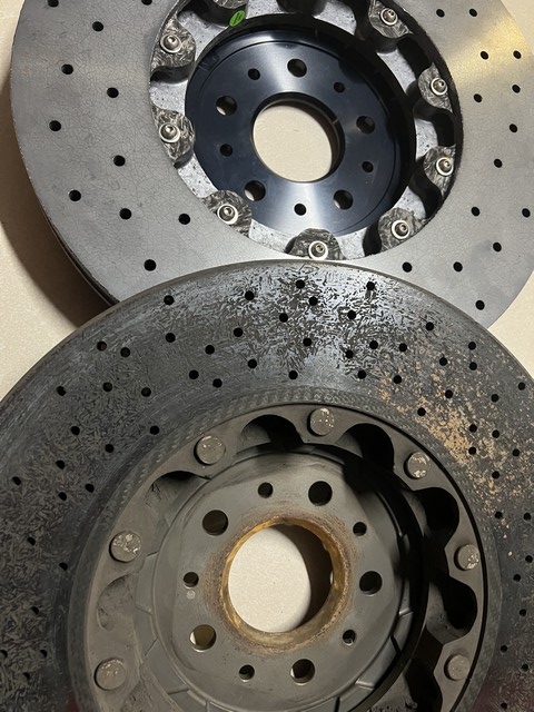

Mike c’est tes disques OEM sur la photo ?
Ils sont bien croqués ! 😯

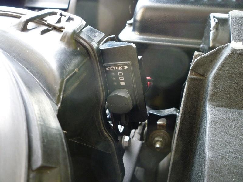

Sinon, sans acheter ce connecteur, le MXS 5.0 est livré avec des pinces croco, mais aussi avec un connecteurs à œillets.
Tu le branches sur la connectique de la batterie, et après tu n'as plus qu'à connecter le câble, comme sur la pris d'origine.
C'est le même principe que sur la 430 scuderia , connaissant Ferrari et leur radinerie ce n'est pas exclu qu'ils aient utilisés des coupes circuits restants
 je ne risquerais pas de laisser les pinces croco sans surveillance , et pour 60 € , je ne prends pas le risque !
Ce sont 2 disques AV, et en bas effectivement l’un de mes OEM. La photo exagère un peu son état car ils n’ont pas de cratères, uniquement des lamelles de carbone de surface qui sont parties. D’ailleurs, l’usure des plaquettes est tout à fait normale (10% sur 5000 Km). Bizarrement l’interieur des disques semble plus attaqué que l’exterieur sur lequel il y a encore un certain effet « miroir ».
Autre chose étonnante: sur les OEM, les disques AR font 1 Kg de plus que les AV, alors qu’ils sont de dimension plus petite. La raison? Le bol, car celui-ci englobe le dispositif de frein à main et est donc bcp plus conséquent que celui des AV!
Les crocos non, surtout vu la proximité du 12V et de la masse située juste au dessus, mais les œillets ça peut le faire puisque la seule partie métallique (l’oeillet) ne peut pas être en mouvement puisque fixé par un écrou. Mais le connecteur côté CTek lui l’est, et même s’il est entouré de plastique, je n’aime pas les pièces en mouvement, surtout dans cette zone et surtout pour 60€. 😉
@Mike051 entièrement d'accord avec toi pour une solution avec œillets , c'est la solution que j'avais sur la Maranello
et je faisais passer le câble du Ctek par la calandre .
Et j'ai la même solution sur mon Alfa Giulia
