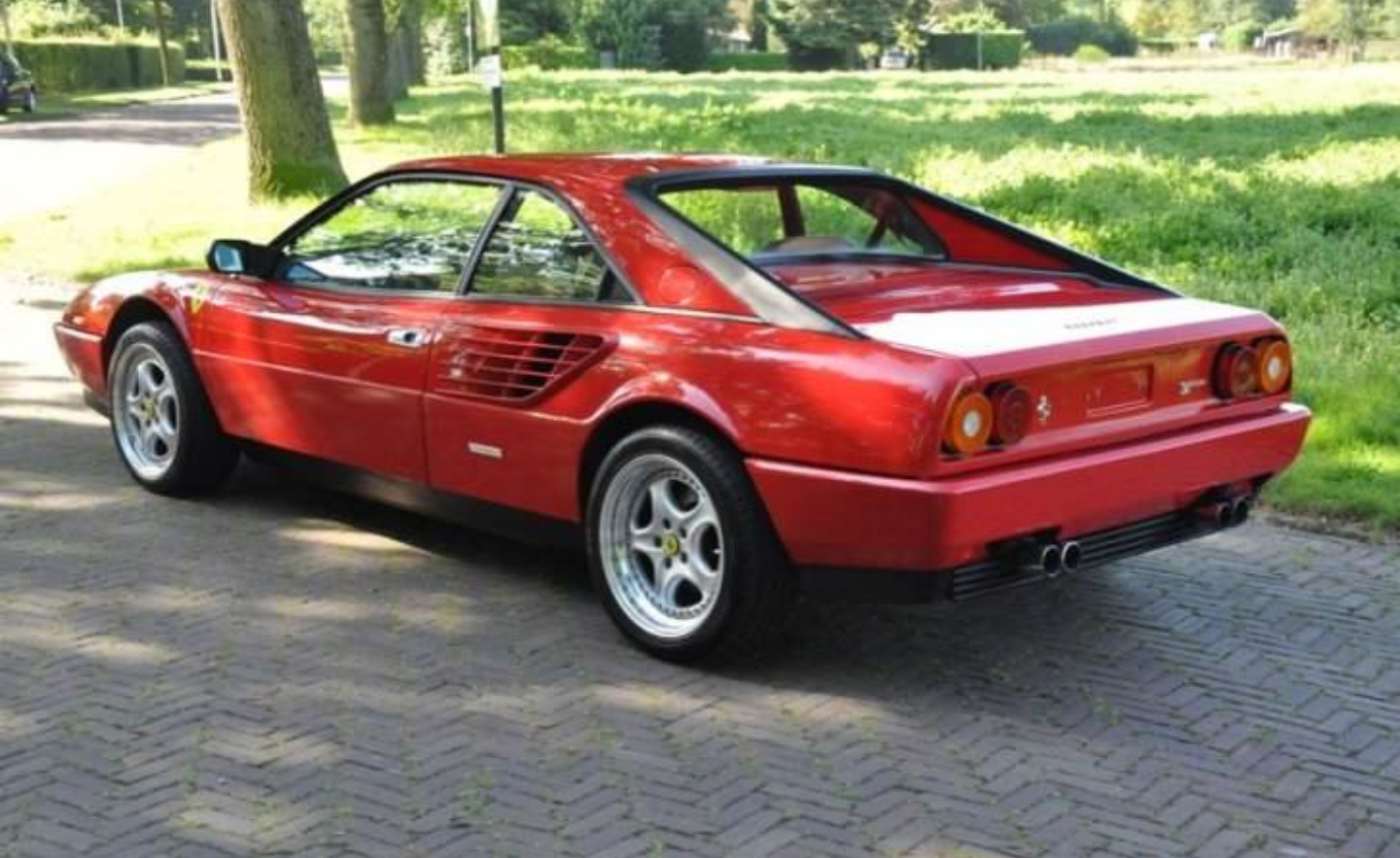

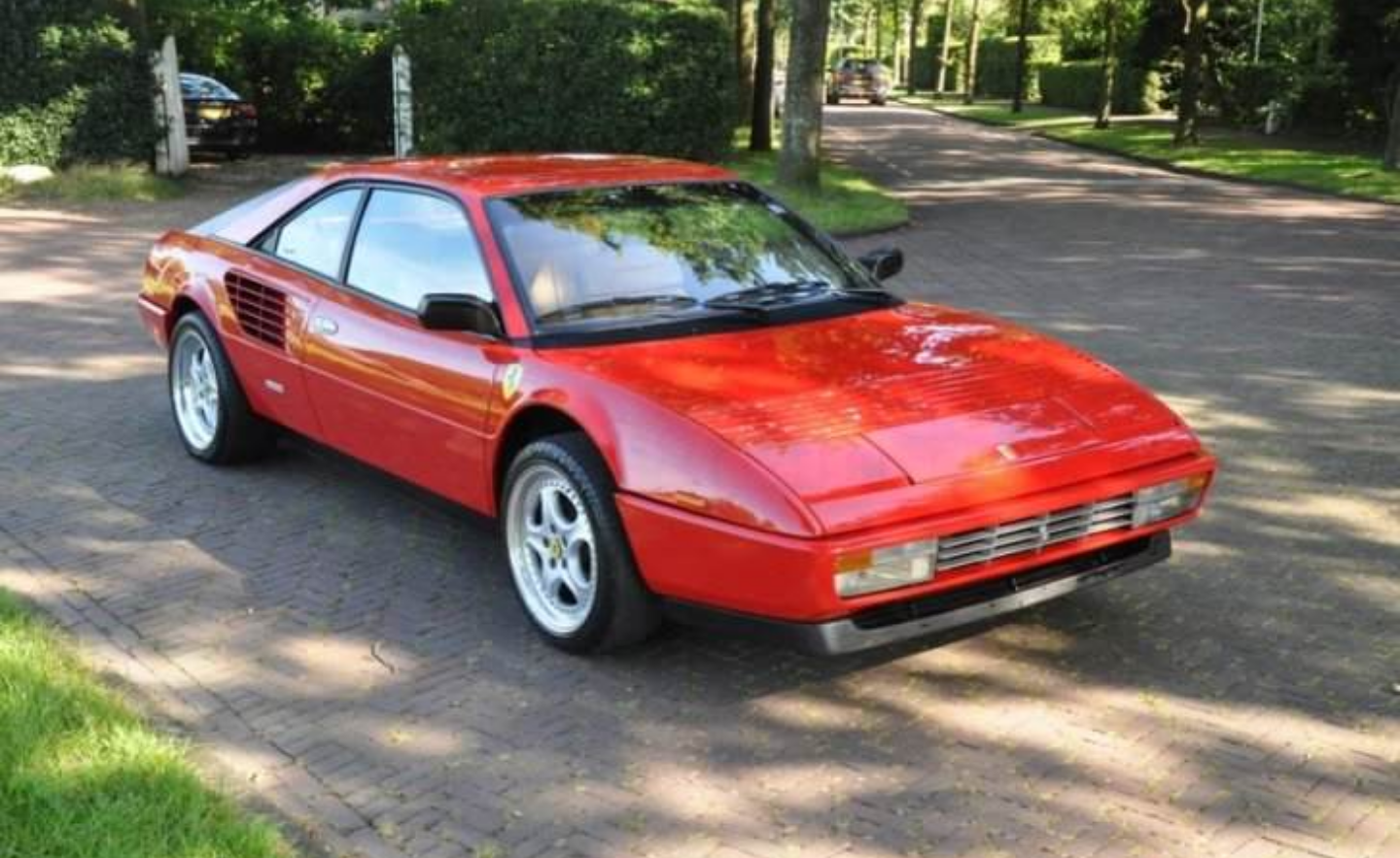

Si c'est la voiture qui est en photos, assure-toi que les roues d'origine sont bien disponibles...
steph76600
il y a 41 minutes, speedy a dit :
Bonjour Speedy et merci pour le coup de main. Donc, les roues ne sont pas d'origine ?
steph76600
il y a 52 minutes, speedy a dit :
Effectivement, je n'avais pas fait attention, les roues ne sont pas d'origine. Tu sais ce que c'est comme jantes ?
( je vais voir la voiture qui est en photos )
speedy
il y a 5 minutes, steph76600 a dit :
Je ne suis pas du tout connaisseurs en jantes, et pas trop en "Mondial" non plus; je connais mieux sa contemporaine, la 328 (j'ai une GTB et une GTS).
Je ne saurais pas te dire s'il y a encore eu des TRX sur les 3,2, mais de prime abord je pense que non.
Le sujet des jantes est important parce que les jantes AVANT en pouces des 3,2 sont particulièrement difficiles à trouver; et c'est pareil pour les 328, ce sont d'ailleurs les mêmes jantes pour les "Mondial 3,2" et les 328 de série 2, sauf que celles des 328 portent les mots "Ferrari" et la dimension en métal en relief, alors que sur celles des "Mondial", absolument identiques pourtant, le mot "Ferrari" est écrit en décal noir, la dimension aussi.
Comme ces voitures s'approchent d'un modèle "collection", l'origine prend de plus en plus d'importance et c'est pour ça qu'il faut savoir si les jantes d'origine sont dispo ou pas...d'autant que trouver deux jantes AVANT, c'est très difficile!
SI tu vas voir l'auto, essaye de te faire accompagner par quelqu'un qui connaît, ça aide ENORMEMENT; et en plus ça rend toujours une négo plus facile...
speedy
il y a 7 minutes, Nicolas21 a dit :
Sur les 3.2 les pneus sont des TRX (Voir mon ancienne annonce sur la 3.2 )
NON; certaines ont pu en avoir, et la preuve est faite puisque celle sur ton annonce en avait...
Mais la majorité des 3,2 sont en pouces: 7x16 avant, 8x16 arrière (autrement, leurs jantes ne seraient pas interchangeables avec celles des 328, qui, elles, n'ont JAMAIS eu de TRX)

J ai eu le réponse du proprio et la voiture est vendue avec les jantes d origines et pneus neufs ..
Le carnet ferrari est à jour Jusqu en 2004 et pour après,  aucun élément pour l instant

RX
Les Mondial 3.2 étaient montées en TRX d'origine mais il était possible de prendre une monte en 16 pouces en option, même sur les versions Européennes.
Mais cette option est très peu répandue. Il faut dire qu'à l'époque les TRX étaient encore considérés comme des pneus performants, et le fait de payer plus cher pour gagner un demi pouce n'intéressait pas grand monde.
En tout cas cette Mondial parait belle en photo et elle est 100% stock puisqu'elle a ses jantes d'origine. Si elle n'a pas de traces d'accident, pas de rouille, que le moteur tourne bien et que les vitesses passent bien à chaud, il faut foncer car une belle 3.2, c'est devenu introuvable sous les 40 000 €.  Peut être que le vendeur n'est pas au courant de l'augmentation des prix ou que le marché est moins dynamique aux Pays-Bas.
