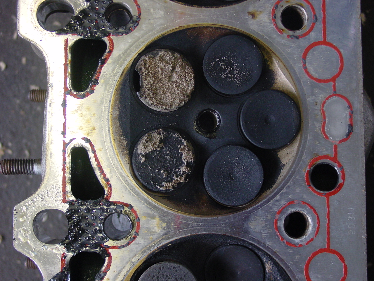

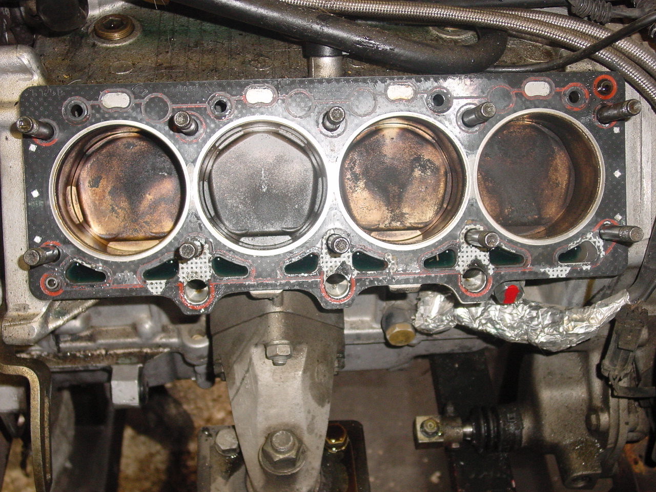

Sur ta seconde photo, on voit bien le cylindre qui n'avait pas de combustion. La tête de piston est propre, bien lavée à l'essence :P
Ensuite, il manque un beau "morceau" à une de tes soupapes d'échappement.
Difficile de trouver le scénario de la panne. Tu dis que c'est la seconde fois ? Même soupape ?
Reste que soit il s'agit d'une errosion lente de ta soupape soit le morceau s'est détaché d'un seul tenant. Et si c'est ce dernier cas de figure, alors tu as eu une chance immense que le morceau ne soit pas tombé dans le cylindre car il aurait massacré ta tête de piston, ton ciel de culasse et ta chemise. Avec encore moins de chance ce morceau se serait coincé entre une des quatre autres soupapes et leurs sièges et il y aurait eu une rupture de soupape supplémentaire... Et avec encore plus de malchance, ce morceau aurait pu aller dans un autre cylindre en passant par l'admission. Et rebelote...
Bref, s'il s'agit d'un morceau en un seul tenant alors il devrait être présent dans ton catalyseur (côté entrée) et si tu n'as pas de cata alors dans ta marmite. Voire dans le pare-brise d'une Clio :ph34r:
Les traces blanches sur les soupapes d'échappement sont peut-être le fruit de l'essence sur la surface chaude des soupapes d'échappement réchauffées par les soupapes d'échappement voisines ? Ou de l'humidité (condensation) qui est rentrée par le pot ?
Profites-en pour bien vérifier l'état de surface de tes chemises vu que tu es déculassé.

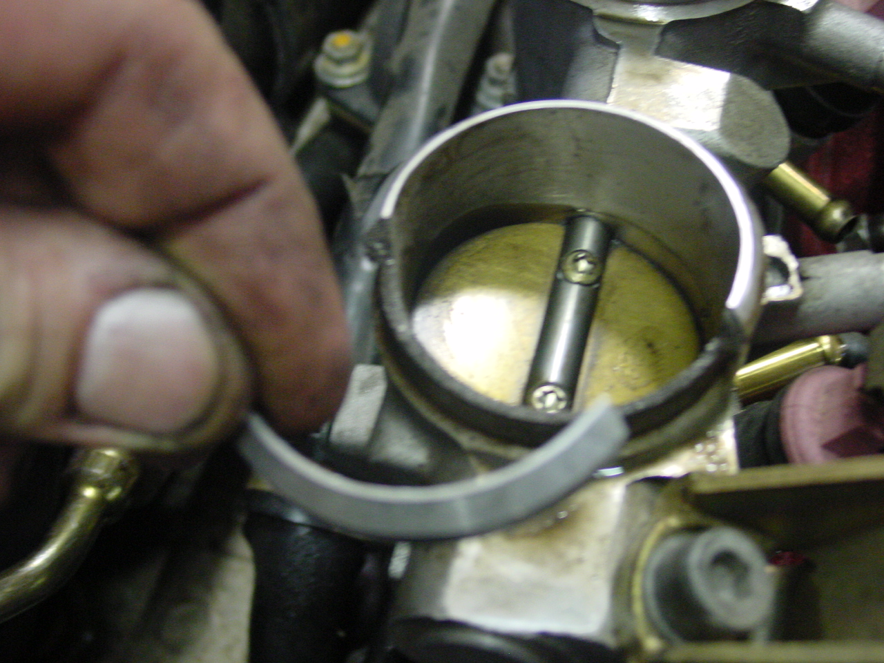

cette photo montre aussi cette pièce cassée, pourrais tu me dire Tifosi de quoi s' agit -il
C'est au niveau du collecteur d'admission ça si je ne me trompe pas. C'est un papillon d'admission d'air. Surprenant  !
C'est sur le même cylindre ?
Est-ce qu'il manque encore un morceau quand tu remets ce morceau en place ?

Bien cassé cette SE. Peut-être meme fondue. Exactement ton piston a été lavée par essence. Ta chambre de combustion a de la calamine d'huile. Certainement la cause. J'aimerai voir les 8 bougies et surtout celle de ce cylindre qui n'ai plus sur la culasse.
La pièce cassée n'a rien a voir avec la casse. Si un morceau tombe, il plie une soupape, il ne la casse pas et elle serait plantée sur le piston ou la culasse.

il faudrait une photo plus large de la culasse et une photo de chaque chambre et de toutes les bougies. Tu as eu de l'auto allumage, c'est la cause. Le tout est de savoir pourquoi.

Fondu, il faudrait voir le faciès de rupture de la soupape pour l'affirmer avec certitude.
Qu'est ce que tu appelles calamine d'huile, les traces blanches sur les soupapes d'échappement ?
Si le morceau tombe au moment où la soupape se ferme tu y as droit. Mais je te l'accorde ce serait surprenant de ne pas avoir un morceau dans le cylindre ensuite.

En fait, les cendres qui sont sur les deux soupapes d'échappement provoquent de l'auto allumage. Elles ne se forment pas sur les admissions car les soupapes sont plus froides que celles d'échappement (air frais de l'admission et gaz chaud de l'échappement)
Le tout serait de savoir si toutes les bougies ont cette couleur avec dépôt de cendres ou seulement celle la
Pour moi ces "cendres" sont une conséquence et non une cause de la rupture de la soupape. Il a fait des km dans cet état.
Modifié par tifosi101
Scuderia-francesco
il y a 2 minutes, tifosi101 a dit :
Les cendres ont chauffé la base de la soupape et a fini par céder, la bougie doit être dans le même état ou lavée par l'essence. c'est pour cela qu'il faudrait voir toutes les bougies et voir si c'est un problème isolé a ce cylindre ou aux autres aussi, ensuite on pourra déterminer "la cause"

Le cas est peut-être isolé a ce cylindre, sur la photo on distingue la soupape de la chambre d'a coté. (Mais bon ... les bougies parleraient mieux)  a voir ...

Tous les cylindres avaient de la compression excepté le 7, photo

Avec un trou pareil, le contraire aurait été surprenant :D
