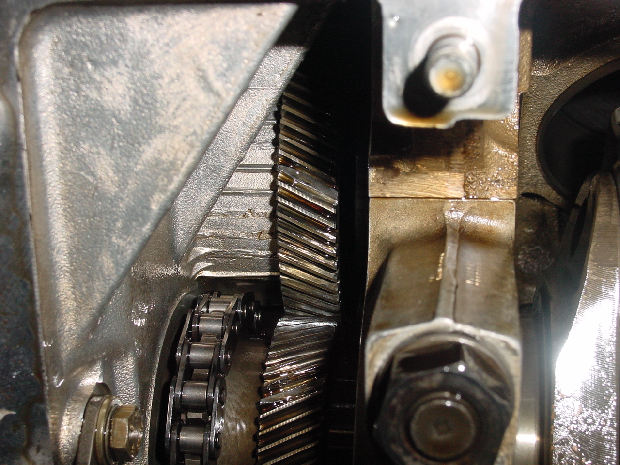

tu dis ''pignon cassé '' ??? tu as des details ? ou tu voulais dire piston ?

Il y a 11 heures, claude57 a dit :
Quel est le rôle de la chaîne en bas à gauche ?
il y a 4 minutes, JP75 a dit :
Sans doute l'entrainement de la pompe à huile ;)

Il y a 15 heures, claude57 a dit :
Bonjour,

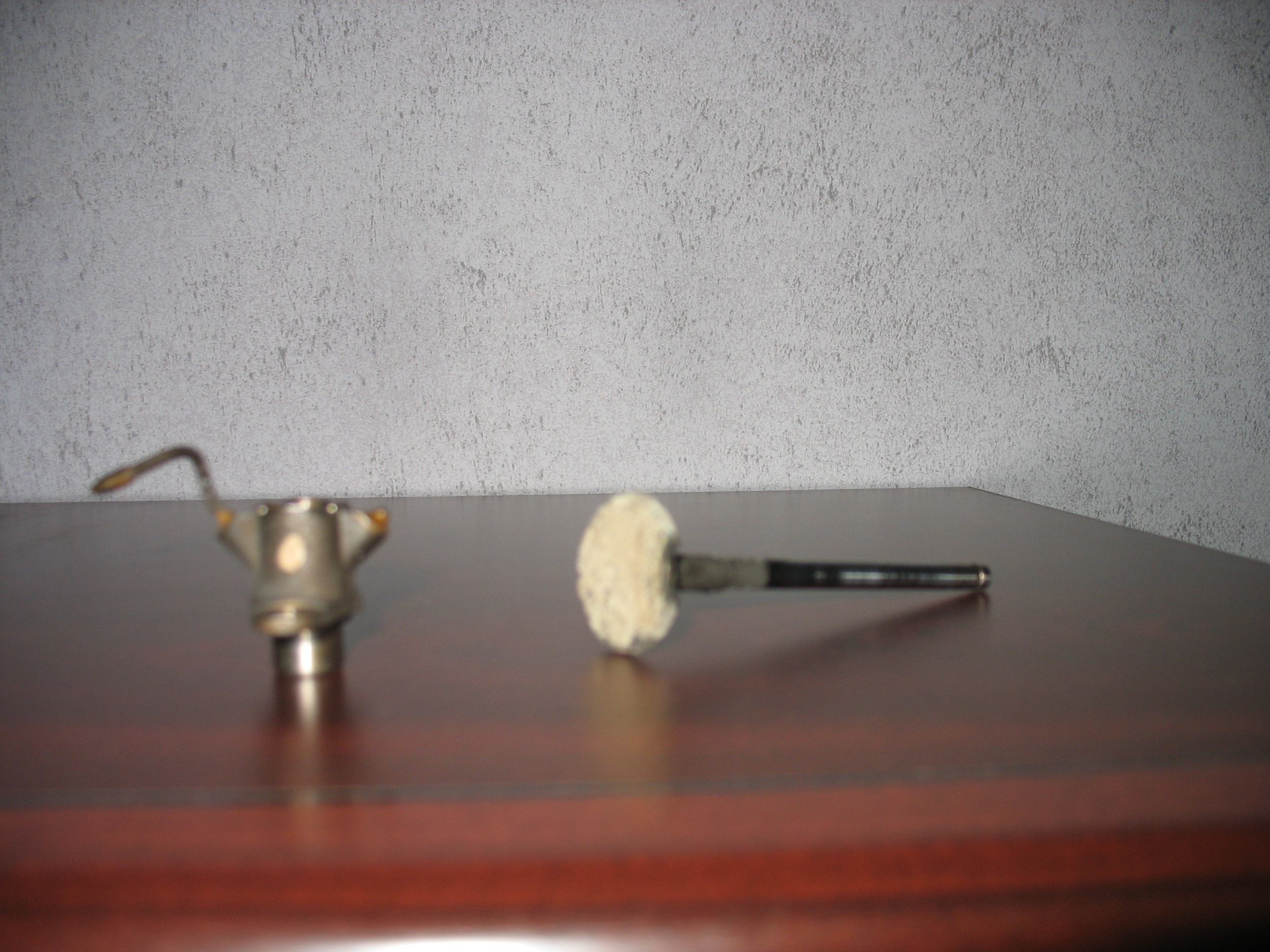

C'est le gicleur d'huile cassé du cylindre 7 qui est venu détruire une dent sur chaque pignon et "raper" le carter sur la photo ?
Jean-François
Il y a 22 heures, claude57 a dit :
Cela a visiblement cassé une dent du pignon vilebrequin et une dent de la roue de l'arbre intermédiaire du banc de cylindre de droite.
S'il y a un lien avec la rupture de ta soupape alors ce n'est pas un défaut d'injecteur qu'il faudrait chercher mais plutôt un problème de combustion dû à un décalage de la distribution ? La distribution se serait alors décalée de quelques degrés sur ce banc de cylindre. Mais si elle se décalait à chaque tour de vilebrequin alors en quelques tours le piston aurait épousé les soupapes ce qui n'a pas été le cas. Elle se serait alors décalée uniquement pendant le passage du morceau du gicleur de piston dans l'engrenage. Ensuite l'engrenement aura été normal mais le décalage est fait et la combustion se fait mal et détruit à petit feu la soupape par des points chauds.
C'est un peu tiré par les cheveux je l'accorde :D
D'autant plus que les 3 autres cylindres sont intègres donc ça ne tient pas trop.
Ton injecteur était HS au final ?
Modifié par tifosi101

claude57
Le problème de la panne est:
- gicleur d'huile cassé
- surchauffe du cylindre 7
- soupape d'échappement qui supporte plus la chaleur est fond
- bout du gicleur qui casse  les 2 pignons (photo)
