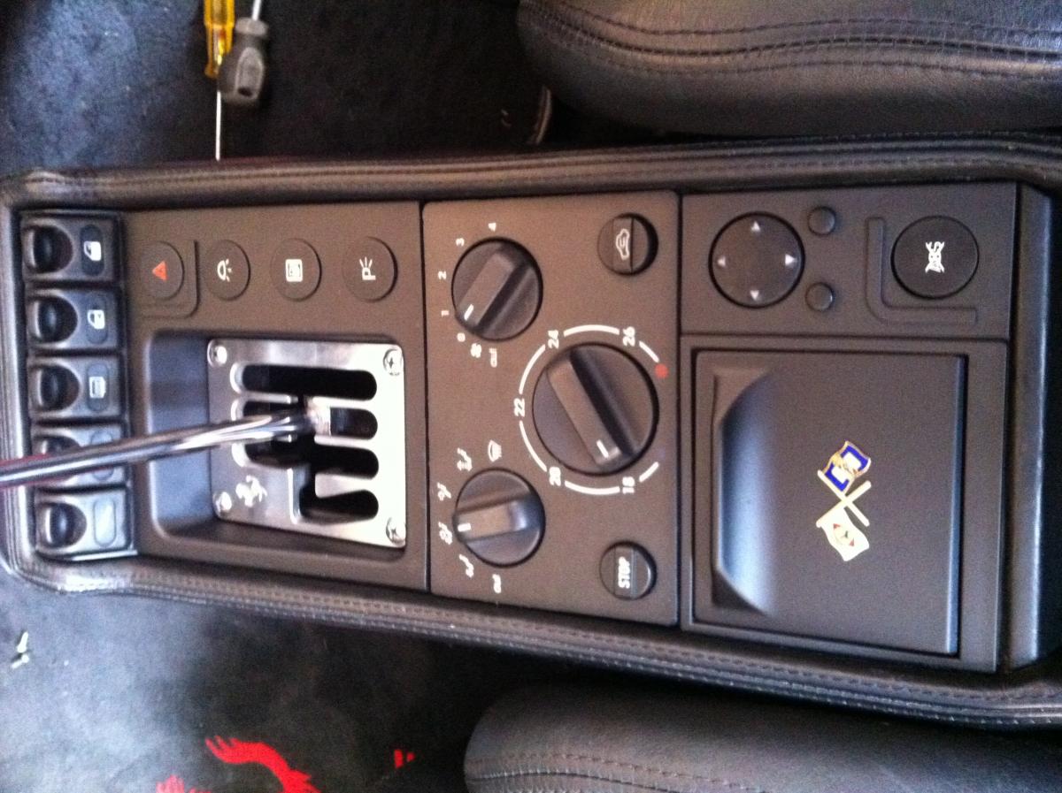

salut merci pour vos messages
Ca va de ce coté la jai de la chance elle est comme neuve !
pour ceux que ça intéresse jai réussi a remonter les trois boutons deux positions en me servant de deux réglets scotchés l un a l autre et en m en servant comme une pince a épilé !
je pince le bouton par ces deux cotés tout en maintenant les deux petits tackets  blancs enfoncés
ensuite je rentre le couvercle sur le bouton avec les reglets jusqu a ce qu il touchent les butés d encoche dans le couvercle
puis je pousse sur le bouton et paf ça s emboîte ou pas : on sens bien quand c est gagné !! (ca marche pas du premier coup) il faut y aller doucement et ne pas s énerver mais j ai finalement réussi sans casser un seul tackets
j espère m être fait comprendre  :ph34r: si ça peut aider quelqu un !! (jai vraiment galéré avant de trouver la solution) les outils de JP m ont mis sur la piste :D
je souhaite bon courage a ceux qui se lancent dans cette aventure
un seul mot doucement mais surement (c est quand même une Ferrari) ;)

Super boulot, comment fais tu pour garder le bouton de réglage des rétros avec les flèches? Sauf si tu ne l'as pas peint.
si je pouvais arriver au même résultat pour mon ensemble cendrier, ce serait super!!!
chouman
Ca fait parti des pièces démontable que tu ne peins pas ! Pour ton cendrier tu devrais y arriver !!

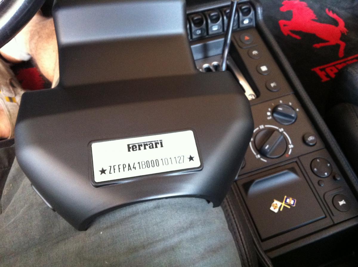

Allez je me lance dans la restauration de l'interieur. Je dois dire que les photos de l'excellent travail vu plus haut me motivent gravement ! Au passage un grand bravo vous touchez la perfection ;)
Je vais commencer par les caches de la colonne pour me faire la main. Par contre apres avoir enlevé toutes les vis, les 2 éléments bougent mais restent attachés l'un à l'autre... je ne force pas avant d'avoir eu un conseil avisé ;)
Merci
Modifié par francky
philF355
Un peu difficile a sortir , jouer avec le volant , haut bas , profondeur...... ou sinon demontage du volant...... et mettre un volant de modena au passage....
francky
J'ai trouvé :) ! En fait dans le trou qui est ovale, il y a 2 vis et je n'en avais vu qu'une. Il me restait donc une vis à retirer pour que tout vienne naturellement.
Cela dit, je me suis senti plein de courage et j'ai tout démonté ! Toutes les pièces collantes sont nettoyées, j'attend juste que la Tamya arrive maintenant !!
Au passage le nettoyage est un jeu d'enfant avec de l'eau chaude tres chargée en lessive StMarc et une vieille éponge avec un coté qui gratte.
J'ai sorti et préparé toutes les pièces dans l'apres midi trankilou. Reste plus qu'à peindre. Je n'ai pas fait de photos tant les éléments du post sont déjà parfaitement exposés.
J'ai meme fait le bloc du chauffage avec remplacement par l'autocollant adéquate que j'avais commandé en préventif. Top !!
Je ne peux que vous conseiller de vous lancer dans l'operation car c'est beaucoup plus facile que ça ne parait, et le resultat est vraiment génial !
J'aime encore plus ma 355 du coup :)
