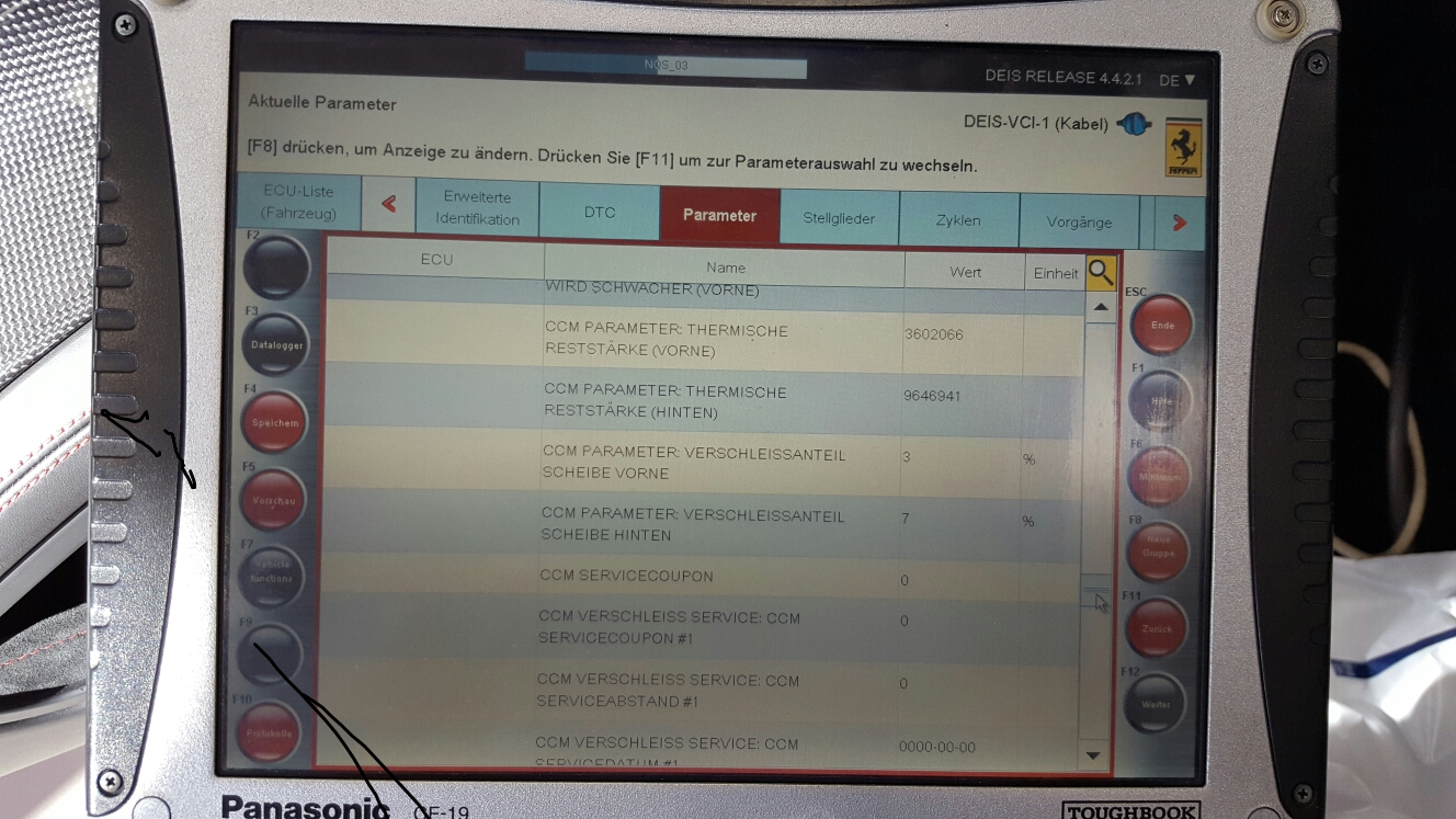

2% à l"avant, possible. Je suis à 3% à 20.000 km. Par contre, 2% à l'arrière, c'est peu à moins qu'il ne roule toujours q'en mode race où les assistances utilisent moins les freins, et encore car l'arrière s'use toujours plus vite. A l'arrière, je suis à 7%.
christopheL
deux techniques:
soit tu démontes les disques et tu les peses. Mais Ferrari ne fait pas ca, trop compliqué.
soit tu as la valise et elle te donne le taux d'usure. Par contre, dans ce dernier cas, aucune idée de ce qui est mesuré pour savoir le taux d'usure. La valise te dit aussi combine de fois les disques ont été changes.
Il y a 7 heures, christopheL a dit :
C'est le contraire, tu les uses moins sans assistance puisquelles interviennent sur les freins. Donc, plaquettes et disques s'usent bien plus vite...
Ensuite, ce ne sont que des estimations, il ne faut pas l'oublier, et dans un sens comme dans l'autre, elles valent ce quelles valent comme toutes les estimations!!
Pour mesurer, il y aussi une largeur inscrite sur le disque qui peut te donner une indication sur l'usure en mesurant l'épaisseur au pied à coulisse.
Toutefois, ce n'est qu'une mesure et ces disques s'usent surtout quand on les fait mal refroidir après les avoir utiliser de manière intensives. Dans ce cas, c'est la structure interne du disque et de ses molécules qui est dégradée. Pas sur que la mesure à la valise ni encore la mesure au pied à coulisse, ni celle de la pesée, mettent ces faiblesses en évidence...??
Le souci, qui est de taille, est que si des disques aciers vibrent avant d'exploser, il n'y a aucun signe précurseur avec les CCM !!!:o:blink:
