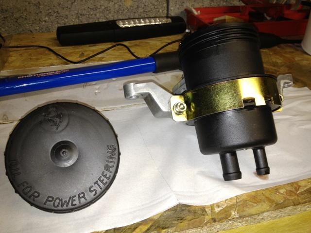

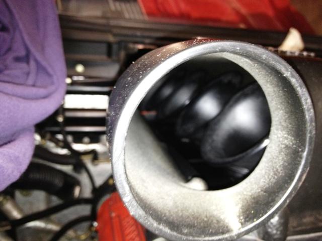

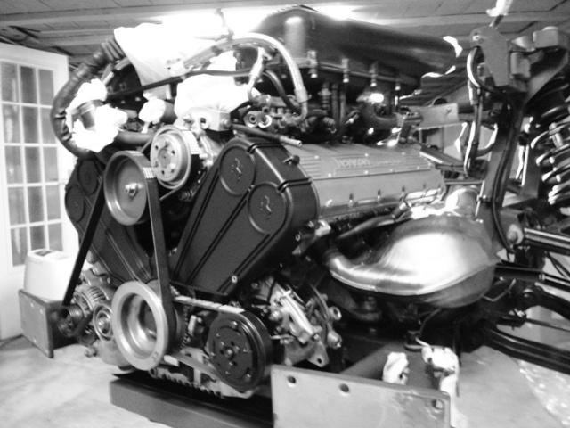

Tig 3 Signaler ce message Posté(e) le 24 janvier 2012 Qlq photos de mon iphone de la semaine derniere. J ai avancé depuis , elle est prete a redemarrer. Je ferai une petite video Citer Partager ce message Lien à poster Partager sur d’autres sites
