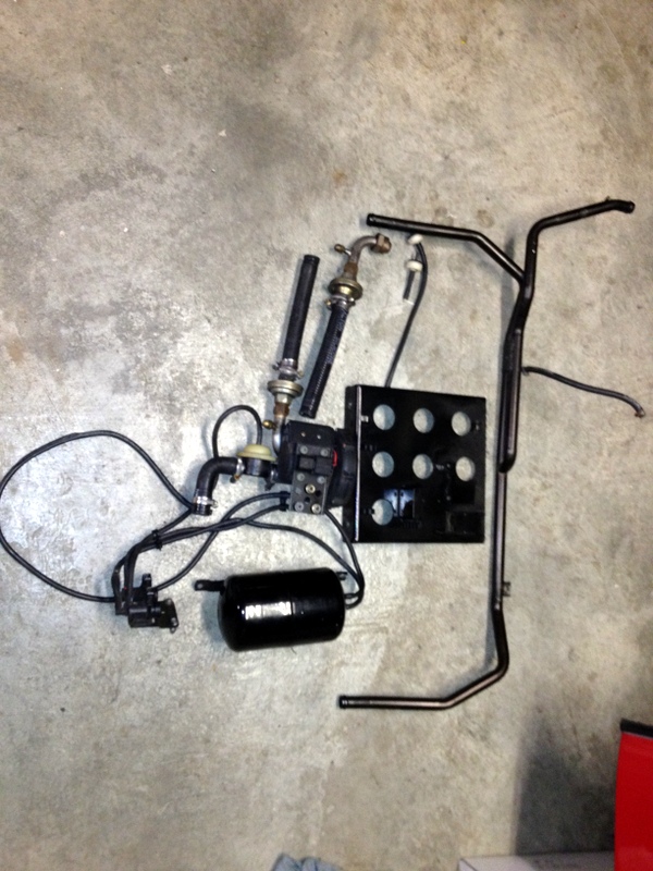

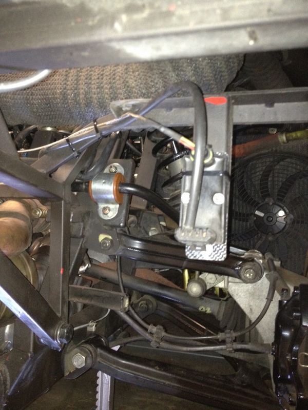

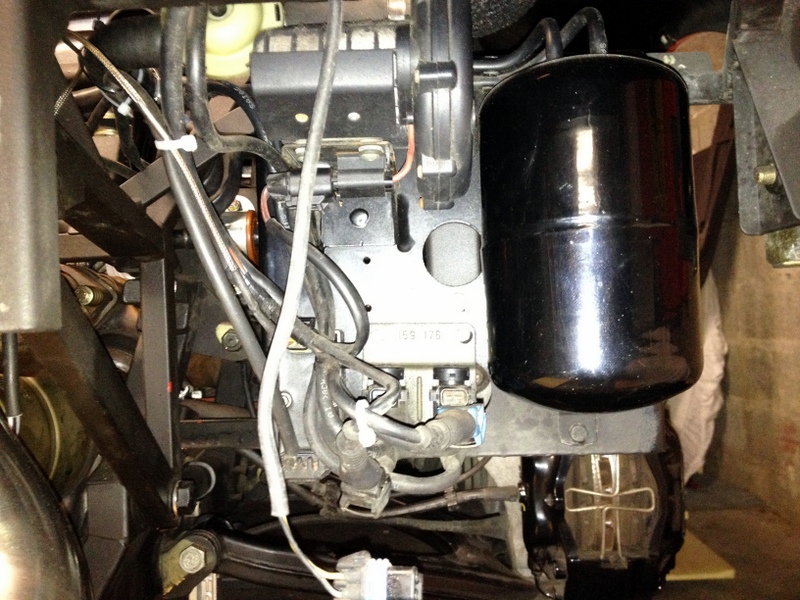

Tig 3 Signaler ce message Posté(e) le 1 mars 2012 Beaucoup de boulot en ce moment ( enfin, j ene vais pas me pleindre) Bref, photos de la suppression de l injection d'air ( inutile plus de valves et prechaufage des cata faussé de ce faite ) Comme les Challenges > Avant, le systeme, Apres Citer Partager ce message Lien à poster Partager sur d’autres sites

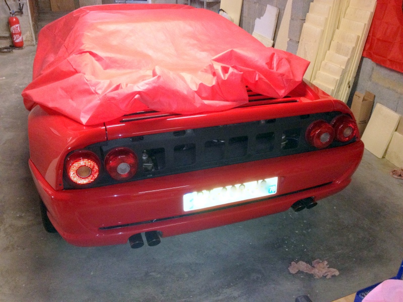

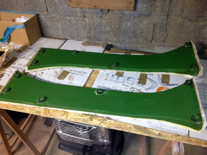

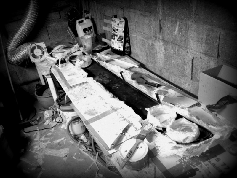

Tig 3 Signaler ce message Posté(e) le 1 mars 2012 Maintenant ce un peu de composites (Henri, soit indulgent, je prends sur mon temps de sommeil pour faire ca ) 90% de chance que je vienne dimanche sans calandre ^-^ ^-^ ^-^ Deplus mon echappement n est pas aligné .. ( a regler aussi > ) Citer Partager ce message Lien à poster Partager sur d’autres sites
henri66 1 423 Signaler ce message Posté(e) le 1 mars 2012 Je ne reconnais pas la piece finale qui sortira de tes moules. C'es quoi??? Ca ne ressemble pas du tout a la grille AR.... Citer Une voiture, c'est pour aller de A à B. Une Ferrari, c'est pour aller d'un point A à un point A. Nuance... Notre 456 MGT - Changement de guides de soupape - Mes années F1 Partager ce message Lien à poster Partager sur d’autres sites
Tig 3 Signaler ce message Posté(e) le 1 mars 2012 C est une partie des fonds plats et la calandre ar (moule pas demoulé). je pense faire : 1 couche 3K 193gr carbone 1 couche 3K 193gr carbone 1 couche hybryde carbone/aramide ( de tete biaxial / 240 Gr) 1 couche 3K 193gr carbone evidement c est du vrai carbone et de l epoxy of course. t en penses quoi ? pt etre trop leger ?? Citer Partager ce message Lien à poster Partager sur d’autres sites
