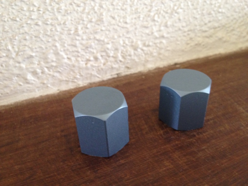

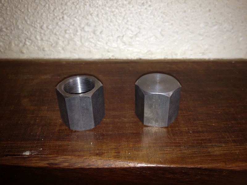

cedleen348 120 Signaler ce message Posté(e) le 5 mars 2012 Salut Tig, Tu vas faire l'étanchéité des bouchons comment ? Avec de la loctite pour les filets ? Citer Partager ce message Lien à poster Partager sur d’autres sites
Tig 3 Signaler ce message Posté(e) le 5 mars 2012 Salut Tig, Tu vas faire l'étanchéité des bouchons comment ? Avec de la loctite pour les filets ? plusieur possibilité, joint cuivre 24mm ou effectivement loctite specifique. (preference pour le premier) avant la mise en prod dudit bouchon, y a t il des interéssés ? Citer Partager ce message Lien à poster Partager sur d’autres sites
alex 27 Signaler ce message Posté(e) le 5 mars 2012 avant la mise en prod dudit bouchon, y a t il des interéssés ? je n'osais pas le demander Vu que le M24 est le diamètre des bouchons de vidange, le joint en cuivre se trouve partout ! (et vu la T° de la zone, mieux vaut éviter tous joints pates) Citer Partager ce message Lien à poster Partager sur d’autres sites
Tig 3 Signaler ce message Posté(e) le 5 mars 2012 je n'osais pas le demander Vu que le M24 est le diamètre des bouchons de vidange, le joint en cuivre se trouve partout ! (et vu la T° de la zone, mieux vaut éviter tous joints pates) Tu lis dans mes pensés Citer Partager ce message Lien à poster Partager sur d’autres sites

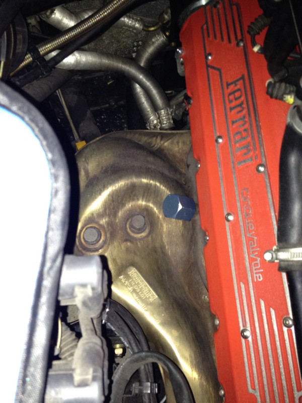

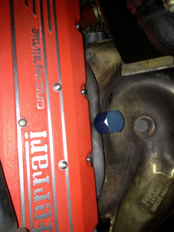

Tig 3 Signaler ce message Posté(e) le 11 mars 2012 mon Beau frere m a ramener un jeu de bouchons pour collecteur en metal. Je lui demanderai dans pas longtemps de me faire un ou 2 jeux en inox et moins profond (hein alex ) je les ai peint avec une peinture HT (ca donne bleu sur les photos mais pas du tout en vrai ( couleur titane )) Les voila monté a la graisse cuivre et joints en cuivre Citer Partager ce message Lien à poster Partager sur d’autres sites
