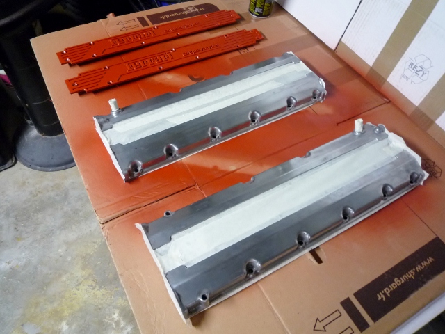

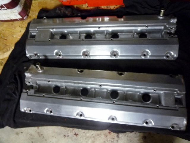

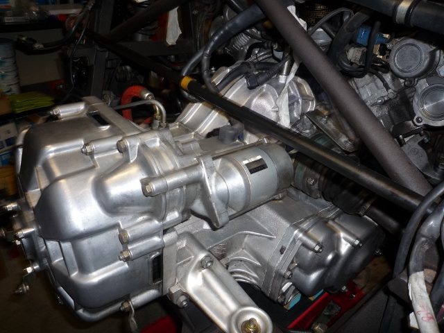

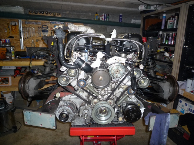

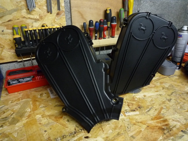

Les photos du moteur sont une fois nettoyé rassure moi, tu ne l'as pas sortie dans cet état là ?
Tig
Tu n'as pas peur pour une future revente?
Ca a été vraiment le grand dilemme .. mais c'est aussi un plaisir de travailler sur une telle mecanique.
Certain me disent que cela peut etre un freins pour une revente.
D'autres (me connaissant) me disent l inverse.
C'est pour cela que je vais faire un dossier (photos et factures).
J'avoue prendre mon pied a le faire et pense sincerement faire du bon boulot. ( je me suis occupé de pas mal de motos et voitures avant )
Quand je vois le travail de certain pro, cela a vraiment tendance a conforté mon choix.
de plus ma motivation premiere etant la qualité plus que l economie de main d oeuvre.
Tig

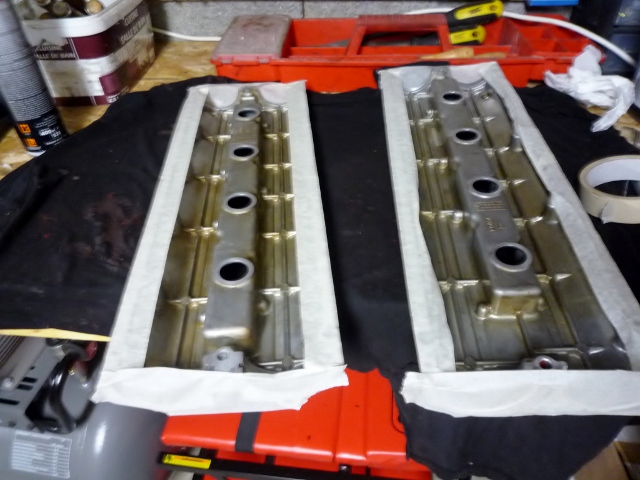

Oui, j ai bien passé 10h a le nettoyer et c'est pas fini :)
mias il n'etait pas specialement sale.

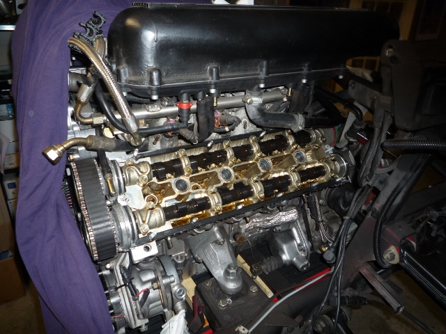

Pour info, je remplace de nombreuses vis et ecrou souvent inutilement.
Tout remontage ce fait soivant le besoin au graphite, au different freins filet et surtout tout est remonté au couple.
Meme pour ma 1098S j avais pas été aussi loin.

Cela participe aussi a la démystification du remplacement de la distribution.

Ferrari prevoit 40H pour la révision  .
A cette allure, je vais pas être loin des 100 heures de "boulot" ... pour une révision.  :P

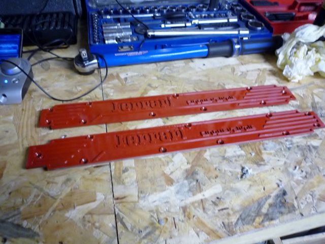

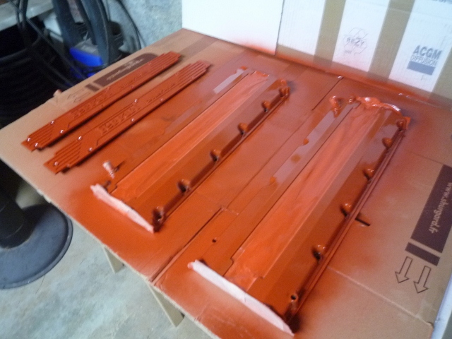

C'est vraiment clean ! tu es le roi du nettoyage  :P
Tu as utilisé quoi pour décaper les couvres culasses ? et pour repeindre (la fameuse peinture vermiculée VHC ?)
