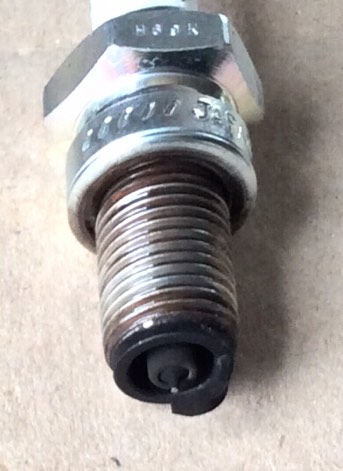

Maintenant pour la richesse et la couleur des bougies c'est assez imprécis et surtout faut pas rester au ralenti.
A part la couleur des bougies qui t'interroge, tu as quoi maintenant comme pb ?
Les segments non pas étaient changés et le kilométrage de 50000 kms environs ne devraient pas avoir usé le reste
Pour la couleur des bougies  c’etait à l’issu de l’essai sur route donc pas au ralenti
Et le problème c’est que pendant l’essai le moteur fonctionnait très bien et délivrait sa puissance puis d’un coup
plus de pêche, poussif,pas de raté pour autant ni de fumée à l’échappement et ceci même après 30 kms et divers réglage de richesse
Je fais un demi tours et ça repars nickel parfois et d’autre non.
j’ai vérifié visuellement que mes bougies fonctionnent bien
j’ai remarqué que le banc avant est beaucoup moins chaud sortie collecteur  qu’ à l’arriere ce qui pourrai correspondre à une mauvaise
combustion donc moins de chaleur vu la couleur suie de ces 4 bougies,trop riche ( banc à 12 bars)
contrairement à celui de l’arrière bougies plutôt pauvre .
je trouve aussi que le banc avant est plus bruyant proche des cliquetis c’est sur celui çi que j’avais réaligné d’un chouïa l’aac

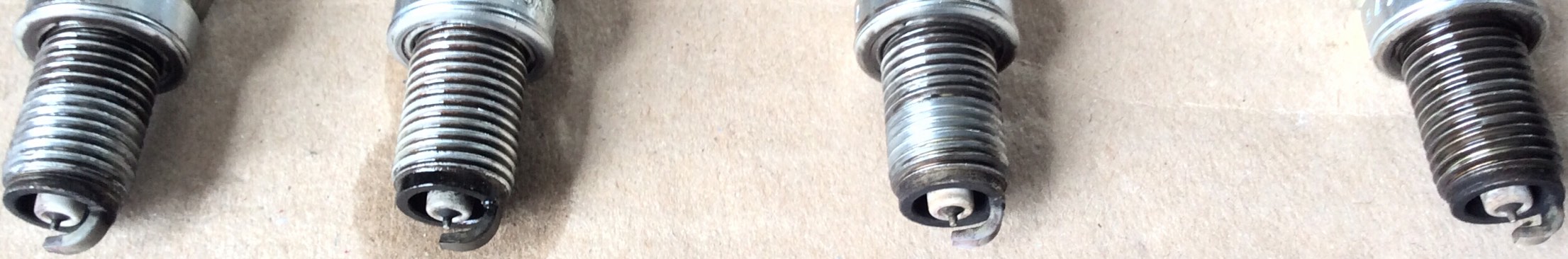

J’ai réussi à mettre les photos des  bougies en rognant un max
les plus claires banc arrière
Banc avant 4 comme ça

En effet il y a quelque chose à creuser.
Cependant en faisant quelques recherches par toi même tu trouverais facilement par gogole ce genre d'aide : http://ferrari.cdyn.com/carl_rose_docs/Ferrari 328 Microplex ECU Testing.pdf
En effet passer au banc d'allumage donnerait beaucoup d'infos ;)
