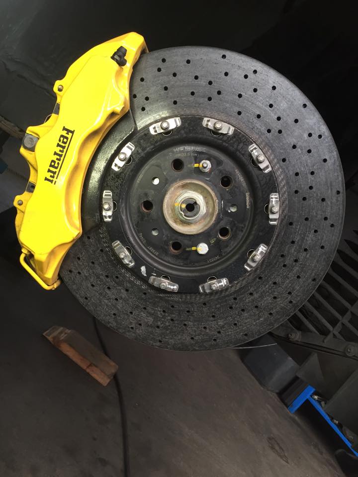

Comme pour les Porsche , je vois que des options sont indispensables pour une revente aisée ( faut bien y penser dés l'achat ) et je pense que sur une f430 cet équipement ( CCM ) est une obligation .
Mon idée de départ était d'en trouver une sans , d'ailleurs j'ai pu constaté que c'est en Italie qu'il y a le plus de f430 ( en vente ) avec disques acier .
Faut pas oublier que le probleme de freinage sur 430 n'est pas le fait que les freins sont en acier, mais surtout que leur diametre Et totalement SOUS DIMENSIONNÉ.  !!!

Diamètre sous dimensionné OK ! Ce sont les mêmes que la360 , qui dans les rêves de Sompé fait 400 Kg de moins... 220 en fait :lol:, Mais je maintiens que sur route ouverte, même si les aciers sont moins performants (à chaud) que des CCM, c'est amplement suffisant, sauf peut être pour toi Oliv' quand tu montes au Castellet ou à la Ste Beaume ;). Et pas de moins value à la revente, suffit de remonter les CCM ou de les donner avec !
Par contre pour le circuit je confirme même avec des plaquettes quasi neuves au bout d'une session ça sent les freins (très) chaud et il ne faut pas se risquer à un freinage tardif. Donc  là les CCM prennent tout leur sens.

Fred sur la 430 ils s'usent vite mais freinent tres fort et avec constance, sans aucun probleme. Le feeling est particulier mais ça freine tres tres bien.
A priori sur les scud, bien que de diametre plus important encore, il y aurait une différence de composition des CCM qui font que la effectivement il y aurait des cas de "dangerosité" car ça ne t'arrete pas sur circuit

Y'a 250 kg d'ecart mais y'a surtout 100 Cv de plus sur la 430, tu arrives beaucoup plus fort.... Donc les freins aciers d'origine = danger
Il n'y aurait pas ! IL Y A !!! :huh:

6000 plus main d'œuvre ... et tu les uses en 15000 et 30000 km non ? En usage "normal sur route"
En plaquettes de frein cc tu fais combien de km avec ... 100000 ? 200000  ? Les Ar coûte 500 et les av 600 + Tva + main d'œuvre sur une 458. Disque 5000 et 3600.
11800 hors main d'œuvre
je reste à 100000% en ceram

Euh.... non non la tu t'emballes un peu :)
les plaquettes CCM tu peux les user au fer en une journée circuit.
Sur route elles s'usent pareil que les aciers

En usage route Oli, mes plaquettes et disques on 48000 km et sont ceux d'origine .. elle n'a certainement jamais fait de circuit et elles sont a 20% d'usure ...

Ils ont vraiment jamais tiré dedans alors, les disques usés a 20% ok, mais les plaquettes..... 20% en 48000 km :blink:

les disques sont comme neuf
je ferais des photos des détails de l'état de ma 430
Ion voit qu'elle a ete bien menée.
Moi a 38000 km g jeté mes disques céramiques pour en mettre des neufs, et des plaquettes j'en ai passé au moins 4 jeux

Et si tu aurais des aciers tu aurais mis 12 x des plaquettes et 8 x des disques

Sur les quelques sorties circuit au Castellet que j'ai fait j'ai tout flingué. Effectivement en deconnectant les aides tu bouffes moins de plaquettes

Je n'ai pas eû assez de recul pour en user . De plus en course de côte on consomme pas . J'ai acheté 2 jeux de plaquettes pour trouver la bonne qualité et un jeu de piste de rechange afin d'avoir des disques plaquettes circuit  et pareil pour la côte. L'ancien proprio faisait 4000 km avec les disques av et 1500 avec les plaquettes RS29.
