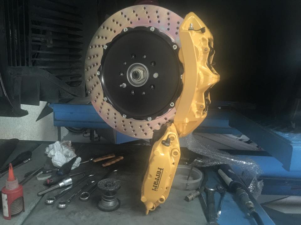

Je n'aurais jamais choisi une 430 si elle n'avait pas d'office les CCM.
Vouloir freiner une auto de 1500kg et 500ch avec des freins de vélo c'est du suicide pour moi.
Tu ne penses pas que tu pourrais un peu pondérer ton propos lol J'ai des freins aciers,je ne cherchais que ça et pour l'usage que j'en ai c'est amplement suffisant même si effectivement j'ai vu bien mieux en freinage sur d'autres autos.
Ferdelance76
Il y a 18 heures, cheki a dit :
Je n'écris pas n'importe quoi, mon cousin (Thomdi sur ce forum) a une F430 en aciers et c'est la réalité, ils sont sous dimensionnés et connaissent des problèmes de chauffe.
La différence n'est pas perceptible ? Tu as vu la taille de l'ensemble disques et étriers entre acier et CCM ? Elle est là la différence, ça freine fort et court tout le temps.
Les CCM n'ont pas spécialement besoin d'être chauffés même s'ils sont plus efficaces à chaud.
On est en droit d'être satisfait de ce qu'on a mais on peut avoir un peu de recul et éviter de dire aux autres qu'ils écrivent n'importe quoi par ce qu'ils ne sont pas d'accord avec toi. ;)
Dans ma réponse j'ai marqué "JE n'aurais jamais" et "pour moi". Je n'ai pas dit que c'était une vérité absolue mais que c'était MON opinion. :)
Jamais eu de problêmes de chauffe avec mes aciers....Toujours pareil celà dépend comment tu utilises ton auto.Pour ce qui me concerne ça me suffit amplement...

il y a 58 minutes, Ferdelance76 a dit :
J'épaissis volontairement le trait ;)
Cependant je maintiens, des freins de 330mm sur une 147 GTA c'est déjà limite mais alors sur une F430...
Il y a 1 heure, guillaume84 a dit :
Oui les freins d'origine sont juste car la.matiere c'est de la daube, moi j'ai mis disque pfc sur bol devant avec pagid et disque brembo derrière toujours avec pagid et la c'est impec
c'est  une monte homologuée ?
je suis devenu frileux avec les assureurs ... :unsure:
guillaume84
Les disques Oui , les plaquettes pagid Non mais yen a des homologué
il y a 11 minutes, guillaume84 a dit :
ok .
ça simplifie alors . :)

Il est évident que les aciers montés sur les F430 sont sous dimensionnés pour une auto de cette masse et de cette puissance!
Ce n'est pas pour rien qu'ils ont été abandonnés même si je suis d'accord que les CCM sont un produit marketing qui font penser au freins de compétitions alors qu'il n'en est strictement rien (les GT de courses sont en aciers et les freins en carbone de course sont en carbone carbone avec des coûts qui font passer les CCM pour des pièces gratuites !!).
Le mieux serait de gros freins aciers avec les soucis d'homologations et d'assurances qu'ils peuvent engendrer. (les coûts en plaquettes étant identiques (pour des plaquettes adaptées).
L'argument du gravier est une pure fumisterie.
Il suffit de voir l'espace entre les plaquettes et le disque pour s'en convaincre. On a la même chance de bousiller un disque CCM par un gravier récolté sur la route que de gagner à l'Euromillion !! Désolé @venturi mais c'est la réalité. Je suis allé plusieurs fois (3 fois)  voir les bacs à graviers de circuits et nada de ce coté là et pourtant, des fois on a retiré plus d'une dizaine de kilos de graviers dans le fond plat et autour des éléments de suspension et donc des freins ! Ce n'est pas là que les graviers se mettent ;)
Il est clair aussi que si quelqu'un ne roule qu'à 90 km/h sur une route rectiligne et à 130 km/h sur autoroute, il n'aura pas besoin de CCM mais s'il les a il ne les usera pas non plus !!!
Mais, s'il doit un jour, par exemple, exploiter sa F430, même sans aller au bout de ses performances sur une route rapide de montagne avec de forts freinages répétés, il risque d'avoir des sueurs froides avec des aciers et sera contraint avant le pire de réduire l'allure !!!
A noter que aussi (comme @Oliv l'a dit ;)) que les CCM des F430 sont endurants et constants; différents en composition avec ceux des Ferrari produites après, Scud et suivantes...

speed66
il y a 15 minutes, dragon1964 a dit :
c'est assurer une F430 en freins aciers qui est fortement déconseillé pour l'assureur,il devrait même participer financièrement à la modification:D
