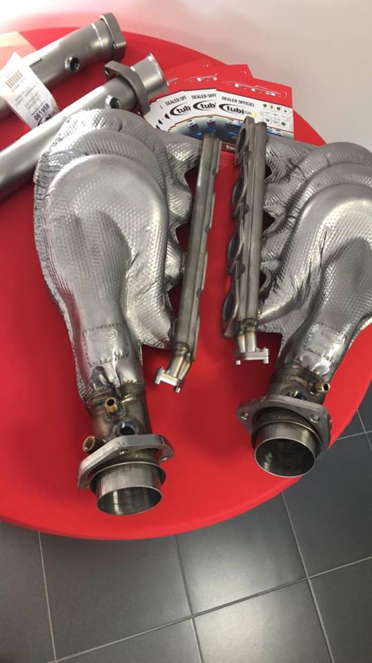

Phil • Ferrari 430 Scuderia Adhérent Ferrarista • 9 ans Ferrarista Signaler ce message Posté(e) le 10 octobre 2018 Bientôt le retour , plus en forme que jamais ! Collecteurs en arrivage ! Merci @Scuderia-francesco , hâte de pouvoir tester la bête avec ces nouveaux poumons d'athlète ! Citer Partager ce message Lien à poster Partager sur d’autres sites
Phil • Ferrari 430 Scuderia Adhérent Ferrarista • 9 ans Ferrarista Signaler ce message Posté(e) le 18 octobre 2018 RDV samedi matin 11h pour récupérer la Scud ! Trop hâte d'y être ! Je ferai sûrement une petite vidéo pour inaugurer sa nouvelle sonorité ! Et je vais y aller en très bonne compagnie , avec @Sebv430 et sa nouvelle monture ! Citer Partager ce message Lien à poster Partager sur d’autres sites

Phil • Ferrari 430 Scuderia Adhérent Ferrarista • 9 ans Ferrarista Signaler ce message Posté(e) le 19 octobre 2018 J-1 , je tiens plus en place ... Paroles du chef d'atelier en déballant les collecteurs , "ah ouai , ils sont quand même bien plus beaux que les originaux" il aurait pu rajouter bien moins chers aussi , bien plus résistants , performants ... Par contre , je ne savais pas , mais il m'a dit que Tubistyle ne travaillait plus avec l'usine Ferrari ! ça ne doit pas changer grand chose pour nous de toute façon ... Citer Partager ce message Lien à poster Partager sur d’autres sites

Phil • Ferrari 430 Scuderia Adhérent Ferrarista • 9 ans Ferrarista Signaler ce message Posté(e) le 22 octobre 2018 Scuderia récupérée ... Pas eu le temps de faire de vidéo encore , ça va venir ... Les collecteurs tubistyles ont ouvert les portes de l'enfer Citer Partager ce message Lien à poster Partager sur d’autres sites

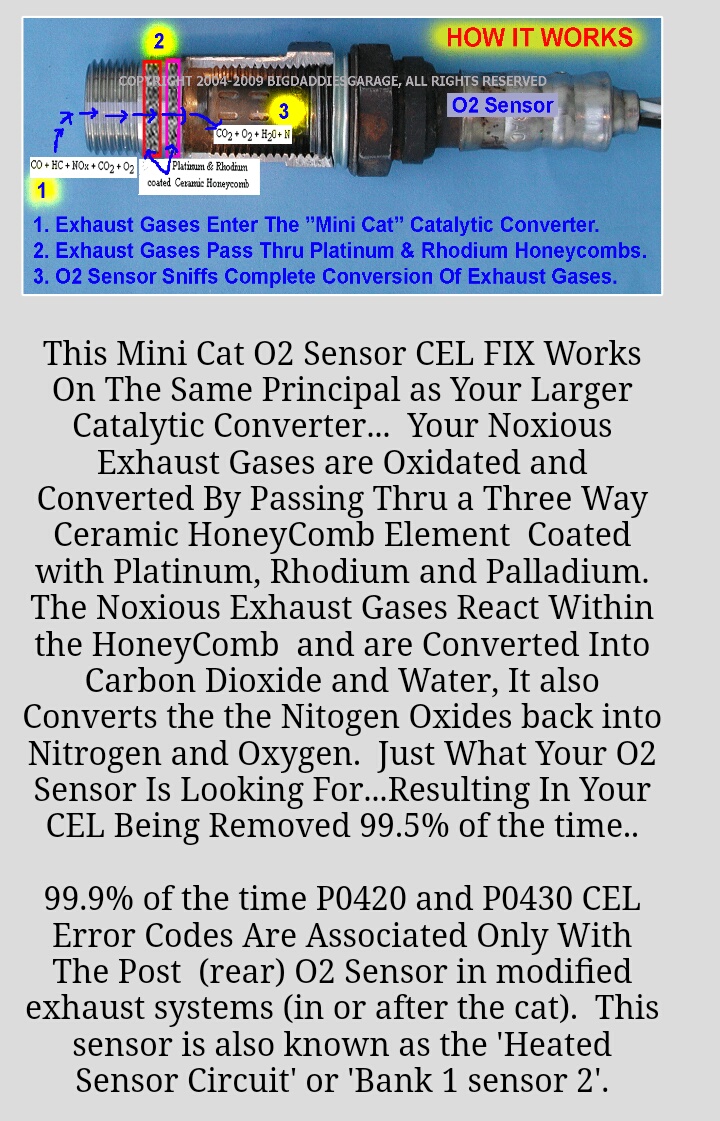

Phil • Ferrari 430 Scuderia Adhérent Ferrarista • 9 ans Ferrarista Signaler ce message Posté(e) le 22 octobre 2018 il y a 52 minutes, guillaume84 a dit : Ha tu vois, (entend plutôt) je vois aussi ... que malgré avoir poser les rehausses aux sondes Lambda des tubes décata , j'ai toujours le voyant moteur allumé ... petit problème que j'aimerais régler une bonne fois pour toute ... Et comme je disais sur un autre post du forum , je vois aussi que le comportement moteur a changé , c'est encore plus violent ... J'étais persuadé comme beaucoup de monde , que le rupteur était "immuable" , et qu'un changement de système d'échappement ne pouvait pas changer ce paramètre ... hors , sur des accélérations franches , j'ai poussé dans les tours où d'habitude ça rupte ... sauf que là ... rien ... ça continuait de monter , toutes les leds du volant allumées ... c'est moi qui ai coupé l'accélération ... mais depuis hier , je suis perplexe , est-ce que le rupteur peut se décaler comme ça ??? d'après des amis pilotes , c'est possible ... ... Citer Partager ce message Lien à poster Partager sur d’autres sites
guillaume84 • Ferrari F430 Tifosi Ferrarista • 14 ans Ferrarista Signaler ce message Posté(e) le 22 octobre 2018 Pour le rupteur je ne sais pas pour le voyant c’est la merde a regler , av3c les tube a 200 cell on a pas reussit je suis revenue au cata origine moi Citer Partager ce message Lien à poster Partager sur d’autres sites

Mich 1135 • Ferrari F430 Tifosi Ferrarista • 13 ans Ferrarista Signaler ce message Posté(e) le 22 octobre 2018 Bonjour à tous Ma petite expérience sur mon ex 430 , cata 200 cellules (orbisoud) tube en X et sondes rehaussées (Oreca) voyant moteur jamais allumé et passage à la valise chez Ferrari sans aucun problème ! Voilà , si ça peut faire avancer le schimblick Bonne journée à tous Citer Partager ce message Lien à poster Partager sur d’autres sites

Phil • Ferrari 430 Scuderia Adhérent Ferrarista • 9 ans Ferrarista Signaler ce message Posté(e) le 23 octobre 2018 j'ai branché l'OBD , il m'a sorti 4 codes de panne : P0420 / P0430 / P0430 P / P0420 P je vais aller à la pêche aux infos , voir ce que ça implique ... pour info , elle a toujours eu le voyant moteur allumé , depuis que l'ancien proprio avait fait posé des tubes à la place des catalyseurs . Les rehausses des sondes lambdas qui ont été posées la semaine dernière n'ont pas eu l'effet escompté ... à suivre ... Citer Partager ce message Lien à poster Partager sur d’autres sites
Phil • Ferrari 430 Scuderia Adhérent Ferrarista • 9 ans Ferrarista Signaler ce message Posté(e) le 23 octobre 2018 P0420 = Circuit de catalyseur, ligne 1 - rendement inférieur au seuil P0430 = Circuit de catalyseur, ligne 2 - rendement inférieur au seuil par contre je n'ai rien trouvé sur les deux autres , si vous avez des infos , pour le P0420 P et le P0430 P , je suis preneur ! Citer Partager ce message Lien à poster Partager sur d’autres sites
tifosi101 • Ferrari 360 Modena Adhérent Ferrarista • 13 ans Ferrarista Signaler ce message Posté(e) le 23 octobre 2018 (modifié) Cela semble vouloir dire que tes rallonges sont encore un peu trop courte pour complètement leurrer le calculateur. Tes sondes renvoient encore un signal qui n'est pas celui attendu. C'est interpréter comme un mauvais rendement (=efficacité) des catalyseurs. Tu y es presque tant. Logiquement en passant sur des rallonges intégrant un mini catalyseur "mini cat O2 spacer" tu t'affranchiras définitivement du problème. J'ai mis ça sur ma 360 depuis le début. Modifié le 23 octobre 2018 par tifosi101 Citer Nul homme ne possèdera complètement une Ferrari. Il en sera juste le gardien, pour les générations futures... Partager ce message Lien à poster Partager sur d’autres sites
Phil • Ferrari 430 Scuderia Adhérent Ferrarista • 9 ans Ferrarista Signaler ce message Posté(e) le 23 octobre 2018 il y a 3 minutes, tifosi101 a dit : Cela semble vouloir dire que tes rallonges sont encore un peu trop courte pour complètement leurrer le calculateur. Tes sondes renvoient encore un signal qui n'est pas celui attendu. C'est interpréter comme un mauvais rendement (=efficacité) des catalyseurs. Tu y es presque tant. Logiquement en passant sur des rallonges intégrant un mini catalyseur "mini cat O2 spacer" tu t'affranchiras définitivement du problème. J'ai mis ça sur ma 360 depuis le début. Ok merci ! Où as-tu pris les tiens ? Citer Partager ce message Lien à poster Partager sur d’autres sites
