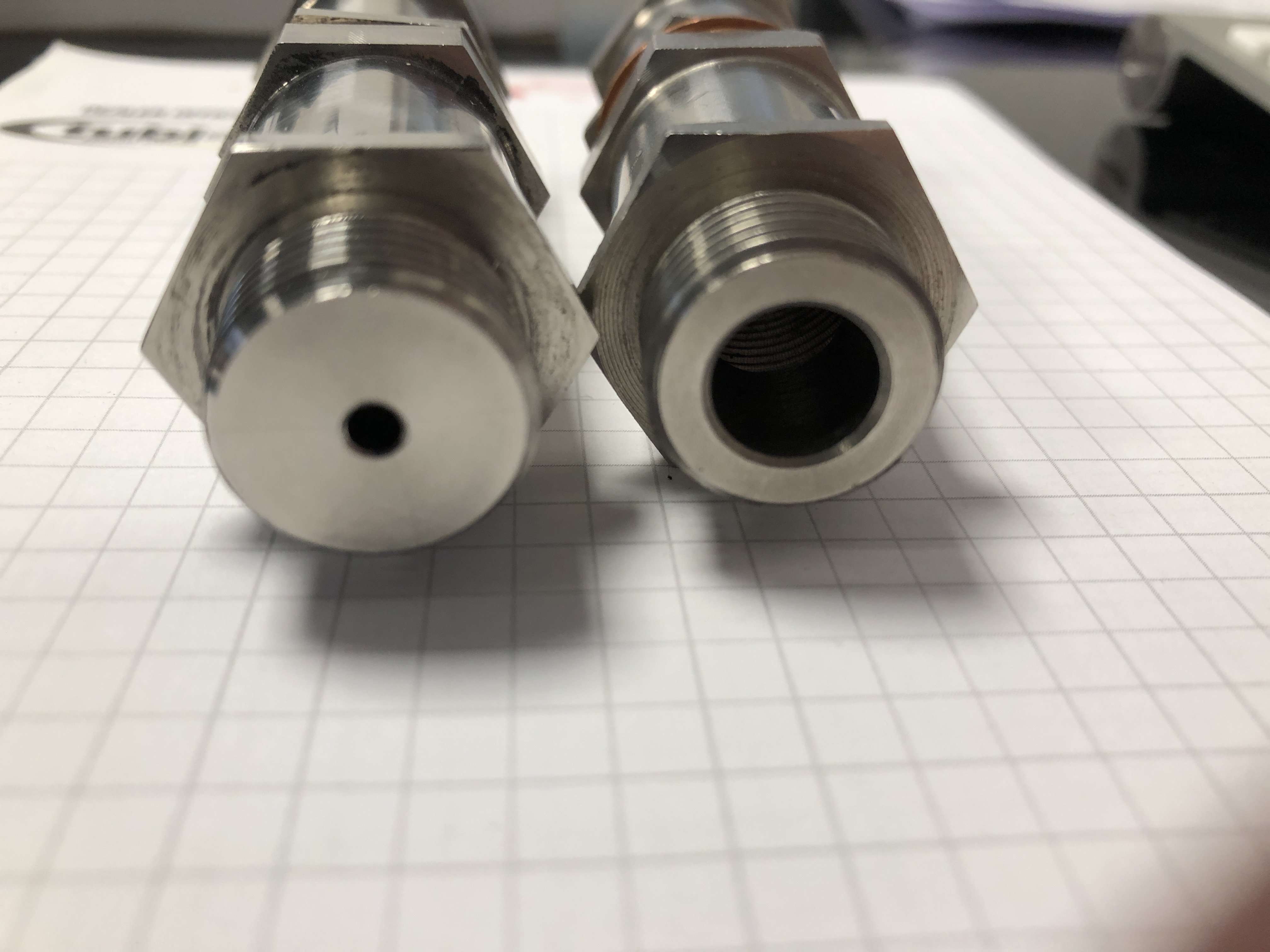

A l'époque c'était rare et cher, mais depuis tu tapes "mini cat sensor" sur Google et tu prends là où ça te chante (eBay, Amazon, etc).

Après ça méfiance, tu en viendras peut-être à la conclusion que tes sondes "post catalyseur" sont tout simplement HS depuis le début de ton histoire avec cette Féfé.
Scuderia-francesco
Essaye peut-être les rehausses à petit trous ?

Il y a 3 heures, Scuderia-francesco a dit :
En première étape , peut-être oui ! vu que celles-là je les ai ! on verra bien le résultat !

Aujourd'hui , après avoir une nouvelle fois effacé les défauts pour éteindre le voyant moteur , je suis parti rouler une cinquantaine de bornes , et le voyant est resté éteint , pas de codes panne ce coup-ci , peut-être que finalement les réhausses des sondes lambda font leur effet ! mais pourquoi est-ce que ça ne l'a pas fait avant ? ... y-aurait-il un "temps d'adaptation" du système ?
Bref , je verrai bien si , sur une sortie plus longue , ça tient ... ou pas !

donc réponse à mon interrogation ... ça ne tient pas ... voyant de nouveau allumé , je laisse comme ça pour l'instant ... :(
il y a 31 minutes, Phil a dit :
c'est pas gênant sur le long terme ça ? :huh:

c'est comme ça depuis que Rikky a posé les tubes tubistyles de toute façon ... mais bon , tu as raison ! Après j'ai le boitier OBD pour lire les pannes et je le fais régulièrement , c'est toujours la même chose jusqu'à maintenant , problème de sondes Lambda et de catalyseurs ...
La prochaine étape est de faire reprendre mes catalyseurs d'origine par Orbisound pour les "transformer" en "catalyseurs sports" en posant des filtres 200 cellules , discuté avec @Oliv , ça devrait améliorer quelques bricoles sur la Scud ;)

Le 23/10/2018 à 09:21, Scuderia-francesco a dit :
Phil, pour info .. tu as essayé avec les rehausses avec le petit trou ?

il y a une heure, Scuderia-francesco a dit :
Pas encore , mais de toute façon va falloir que je repose les catalyseurs d’origine , même modifiés , en vue du contrôle technique l’année prochaine ;)
