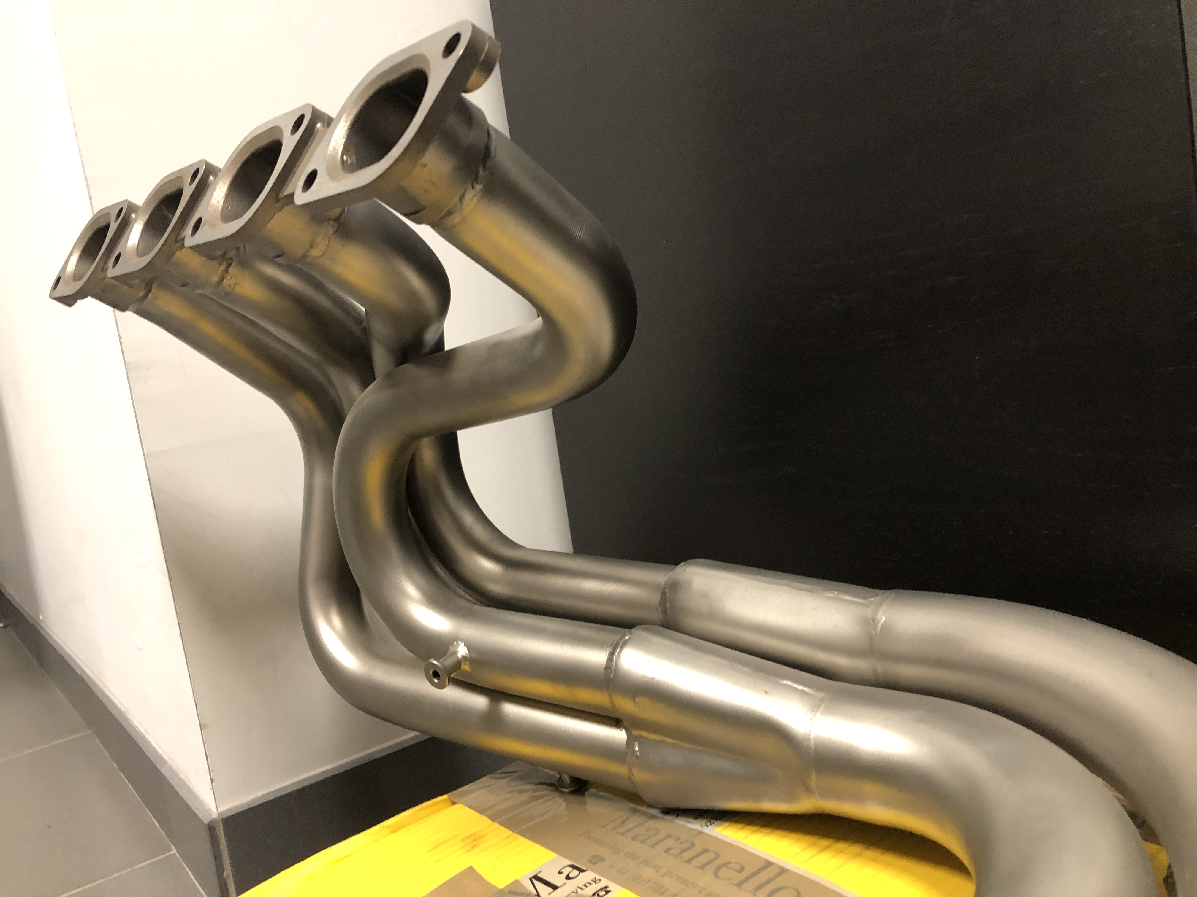

il y a 1 minute, Artifils a dit :
Je refais la liste d'une ligne d'échappement idéale :
- collecteurs Tubi Style + deux tubes + silencieux Tubi Style version R  à valves avec démontage puis remontage des tubes tous les deux ans juste le temps de la visite au contrôle technique :wub:
Là c'est la configuration phénoménale ! :wub:
Scuderia-francesco
Voici le modèle en question :
Magnifique :wub:
Scuderia-francesco
Ferrari 328 gtb gts & 308 QV
TubiStyle
Ligne complète : collecteurs, tubes et marmite version R

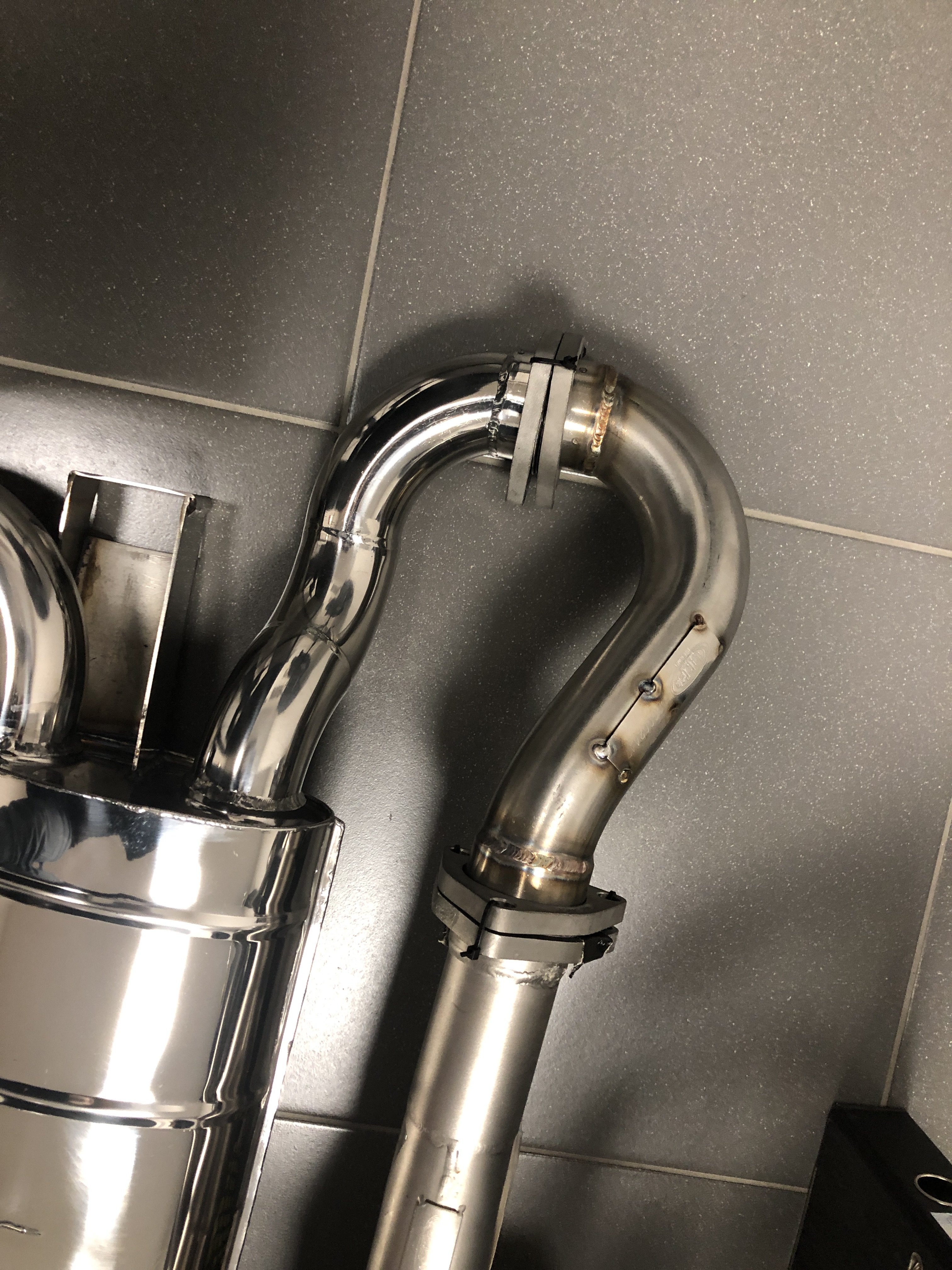

C'est une excellente idée de la part de Capristo B) merci @Oliv je ne connaissais pas ce produit.
Sans le savoir j'ai copié Capristo :P car je n'ai pas eu de scrupules à couper mes bypass Tubi en deux pour y ajouter ce même type de raccord flexible pour libérer des contraintes la ligne de ma 360.
Excellente initiative
