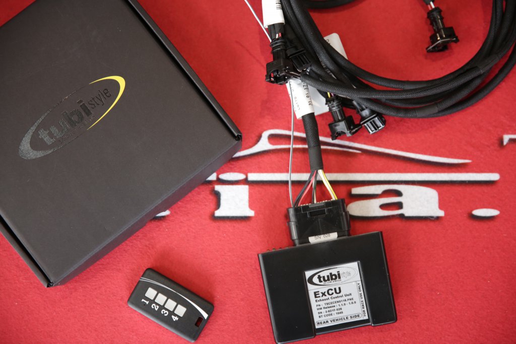

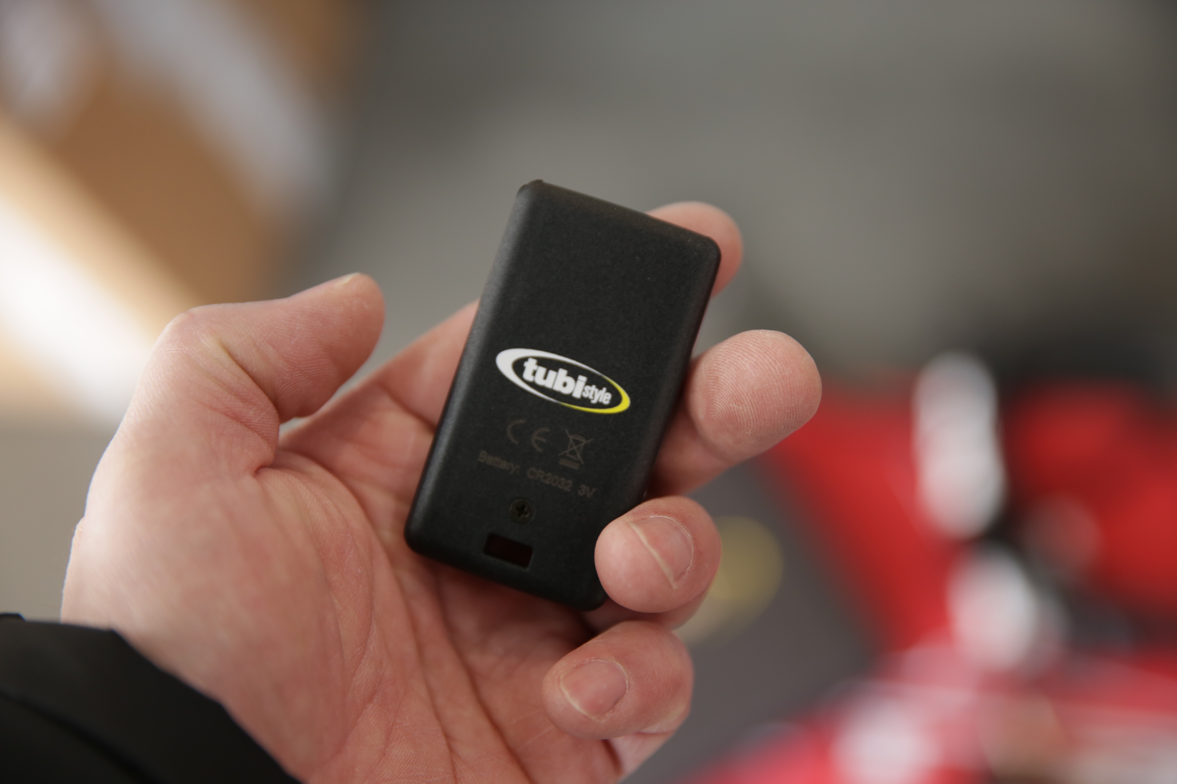

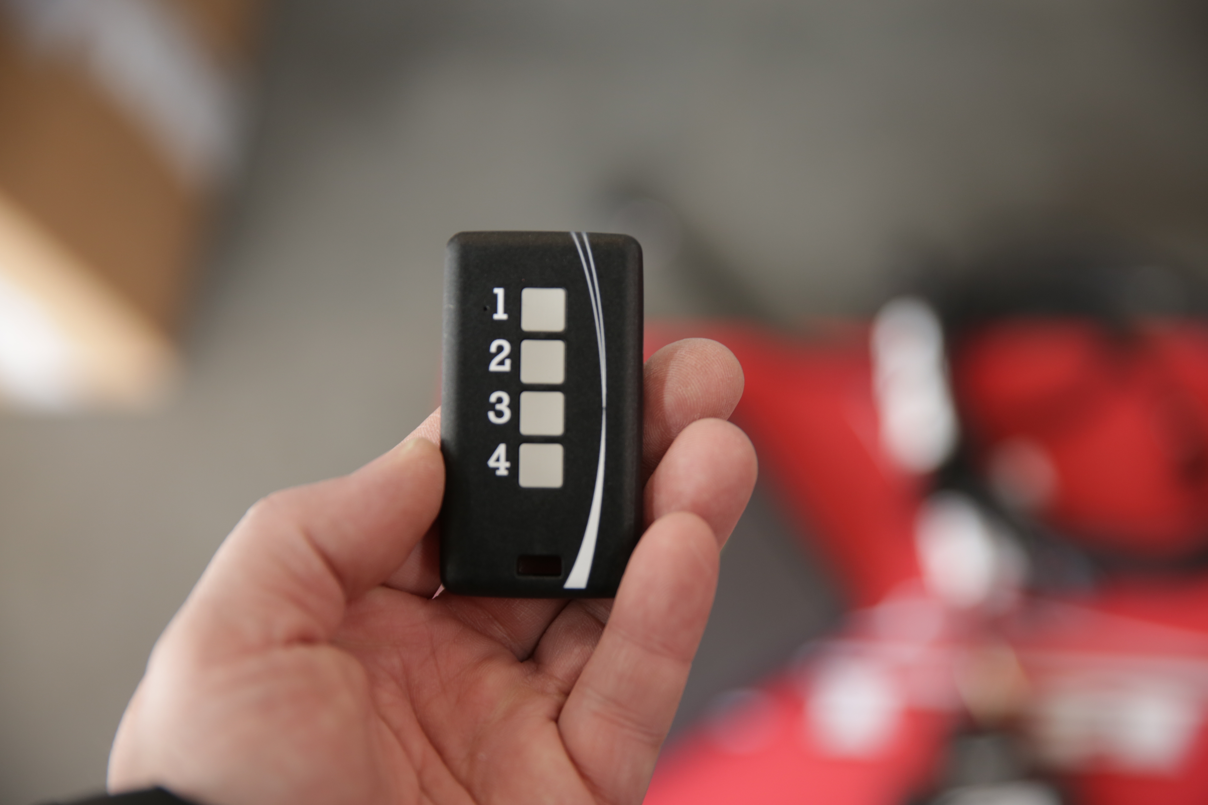

Bonjour les gars, voici un nouveau produit chez Tubi :)
ExCU dispose de 4 modes de fonctionnement différents:
1 MODE MODE STANDARD
2 MODE OPEN MODE
3 MODE SPORT MODE
4 MODE DECELERATE MODE
1 MODE: MODE STANDARD
En mode standard, l'unité ExCU lit le signal de commande. Les vannes de dérivation se comportent de la même manière que l'original.
2 MODE: MODE OUVERT
En mode ouvert, l'ExCU force les vannes by-pass en position ouverte, indépendamment du contrôleur OEM. C'est la position la plus forte qui assure un volume d'échappement plus élevé.
3 MODE: MODE SPORT
En mode sport, l'ExCU ouvre les vannes by-pass chaque fois que l'appareil détecte une conduite sportive ou animée. Lorsque l'accéléromètre détecte que le conducteur accélère ou freine plus d'un seuil, les vannes restent ouvertes. L'ExCU retourne au contrôle normal de la vanne après que l'accéléromètre ne détecte plus de tels motifs de conduite pendant plus de 10 secondes. L'ExCU réintroduit le mode de vanne ouverte immédiatement lorsque l'accélération dépasse de nouveau le seuil.
De cette façon, le conducteur appréciera le son moteur plus lorsque vous conduisez la voiture à la limite. Quand ils reviennent à la conduite de la voiture d'une manière plus tranquille, l'ExCU contrôlera les valves de façon normale.
4 MODE: DECELERATE MODE
En mode ralentissement, l'ExCU ouvre les vannes chaque fois que la voiture ralentit. Ce mode rendra les vannes by-pass standard ouvertes, mais le conducteur appréciera beaucoup plus pleinement les sons des moteurs hors-bord
REMARQUE
Chaque fois que l'ExCU est éteint, l'ExCU revient au mode 1 (Mode Standard), quel que soit le mode actif. Dans tout modèle de voiture, la vanne d'asservissement reste alimentée après que le moteur a été éteint (verrou d'alimentation). Dans tous les cas, ce verrou peut durer quelques minutes.

christopheL
quel est l'interet du mode sport, du moins pour les Ferrari récentes ? Car au dessus de 3000 tours, en mode race, les valves sont ouvertes et donc, si on roule de façon energique, on est en mode sport avec des hautes régimes, donc pas défaut, elles sont ouvertes.
Ce mode a peut-etre un interet pour d'autres voitures.
et quid coté prix ?
Scuderia-francesco
il y a 44 minutes, christopheL a dit :
et quid coté prix ?
Tu as les deux premiers modes qui sont le mode ON et OFF. jusque la ... je pense que tout le monde a compris
Ensuite tu as le mode 3 :  cela n'agira que si tu as une conduite sportive et uniquement en conduite sportive
Ce qui permet au contraire d'avoir les valves fermées même au dessus de 3000 tr en conduite normale.
Et le mode 4 : pour avoir les valves ouvertes en décélération pour profiter pleinement du bruit de la décélération.
Il est un fait évident que pour pouvoir profiter pleinement du bruit il faut associer cette centralina a des silencieux plus brillants qu'a l'origine.
Prix : 660 HTVA
