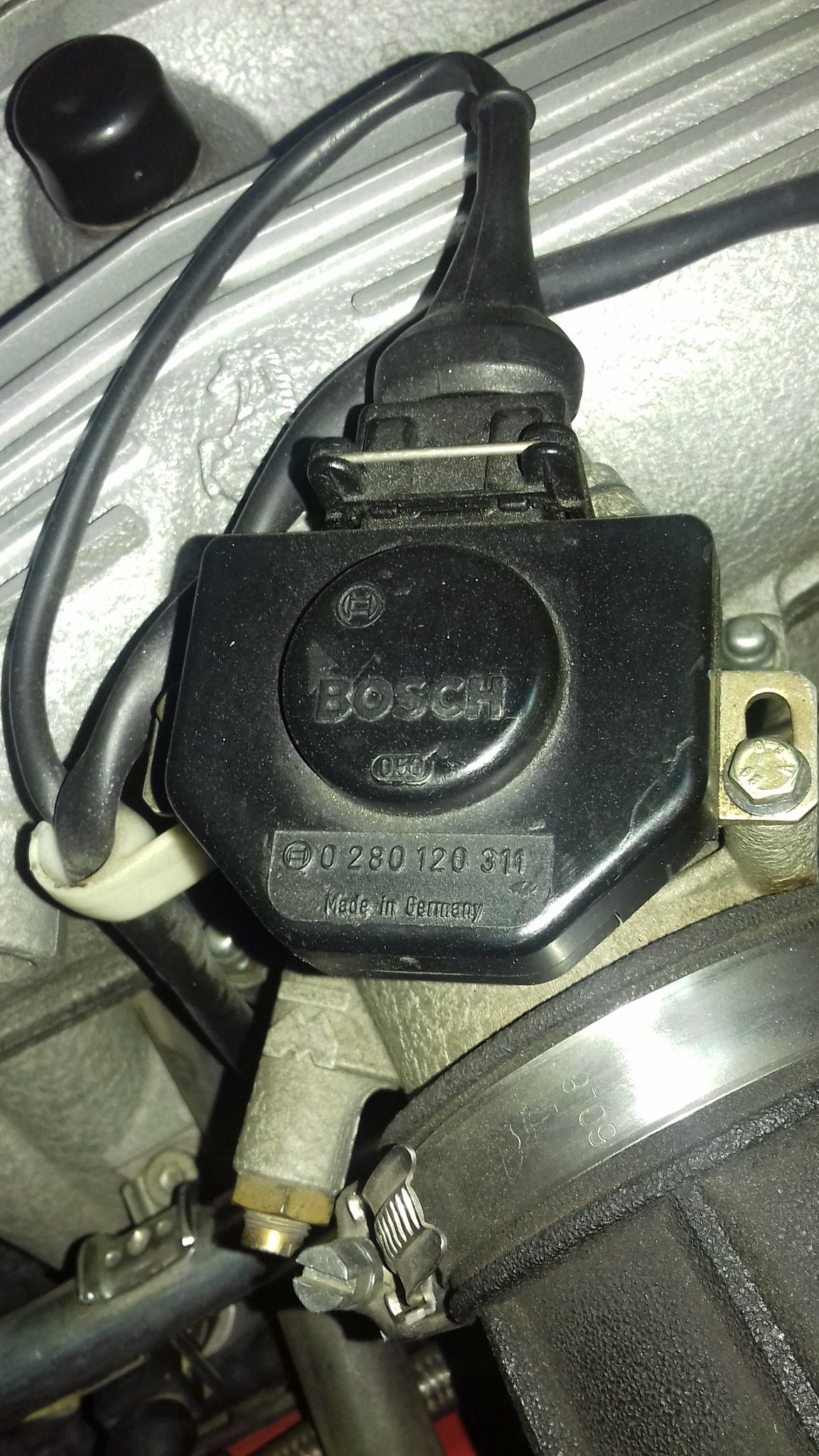

bernard 2 959 Signaler ce message Posté(e) le 31 janvier 2017 il y a 4 minutes, Glyde a dit : La mienne est de 02/1990 en 2.5 et donc cette fois avec la bonne pièce : On y voit 0280120311 C'est normal , correspond à la référence 130974 chez Ferrari Citer Partager ce message Lien à poster Partager sur d’autres sites
Track55 117 Signaler ce message Posté(e) le 31 janvier 2017 Bernard sais-tu si c'est un trois positions ? Citer Partager ce message Lien à poster Partager sur d’autres sites

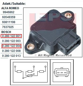

bernard 2 959 Signaler ce message Posté(e) le 31 janvier 2017 il y a 13 minutes, Track55 a dit : Bernard sais-tu si c'est un trois positions ? Si c'est pour la référence 130974 , deux positions On/Off Switch ( à mon avis) , mais ce n'est pas celui là que l'on retrouve sur les 355 ( 158170 ) -type: Bosch 0 280 122 001 -total resistance : cca 2 kOhm -number of wires: 3 -rotation: optional left or right (only need to swap wires) Citer Partager ce message Lien à poster Partager sur d’autres sites
Track55 117 Signaler ce message Posté(e) le 31 janvier 2017 donc en motronic 2.5 c'est uniquement ralenti et pleine charge c'est ca ? en 2.7 sur la 348/355 ce doit être le même non ? Citer Partager ce message Lien à poster Partager sur d’autres sites
bernard 2 959 Signaler ce message Posté(e) le 31 janvier 2017 il y a 5 minutes, Track55 a dit : donc en motronic 2.5 c'est uniquement ralenti et pleine charge c'est ca ? en 2.7 sur la 348/355 ce doit être le même non ? Non il y a une différence : 2.5 , un seul , référence 130974 Bosch 0 280 120 311 ( 6 sur le plan ) 2.7 deux , référence 158170 Bosch 0 280 122 004 ( 7 sur le plan ) http://www.eurospares.co.uk/parts/ferrari/348-tb-1993/engine/throttle-housing-and-linkage-23648/158170 Citer Partager ce message Lien à poster Partager sur d’autres sites
Track55 117 Signaler ce message Posté(e) le 31 janvier 2017 il y a 1 minute, bernard a dit : Non il y a une différence : 2.5 , un seul , référence 130974 Bosch 0 280 120 311 ( 6 sur le plan ) 2.7 deux , référence 158170 Bosch 0 280 122 004 ( 7 sur le plan ) http://www.eurospares.co.uk/parts/ferrari/348-tb-1993/engine/throttle-housing-and-linkage-23648/158170 excuses mon message n'est pas assez explicite je voulais dire que les deux autos 348/355 en 2.7 risquaient d'avoir le meme TPS Citer Partager ce message Lien à poster Partager sur d’autres sites
bernard 2 959 Signaler ce message Posté(e) le 31 janvier 2017 il y a 2 minutes, Track55 a dit : excuses mon message n'est pas assez explicite je voulais dire que les deux autos 348/355 en 2.7 risquaient d'avoir le meme TPS Oui , regarde sur le plan , c'est la même référence pour Fits: Ferrari 348 (2.7 Motronic), 348 TS (1993), 355 (2.7 Motronic), 355 (5.2 Motronic), 456 GTA, 456 M GTA, 512 M, 512 TR, 550 Barchetta, 550 Maranello, Mondial 3.4 t Coupe #158170: POTENTIOMETER FOR THROTTLE VALVE Citer Partager ce message Lien à poster Partager sur d’autres sites
Track55 117 Signaler ce message Posté(e) le 31 janvier 2017 ah oui ça va mieux en ouvrant le lien chui con ! et donc celui des 2.7 est aussi en deux positions ? ça me parait bizarre Citer Partager ce message Lien à poster Partager sur d’autres sites
bernard 2 959 Signaler ce message Posté(e) le 31 janvier 2017 il y a 42 minutes, Track55 a dit : ah oui ça va mieux en ouvrant le lien chui con ! et donc celui des 2.7 est aussi en deux positions ? ça me parait bizarre Citer Partager ce message Lien à poster Partager sur d’autres sites

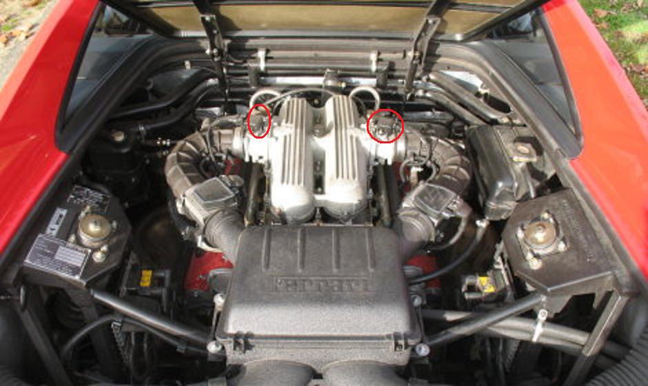

Ga68 278 Signaler ce message Posté(e) le 31 janvier 2017 Merci Glyde Du coup ça image bien les infos de David84 concernant la présence d'un seul potentiomètre sur la version 2.5 Citer Partager ce message Lien à poster Partager sur d’autres sites
Track55 117 Signaler ce message Posté(e) le 1 février 2017 Il y a 8 heures, Ga68 a dit : Merci Glyde Du coup ça image bien les infos de David84 concernant la présence d'un seul potentiomètre sur la version 2.5 oui regardes on les voit bien BERNARD OUI j'ai cru que tu avais mis la photo 2.5 en haut , désolé ce qui me surprend c'est que Ferrari travaille avec du on-off jusqu'a 1999 minimum donc , je sais qu'ils n’étaient pas joîce de bosser avec bosch mais qd même Citer Partager ce message Lien à poster Partager sur d’autres sites
bernard 2 959 Signaler ce message Posté(e) le 1 février 2017 Il y a 9 heures, Ga68 a dit : Merci Glyde Du coup ça image bien les infos de David84 concernant la présence d'un seul potentiomètre sur la version 2.5 Il suffisait de lire le plan d'Eurospares http://www.eurospares.co.uk/parts/ferrari/348-tb-1993/engine/throttle-housing-and-linkage-23648/158170 2.5 , un seul , référence 130974 Bosch 0 280 120 311 ( 6 sur le plan ) 2.7 deux , référence 158170 Bosch 0 280 122 004 ( 7 sur le plan ) Citer Partager ce message Lien à poster Partager sur d’autres sites
Ga68 278 Signaler ce message Posté(e) le 1 février 2017 il y a 8 minutes, bernard a dit : Il suffisait de lire le plan d'Eurospares http://www.eurospares.co.uk/parts/ferrari/348-tb-1993/engine/throttle-housing-and-linkage-23648/158170 2.5 , un seul , référence 130974 Bosch 0 280 120 311 ( 6 sur le plan ) 2.7 deux , référence 158170 Bosch 0 280 122 004 ( 7 sur le plan ) Bernard Pour le 2.7 j'ai le 001 et non le 004 . D'où mon enquête sur les différentes configuration. Tous comme la Doc sur les voyants tableau de bord qui ne correspondent pas aux emplacements physique..... Mais ça fera probablement un autre post . Citer Partager ce message Lien à poster Partager sur d’autres sites
Track55 117 Signaler ce message Posté(e) le 1 février 2017 Ga68 je comprend ton interrogation , cependant je suis quasi persuadé que ton auto fonctionnerait pareil avec les deux refs , a vérifier mais mon vécu me fait dire ça , certaines pièces étant chez Bosch réétudiées et renforcées et de ce fait il est courant de voir les derniers chiffres des refs changer , d'ailleurs on voit sur la doc de Bernard les deux refs pour la même pièce Citer Partager ce message Lien à poster Partager sur d’autres sites
