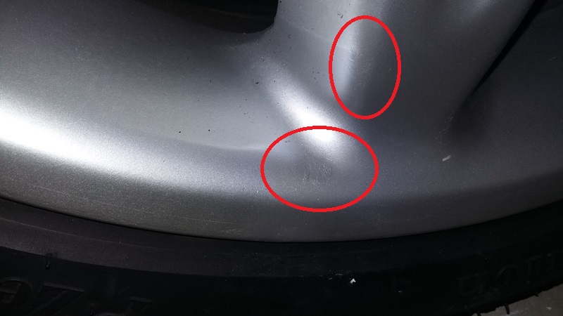

Je me suis aperçu dernièrement que ma roue avant droite a été victime d'une attaque gravillonnaire (j'invente des mots) de gros calibre lors de ma dernière sortie :( :

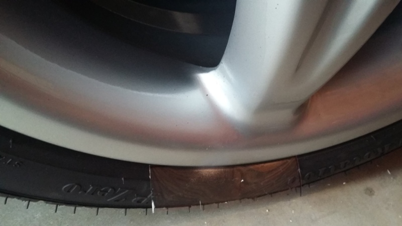

Du coup, avant d'entreprendre une peinture complète des 4 jantes, je me suis imposé une réparation cache-misère.

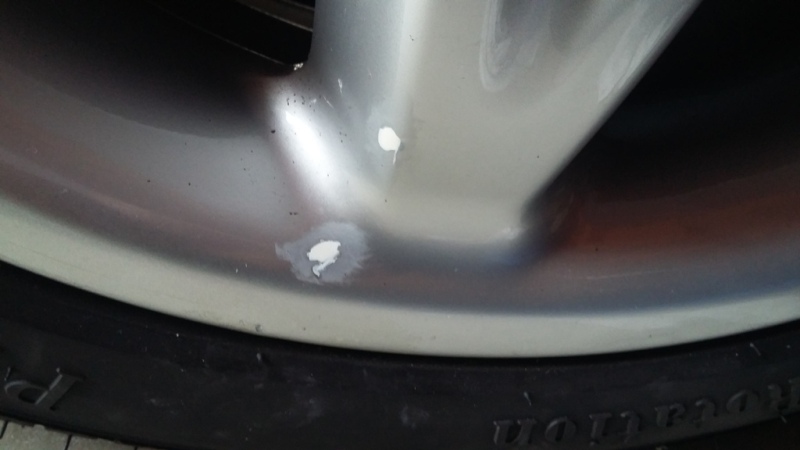

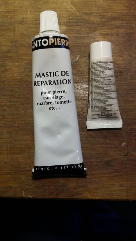

Mastic Sinto puis ponçage des zones au grain 400 puis 1000 à l'eau.
Ça fait peur ... :P

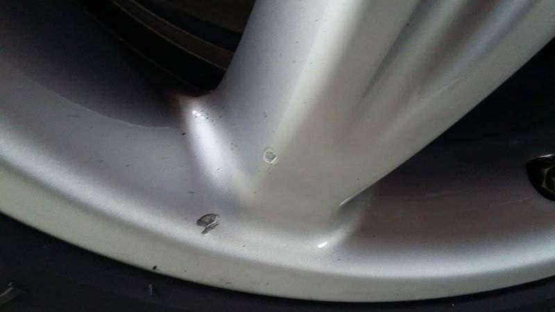

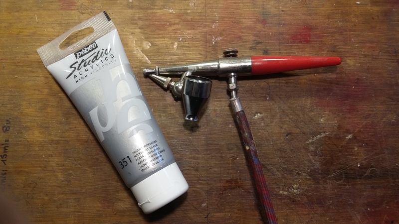

Pas de panique, passage de peinture acrylique à l'aérographe en très basse pression (pour ne pas en foutre partout) puis séchage au radiateur à air pulsé (parque ça caille en ce moment) :

La couleur (gris iridescend) convient pile poil :
C'est pas le tout mais la peinture acrylique, ce n'est pas ce qu'il y a de plus costaud, donc : vernis auto 2 composants (plus le diluant) :

plutôt réussi mais pourquoi du sinto Pierre ? un sinto Fer aurait peut être été plus approprié.
et le vernis bi-composent sur peinture acrylique :o,  je suis étonné que cela ne cloque pas.

Pour @Cavalino_59 je trouve que le Sinto pierrre est beaucoup plus dur le "fer". Quand au Vernis Bi composant sur l'acrylique, ça fait des années que je fais ça sur mes miniatures et ça n'a jamais cloqué (24 heures de séchage entre). merci pour le lien hiroboy :)

Le problème de ne pas prendre un mastic voiture réside dans la structure et l'élasticité du produit. Donc à terme, risque de décollement du mastic. Sur une surface aussi petite, je ne pense pas qu'il y ait de conséquence ;)
