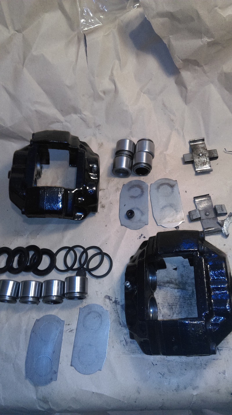

ahvlanico 234 Signaler ce message Posté(e) le 16 juillet 2017 Sinon il te reste la possibilité de réviser les étriers c'est assez simple a faire, je l'ai fait sur une testa, il ne faut pas d'outillage bien compliqué. Citer Partager ce message Lien à poster Partager sur d’autres sites
