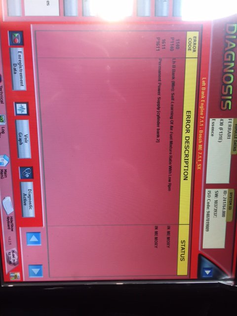

Voici le diag de ma voiture.
Alos si il y en a qui savent ca sur ca veut dire, je suis preneur.
Va falloir agrandir parce que là même au microscope on ne verra que des pixels :lol:
On trouve deux codes : P1140 et P1611, ils commencent par "P" pour "powertrain" (=moteur), ensuite il y a un "1" donc spécifique au constructeur, enfin ils se terminent tout deux par 0 et sont donc des codes génériques.
Ça pourrait se décoder de la sorte d'après mes sources sur l'OBD de la F430 :
P1140 : un mélange air/essence pauvre a été détecté sur un banc de cylindres (à bas régime).
Actions : effacer la panne, vérifier les connections du circuit d'air additionnel, vérifier la pression d'essence, vérifier que la pollution à l'échappement est dans les normes.
P1611 : l'alimentation électrique est en dessous du niveau minimum permis.
Actions : vérifier la batterie, vérifier les connections et les masses.
Donc je dirais qu'ils ont bien fait de changer ta batterie si elle montrait des signes réels de faiblesse (mesure la conductance avec l'appareil qui va bien) pour le 1611.
Pour le 1140 ça peut être plein de choses et ça ne m'inquiète pas vraiment :P
Fais vérifier qu'il n'y a pas de prise d'air sur le circuit d'arrivée d'air et la pression d'essence au niveau de la rampe des injecteurs et n'utilises pas d'essence avec de l'éthanol.
Voilà, et n'oublies pas la camomille parce que là c'est largement suffisant, pour le reste je ne ferais pas de commentaire sur la garage et son "décalage de chaîne" ;)

Le diag P1611 indique qu'une seule ECU est concernée. Cela est confirmé par l'autre DTC qui détecte un pb de richesse sur 1 seul banc.
Donc vérifier la connectique (notamment peigne sur l'ECU) et vérifier que les 2x ECU sont bien alimentées. Si c'est le cas, peut-être un calculo défaillant (mais c'est rare).

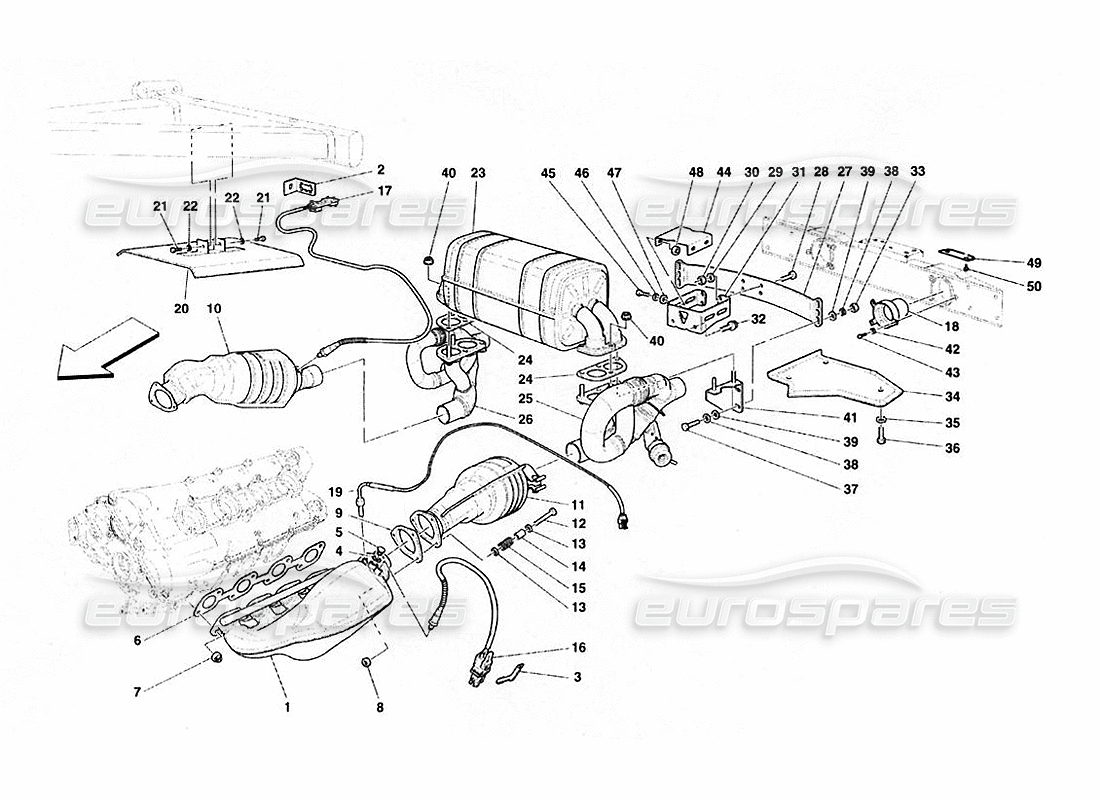

Je pars du principe que c'est la sonde lambda en amont du catalyseur (repère 16) qui exécute ce contrôle donc si elle a un problème alors elle fera ressortir de fausses erreurs.

C'est la photo du diag qui le montre: pb d'alimentation sur l'ecu du banc 2.
A la vue de ce diag, je pense que P1611 est la cause tandis que P1140 est la conséquence.
La démarche logique consisterait à vérifier l'état de la connectique et sortir un multimètre pour vérifier l'arrivé de l'alimentation à l'ECU et les différentes continuités.
De plus, si la sonde lambda était en cause, cela concernerait tous les régimes, et non uniquement les bas.
Croiser les sondes O2 montrera que cela suit le banc de cylindres et non la sonde.
On peut tout imaginer, mais il me parait pragmatique d'utiliser les infos données par le diag dans un premier temps. Ensuite, on peut effectivement envisager des causes plus "tordues".
