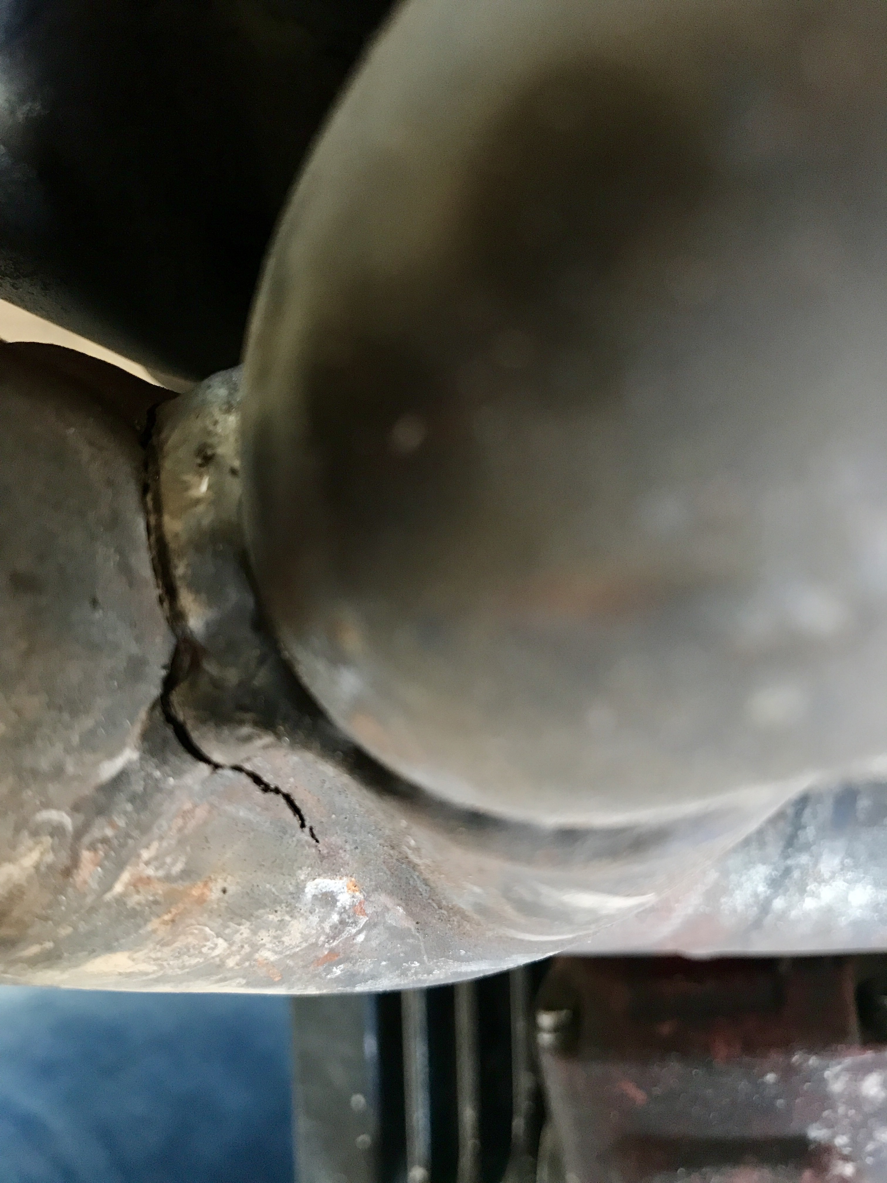

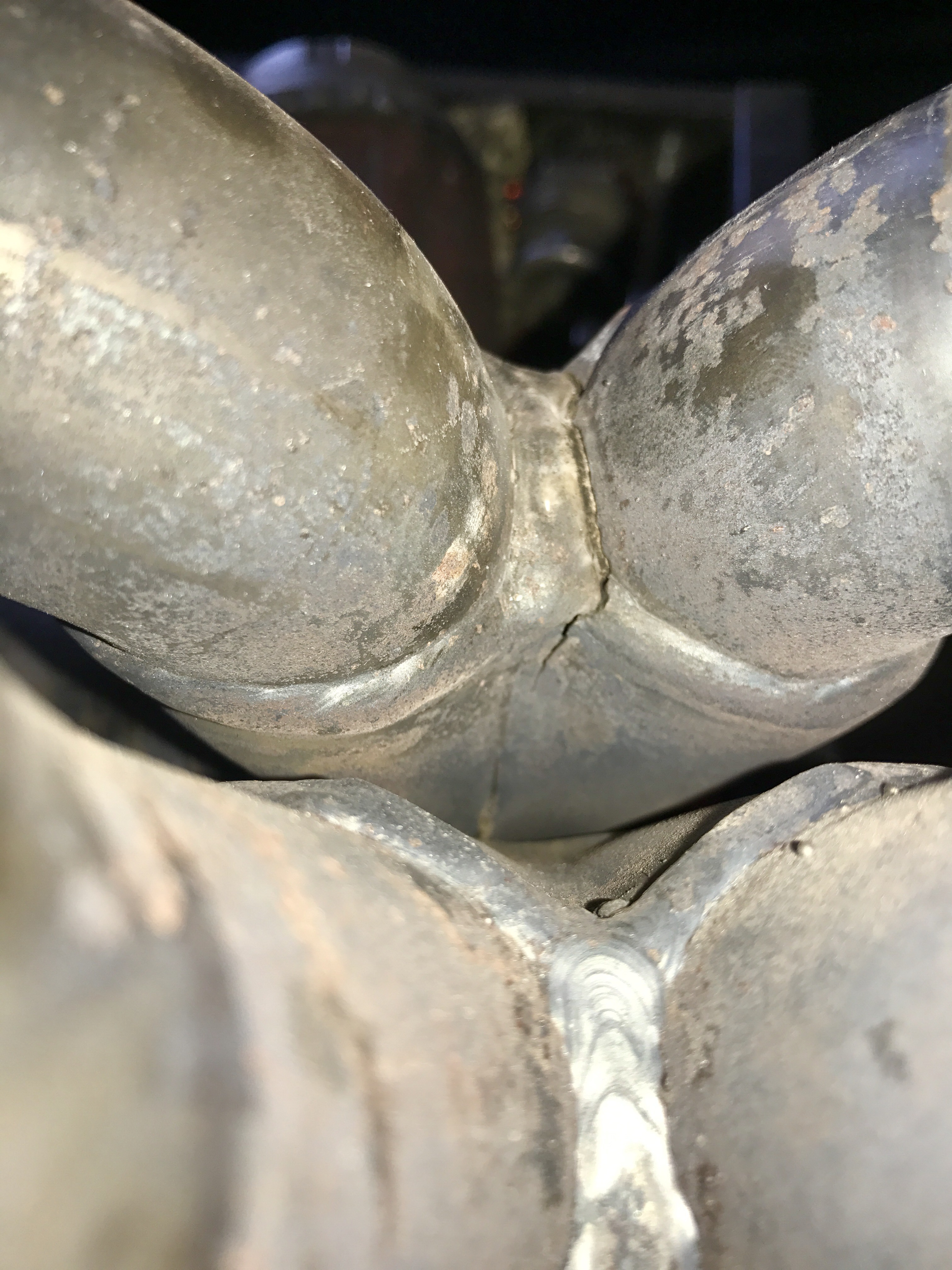

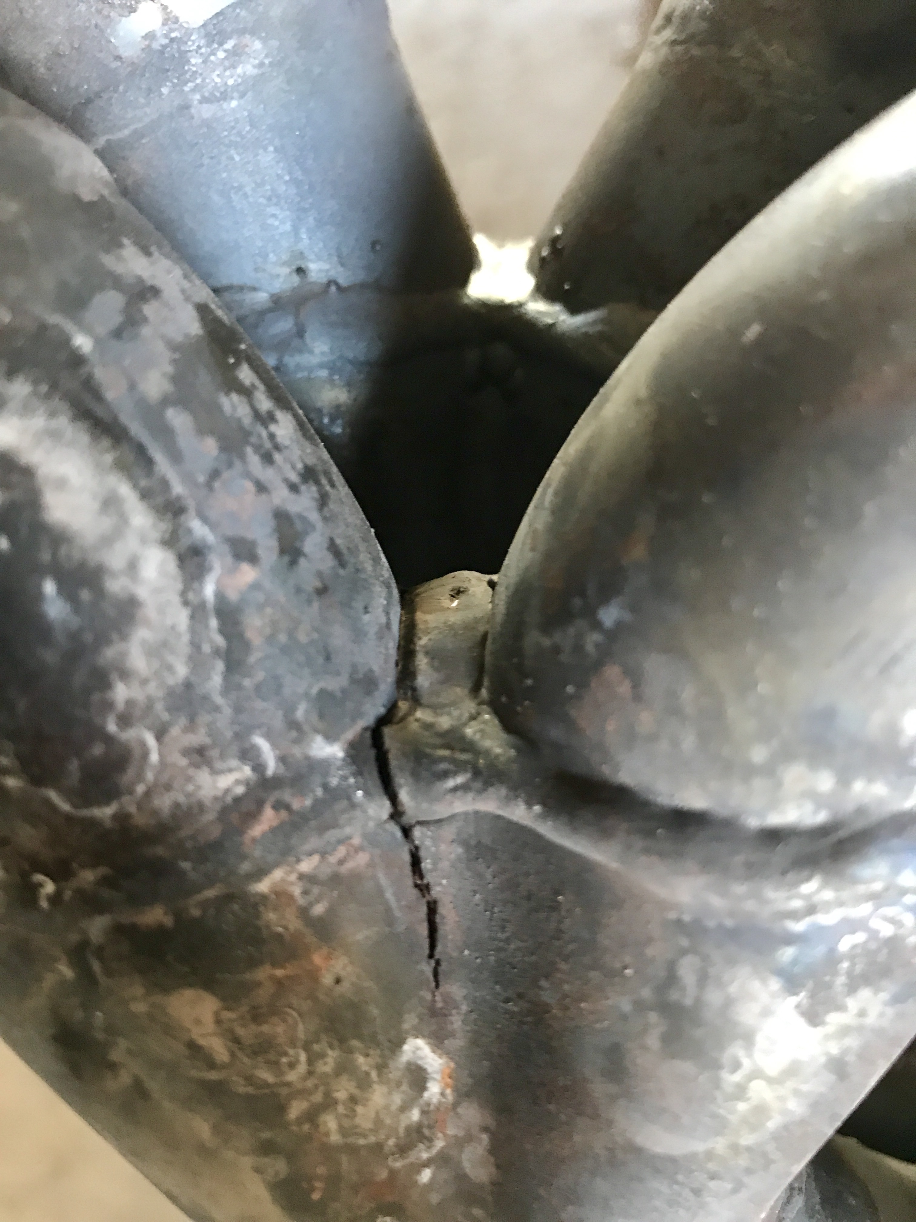

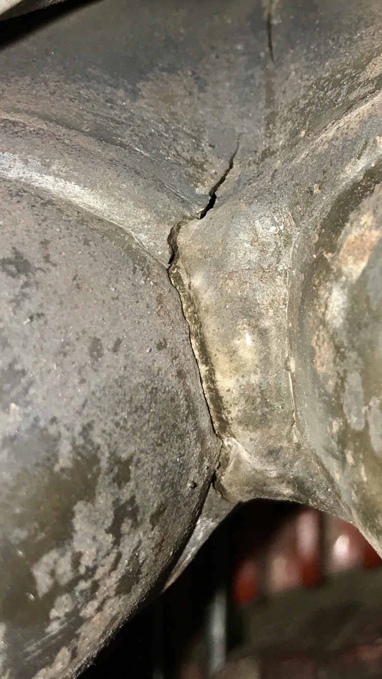

COLLECTEURS INOX, le mythe tombe .....
Vous en voulez une bonne nouvelle :lol:
Allez on va rigoler 5 min tous ensemble :D
Oliv, le chanceux. Le seul mec qui pete les collecteurs INOX sur 430 :lol::lol:
Ils ont 30000 km. Peut etre un mauvais inox ou peut-être qu'avec la reprog et la ligne complete ils ont trop chauffé. :D
C'est vraiment pas fait pour taper dedans une féfé moi je vous le dit.

Euhh Quelle marque.....désolé je tape trop vite..
Pour moi ça démontre d'une que l'"inox" ne signifie pas meilleure resilience Et de deux que la seule solution viable c'est celle de Supersprint avec un collecteur 4en1 qui relie chaque tube tout en leur laissant de la mobilité. C'est d'ailleurs ce que fait Orbisoud dans sa solution de réparation si j'ai bien compris.

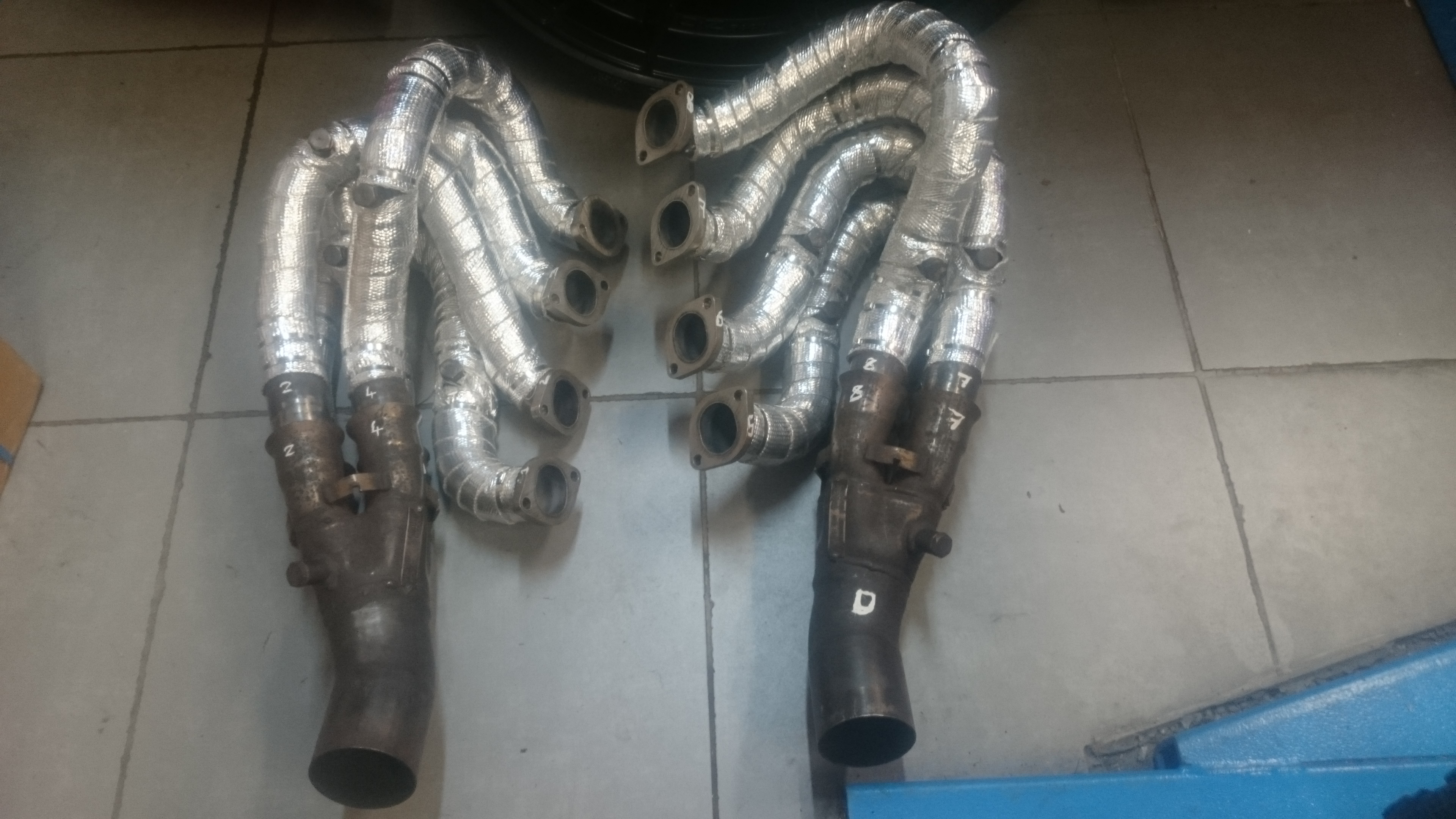

Voici mes collecteurs 360 Supersprint :
