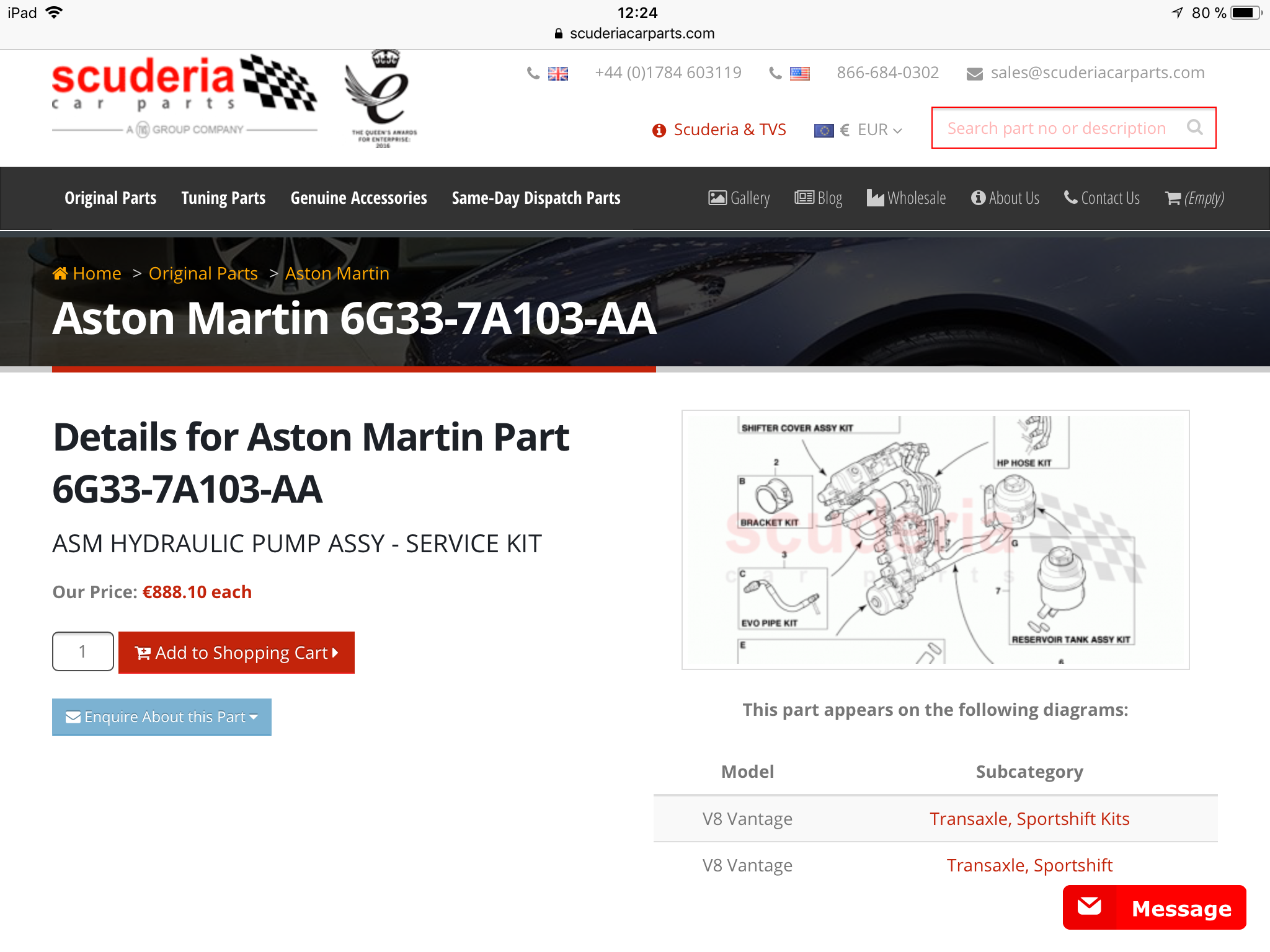

Voila une chose interessante
concernant la pompe on vient de trouver que les pompes ferrari gros modele sont aussi montees sur aston et la le prix est de 900€
on va voir avec magneti marelli voir si on trouve mieux
Thomas D.
Good news mais ça reste pas donné la chose.
C'est quand même con qu'Alfa ne vende pas l'ensemble Moteur+Accu...
Ca reviendrait 2,5 fois moins cher !
